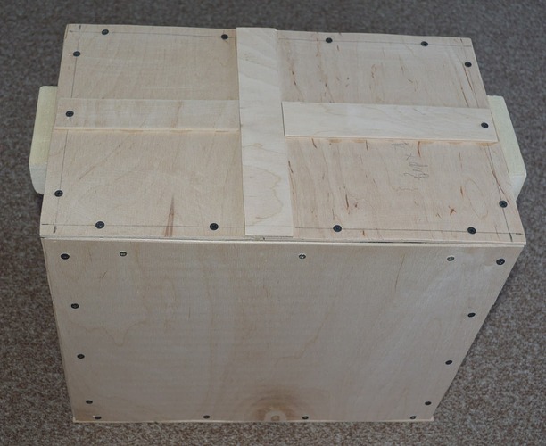

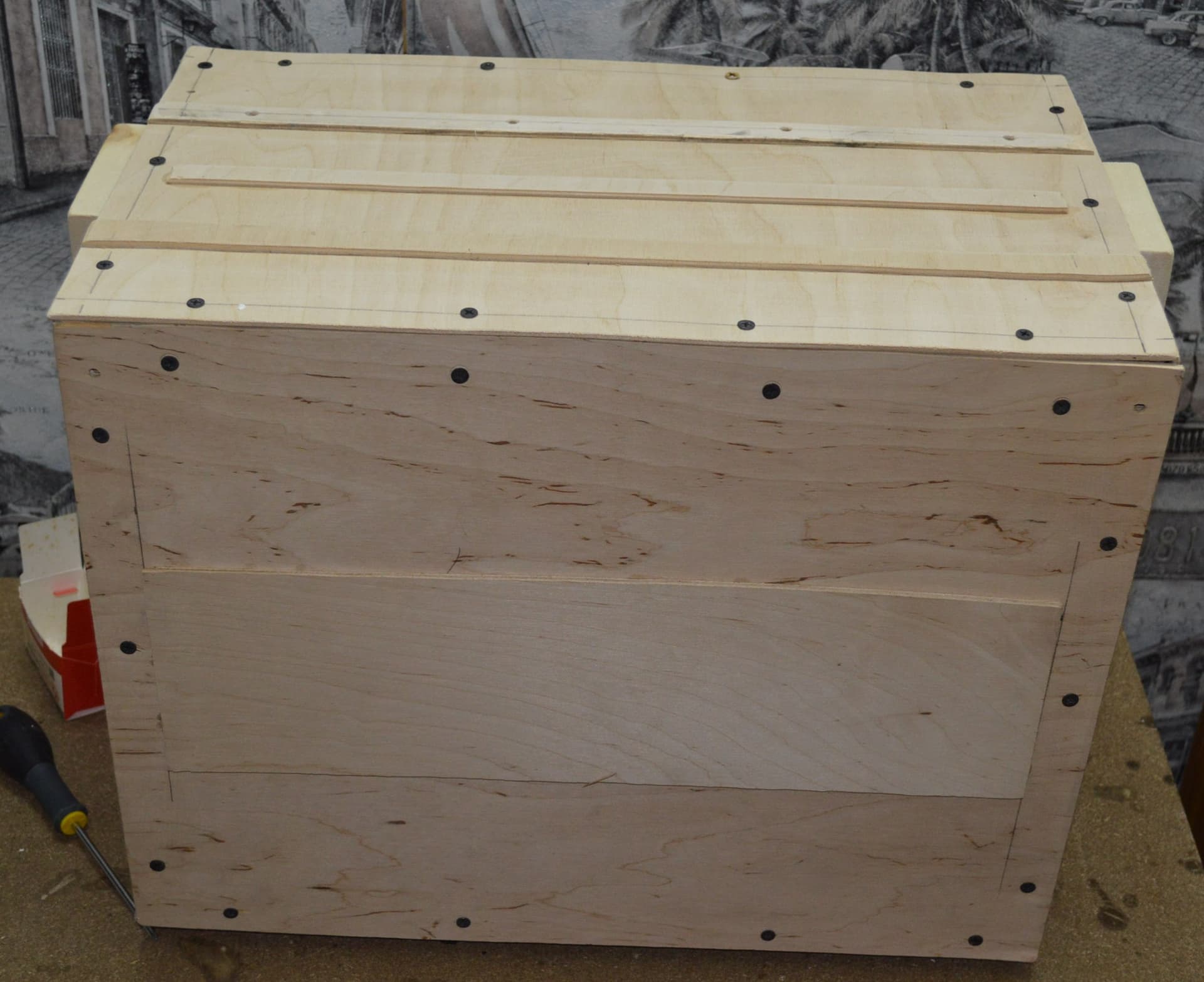

АС упакованы. Вес каждого ящика 14 кг.
ручки не предусмотрены?
как одному перемещать?
Судя по всему ручки по бокам :grin:
выбираем себе пару в тур
Если бы не отпуск, напросился бы быть твоим +1 :joy::joy::joy:
Бруски по бокам в качестве ручек.
Осенью ящики для АС на выставку , 6 штук, были с ручками. Половину отбили по пути на выставку, вторую половину на пути обратно…У брусков шансы выжить выше :slight_smile:
в общем с тележкой надо отправлять :grin:

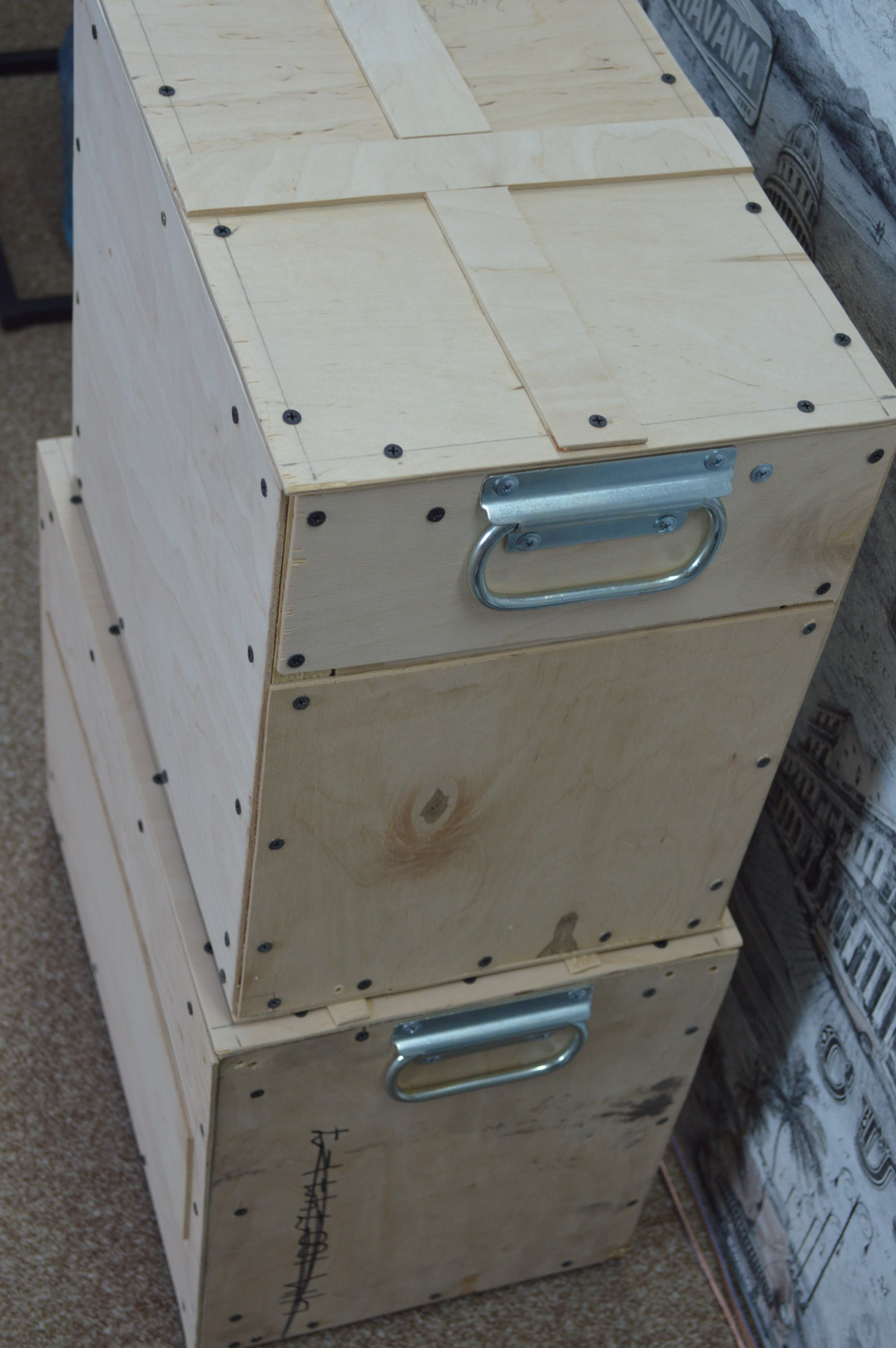

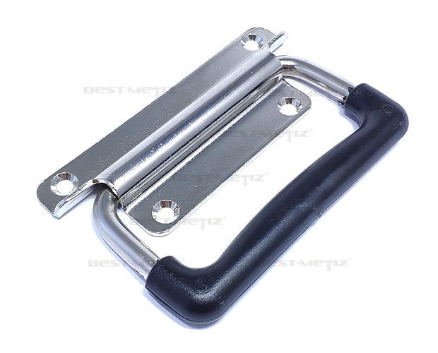

вот такие может… :point_up:t2:
Такие были бы хороши!
Это ерунда, вот блин когда напольники в Питере тягали, вот это был трэш… Складные ручные и отличное решение было бы…
30 лайков
Почти как наши ящики для аппаратуры!
Во! :+1:t2:

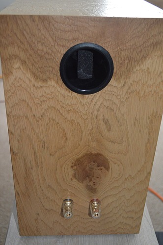

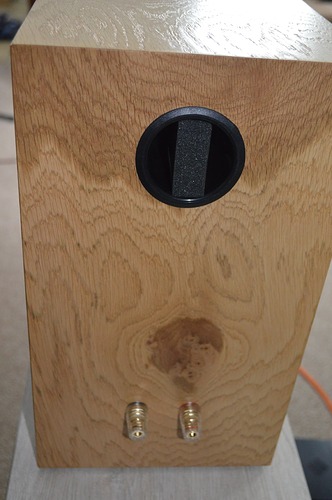

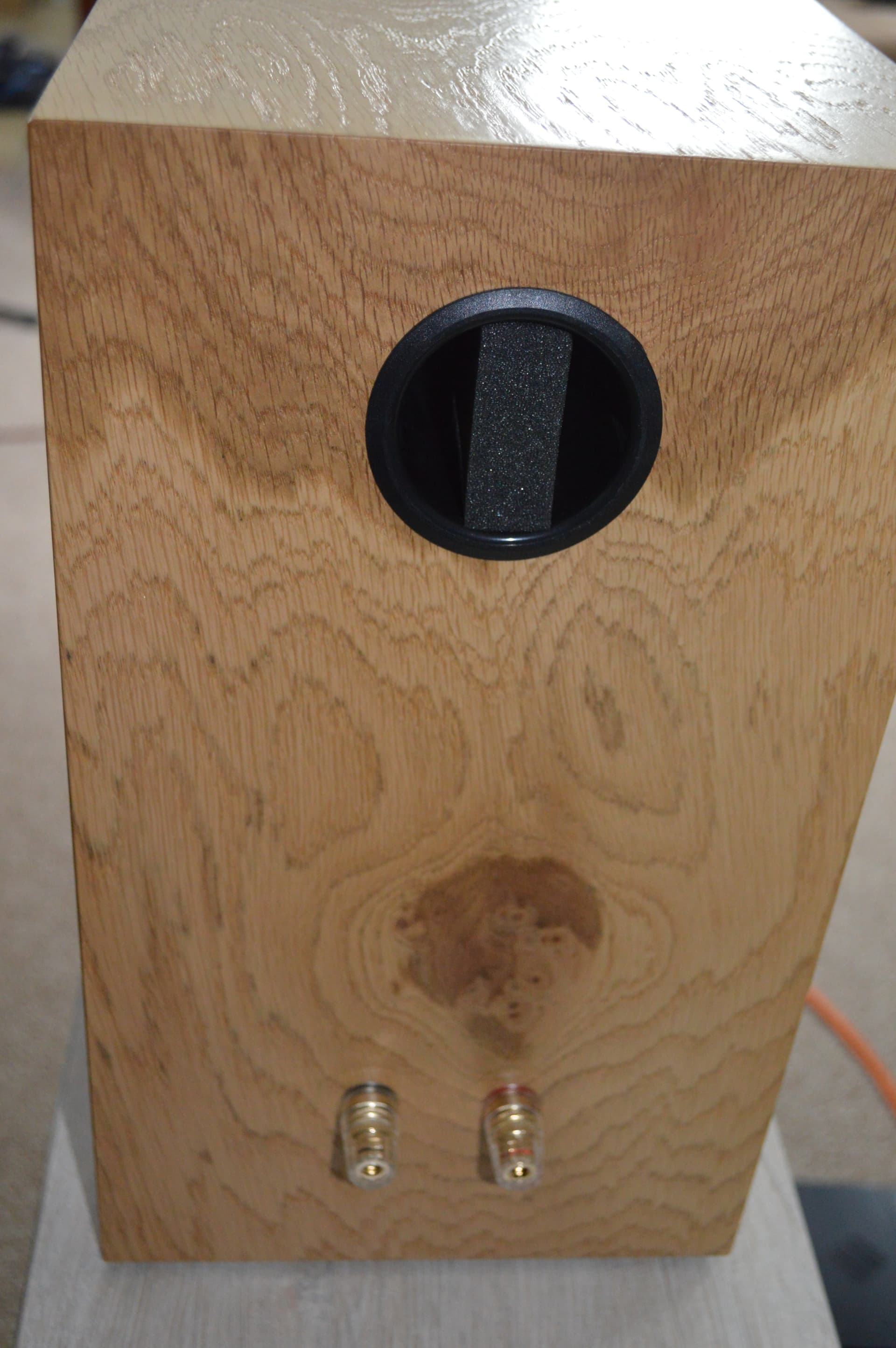

В комплекте с АС идут поролоновые заглушки для ФИ.
Установлены в продольном положении, на фото
Положение заглушки влияет на настройку ФИ. Можно использовать как на фото 1 или углубить ( фото 2 ), либо полностью заблокировать ФИ ( без фото ), либо с полностью открытым ФИ, без заглушки.

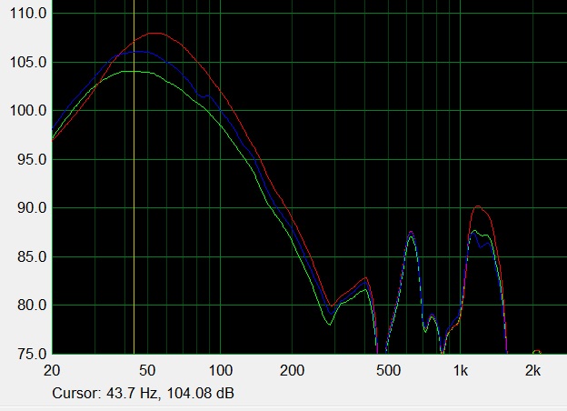

На графике измерения ФИ в ближнем поле
ФИ красн-без, син- загл на выходе, зел- в глубине ФИ на 35мм
  • красный, открытый ФИ без заглушки
  • синий, заглушка согласно фото 1, на выходе ФИ
  • зеленый, заглушка согласно фото 2, в глубине ФИ.
    По графикам видно, что от положения заглушки меняется частота настройки ФИ и его отдача. Это может быть актуальным при адаптации АС в реальной конкретной комнате. Пробуйте, как лучше для Вас.
