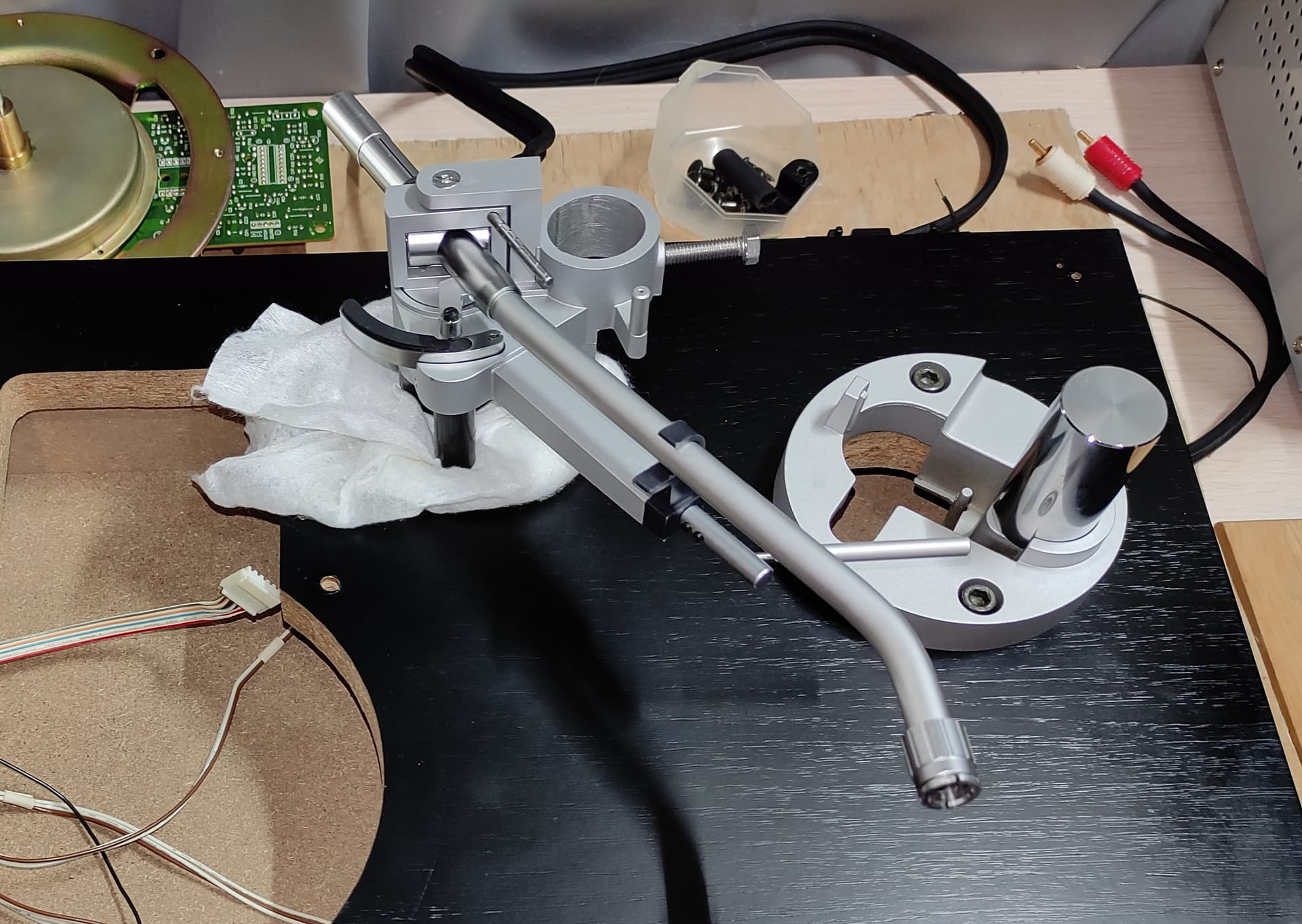

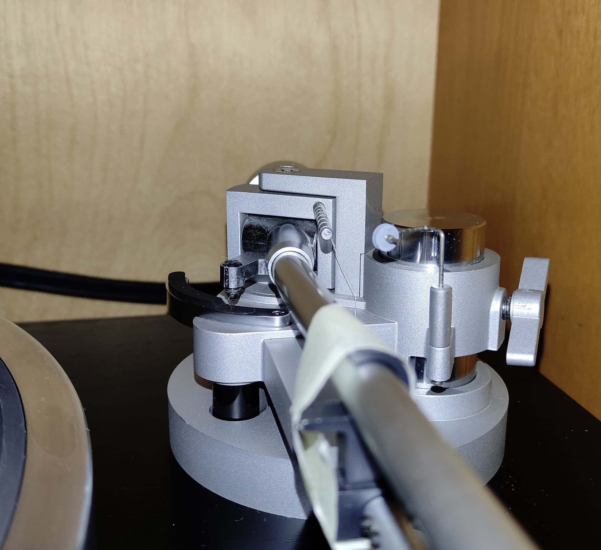

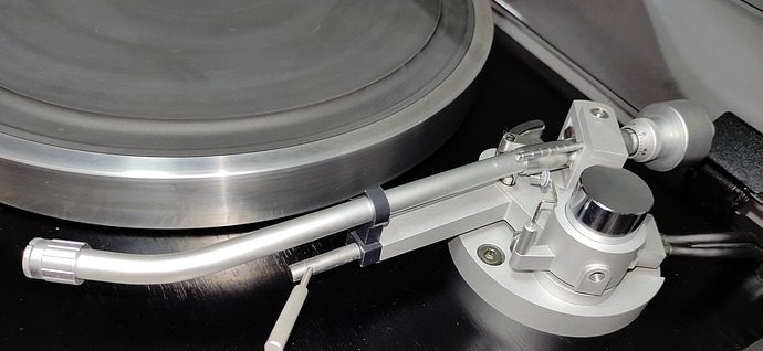

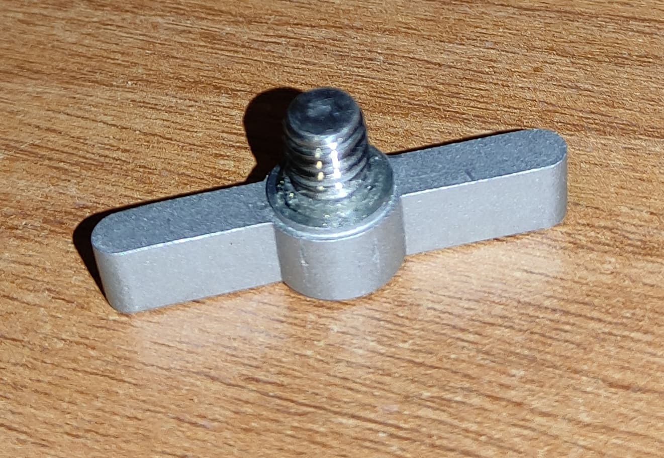

Из Японии приехала Ямаха с закисшим барашком механизма подъема тонарма.
Ничего не помогало. Свернул барашек, высверлил отверстие, по новой резьбу. А в барашек вклеил резьбу из нержавейки.
Владимир, пробуйте прогреть несколько раз паяльным феном. С широким соплом, температуру выбрать градусов 150. Несколько раз. Нагреть остудить.

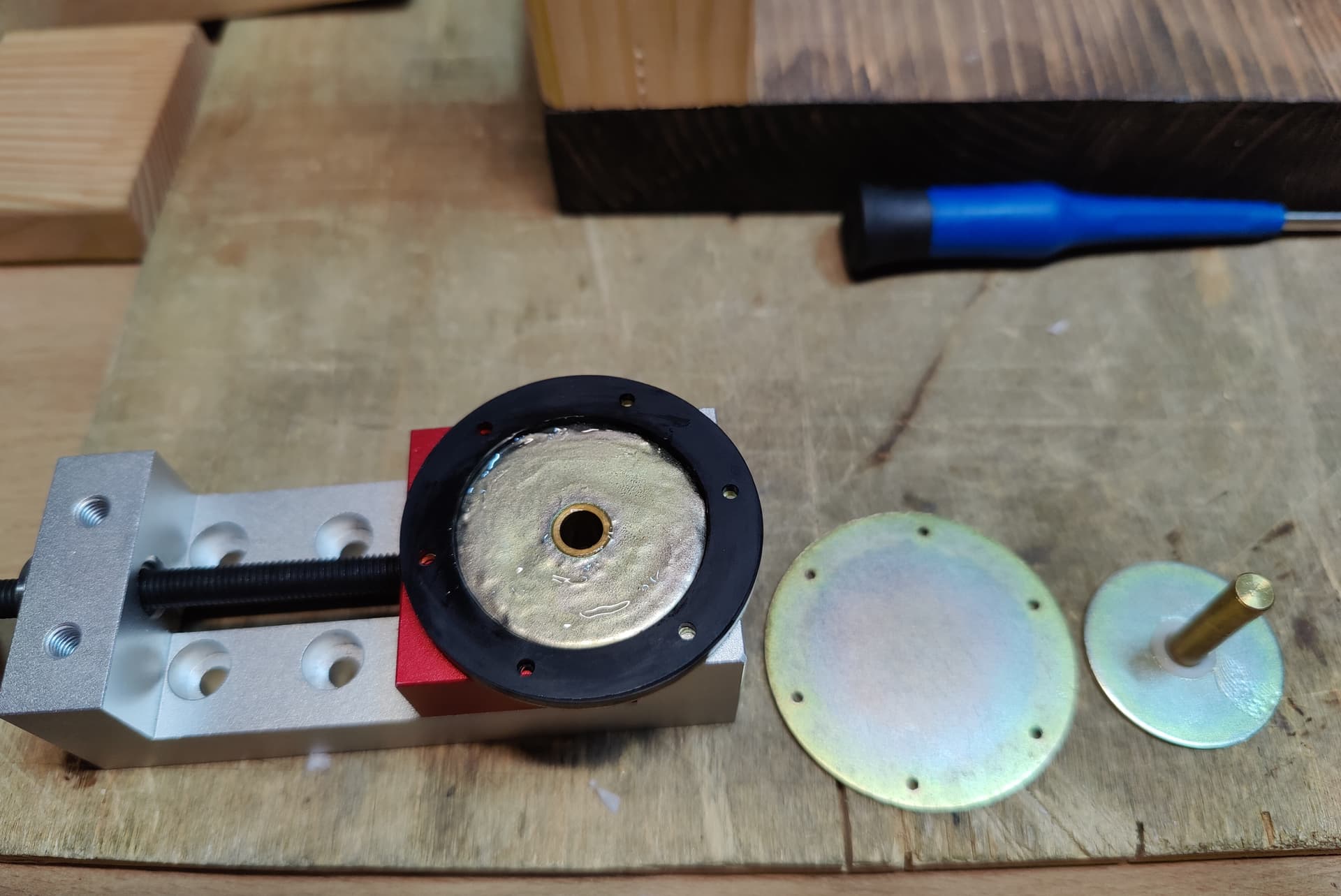

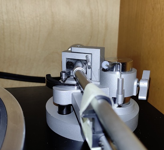

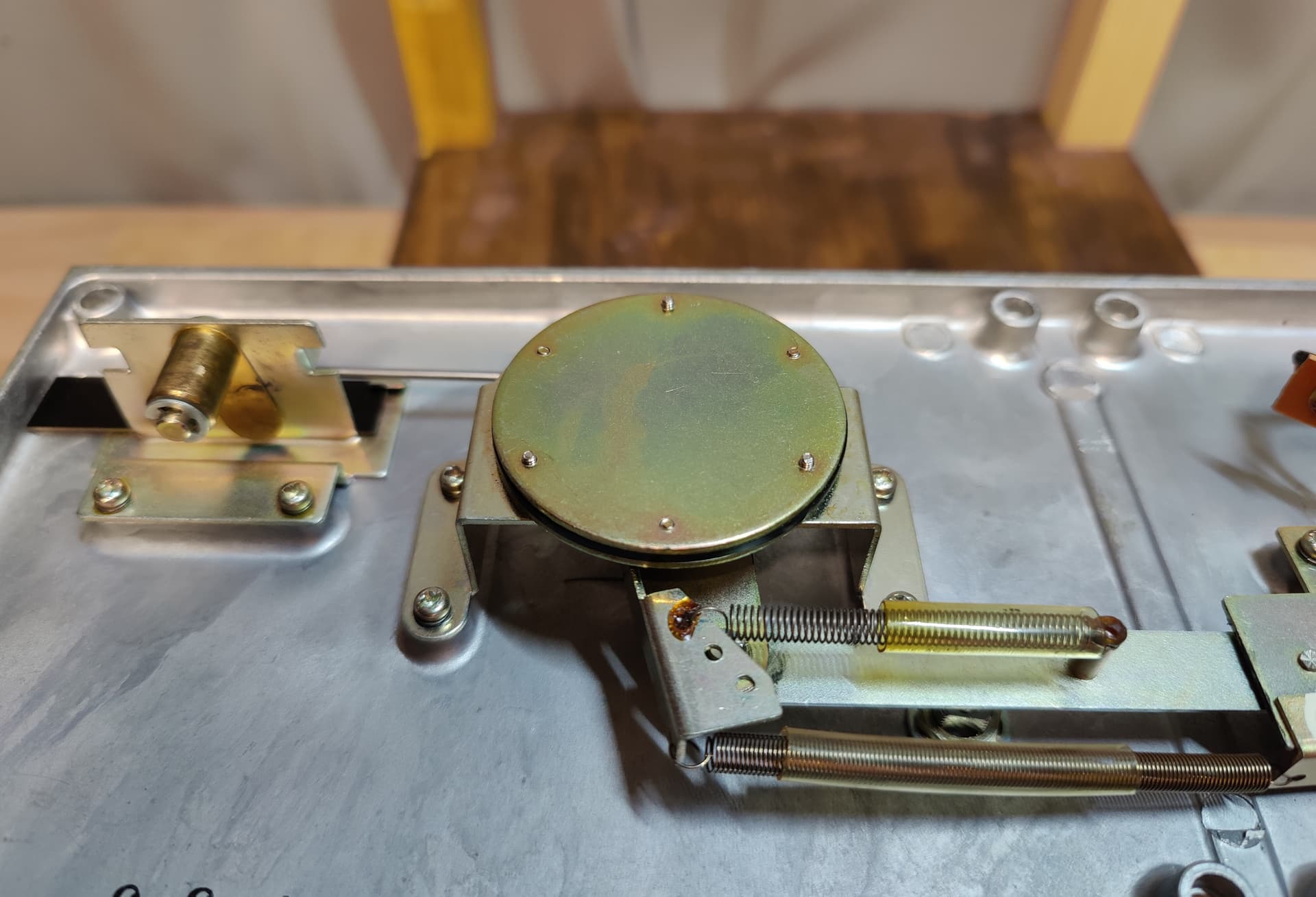

Technics SL-1100 работа механизма микролифта, после замены демпфирующей жидкости.
А какую демпфирующую жидкость посоветуете в pioneer pl50-2
Керосин уже взял, но сперва попробую погреть, всё лишнее сняв
Я бы посоветовал налить туда пустоту🤪 Моё мнение, что вязкостное демпфирование более необходимо одноопорникам…Возможно, найдутся другие мнения, уши и опыт у всех разные…Настаивающим на какой-то жижке в ванночке, наливал туда пмс 50000-70000 ед
Понял, спасибо! Ну, собственно, никогда туда ничего не наливал. Думал уж всё правильно сделать. Читал, что жидкость так себе на звук влияет. Оставлю как есть. Надеюсь, починю таки
Жижа портит звук на мой вкус -проверял сравнением

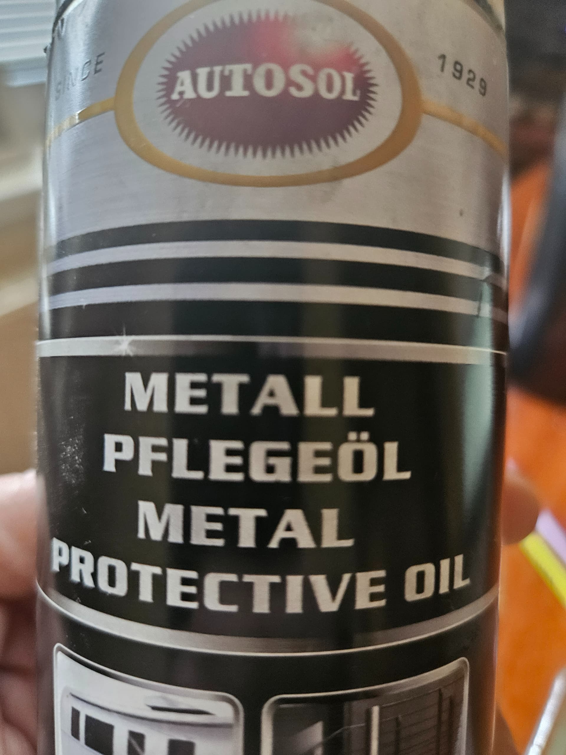

Парни,продублирую. Как избавиться от старых пятен от пальцев на полированном алюминиевом диске проигрывателя?
Сереж, традиционно autosol для алюминия
Если боишься за полировку, потом можно пройтись этим:
https://www.vseinstrumenti.ru/product/polirol-dlya-alyuminiya-autosol-75ml-01001824-2115234/#searchQuery=autosol&searchType=redirect
Главное, потом не забудь пройтись маслом того же производителя
по диску, на который виниловые пластинки ставим?
И что, Миш? Там микропленка образуется, остальное стирается тряпкой.
Иначе микропленка образуется из оксида алюминия.
Да, именно так)
Ок, меня от слова масло передернуло))
Это защита поверхности, ничего страшного. Масло почти везде покрывает поверхность (жировые отпечатки - тоже масло-жир).
Т.е. протираю весь диск этой жидкостью- он снимает все эти пятна? А затем покрываю его тонким слоем масла и снимаю излишки?
Если подубитые бронзовые диски от микросеек шлифовать-полировать, то без покрытия те ведут себя ещё хуже, чем аллюминий. Пробовал лаки разные -их сжирает пассик , а масло автосоловское держится долго и выглядит опрятно. Сейчас продаётся уже в другой упаковке
Ну, типа да
