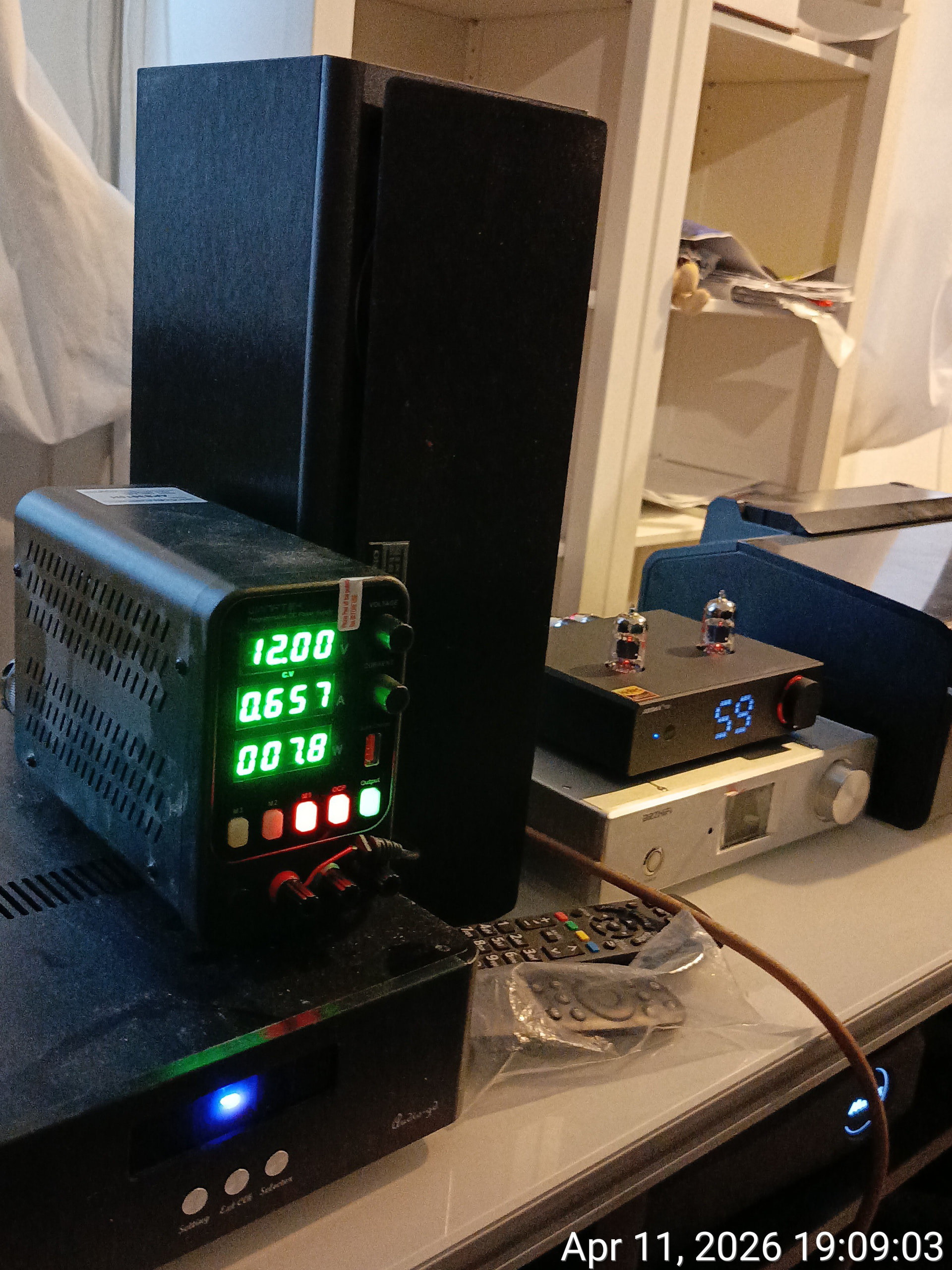

Подключил через ЛБП, стоящий твик.
Супер идея с ЛБП ! Совсем другой звук по сравнению с родным блоком питания.
Потребление всего 8 ватт, а родной блок питания на 12 в & 2 а (24 ватт)

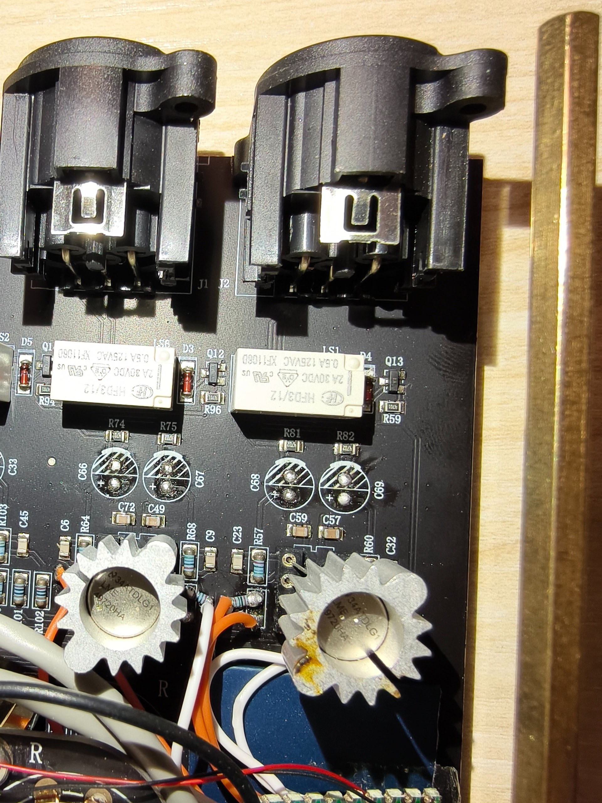

Маленькое замечание: это полностью балансный аппарат.
RCA: он rca конвертит в xlr при помощи opa1612, который распаян у него и не может быть заменён и потом отдельным уже заменяемыми ОУ (используемыми как буфер) конвертит после ламп снова в rca. Для RCA нужно менять все 3 заменяемых ОУ.
XLR: нет перекодировок как в RCA, используются 2 сменных ОУ после ламп. Это самый лучший способ взаимодействия.
Рекомендую использовать XLR и менять сменные ОУ для XLR (2 штуки).
UPD: рекомендую
  1. удалять конденсаторный развязку от постоянки на выходе XLR https://www.head-fi.org/threads/review-aiyima-t20-fully-balanced-tube-preamp-aka-why-do-i-do-this-to-myself.977737/page-7
  1. ставить развязку типа

    Между ОУ и платой

А какой ЛБП у Вас?
Даже с meanwell уже другой, а с ЛБП вообще “аудиофильский разврат” начинается.
Поборол желание Plixir взять для него, перебор уже, наверное.
похоже реально лбп прийдется докупить) со временем
У меня такой
Смотри, что есть на AliExpress! WANPTEK TPS3010 лабораторный источник питания 30В 10А 60В 5А за 5 591 ₽ - уже со скидкой 48%
https://ali.click/tzyt51v
Выставил ему 12 вольт и 2.3 ампера
Получается, можно одноамперным SonIQ запитать.

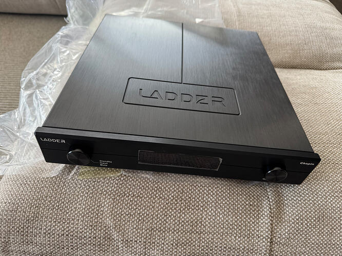

Всем привет! Хочу поделиться своим опытом, как я неделю назад стал обладателем преда Ladder Chopin. Понимаю, что это уже нельзя назвать бюджетным решением, хотя опять же, смотря с чем сравнивать. Началось с того, что я чисто для ностальгии купил кассетную деку, и решил подключить ее к усилку отдельным, недорогим предом через rci. Стал читать и смотреть обзоры и мнения. Сперва взор упал на самые бюджетные варианты типа Fosi и Topping, потом нарвался на сравнительный обзор Topping и Ladder Bach, где очень хвалили последний. Ну а дальше нить привела к Ladder Chopin. Думаю, была не была, а вдруг переиграет встроенный в Grimm MU2 пред, тогда и деку подключу и звук основной системы улучшу.
Вывод: Ladder Chopin, за свои деньги, великолепный предусилитель. В MU2, по мнению многих обзорщиков и пользователей, достаточно хороший встроенный пред, Chopin не уступил ему, а даже слегка придал веса звучанию системы, полностью сохранив прозрачность и детальность. Я его оставил как основной пред в системе. Уверен, что он отлично споется с компонентами существенно дороже в цене чем он сам.

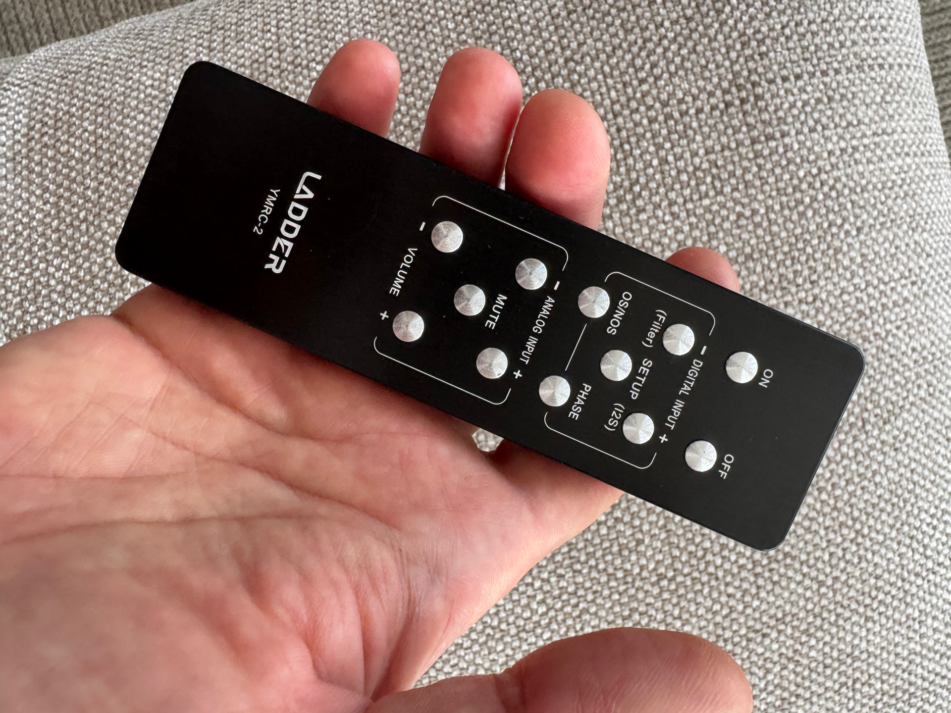

Он у вас с пультом ?, а то видел что часть железок у них идет без пульта что имхо не сильно удобно
Там при покупке сразу есть опция с пультом или без. Разница в 50 дол. примерно.
У меня с пультом. Пульт, к слову, сделан очень качественно. Маленький, тяжелый, металический, приятный на ощупь)

А зачем на пульте регулировка диджитал?..в нем же смотрел на фото нет цифровых входов?
И ЛБП)
