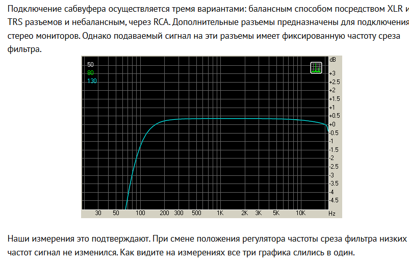

https://prosound.ixbt.com/hardsoft/krk-rp10.shtml
зы: их 4 поколения вроде, о каком речь? Может нынешние не такие..

Без понятия дсп или аналог там. Но в любом случае абсурдно и непонтово.
Почитал сатью по ссылке. Спасибо за информацию.

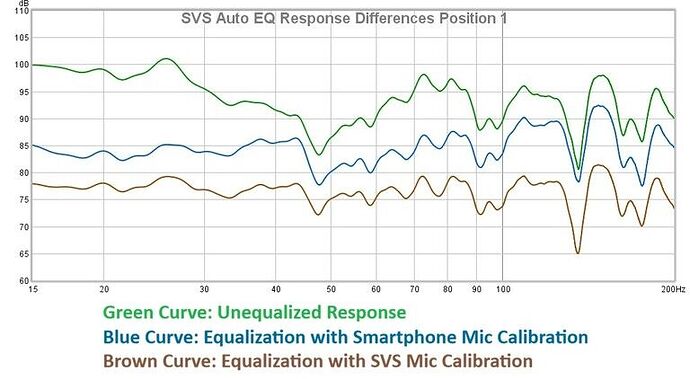

https://www.audioholics.com/subwoofer-setup/svs-auto-eq-review

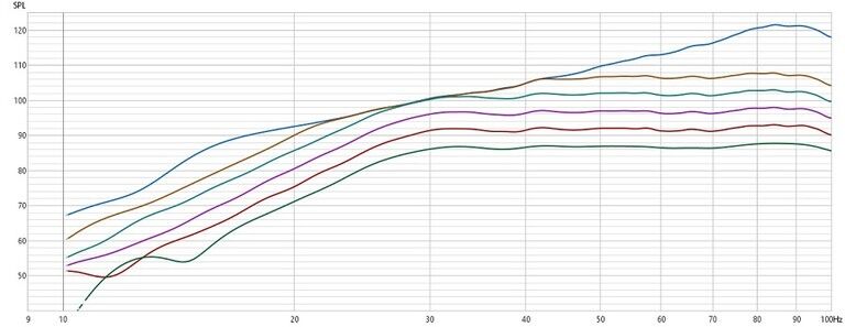

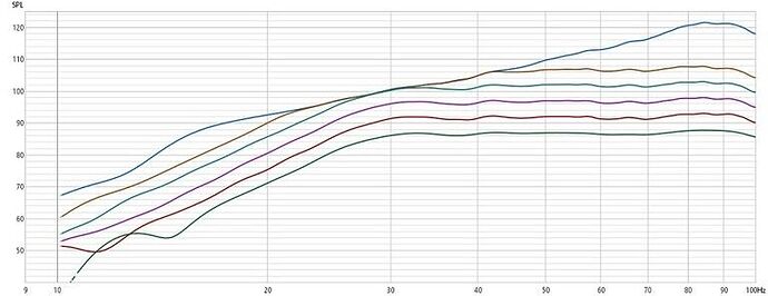

Ну я так обозвал по существу. Серия свистков например через 10 дБ от совсем тихо до сколько можно или сколько нужно. В хайфайном идеале все эти афчхи должны быть одинаковыми. Практически не так, например любимый 3000инвол у аудиоголиков на парковке:

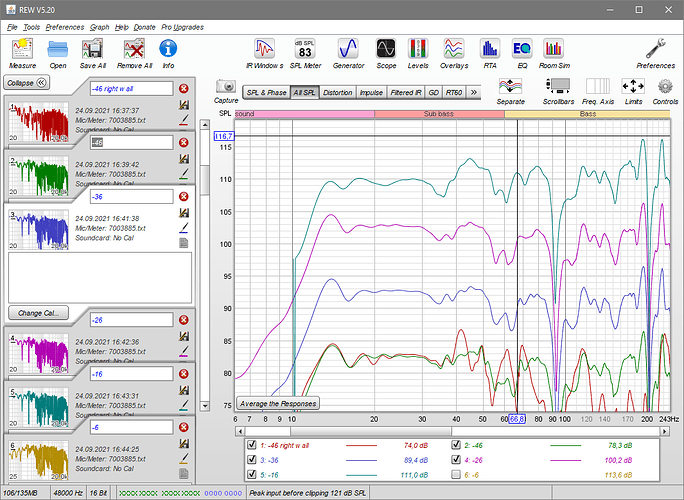

, там оно называется Compression Sweeps. Но хотим же (ну я по крайней мере)) не иметь компрессии, поэтому так обзываю. Или вот домашняя старая, в МП, без сглаживания:
-6 не показано, но там уже нехайфай))
Слышно ли это? А брать и сравнивать ушами)).
У разных людей разные помещения (мало кто живет у аудиоголиков на парковке), громкость и контент. И двух 8 может хватать и четырех 18 может не.
