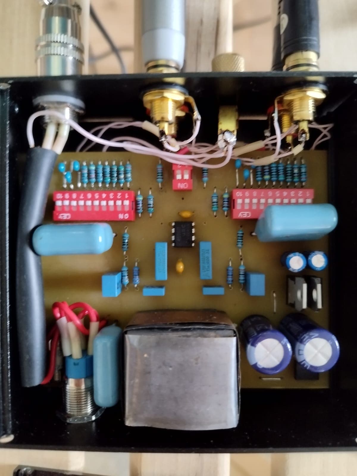

Всем доброго дня! Достался вот такой фоник по мотивам Grado
Головка МС
катушки 11 Ом
выход 0.5 мВ

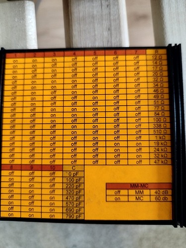

чот не совсем понимаю что за табличка в pF на 8-9-10 джамперы
Это для мм
то есть для МС в 11 ом мне нужна первая строка только?
Емкости лучше выключить вовсе. 0 pf. А сопротивление взять рекомендуемое для головы (или больше) - и послушать.
ну так и сделал. слышу как прогревается. нч больше становится, объем появляется
Нагрузка 100 ом? Прогреется - попробуйте выставить 510. Если частотный баланс не уедет, будет веселее, возможно.
нет, я выставил по 1 строке, 12 ом. Голова 10 ом
Прощай музыка, в таком варианте. Ну это же букварик согласования источника и нагрузки. Хотя бы х10. Лучше больше, но катушки могут пойти “в разнос” на ВЧ.
поставил 100 как в табличке. чот мне кажется НЧ поменьше стало
Обычно ровно наоборот. Нагрузка равная импедансу это половина амплитуды и полный коматоз.

было несколько, самый “приличный” и фирменный наверное - встройка МС в T+A. но не сказать что я ловил “мэджик” от винила. был еще ламповый Талисман, и была московская копия PS Audio с авито. Но я ж поменял усилитель и фоника у меня месяц не было, я даже вертушку под кровать убрал. Я не скажу что эта самоделка плохо играет, вполне прилично кстати, я ожидал худшего, причем намного. Единственное - на сеть реагирует - иногда щелчки проходят. Записать с винила наверное будет проблематично. За одним сейчас азимут подправил, пока хороший доступ к голове )) Слушать однозначно можно!
