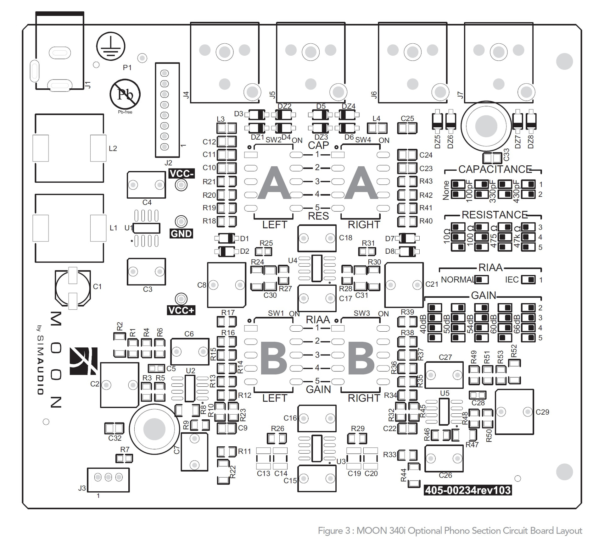

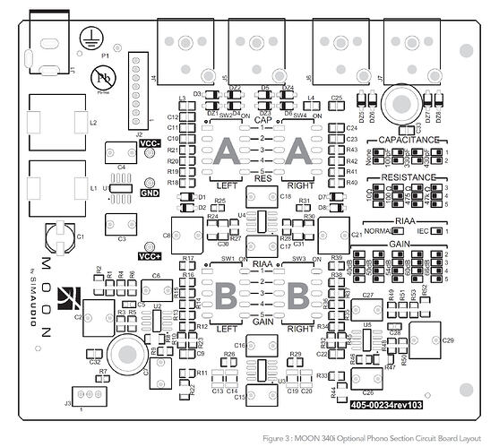

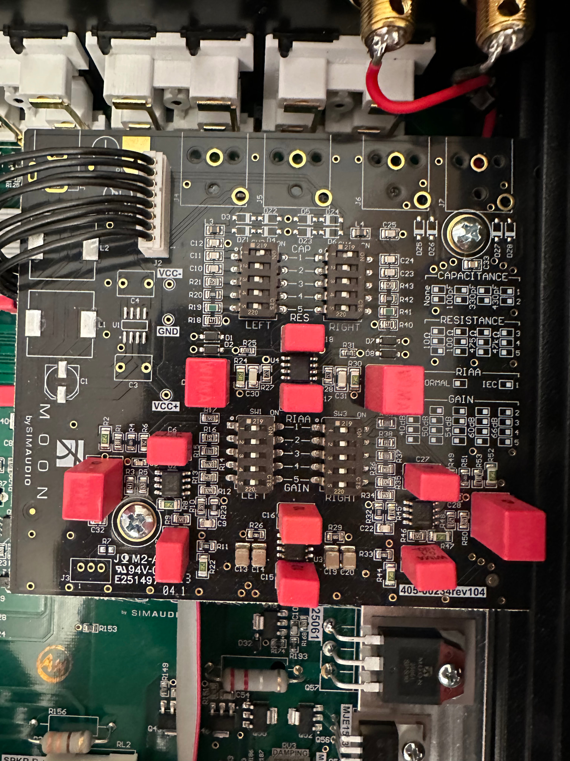

  2. настройка фонокорректора.
    по умолчанию у меня, как я понял стоит 100pF и 47кОм, GAIN = 40, RIAA - Normal.
    надо ли что-то из этого трогать? я так понял это стандартные настройки для ММ, но на сайте Ortofon для 2M blue указано “Recommended load capacitance - 150-300 pF”
    не надо ли мне поменять 100 на 330?

Если громкости хватает, то не надо. Емкость влияет на подъем вч выше 5 кГц.
Следует попробовать обе емкости и выбрать на слух лучший вариант.
Это указывается суммарная емкость нагрузки, а там один только фонокабель 100-150, не меньше, плюс то, что выставите в корректоре. Так что теоретически не надо менять.
Но практически, вполне можно попробовать разные нагрузки и оставить ту, что понравится больше по звуку. Если разница будет слышна…
