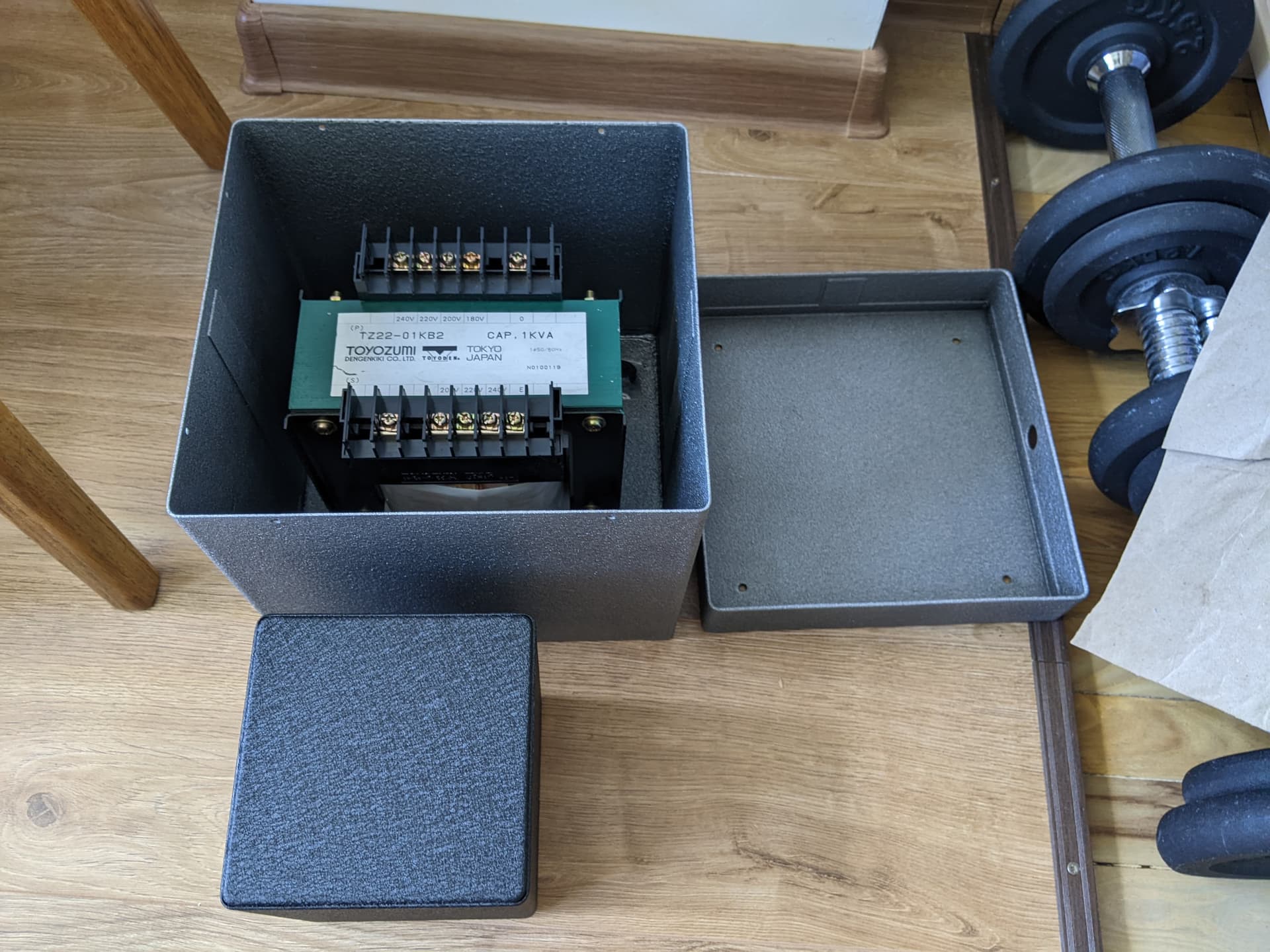

У них есть возможность перекидывая провода на колодке выставить точное выходное напряжение. Трансы с развязкой у Тойозуми есть, но они все без корпусов, голые. Вообще не знаю японских трансов с развязкой в корпусах с розетками. Это надо будет самому все делать.

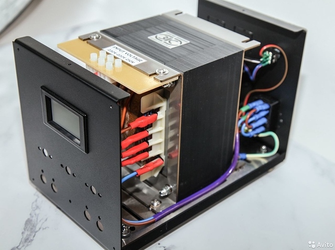

Конторные очень очень дорогие получаются.Интересовался полгода назад.Вот Соберипро. soberi.pro
Красивые,ассортимент большой.Теперь цены не пишут.Такой на 1,5 кВт стоил 76 тысяч.Сейчас сто , наверное
Мда, это тебе не Штиль. Красота…

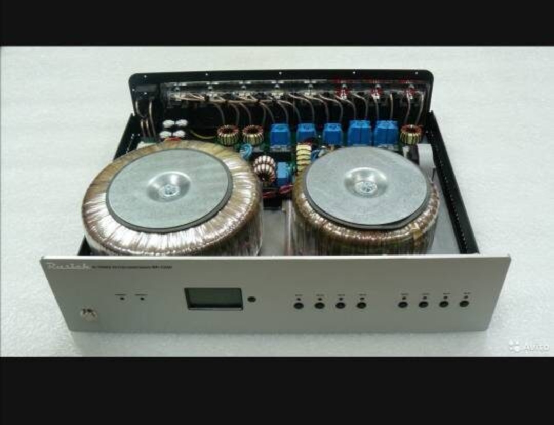

На Stereo.ru недавно пользователь Aleksandrdr делился.
На снимке с доп.тором 100 вольт.У Александра с одним тором без плюшек.Он хороший знакомый нашего Boss75
Воот. А то, штиль штиль. ![]()

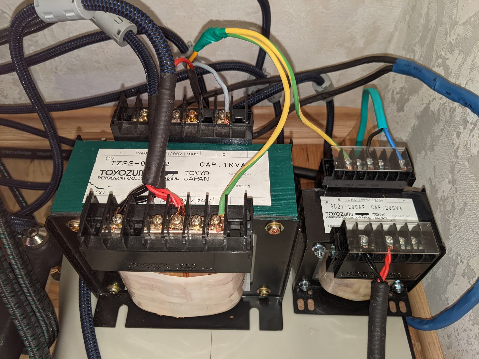

У меня есть опыт с фильтрацией питания мощников с помощью гальваноразвязки, результат негативный, от розетки им гораздо лучше. Но правда максимальная мощность трансов которые я пробовал была 1,5 кВА, видно мощникам всё таки “овса” не хватает.
Более мощные не попадались, да и уже не стремился их искать из-за весо-габаритов.
А вот вся слаботочка в моей системе, от предов до источников исключительно запитана через специализированные фильтры с гальваноразвязкой или регенераторы питания - без них “звука” нет.
