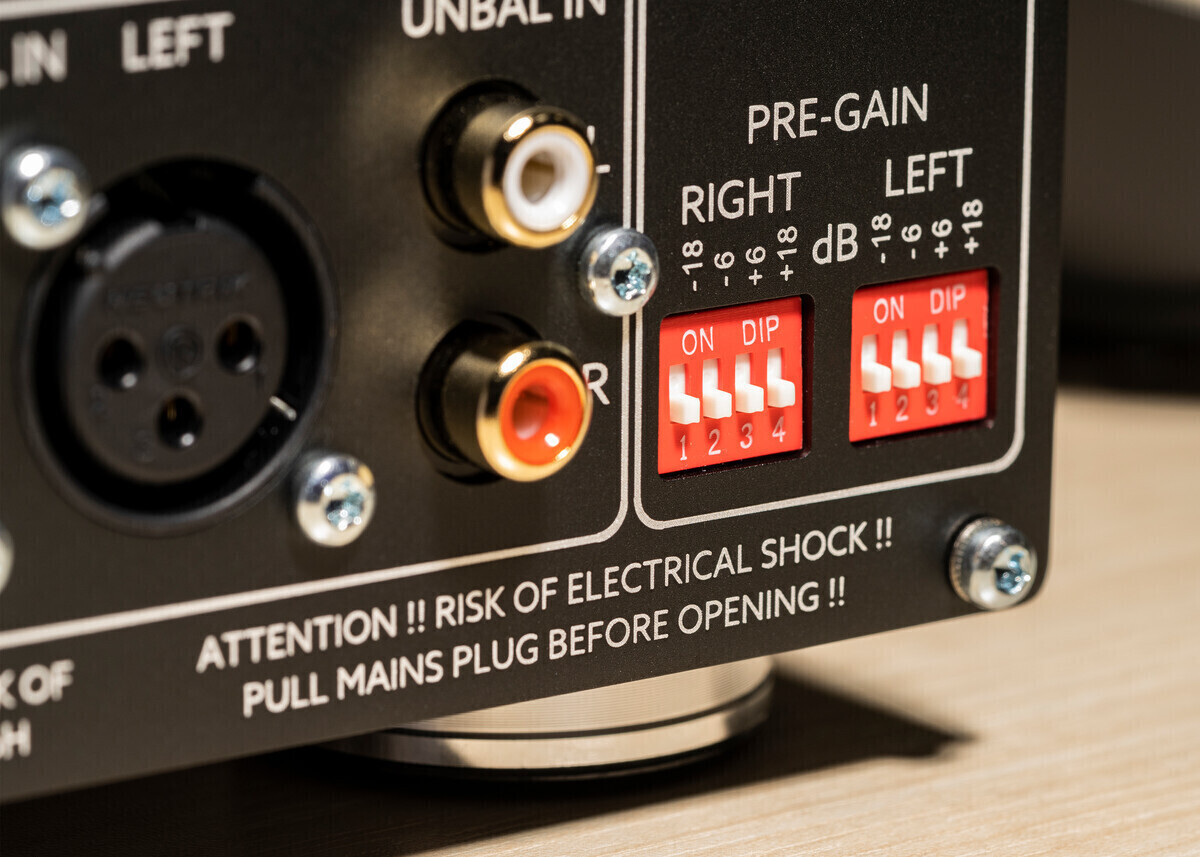

А как правильно регулировать усиление на Виолектриках, если я например хочу максимальное усиление поставить, то надо все 8 тумблеров перевести вверх, или только 2 крайних под номером 4?
Так
Диагностику они по любому могут сделать. Да и ремонт. Платно конечно.
Под номером 3 и 4. Суммарно +24
Да, это понятно.
Зачем вам гейн в “+24дБ”? Нет таких наушников, которым такой гейн нужен.
Учтите, что у данного усилителя есть предустановленный гейн “+ 2дБ”. Т.о., при использовании выхода на наушники под jack-6.3 мм, вы получаете суммарный гейн “+26 дБ”;
Использование сбалансированного выхода на наушники дополнительно увеличивает гейн на “+ 6дБ”. Итого “+32 дБ”.
