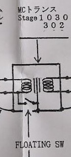

По быстрому на вскидку - MSL Stage 1030 и 302, Quadratic MC-1, consolidated audio, phasemation
В Quadratic MC-1 даже экран отключаемый.

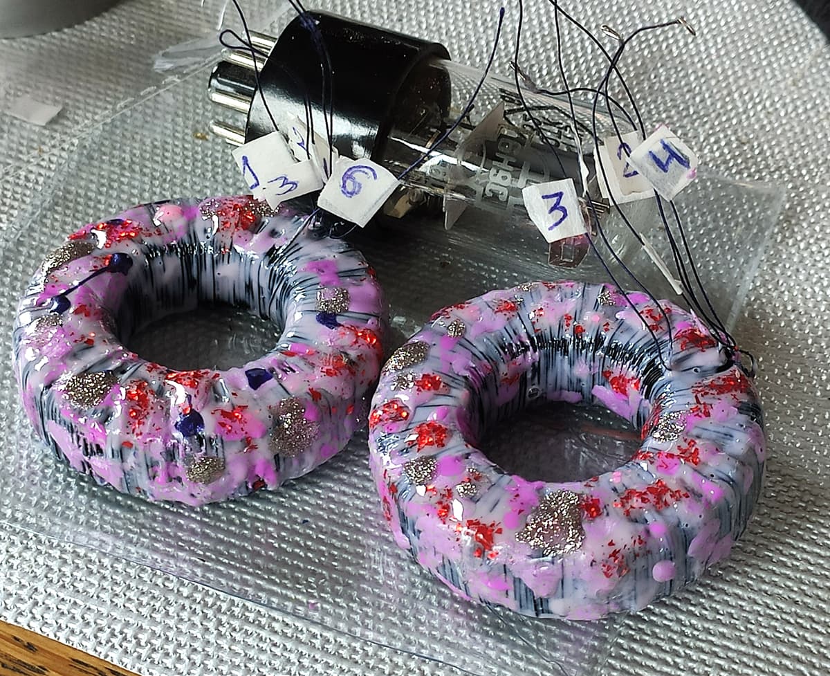

Пропустил где именно вы показали. Или L50 вы называете те торы с лампой на фоне, на которые накапали розовым воском?

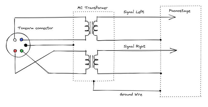

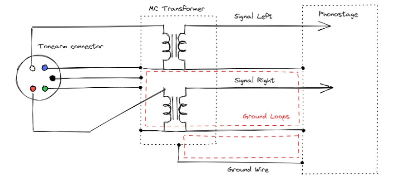

Та конечно бывает. Схемы выше вам предоставили.
Я пользуюсь такими трансами, у меня нет гула.

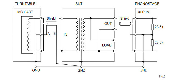

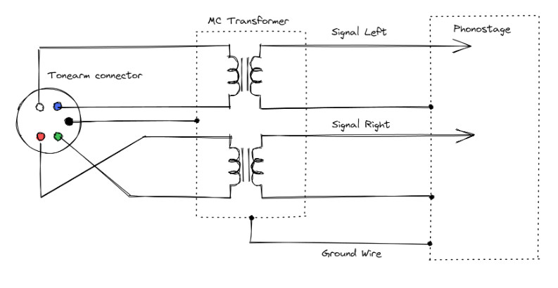

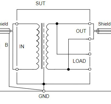

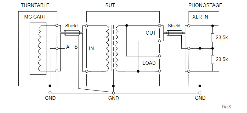

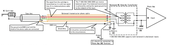

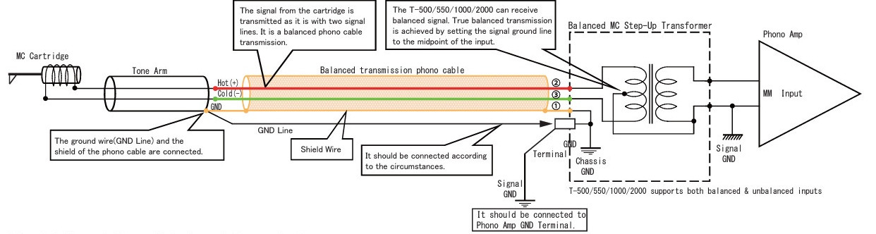

Многие производители разобрались, что эти заземления в мс трансах и есть причина гула, т.к. это плодит земляные петли. Выше так же схема с петлями и без.
Поэтому сейчас большое количество хорошо оцененных трансов, либо без соединений заземления с холодным контактом либо с возможность выбора - floating ground тумблеры. Поэтому и XLR соединения становятся все популярнее и позволяют до корпуса экранировать сигнальные проводники и убрать граундвилку.
На земляной пин транса подключены сам корпус, “коконы” защиты транса, экран транса.
А к заземлению фонокорректора, подключаются: экран головки → земля тонарма → экран кабелей тонарм-транс → сам транс (корпус,защита, экран) → экран проводов транс-фоно → фоно. И на пути до фоника, это все заземление не пересекается с сигнальными проводниками…

Это, видимо, из модели sut - pink donuts мс-1, выполненного в виде пряничного домика : )

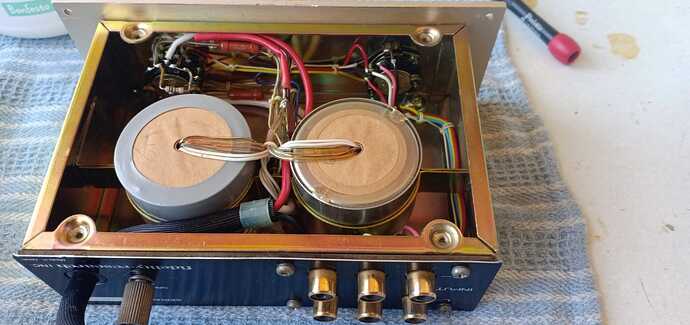

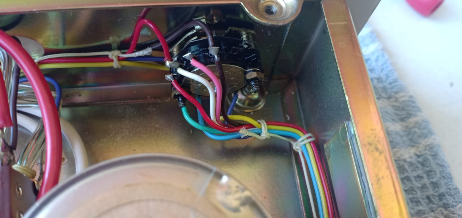

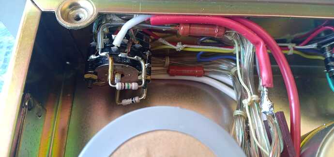

У Алексея Рейли сам лично видел транс японский, фирму не помню, но его фотку он выкладывал на сундуке, первичка и вторичка без гальваники, шок, не фонит!
Я не Миша но отвечу. Сигнальные земли поканально соеденены. Между каналами земли не соеденины. Земля корпуса не с чем не соеденина.
Это у Техникс 305.

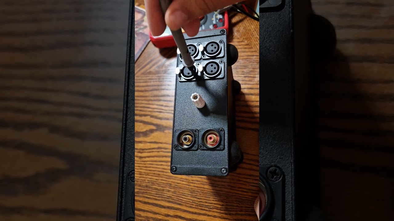

Миша можешь верить или нет но в любом положении переключателя любая обмотка меньше одного ома…
Вроде как тут говорили, что мерить тестером сопротивление нельзя, а то от постоянки сердечник намагничивается и всё. Не?

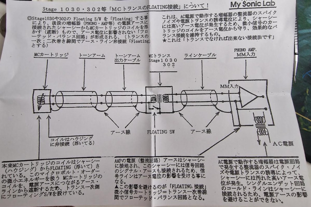

Phasemation, к примеру, пишут что не подключать.

Так же на схеме My Sonic Lab, так же нет и соединения обмоток
2024-09-05_100621

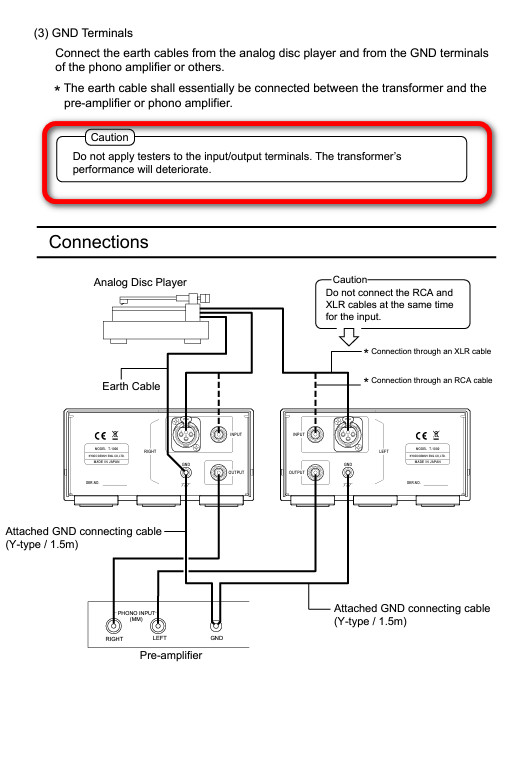

Перевод. Не подключайте тестеры к входным/выходным клеммам. Это приведет к ухудшению характеристик трансформатора.
Как-то очень размыто. В смысле нельзя измерять сопротивление или напряжение на выходе, например?. Ухудшит, но как? Не написано, что намагнитятся сердечники. :thinking:
Ну да. Они же со стороны производителя пишут. Чтоб обезопасить себя, не подключать и всё.
Понятно же, что трансформаторы измеряются.
Кто знает как измерять - измеряет, кто не знает следует инструкции на аппарат.
Либо если сильно хочется, то инструкции к измерительным приборам или их методиками типа такого

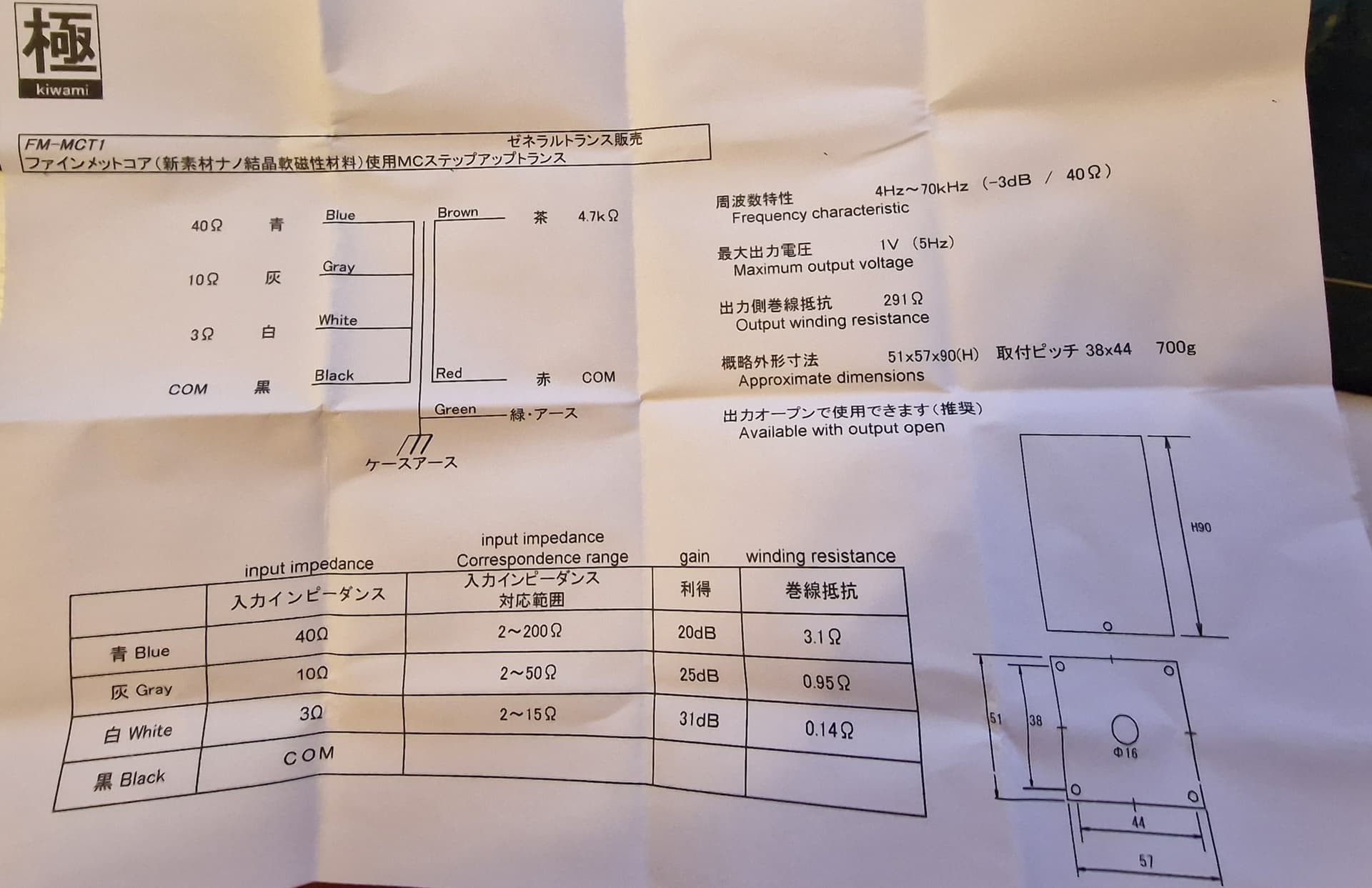

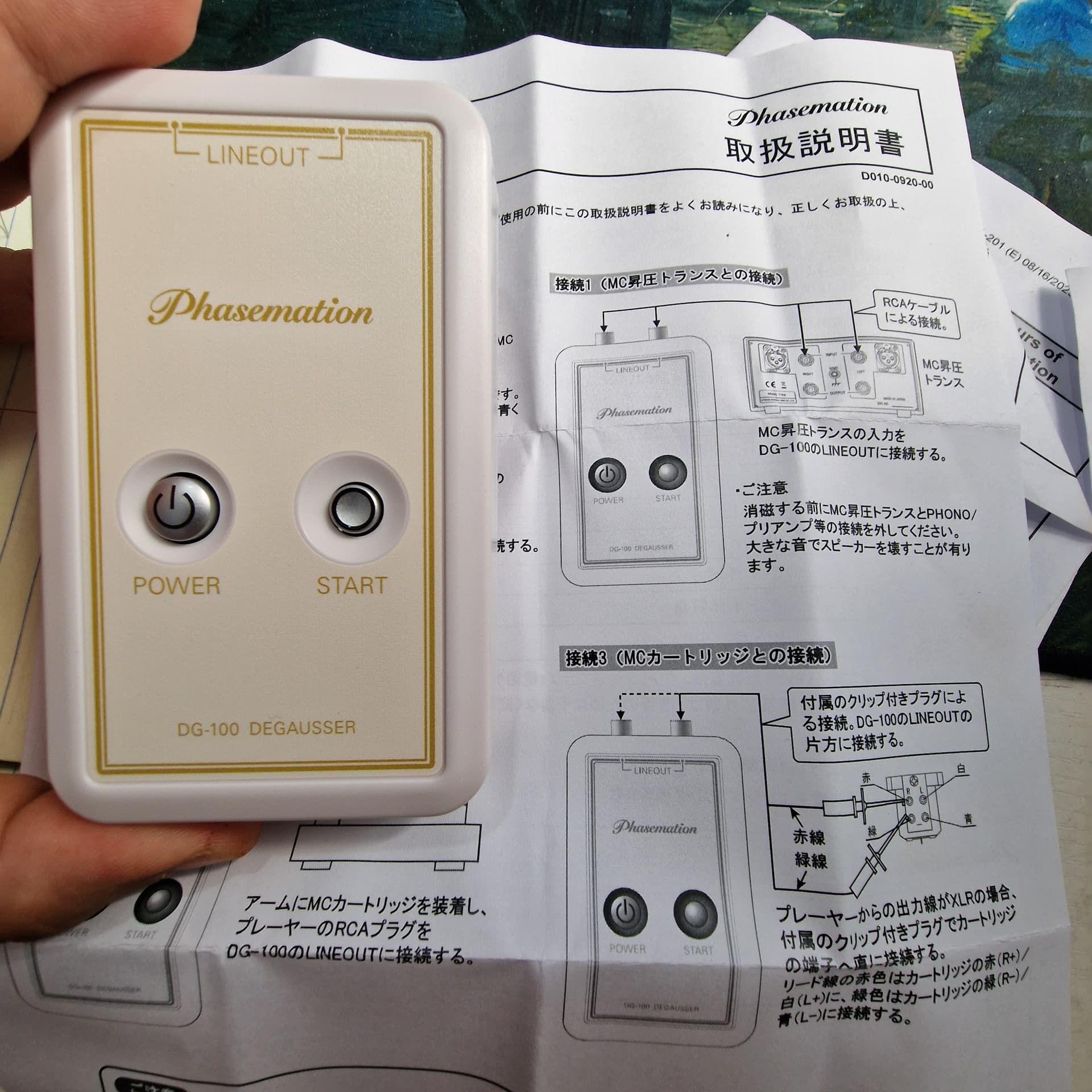

Фазимоушн в своей линейке предлагает так же устройство для размагничивания МС картриджей и трансформаторов:
Я выше ссылку давал на трансы FM-MCT-1
Он так же собран без соединений обмоток. Тоже не фонит. чтд…
