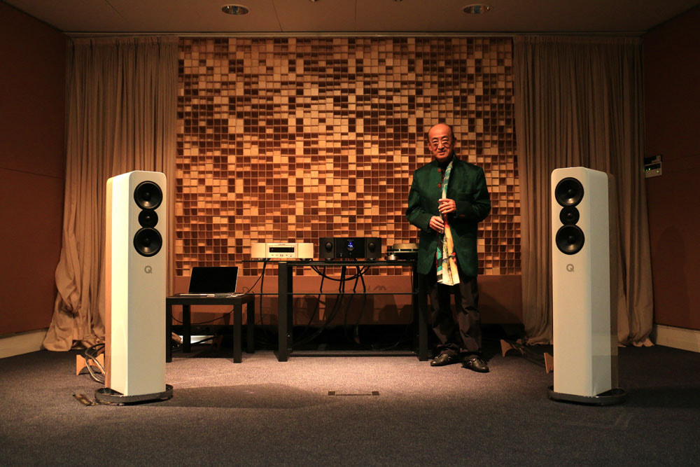

Про extreme-toe-in-have-you-tried-this я писал неоднократно – куда и зачем, а вот и Ишивата попался с ним:

Тут Ishiwata Toe In (Extreme Toe In), have you tried this? | Audio Science Review (ASR) Forum разное кое-что, от мнений :grin: до практики и пр., в т. ч. Hugh Brittain of GEC Research Laboratories в 50х.

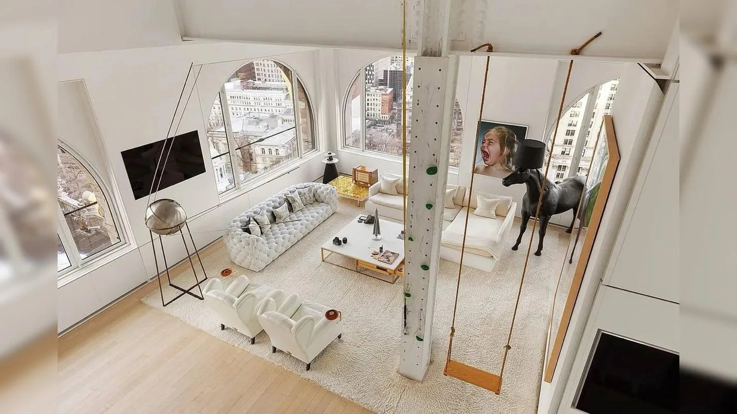

Не совсем обычная расстановка
Ну как дизайнер поставил для красивых фоток, так и стоит. Там ещё на кухне две ракеты. Без них любая кухня - не кухня.
Например фоновая моноозвучка этих диванчиков. Есть и доводы за. Но можно было бы и о паре подумать, аудиофильным сетап (подразумевая все диваны местом) не стал бы, но и задачи нет. 5 Беолабы довольно широконаправленные.
а мне мороженки понравились
