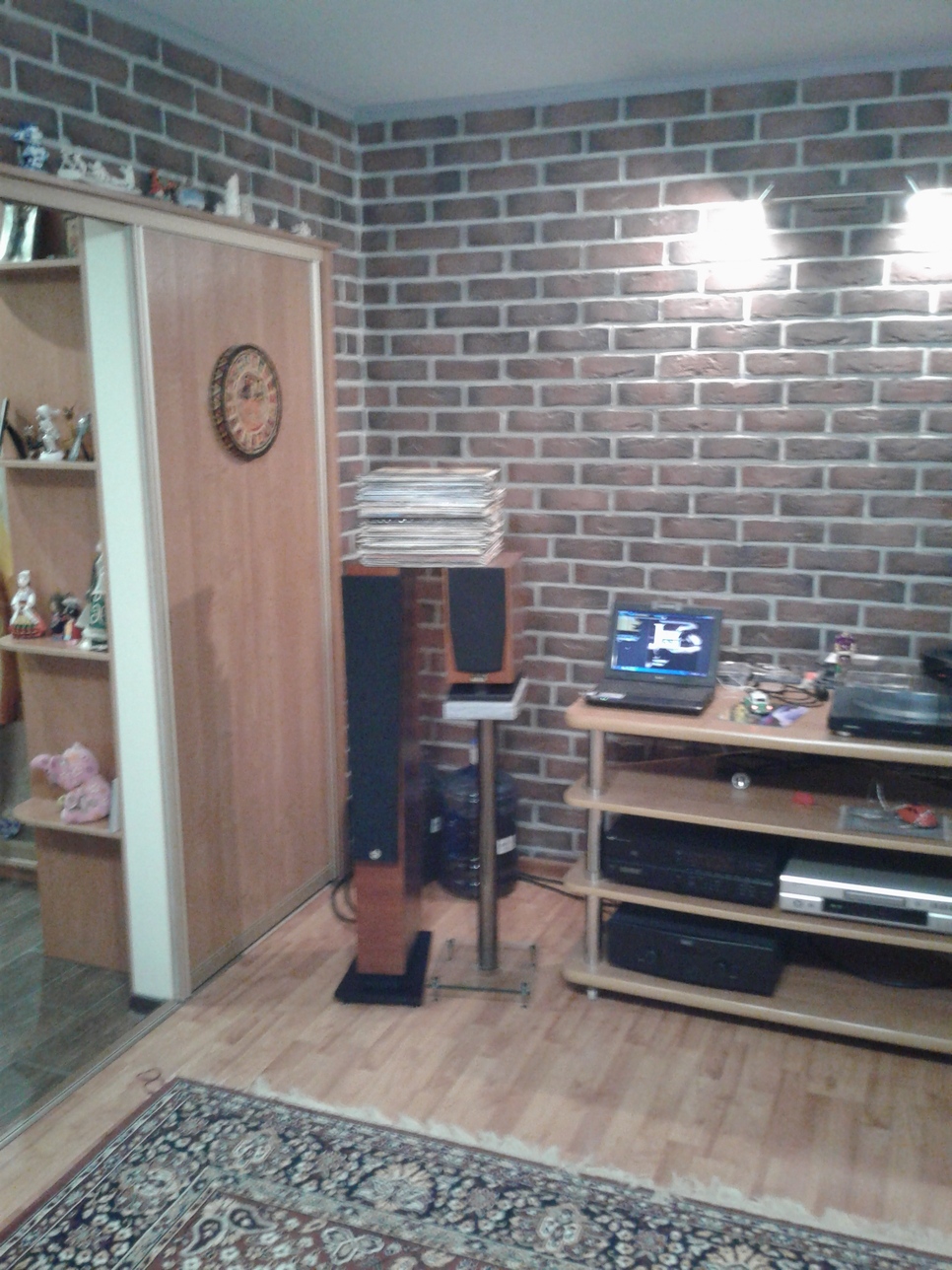

Нет, но это не дверь шкафа, а раздвижная перегородка которая практически всегда открыта.
У меня такое же расположение, и тоже открыт проем. Но чешется чем-нибудь оклеить. Поролон не прокатит - кошка быстро его разлохматит.
