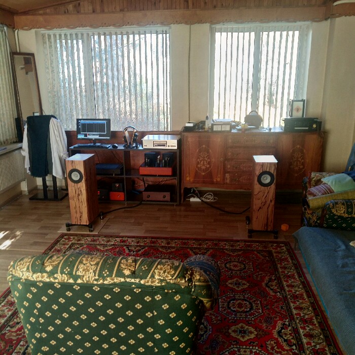

Вот так моя комната выглядит сейчас. Прошу прощения за небольшой бардак, разбор в процессе. Единственный минус - кресло приходится каждый раз вытаскивать на середину комнаты, когда хочется послушать музыку. Но плюсы перевешивают значительно. Во- первых, звук , как уже писал, ощутимо прибавил в объеме , глубине и голографичности. Во-вторых, можно слушать систему и с моего рабочего места, и тоже вполне себе гут. В общем, я доволен! Ещё раз всем спасибо )))

Блин… Как всегда тут же наметилось направление следующего апгрейда :grin:. Есть какие-то паразитные отражения. Поставил за одной колонкой вешалку с одеждой, никакого другого демпфера сейчас нет. Стало лучше и чётче. Надо думать по части двух таких демпферов за каждой колонкой. Это явно нужно.

Но надо сказать что и в тех условиях что есть, успехи у меня есть. По крайней мере ощущения компрессии, плоской сцены и привязки к акустике нет и в помине. Если закрыть глаза, то ощущение комнаты просто теряется. Сцена явно уходит за границы комнаты. Хотя это не так выражено как в другой комнатке. Сейчас все выглядит где то ТАК.
Серьезный минус остался один, задняя стена близко. И она с окном. Плотная штора этот вопрос корректирует, но опыты еще не закончены)
Ближе-дальше перемещали кресло? Это плиты под АС? Кстати, что за колонки, усь цап?

Да. Самопал. Рядом с моим домом гранитный цех )))
System Audio SA1550, NAD C316BEE, Topping P50 с новоиспечённым родным БП P50.
