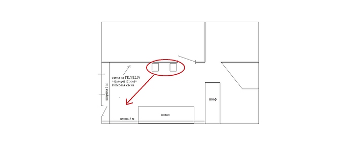

Поставьте АС вдоль короткой стены, расположение двери + прохода справа по идее должно нехорошо влиять на звуковую картину в целом)) основные проблемы с тем что у вас происходит в комнате во время прослушивания можно услышать включив какой нить тест диск с воспроизведением отдельных частот или отдельного диапазона, достаточно будет покачаться по сторонам в точке прослушивания, поменять местами АС и диван тоже поддерживаю!!!

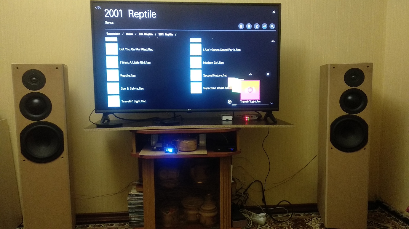

Сделал перестановку. Колонки встали сюда
Теперь выглядит вот так.
Бас вернулся! Очень упругий, не гулкий. Все как нужно… и дело было совсем не в источнике
Отраженку справа еще убери, тогда вообще возрадуешься)
О чём и речь была! А то советуют особо одарённые)
Только хотел такую расстановку посоветовать. Изначально АС стояли посередине комнаты (тонкий гипсокартон для баса прозрачен). А центр комнаты - самый минимальный бас из возможного.
