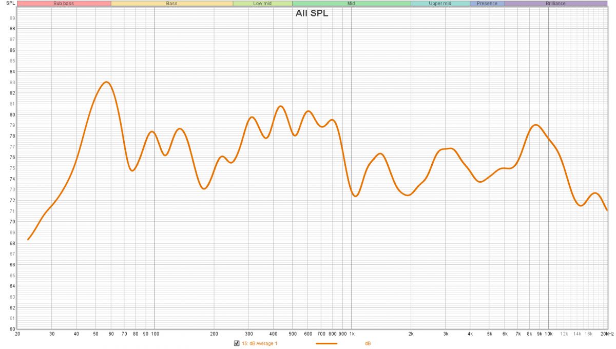

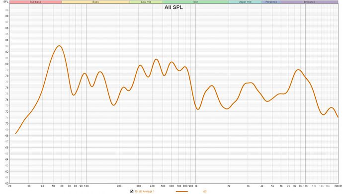

Первый замеры показали неравномерность АЧХ +9 / -5 дБ с выраженным пиком на 57 Гц.
Дальше была многочасовая сессия с перемещением АС ближе-дальше относительно задней стены, сдвиганием-раздвиганием, изменением угла поворота. Десятки замеров и попытки осмыслить влияние каждого перемещения. Никаких прослушиваний по ходу процесса не производилось ибо это постоянные перекоммутации, что долго и геморно. Но зато сопровождалось активным обсуждением через интернет с узким кругом коллег. Стало понятно, что источником пика на 57 Гц является правая АС, стоящая ближе к углу/окну. АС немного отодвинулись от задней стены. Расстояний уже не помню. Результатом первой сессии стало выравнивание АЧХ до +5 / -4 дБ.
Дальше начал слушать, что получилось. Через некоторое время стало понятно, что горб на 57 Гц уже не беспокоит, но не хватает верхнего баса - просел диапазон 100…200 Гц. Надо делать ещё одну итерацию.
По ходу удалось подкупить жену и немного сдвинуть диван влево - дальше от боковой стены с соответствующим сдвигом “оси” системы и отодвиганием правой АС от угла. Пришлось перевесить плазму. Расстояние между колонками было чуть уменьшено. В итоге удалось удалить колонку от угла дополнительно сантиметров на 20-25.
Вторая сессия была уже более осмысленной - нужно было подтянуть верхний бас при этом не сильно увеличивая горб на 57 Гц. Диапазон перемещений АС существенно снизился. Шаги стали мельче. Ещё несколько часов измерений. В итоге получилось следующая расстановка:
Расстояние между осями АС - 243 см, от твиттера до ушей - 255-260 см. Поворот - 7 градусов. От фазика до стены за АС - 15 см. От правой АС до боковой стены с окном - условно 100 см (но там 30 см стены, потом оконный проём глубиной сантиметров 60 плюс шторы). И вот такая итоговая АЧХ в точке прослушивания.
Суммарная неравномерность 10-11 дБ. Считаю вполне не плохо. У меня есть график измерения моих АС в заглушенной камере. Там тоже суммарная неравномерность около 11 дБ.
Другие графики REW (в меру моего нубского понимания) меня тоже удовлетворяют.
Ну и самое главное - я глубоко удовлетворён звуком. Баса ровно столько, сколько мне нужно. Никакие записи не раздражают. Сцена в ширину за колонки не выходит, но вполне точна по фронту и в глубину.

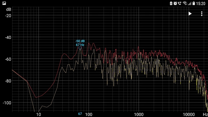

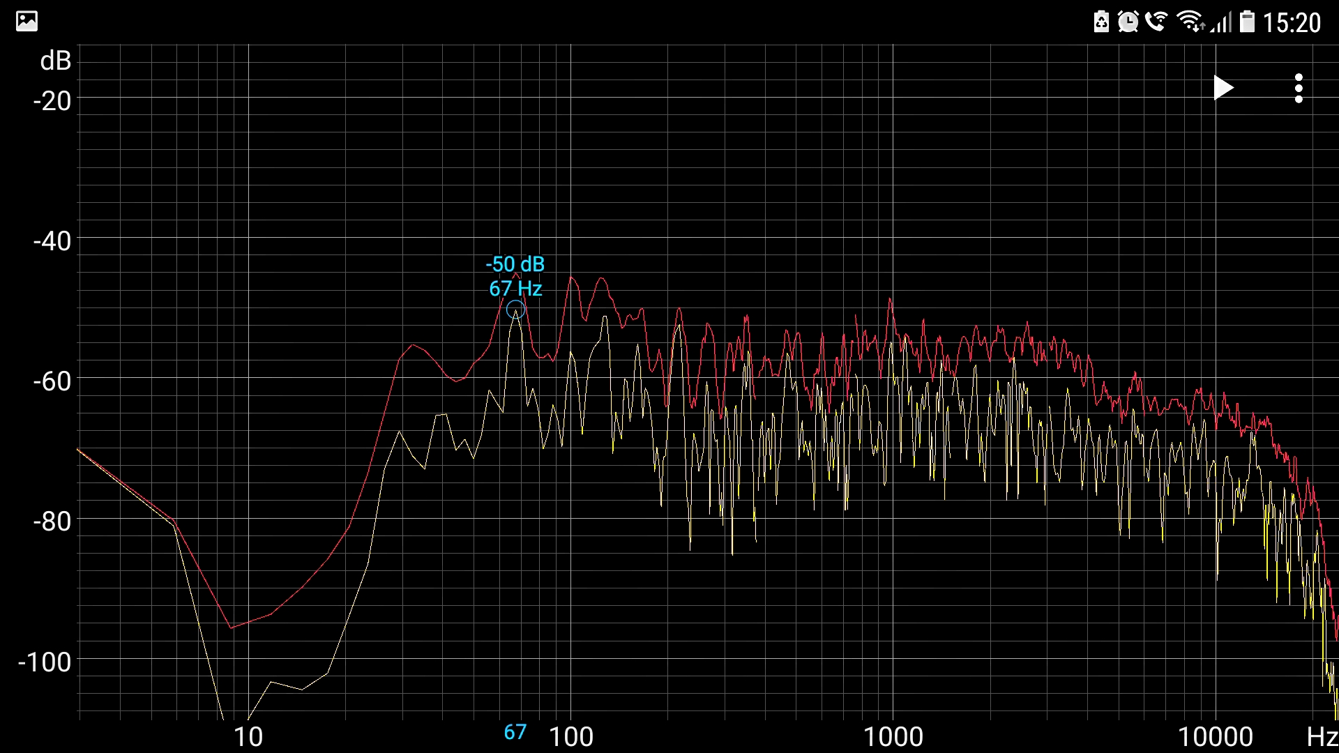

Дело было вечером, делать было нечего и решил побаловаться программой на телефоне Spectroid.
Это конечно не так круто но всётаки наглядно :slight_smile:
Я отслеживаю свою эволюцию )))

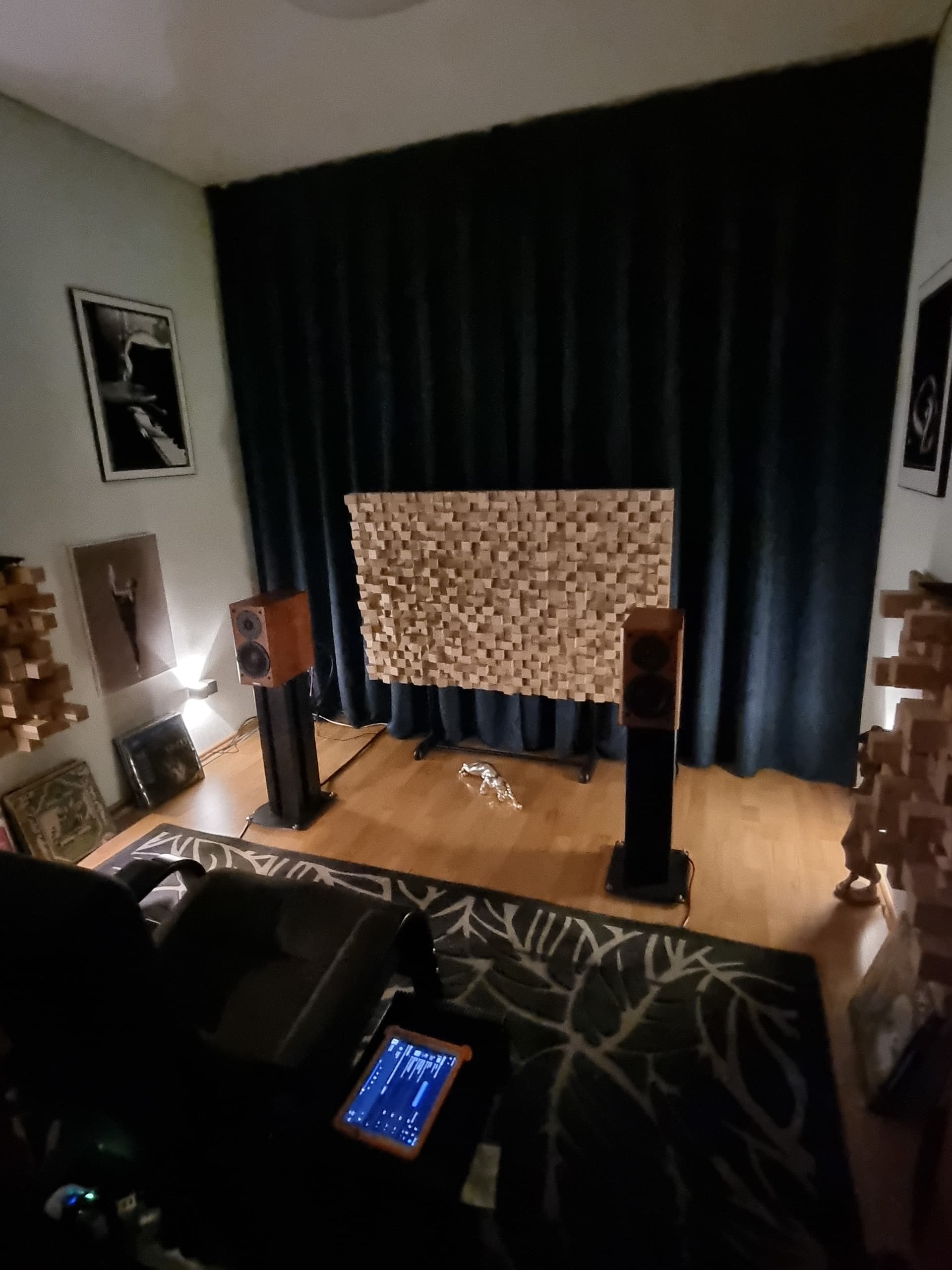

Все вы правильно сделали . Попробуйте еще немного подвигать м пораздвигать колонки . Вокал может стать еще более четким . У меня колонки Dali , они лучше всего играют паррально боковым стенам. А вы свои можете поставили параллельно, а потом докручивать понемногу к себе.
Если установите её по калькулятру поймаете ещё больший эффект! Вот так стоит у меня. И ещё маленький совет. Почитайте про зоны первых отражений. В разных зонах используется разные материалы и конструкции. Где-то нужны переотражения а где то поглащение. Ещё получите хороший эффект.
А убрав стойку как я Вам советовал - ещё больше.
