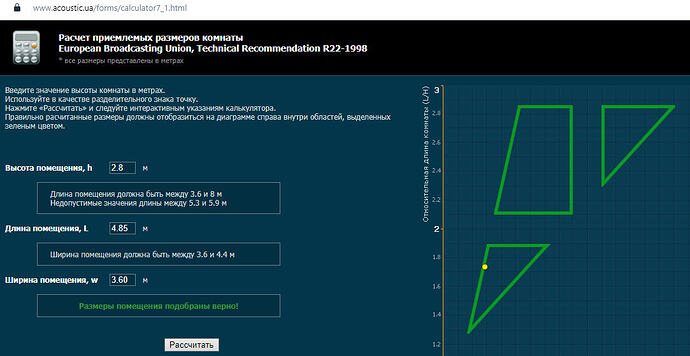

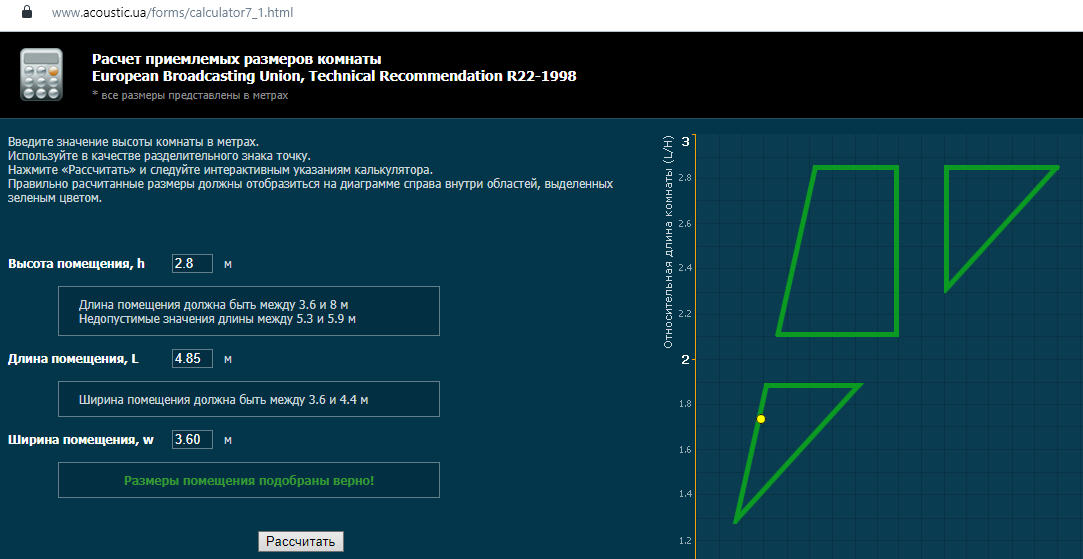

Ну и делайте КДП в помщении 14.6 м2 на плане второго этажа. Только придется скорректировать ширину этого помещения с 3 м до 3.6 м согласно скриншоту калькулятора:
а квадратная комната 4х4х3м совсем плохо будет? такой вот кабинет/КДП вырисовывается в проекте. калькулятор говорит что 4х3,6 - ок, высота потолка в минус не влияет при этом.
оставить как есть? двигать стены? по 20см изнутри выложить еще слой блоков?

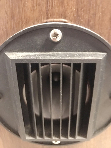

Я сейчас, при всей свободе проектирования и условий (кроме того, что целый этаж ток под музыку неуместно) отталкиваюсь от того, что эмпирическим путем знаю по своим АС, что многие из них становятся приемлемыми по ВЧ на расстоянии прослушивания от 2 метров, иногда 2.5. Если браться за калькуляторы и делать точкой отсчета комфортную дистанцию до акустики, то получается, что в 14 квадратов не утрамбуюсь.
У меня в 3 разных акустиках стоят такие рупоры и играют они ОФИГЕННО, но если сидеть в 1.3 метрах от них (точнее, если до стены вообще в принципе будет близко), то они задавят мозг ВЧ и звук будет для него глухим, безликим. Шелк можно на любой дистанции слушать, это самый неприхотливых из приемлемых для меня твиттеров, но со значимостью рупоров для себя не могу не считаться.
