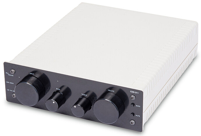

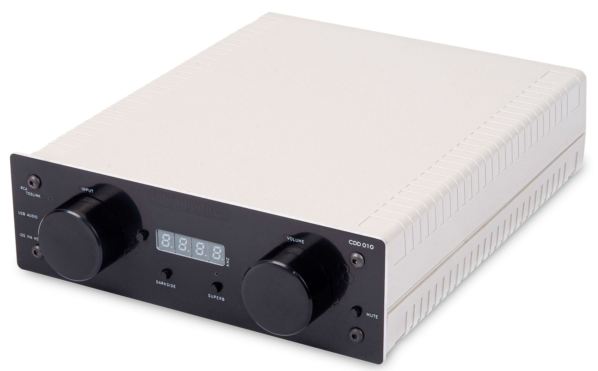

Здравствуйте!

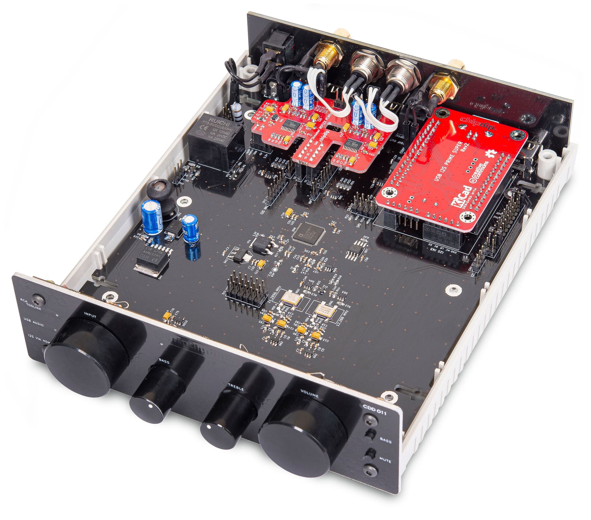

Эти ЦАПы только готовятся к производству. Выпуск планируется в сентябре 2022.

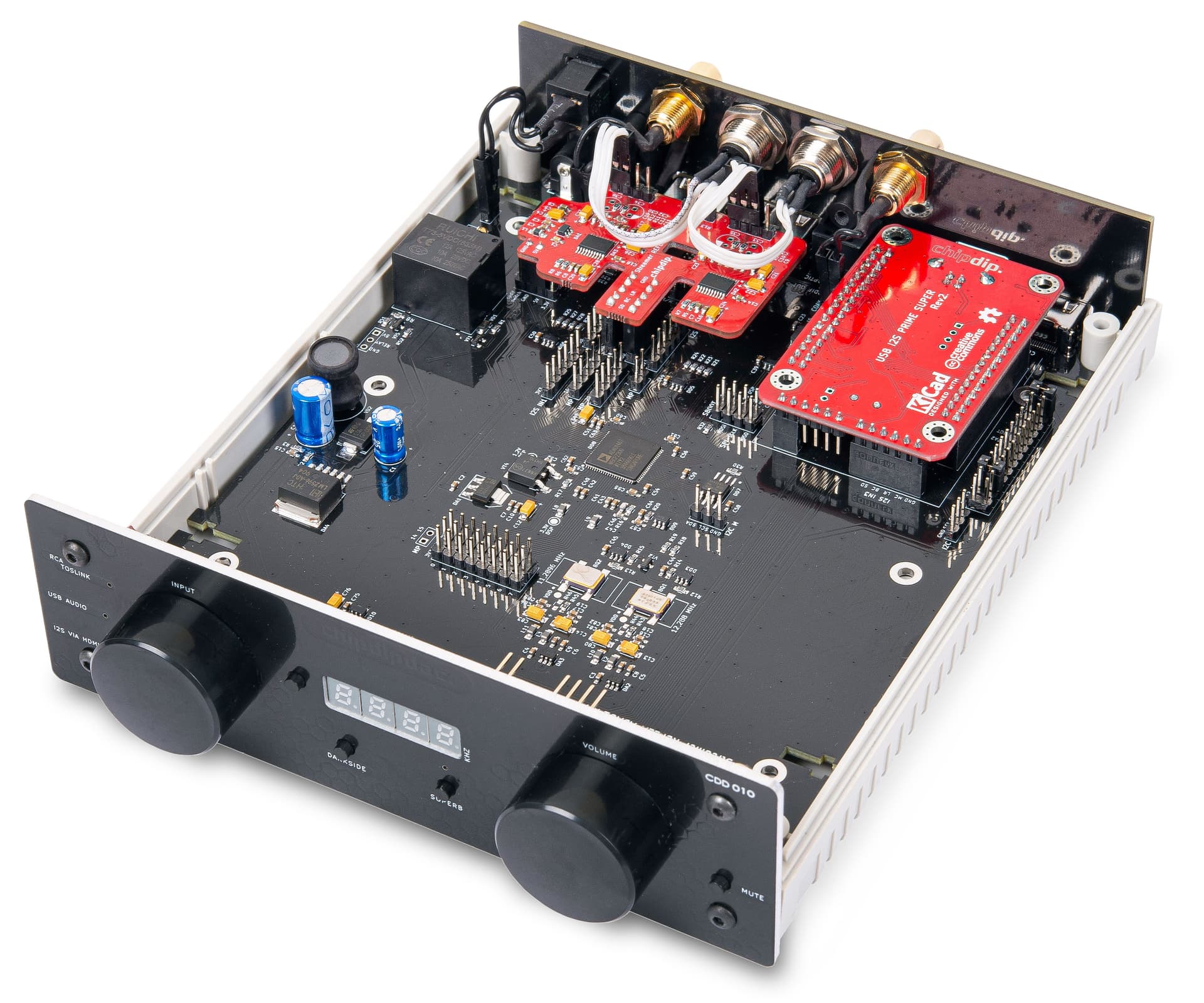

Зачем мне нужны отзывы участников тура. Дело вот в чем. У нас хорошая лаборатория, приборами мы снимаем любые характеристики и эти ЦАПы мы отстроили по приборам. Ну, почти так. Процесс такой – Сначала загружается проект байпас никак не влияющий на звук. Измеряем, не слушая, правим железо. Дальше начинаем подгружать в ДСП алгоритмы Analog Devices. Здесь уже нужно слушать и слышать. Это самое сложное с SigmaStudio (ПО для настройки ДСП) остановиться не возможно. В какой-то момент даже возникала идея пригласить звукорежиссера. Остановились. Он мог зависнуть у нас не на один день.
Сделали в итоге два стоковых проекта. Я хочу попросить сообщество Бара послушать ЦАП-ы на ваших сетапах. Даже не ЦАП-ы, а ДСП проекты. И может быть по рекомендации участников, на лету, пока устройство у вас что-то изменить. Например, не хватает фактуры баса добавим атаку на НЧ или подвинем частоту супербаса и уровень. Мутность? Значит сделаем высочайшее разрешение на ВЧ.
Перепрошить устройство новым проектом – 12 секунд. Сможет любой участник.
В итоге я хочу получить не одну устраивающую всех настройку (что, наверное, не возможно), а множество прошивок. У них могут быть имена. Все будут в открытом доступе.
p.s. Самостоятельно изменить настройки в SigmaStudio тоже не очень сложно, но долго, я уже говорил.

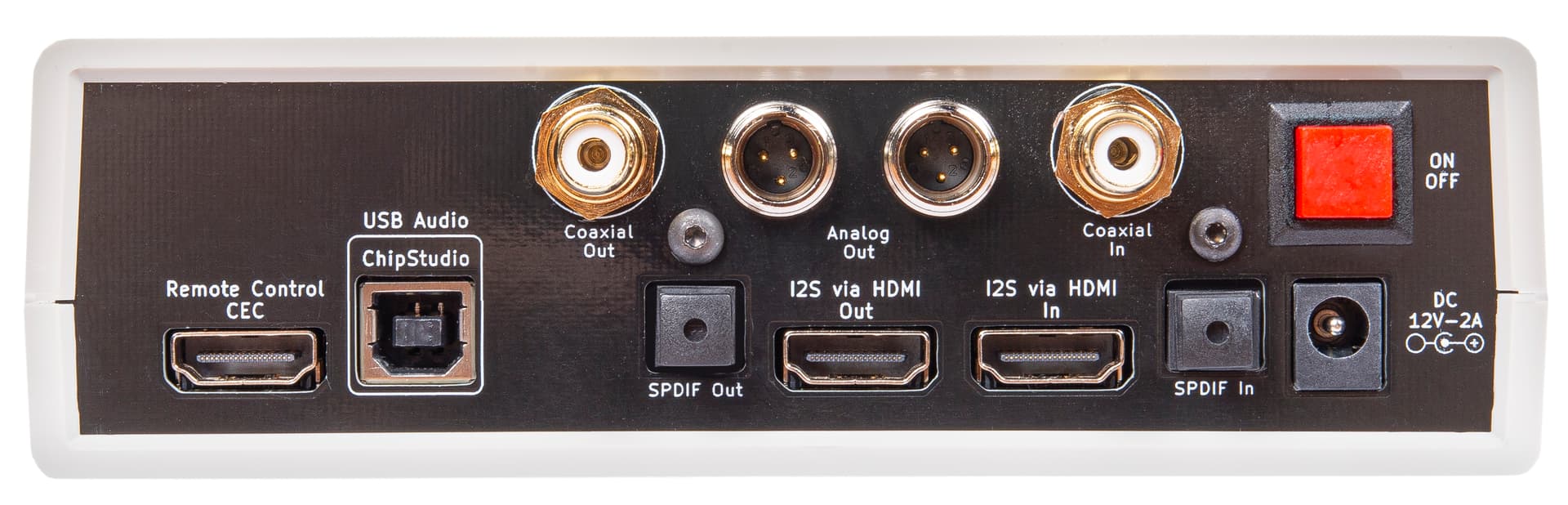

Технические возможности
Выходы аналоговые: стерео XLR дифференциальные + переходник на RCA.
USB audio асинхронный слышит 44.1 – 192 кГц. Специальные драйверы не нужны – DirectSound, Wasapi, ASIO. Работает с любой ОС – Windows, Android, iOS, Linux
Входы цифровые: SPDIF (стерео) оптический, коаксиальный / I2S через HDMI / USB аудио Reflex
Выходы цифровые: SPDIF (стерео) оптический, коаксиальный / I2S через HDMI
Вход HDMI CEC - регулировка громкости с пульта, включение/выключение TV.
В ЦАПе CDD 011 установлен DSP ADAU1452
В ЦАПе CDD 010 установлен DSP ADAU1467
У CDD 011 цифровые входы SPDIF слышат 44.1 – 96 кГц
У CDD 010 цифровые входы SPDIF слышат 44.1 – 192 кГц
Цифровые выходы SPDIF работают строго на 96кГц.
Цифровые входы и выходы I2S через HDMI работают на 44.1 – 192 кГц. В зависимости от частоты сэмплирования воспроизводимого потока. Распиновка I2S via HDMI соответствует «спецификации» PS Audio.

Если будут готовые проекты, с помощью СигмаСиудио загружать проект ничего сложного нет… подключаете Adau к компьютеру, ставите драйвера, подгружаете скрипт для правильного определения железа, открываете готовый проект, загружаете его в eeprom (память устройства) И все готово. Я думаю инструкция будет по всем телодвижениям. А вообще, Сигма удобная штука, я саб с дсп процессором делал на основе Adau. Все фильтры, задержки, параметрики, Авто режим определения сигнала, автовыбор входов, триггер, переключатели, регулировка гейна, все заведено на адау

Все зависит от применяемого чипа Адау, 1452, 1467 хорошие чипы вроде, от Аналог Девайсов. Ставятся во многие дсп процессоры. Ну и зависит от степени коррекции и какая частота семплирования идёт. А там дальше сигнал на Цап подаётся видимо. Так что и музыка должна быть) Это то же самое, если вы в цифровом домене делаете эквилизацию и фильтры. В том же Руне можно эквилизацию под комнату сделать, и вам будет скорректированный поток идти на конечное устройство.
@Oleg.T какая в туровом аппарате степень коррекции будет? :slight_smile:
Можно же наверное коррекцию под помещение сделать, как только вам объяснить надо будет какую именно? Или есть какая то методика? Может полезной ссылочной «на почитать» поделитесь про технологию вообще?
Коррекция не очень большая.
На низких частотах – полка второго порядка вниз от 120 Гц с двойной точностью. Диапазон ± 5дБ.
На высоких – тоже полка второго порядка с удвоенной точностью. Вверх от 2кГц с диапазоном ± 5дБ.
Если включить Супербас – частота среза 28Гц. атака - x1.3, уровень х1.2. Очень эффектно на блюзах. Например на треке Tin Pan Alley (AKA Roughest Place in Town) от бас гитары “бабочки в животе”
На другом ЦАПе добавлен режим “darkside - максимальное разрешение на ВЧ”. Третий порядок, двойная точность: от 1кГц +3дБ
Инженеры аналоговых девайсов рекомендуют делать не коррекцию помещения, а коррекцию АЧХ акустических систем. Для этого есть алгоритмы “Автоматические эквалайзеры” для однополосных, двухполосных и трехполосных колонок. Я пробовал, эффект – как будто плотную штору открываешь перед акустикой. В стоковой прошивке этот алгоритм не установлен. Уж очень индивидуальная функция. Пользователь может сам это сделать. Нужен будет измерительный микрофон.
