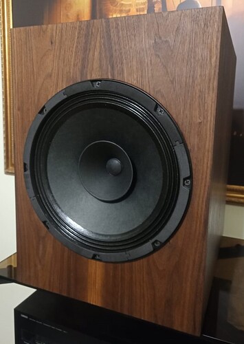

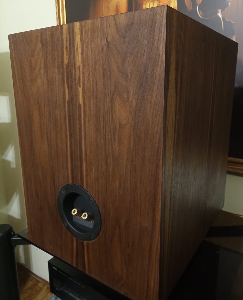

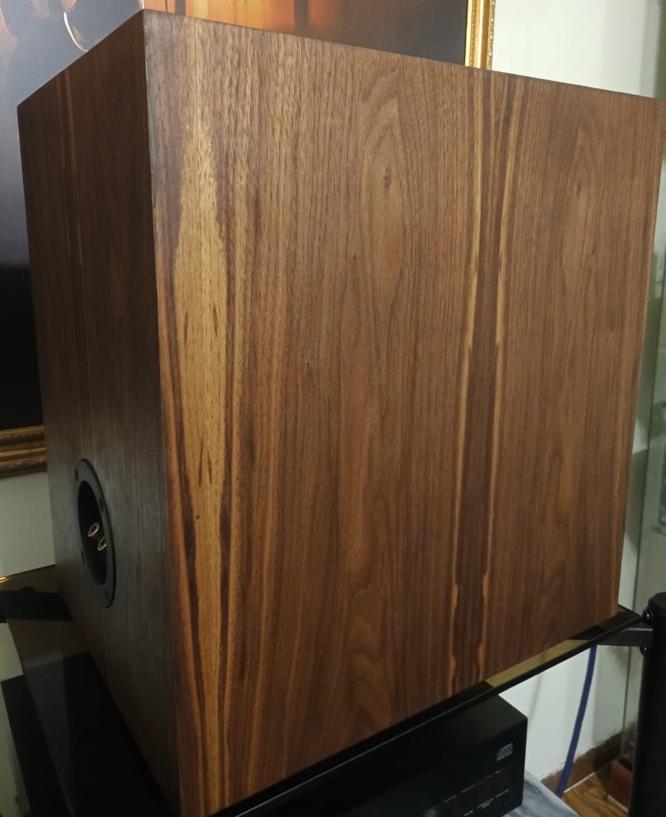

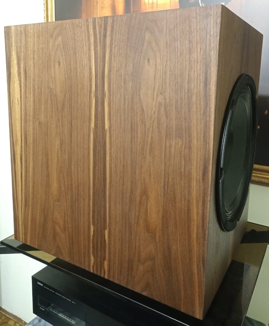

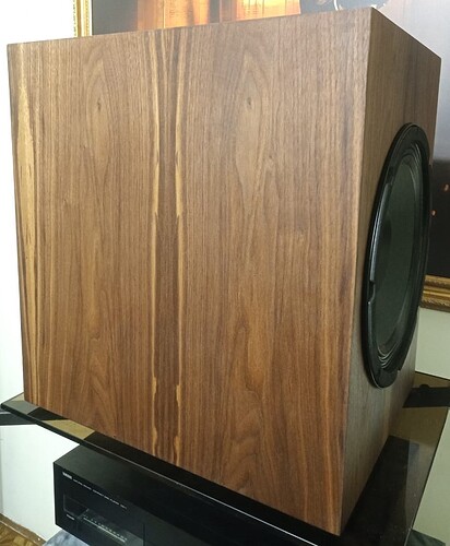

Закрытый ящик, Динамик широкополосный Sica 10D1CS (8 Ohm)
боковая сторона примерно 40х40 см
терминалы visaton st 77
тур интересен?
С таким описанием - нет. Предлагаете что-то в тур, опишите подробно, сделайте фотографий красивых.

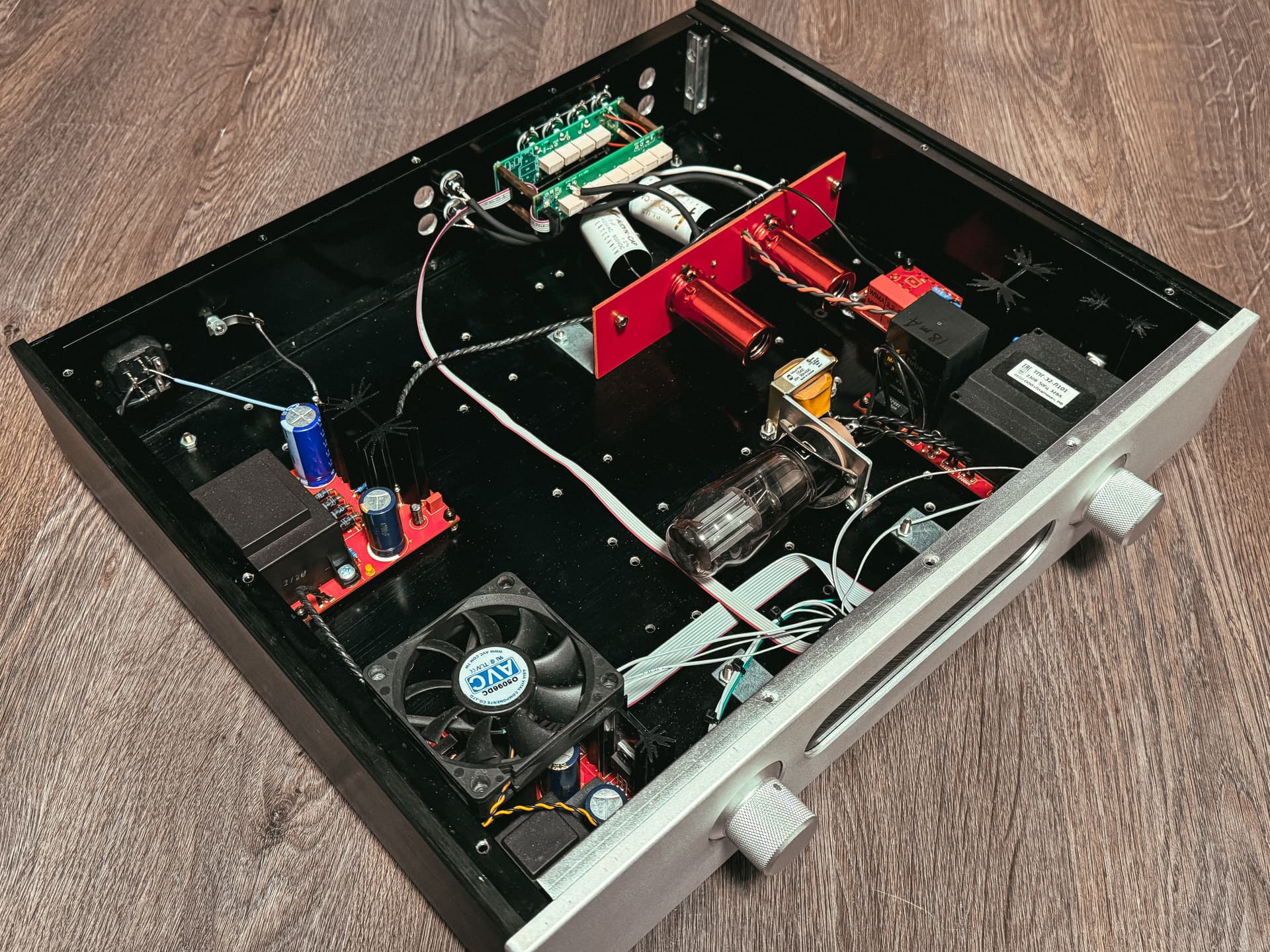

Доброго времени, уважаемые форумчане!
Хочу предложить в тур ламповый предварительный усилитель.
Пред собран в ДЭМО корпусе - в нем я уже много лет “макетирую” будущие проекты, он видел многое :grinning:
С другой стороны - это осознанный шаг - мне совершенно не страшно за нюансы по косметике, которые могут возникнуть в туре.

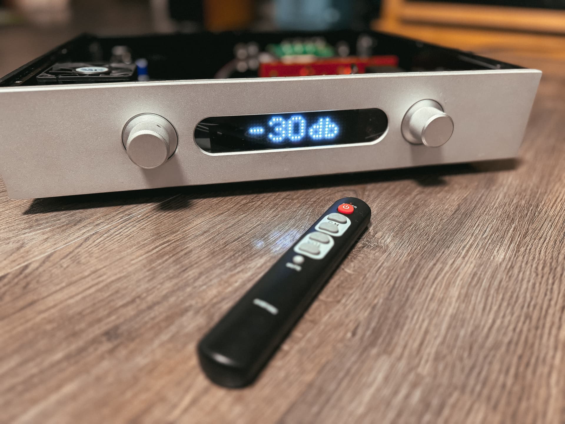

Теперь непосредственно о предварительном усилителе

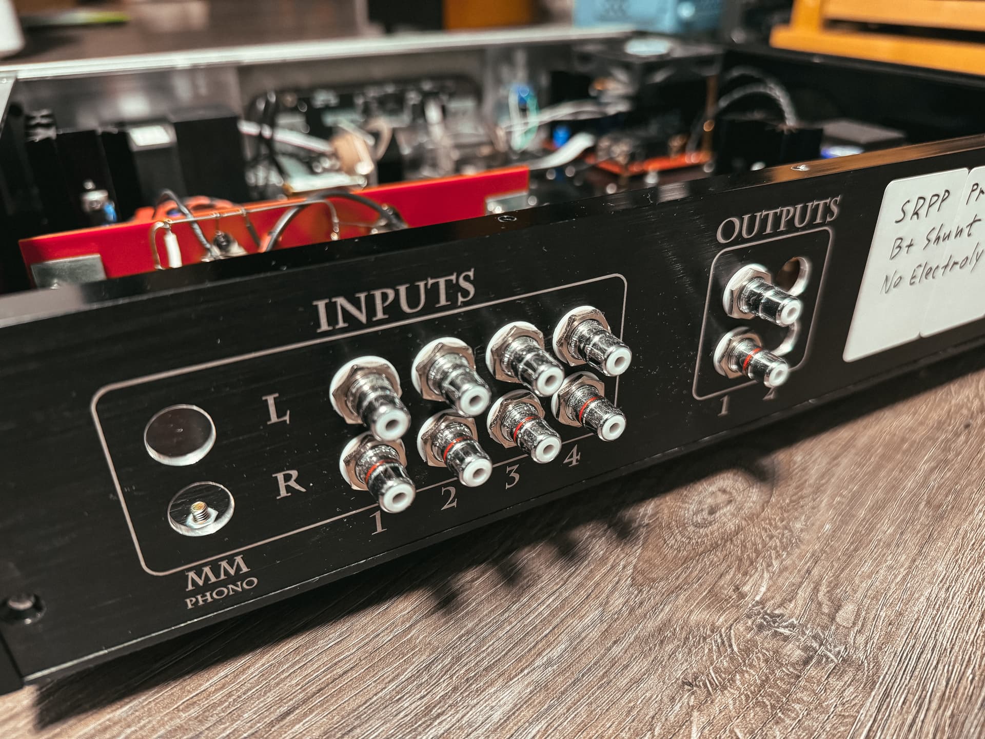

  • 4 входа и 1 выход
  • управление - ручками на лицевой панели или с помощью пульта
  • за регулировку громкости отвечает лестничный аттенюатор
  • усиление 7дБ, 2 лампы 12au7, разница м/у каналами 0.2 дБ

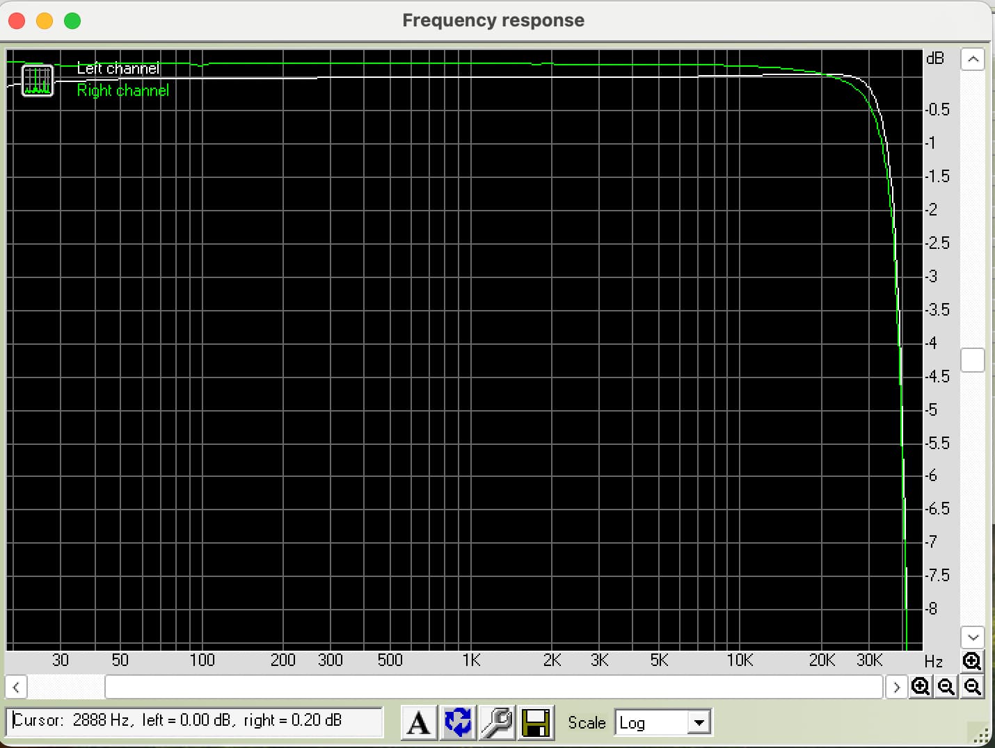

    Для демонстрации линейности привожу график
    Левый канал - это карта в режиме сама на себя, правый - через пред

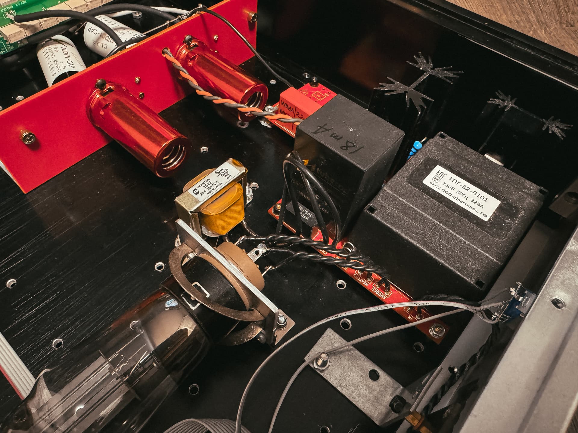

  • Хочу уделить внимание питанию - оно кенотронное, БЕЗ электролитических конденсаторов. Вся цепочка состоит из дроселя hammond, единственного неэлектролитического конденсатора mundorf и высоковольтного шунт-регулятора.
Идея тура - познакомить форумчан с другими моими разработками, отличными от темы фонокорректоров.
Если говорить о цене такого устройства - речь будет идти о 60 тыс. ₽, естественно, в новом корпусе.
Тур предлагаю по всей России, без территориальных ограничений.

Имхо такое может быть интересно желающим послушать ширик со свойственными таким штукам особенностями :grinning:. Не боящимся отсутствия трубки в корпусе.
Размеры коробки разве трудно померить тупо линейкой в см?
Про терминалы не обязательно. Хотя можно и внутреннюю разводку написать)). Вес и конструкцию коробки в двух словах – уместно.
А вот какая-то цена изделия не повредила бы. Учитывая русскую розницу этой сики 5800р\шт.
ИМХО информация вполне достаточная. Кроме цены. И может веса))

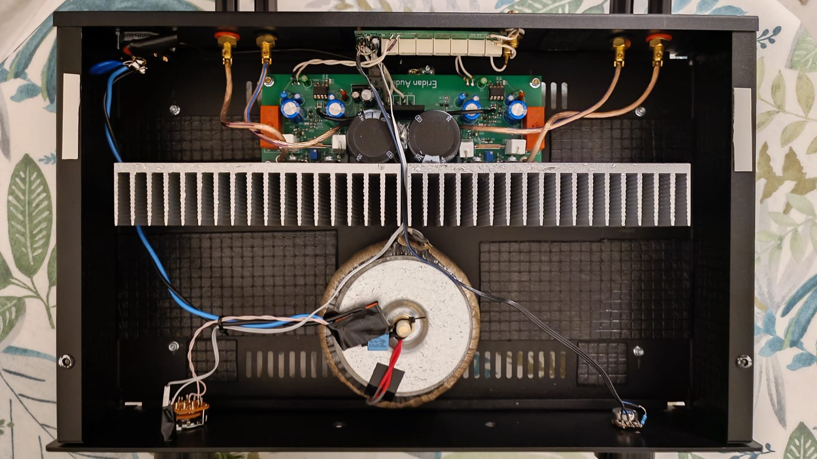

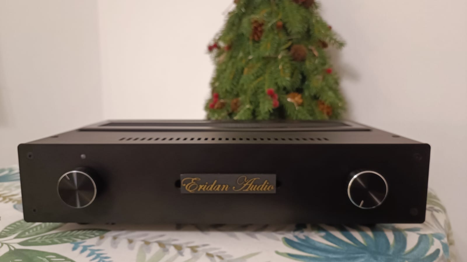

Предлагается в тур пример реализации усилителя мощности, собранного на основе кита № 001 от российского производителя Eridan Audio.
О ките для сборки стерео усилителя:
На одной печатной плате расположены два канала усиления, выпрямитель с фильтрующими конденсаторами большой емкости, блок защиты на микросхеме UPC1237.
Структура усилителя – усилитель постоянного тока с общей отрицательной обратной связью (ОООС). Входной каскад собран на операционном усилителе (ОУ) OPA134PA, усилитель напряжения – на транзисторах MMBT5551, MMBT5401, выходной каскад – на транзисторах STD03N, STD03P.
Схема реализована с использованием преимущественно элементов поверхностного монтажа (SMD).
Использование транзисторов дарлингтона STD03N, STD03P с встроенными диодами термокомпенсации в выходном каскаде упрощает конструкцию усилителя и обеспечивает отличную термостабильность.
Все это позволило сделать усилитель компактным, с кратчайшим путем прохождения сигнала, добиться хороших технических параметров, высокого качества звучания и повторяемости.
Единственная регулировка, которая потребуется при настройке – установка тока покоя выходного каскада.
Двухканальный усилитель имеет задержку включения акустических систем (АС), защиту АС от постоянного тока, защиту выходного каскада от перегрузки по току.
Высокое качество элементной базы обеспечено тщательным отбором деталей. Плата толщиной 2 мм имеет отверстия с металлизацией, маркировку компонентов для облегчения монтажа, фольга 35 мкм. Сильноточные дорожки открыты от маски для возможности пропайки моножилой.
Для получения качественного звука вам только останется обеспечить собранный модуль питанием и охлаждением (силовой трансформатор и радиатор охлаждения в состав комплекта не входят).
Характеристики
  • Номинальная мощность на нагрузке 8 Ом — 100 Вт
  • Напряжение питания — 2 х 35В AC(рекомендуется силовой трансформатор с габаритной мощностью 250 Вт)
  • Нелинейные искажения — менее 0,001%
  • Диапазон частот по -3 дБ (без входного конденсатора) — 0…230000 Гц
Об аппарате, отправляемом в тур:
Сборка предлагаемого примера реализации усилителя мощности на основе кита № 001 выполнена его производителем, компанией Eridan Audio.
В составе аппарата:
  • Собранная плата усилителя Кит № 001
  • Радиаторы из профиля АВ0093
  • Силовой трансформатор 250ВА, намотанный на заказ. Напряжение вторичной обмотки - 2х35В.
  • Регулятор громкости лестничного типа сопротивлением 10кОм по схеме Никитина, модуль от Максима Волобуева.
  • Корпус стальной, рэковый, 2U.
  • Терминалы RCA Neutrik.
  • Терминалы для акустики и сетевой разъем приобретены на Aliexpress.
По приблизительной оценке, радиолюбителю потребуется около 35 000 рублей для сборки предлагаемого в туре варианта реализации усилителя мощности.
Образец из тура продаже не подлежит и предназначен лишь для оценки возможного звучания собранного кита.
