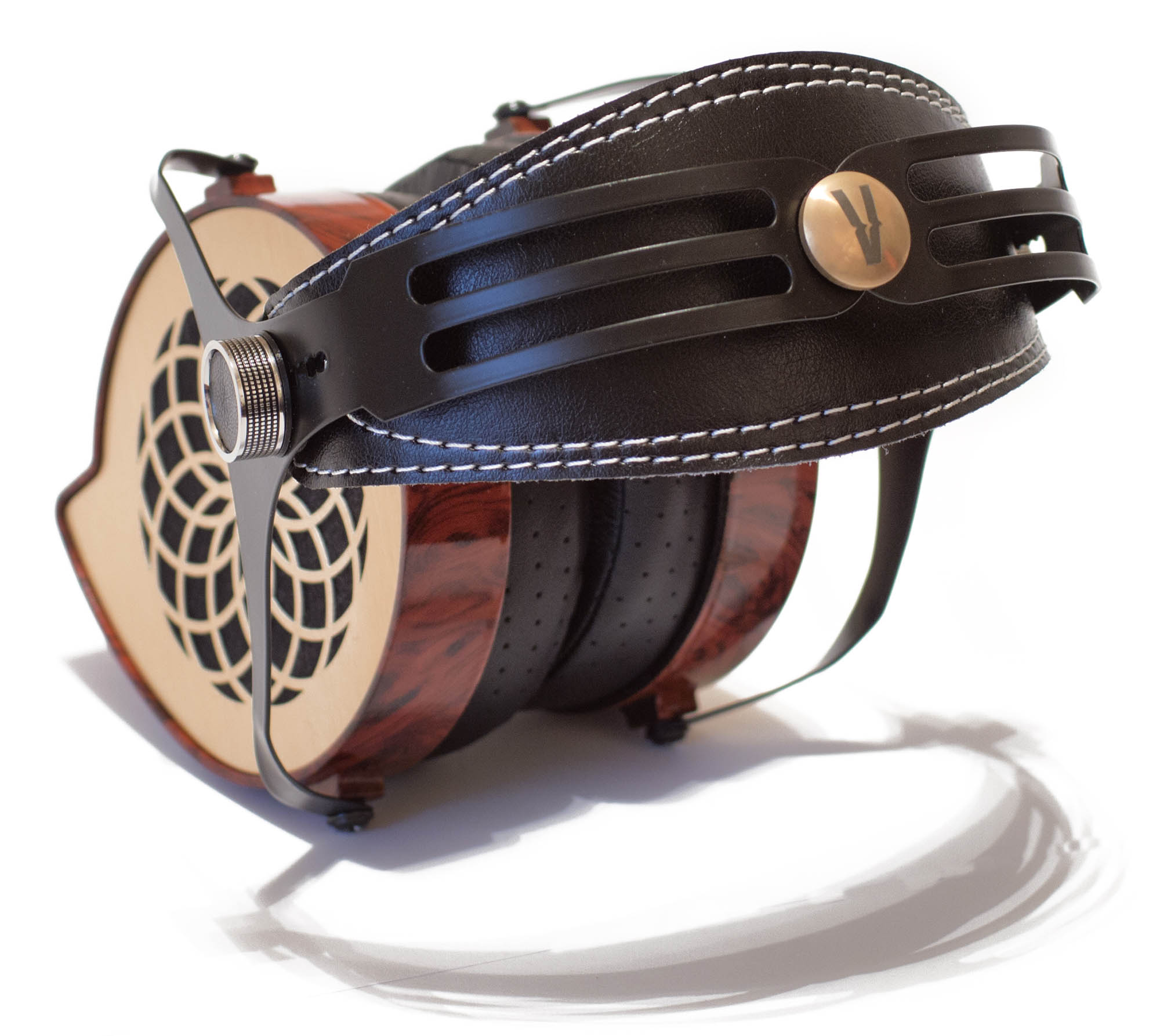

- оголовье с натяжителями, которое теперь охватывает голову по всей поверхности, а не только висит в одной точке на макушке, как почти все другие наушники с подобной системой;
Благодаря этому одновременно уменьшен прижим, но при этом наушники держатся на голове даже лучше, чем раньше; - немного уменьшен вес

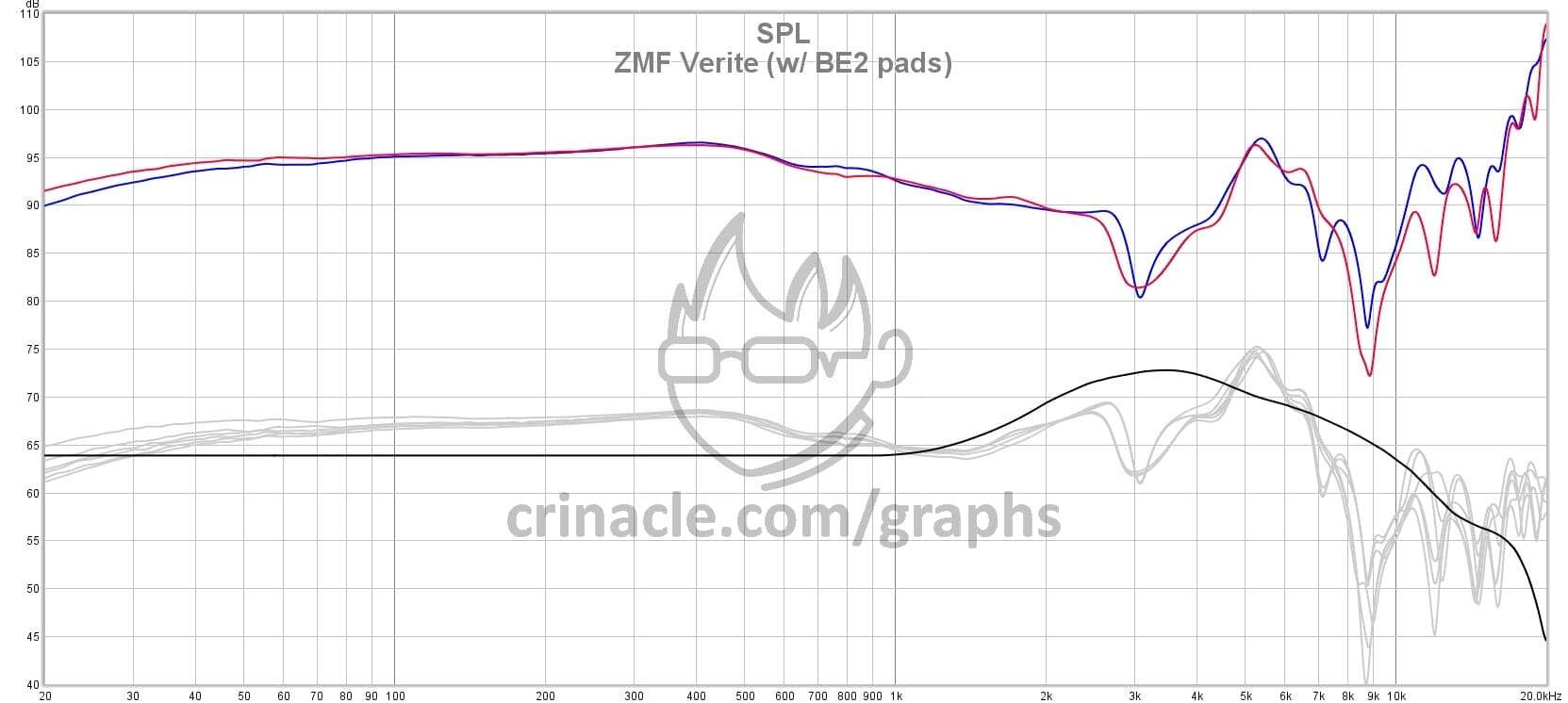

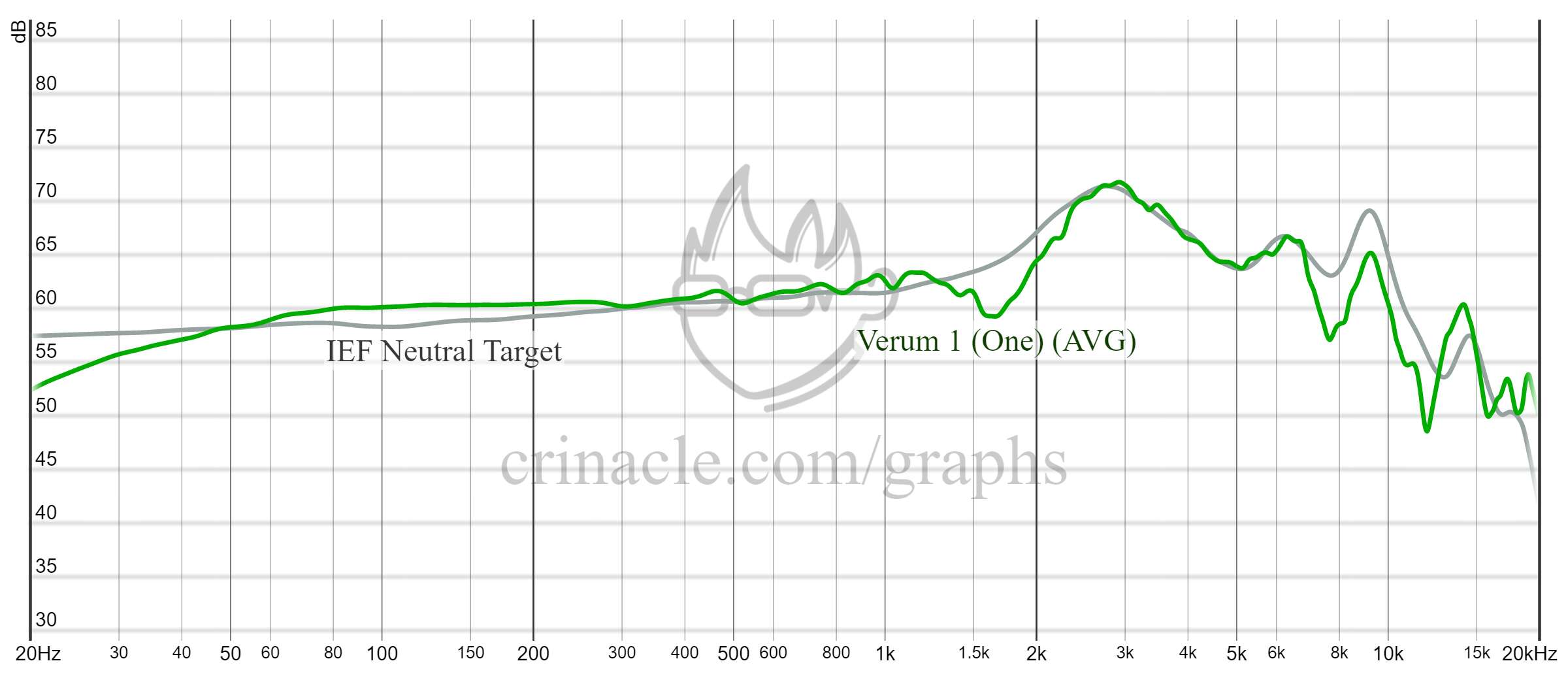

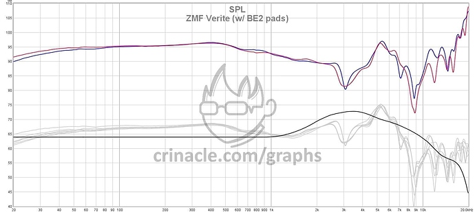

В качестве доказательств - измерения Verum 1 нескольких популярных моделей и сравнение их АЧХ с кривой хармана:
- Verum 1
- Zmf Verite
Вероятно, Verum 1 это одни из самых близких к целевой АЧХ Хармана наушников на рынке.
Я уже привык, что “колоночным” аудиофилам, как правило, всё нравится. Любителям наушников - то мало баса, то верхов, то середины. Наушники описываются на западе то темными, то светлыми, то V образными.

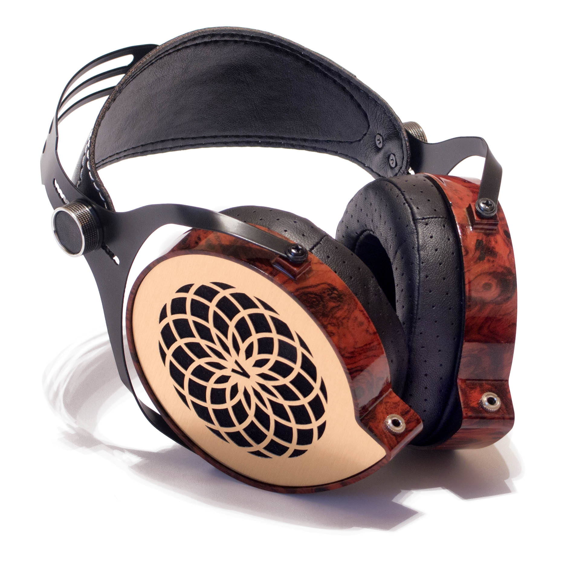

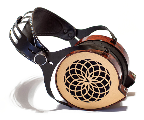

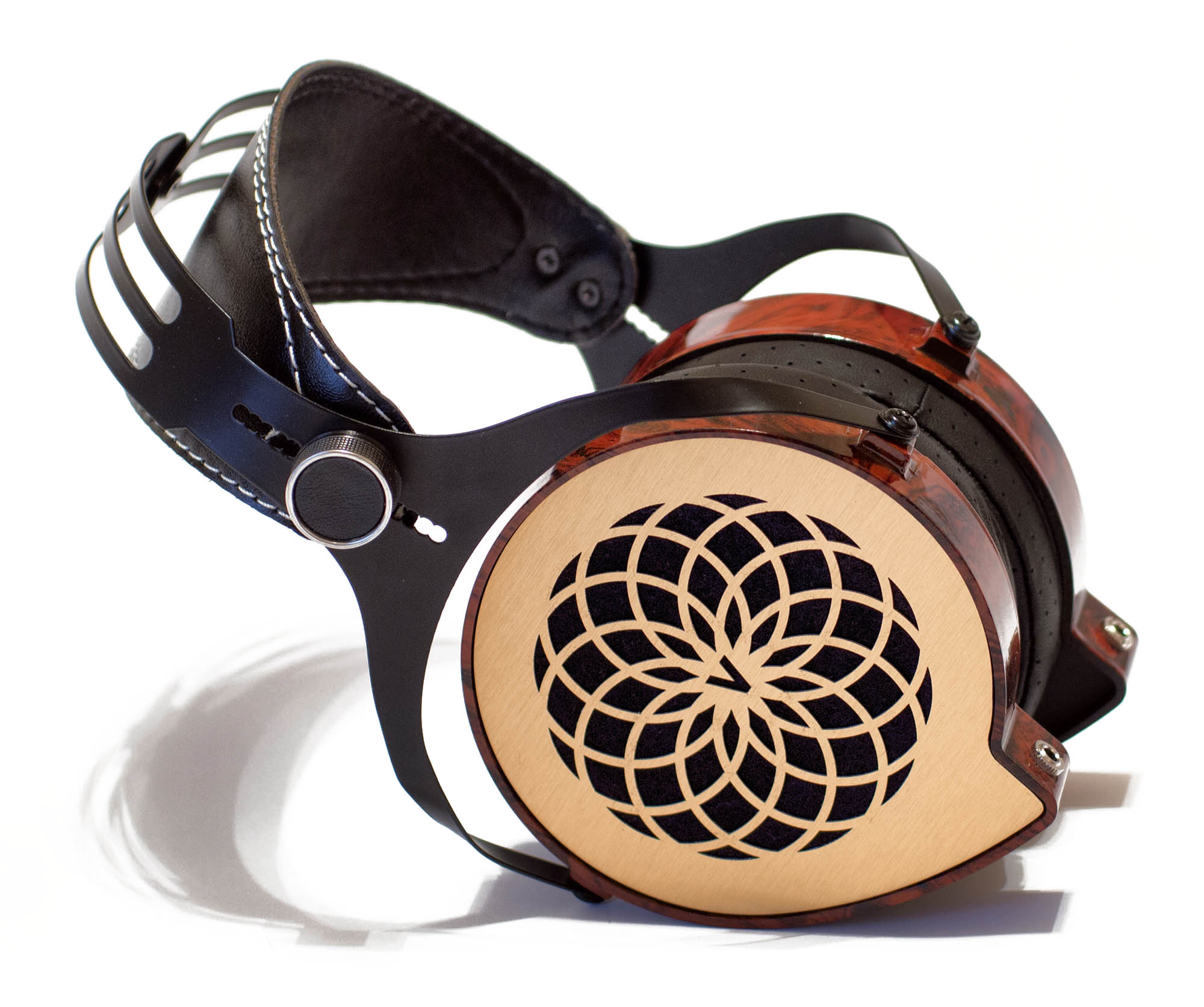

Я создатель этих наушников и попросил своего клиента @ATAineri помочь мне в организации тура логистикой. Он любезно согласился. Моя цель - по итогам тура почитать впечатления. 1) Так ли людям заходит нейтральность? 2) Удобно ли то, что я сделал с оголовьем: центральный шарнир вместо шарнира возле каждой чашки и натяжители ленты оголовья. На фото их нет т.к. модель экспериментальная.

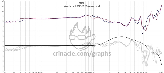

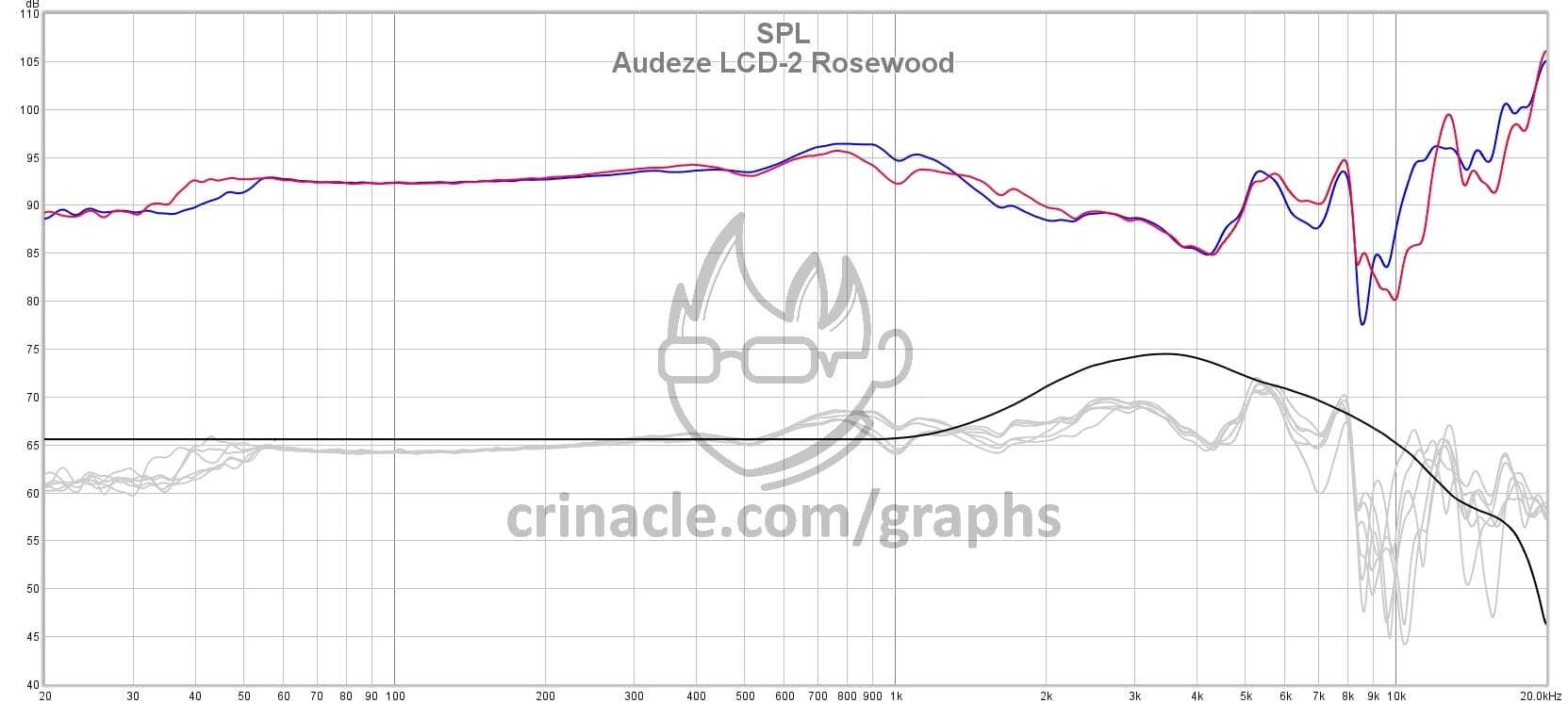

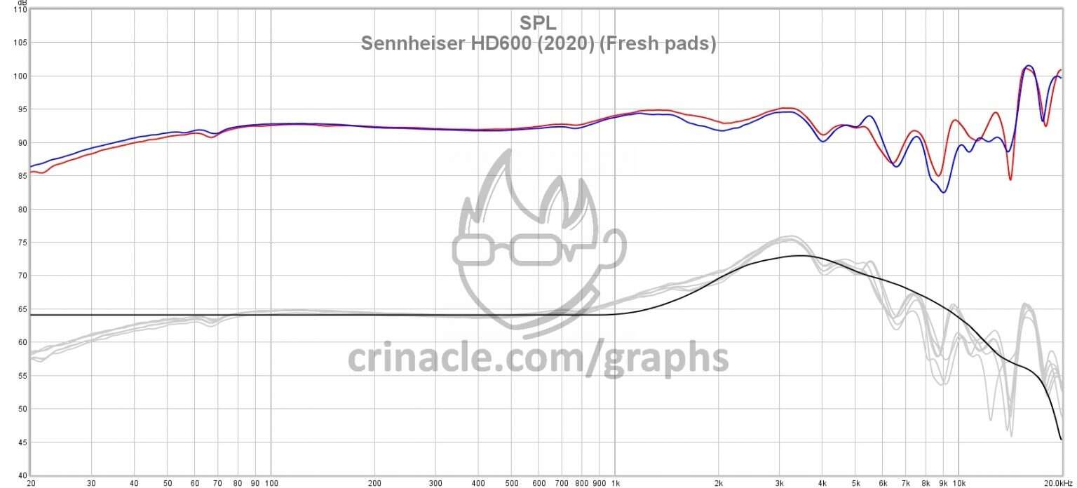

Не смог добавить измерения ещё двух наушников для сравнения:
- Audeze LCD-2
- Одни из самых нейтральных наушников, что я слышал - senheiser Hd600
Но их отклонение от целевой АЧХ всё равно выше.
То есть первый график с выбросом 2К-3К на почти +10 дб – норматив? Почему?
А, увидел, целевая Хармана.
