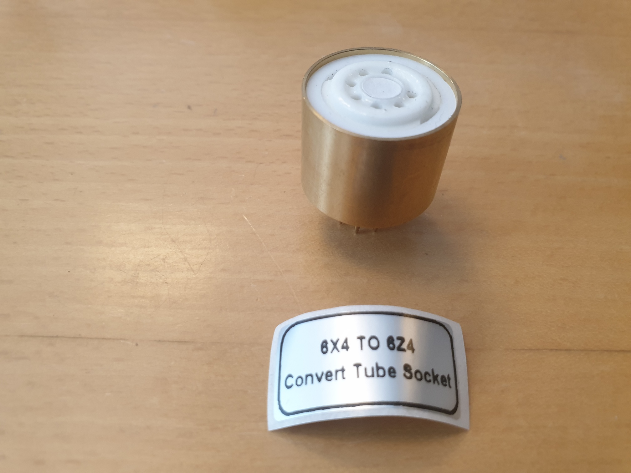

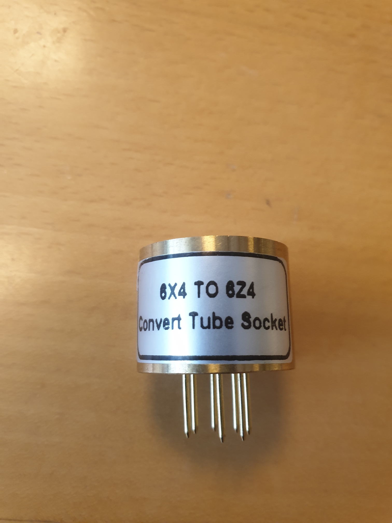

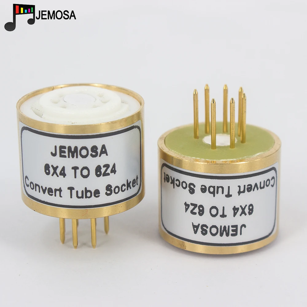

Заказал себе тоже Филипс, а переходники уже тю-тю - по ссылке распроданы, нет в наличие. Кто знает замену?
Магазин AK985 на Али закрылся.
Можно такой?
По моей ссылке переходник Сергей переделывал. Возможно и этот нужно будет перепаять.
А в чем смысл переделки?
Chinese 6Z4 is same as American 6X4 or Euro EZ90 - это всё аналоги, как я понимаю. 6Ц4П среди них нет, или не прав? Конверторов с 6х4 на 6Ц4П, увы, не нашел.
Нашел пост 2017 года:
“Но, чтобы поставить туда фирменный 6х4 (не 6х5) надо перепаивать под неё панельку”
Так, что-ли?
Move what is connected to pin 7 to pin 6 and then what is on pin 5 to pin 7. The rest is the same.
7 на 6, а 5 на 7.
Приехал ламповый адаптер, внешний диаметр, если кому интересно: 24,6мм.
