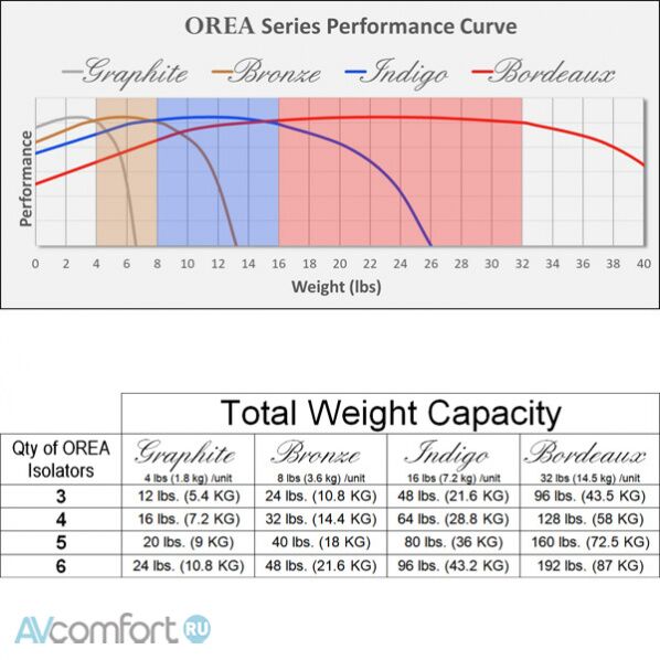

Планирую приобрести Isoacoustic под девайсы, вот вопрос.
Девайс весит 7,8 кг.
4 ножки под него Isoacoustic ореа графит каждая на 1,8 кг будет вместе на 7,2 кг. Разница составит 600гр. недобора, межу весом аппарата и рсчетным весом на ореа графит.
У второго девайса, УМ весом на 15кг, разница с ореа бронза также будет в 600грам недобора с учетом расчета на ножку бронза 3,6кг х 4 ножки составит 14,4 кг.
Как, подойдут? Так как с другими будет перебор, а ставить буду только на 4 ножки.

Не совсем верно. Это не расчетсный вес, а максимальный. А подходящее просто посчитать по из табличке.
Получаеся что оптимальный разброс веса на 4-ре ноги, приблизительно:
Графит от 1 до 7,2 кг
Бронза от 7,2 до 14.4 кг
Индиго от 14,4 до 28,8 кг
Итого, для вас оптимально подойдут Бронза и Индиго. Небольшой недовес не страшен, а вот перевес сводит их действие к минимуму.

Как я понял на вес аппарата в 7,8 кг, подходит “бранза” с установкой 4рех штук?
На вес аппарата в 15 кг, подходит “индиго” с установкой также на 4ри штуки?
Верно?

Проверьте на калькуляторе, но для эффективной работы виброразвязок недовес должен быть не более 50%, иначе они тоже не работают практически(общался с саппортом Изо), оптимальны три ноги в данном случае, как Теак делает на своих аппаратах, да и многие другие.

Получается на каждый девайс и на “бронза” и “индиго” если ставить на 4 ноги, то недовес составит чуть меньше 50%.
Выход.
Только ставить на 3 ноги.

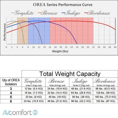

SHURIKENN
(Апологет Hi-Fi)
29.Январь.2023 14:22:01
705
Судя по их картинке, все в допуске. У меня Линг 8,2 кг стоит на четырех бронзах. Отличо стоит.
Хотя три ноги тоже хороший выход, экономия)
