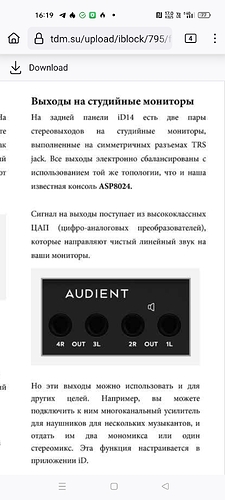

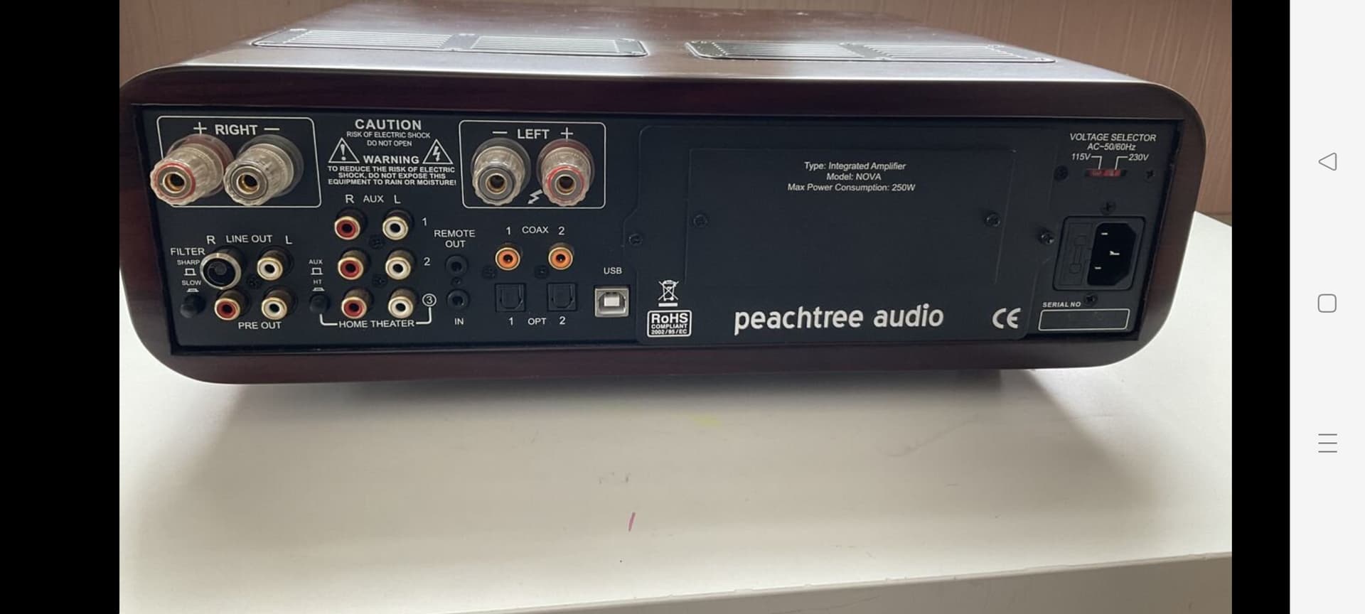

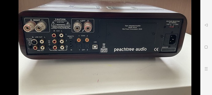

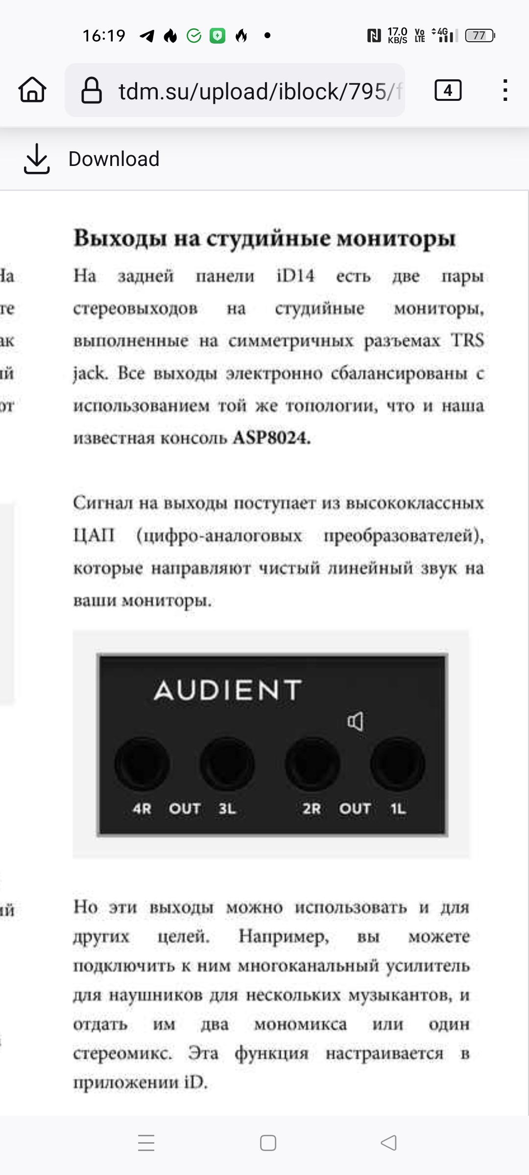

Не подскажите как его тогда подключить? Чтобы миновать цап самого усилителя?
Подключить в AUX вход и соответственно переключить кнопку AUX/HT.
А тогда в самом аудиенте?
Это?
И как, что?
Тут надо попросить помощи сообщества.
Нужно преобразовать баланс в небаланс и не допустить перегруза входного каскада.
