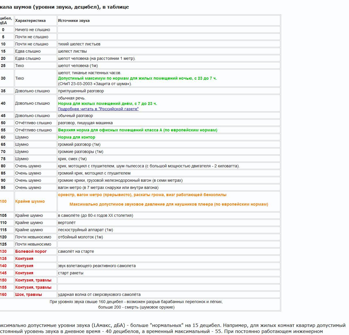

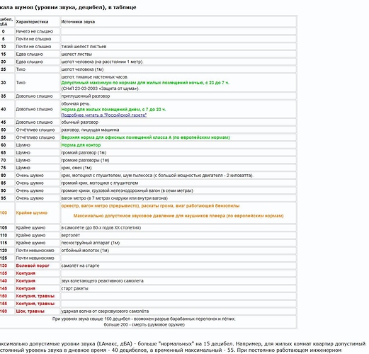

Динамический диапазон аналогово сигнала, для 24-разрядной цифры D = 144 дБ, напомню ,что что громкие уровни убивают всё живое))) Привожу таблицу для тех кто не в теме).
То есть ,если даже вдруг у кого нашлась запись реального 24 битного аудио, то слушать это в полном динамическом диапазоне невозможно ибо убьёт:slight_smile:
