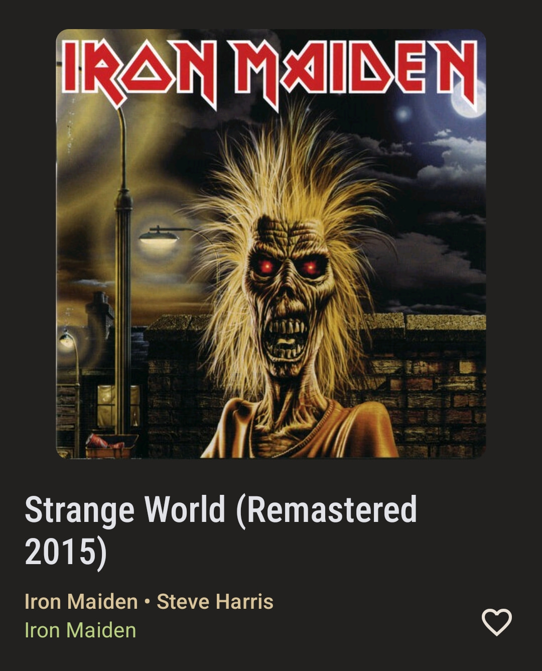

Вдруг перестал играться этот трек с альбома)
Попробуйте кто-нибудь, пожалуйста.
Играет в Аргентине.
Такая же ерунда. Тоже сначала на железо грешить начал. Но и на телефоне тоже глючил. Никаких Roonов и тд. Сегодня вот с утра полет нормальный.
4ый трек

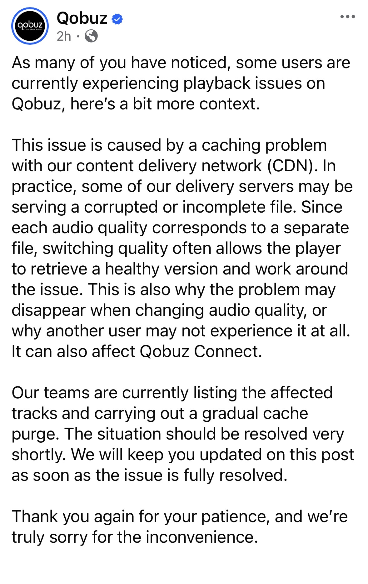

Ну, чего гадать? Вчера же была офоциальная цитата. Вот ещё:
As many of you have noticed, some users are currently experiencing playback issues on Qobuz, here’s a bit more context.
This issue is caused by a caching problem with our content delivery network (CDN). In practice, some of our delivery servers may be serving a corrupted or incomplete file. Since each audio quality corresponds to a separate file, switching quality often allows the player to retrieve a healthy version and work around the issue. This is also why the problem may disappear when changing audio quality, or why another user may not experience it at all. It can also affect Qobuz Connect.
Our teams are currently listing the affected tracks and carrying out a gradual cache purge. The situation should be resolved very shortly. We will keep you updated on this post as soon as the issue is fully resolved.
Thank you again for your patience, and we’re truly sorry for the inconvenience.

Как многие из вас заметили, некоторые пользователи сейчас сталкиваются с проблемами при воспроизведении на Qobuz. Вот немного подробностей.
Эта проблема вызвана сбоем кэширования в нашей сети доставки контента (CDN). На практике это означает, что некоторые из наших серверов могут выдавать поврежденный или неполный файл. Поскольку каждому уровню качества аудио соответствует отдельный файл, переключение качества часто позволяет плееру загрузить исправную версию и обойти проблему. Это также объясняет, почему неполадка может исчезнуть при смене качества звука или почему другой пользователь может с ней вовсе не столкнуться. Это также может затрагивать Qobuz Connect.
Наши команды сейчас составляют список затронутых треков и проводят постепенную очистку кэша. Ситуация должна разрешиться в ближайшее время. Мы будем держать вас в курсе и обновим этот пост, как только проблема будет полностью устранена.
Еще раз благодарим вас за терпение и приносим искренние извинения за неудобства.

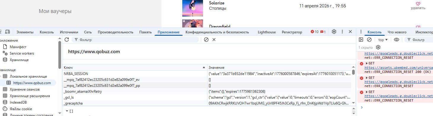

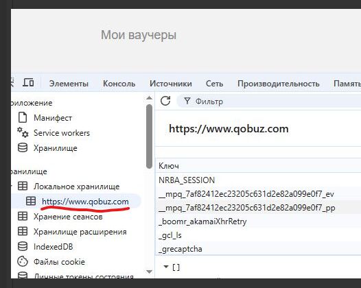

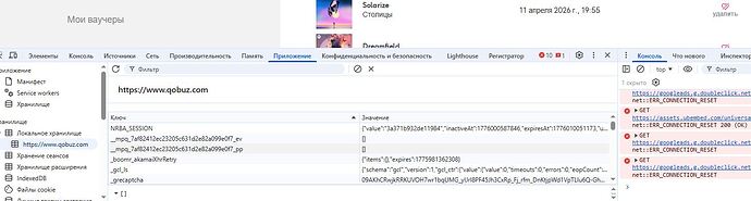

Подскажите что не так!? не могу найти localuser
Не на той странице смотрите. Нужен:
PLAY.qobuz.com
Спасибо!
