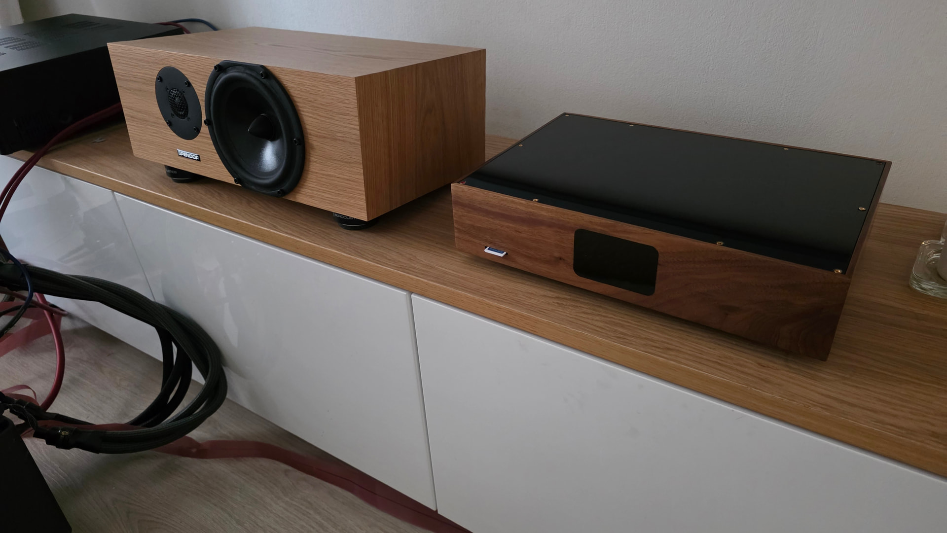

Внешность - без оценки

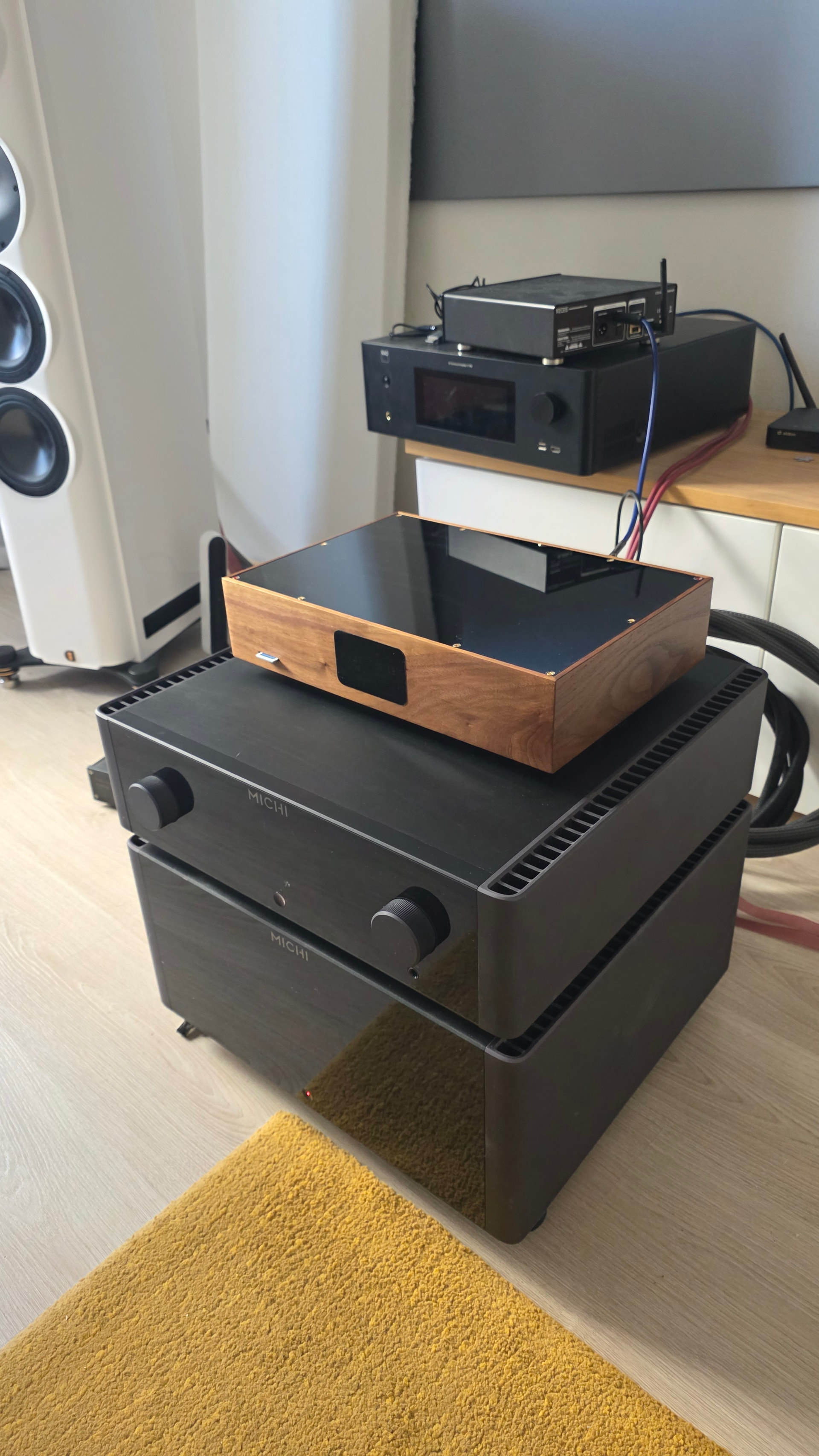

Оценку не ставлю, так как, видимо, я единственный кому она не зашла. Я больше поклонник металла и хай-тека. Сам деревянный корпус сделан на 5. Но крепление внешней крышки надо менять. Саморезы удешевляют конструкцию. Если критична именно эта крышка, то тогда гораздо лучше будут болты под звёздочку или шестигранник черного цвета. В целом я достаточно долго рассматривал корпус, фантазируя как бы я сделал верхнюю часть: или алюминиевая пластина с грубым шлифованием, или кусок такого же дерева и на клей который можно отпаять феном. Или сзади чтобы пластина заезжала. :grin: Также посмотрел на Али металлические корпуса. Как оказалось - выбор очень большой. Есть хорошие варианты.
Ещё раз: это дело вкуса. У кого-то норм в деревянную стойку вписался. Как и у меня на полку рядом с ЦК. Но если ставить рядом с хай-тек мичи, то смотрится уже странно.
К минусам отнес бы, что карта вставляется спереди. Вроде логично и удобно, но это портит внешность. Сзади не всегда у людей есть доступ. А вот справа/слева было бы самое то. Плюс утопить поглубже.

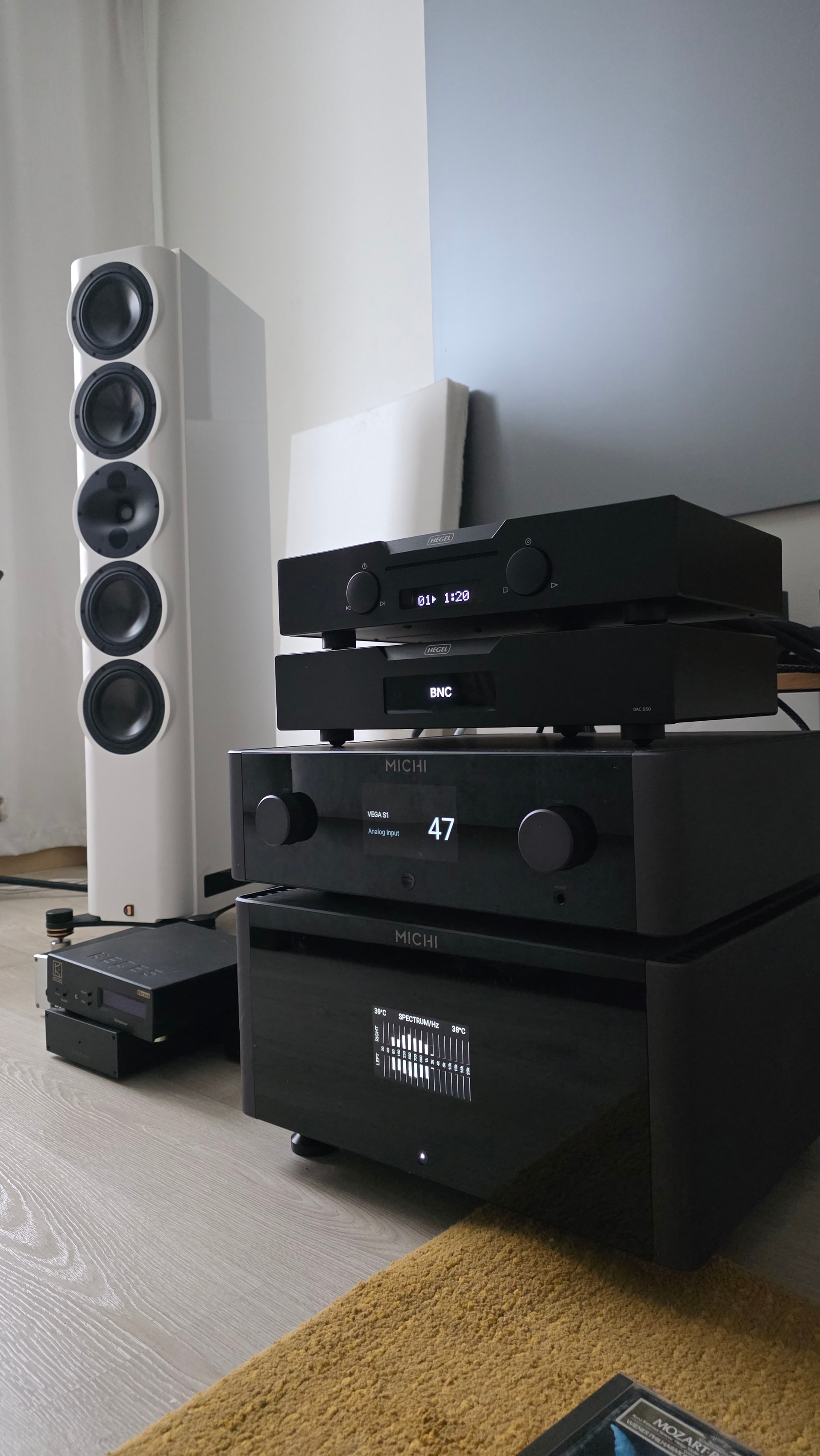

  1. Частота моего пульта мичи совпала с пультом ЦАПа и громкость на преде приходилось регулировать рукой, иначе вместо изменения громкости то скакали папки, то менялись треки и тут возникала проблема номер 2
  2. Из-за мелкого нечитаемого дисплея приходилось вставать и идти смотреть, как далеко я перелетел, чтобы потом отщелкать на пульте все обратно.
    Не очень понятна и природа этого дисплея: он из какого-то СД или просто из магазина? Как я понял, менять его (изображение на нем) никто не будет.
    И вот когда у тебя нет приложения для управления устройством и при этом десятки папок, то периодически приходится подходить к устройству в лоб и рассматривать, что там показывает. Неудобно! Очень хотелось бы дисплей, который крупно показывает что именно играет.
