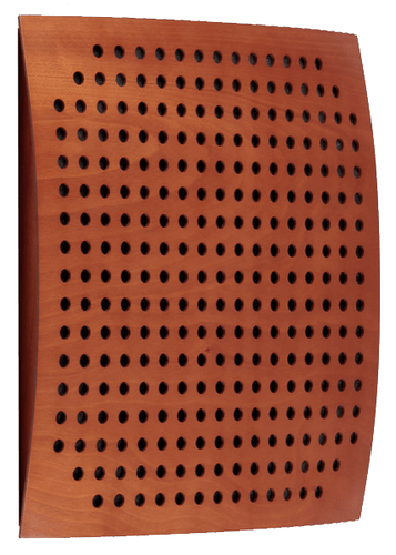

Про эти говорят , что работают как поглощающие так и ресеивающие.
omega wood vicoustic Насколько правда кто подскажет?
Скорее да чем нет)))) внутри наверное поролон, поглощать верхнюю середину и верхушку должен, ну и дерево тоже, выгнутая поверхность будет рассеивать
