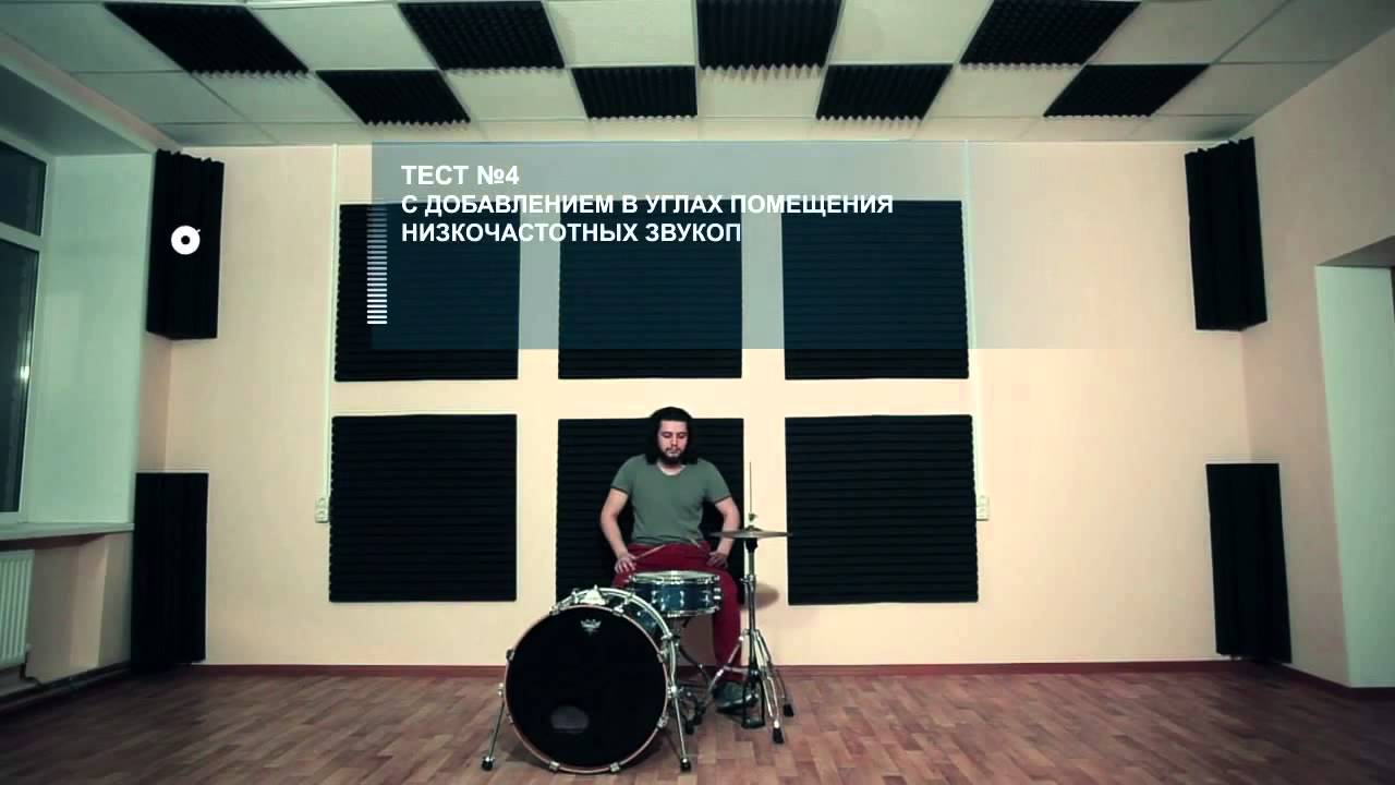

Ну это все таки немного не для КДП на мой взгляд, для студий записи и для помещений где репитируют наверное больше подходит, где нужно сильное поглощение.
На первом ролике даже на ноутбуке слышно что порхающее эхо то они победили, а звук то стал менее живым и послезвучия совсем коротенькие.
Ну это так для примера, что бы понять суть, для чего всё это. )
