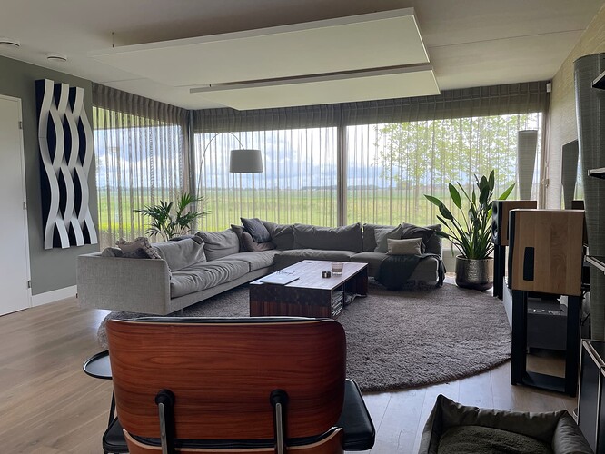

Кстати, вот пример использования Викустик в жилом помещении, не вызывающий отторжения. Но их акустическая эффективность сомнительна.
У меня выбор такой, или голые стены или что-то.
Но дискуссия интересная, так что внимательно читаю)
От себя просьба/рекомендация - не переходите на личности, пишите про звукоизоляцию)
Очень похоже на дизайнерский рендер.
Выглядит симпатично, но как оно звучит с такими окнами хз.

Это не рендер, я извлек это из поста владельца помещения на одном из форумов. Там еще несколько фото с разных ракурсов. Он упоминает измерения, но без каких-либо подробностей. В таком помещении панели на потолке и Викустик сзади наверное лучше чем ничего.
Да тут вся комната сомнительна, начиная с витражных окон впол. Надеюсь, хозяин не побил потом инсталляторов с криками а хде звук?

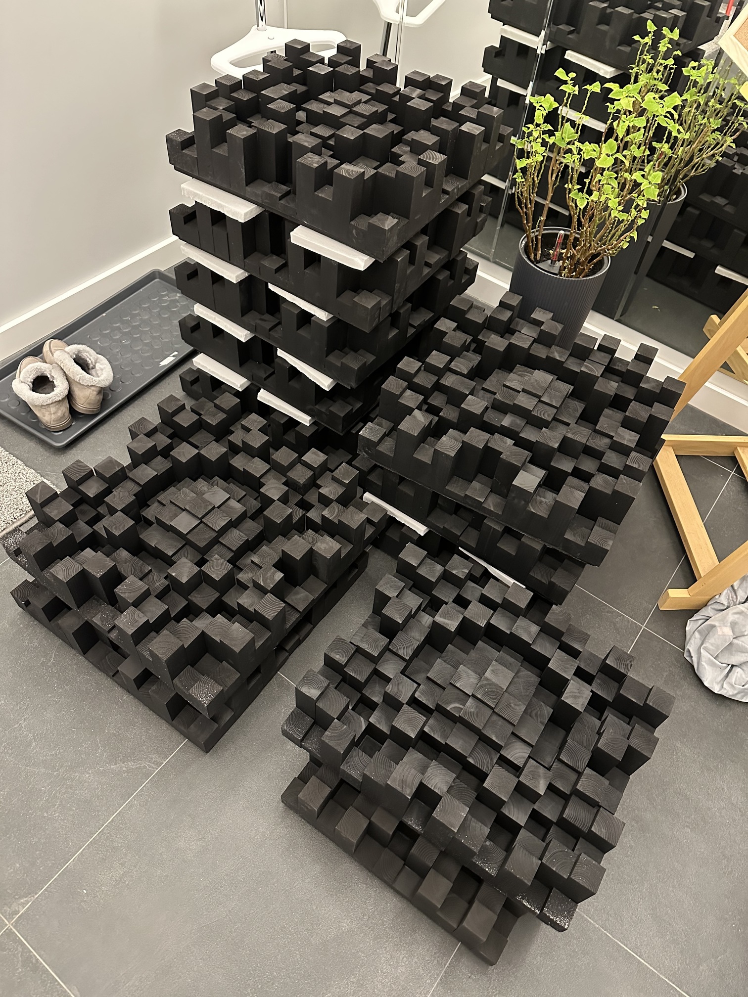

Ну что, первая партия прибыла. На следующей недельке начну потихоньку монтировать. Всего 12 диффов на 2 колонны по 6 шт
Сводка
Подскажите, а у кого заказывали?
Сводка
Собарник, DiffArt на Авито.
Думаете, инсталляторы ему помещение приобретали и выбирали? :slight_smile:
