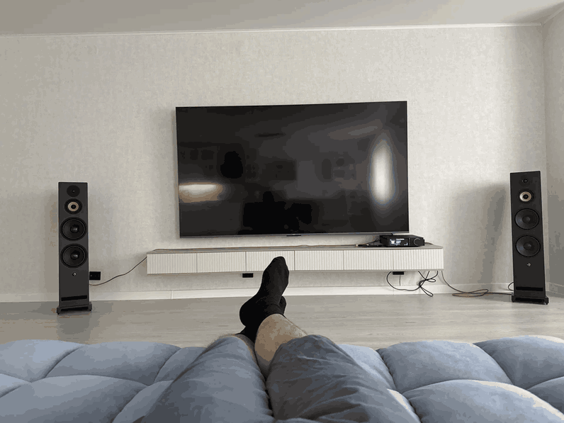

Мощно! А свисток в мп есть? И комната какая.
Есть, выложу когда приеду. Сейчас в дороге.
Можно пока с минимальными усилиями и без лишних затрат, но ради собственного опыта, попытаться заглушить эхо подручными средствами.
На пол, подоконник накидать хаотично что есть под рукой - подушки, одеяла, одежду, мягкие игрушки :sweat_smile:
Видимо, чем больше, тем лучше, чтобы покрыть максимально все 40 кв. м. Стены придётся тоже чем-то прикрыть. Тут уже фантазировать по месту.
А потом уже определяться, что делать дальше. Эффект в любом случае должен быть.
Вот что ещё почитать:
Микрофон еще взять вместо провода. Понятнее будет количество беды. И её зависимость от частоты.
Думаю, пока можно ориентироваться просто на хлопки в ладоши :grinning_face:
Хоть как-то, хотя бы немного снизить эхо, которое можно уловить собственным слухом. А дальше уже думать.
Да и просто речь человеческую)). Фотки потом рассмотрю. Обычные бытовые вещи могут заметно уменьшать беду, обсуждалось это многажды.
С микрофоном можно отслеживать динамику уменьшения беды и даже экстраполировать.
Можно и хлопками обойтись. А можно еще использовать тестовые треки Нордост, они предназначены скорее для корректировки АС, но для определения слабых мест комнаты тоже подойдут..
