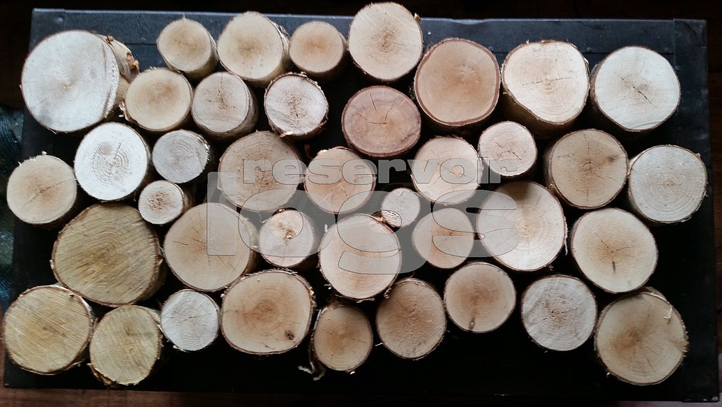

Чем могут быть полезны или бесполезны?
https://www.avito.ru/moskva/remont_i_stroitelstvo/nastennye_paneli_iz_vinnyh_probok_805385333
Александр, респект. Приятно видеть, когда комнате внимание уделяют. Редко такое бывает )

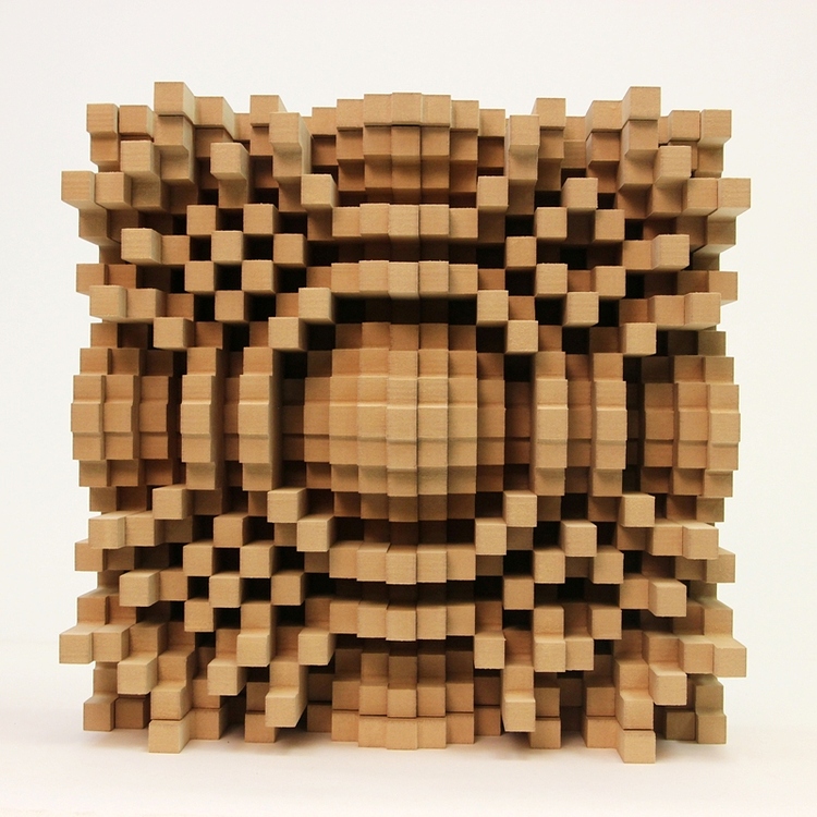

Если у меня в длину комната 7 метров, а в ширину только 3.6,наверно мне подойдут панели как на фото,про которые написано что они рассеивают звук делая комнату больше и при этом сохраняют высокие частоты?
Это скайлайн диффузор. Аналог - QRD диффузор (на видео за пианистом).
Оба типа устройств служат для эффективного “рассеивания” падающей на него волны равномерно во всех направлениях (условно). Реально есть определенная лепестковая диаграмма рассеяния).
Обычно их ставят на тыловой стене (у вас она достаточно далеко - 7м от фронтальной).
Ставят и в площадках первых отражений (между АС и слушателем у стены) или между АС. У такого подхода есть сторонники и противники.
Т.е. у вас есть альтернатива:
- либо заглушить площадки первых отражений (абсорберы обыкновенные)
- либо использовать диффузоры.
В зависимости от того, к кому обратитесь, могут рекомендовать либо 1 вариант (чаще, включая меня), либо второй.
Ощущение “ширины” пространства вы можете получить используя и абсорберы и диффузоры. Т.е. это не функция именно диффузора.

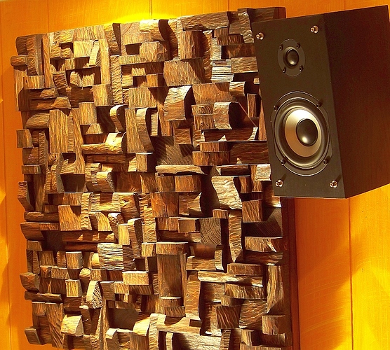

Рассеет конечно, но и поглотит на середине много и не просчитаешь такую конструкцию, все методом тыка)))
Маловероятно, это ж свободная композиция, но рассеивает она гораздо больше))))
Рассеет как думаете ?
