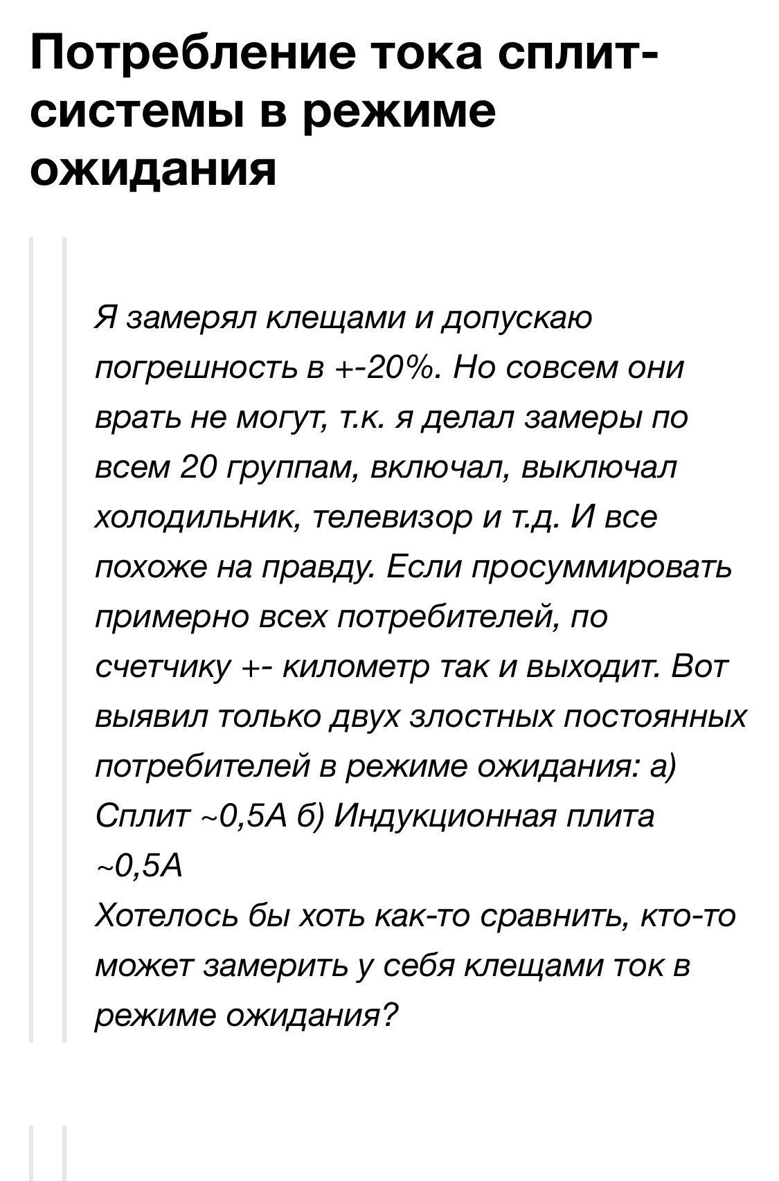

Так вот и пытаюсь понять какое потребление в режиме ожидания и возможные помехи.
А если таких приборов наберется много то возможно и влияние будет сильнее.
Так то у меня почти все на фильтрах, кроме того что в режимах ожидания находится - чайник, кофемашина, пара кондиционеров. Вот они смущают
Ну так включите и выключите их каждый по отдельности и остлушайте звук с ним и без них и примите решение. Может разницы не услышите, а может фильтра достаточно простенького, но правильного. Вместо транса на 3квт я бы купил просто обычный чайник без режима ожидания, если это так беспокоит. ИМХО конечно, но умный чайник - лишняя сущность, если он вызывает беспокойство или желание купить ему транс на 3квт, а кофемашину можно выключать тумблером, если так беспокоит ее влияние на звук. Да и не факт, что они в режиме ожидания они что-то там делают существенное. Можно выключатель на блок розеток для такой техники установить.
У меня pilotы gl, после того как я их поставил почти везде - было хорошо, но не отлично. Главный прирост был от gl на холодильник, он оказался сильным срулей.
Электрические все в какой то степени в режиме ожидания находятся. Понять бы степень их «срульности»
Вот по сплит системам нашел. Но хз насколько это верно
