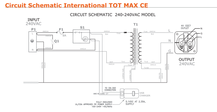

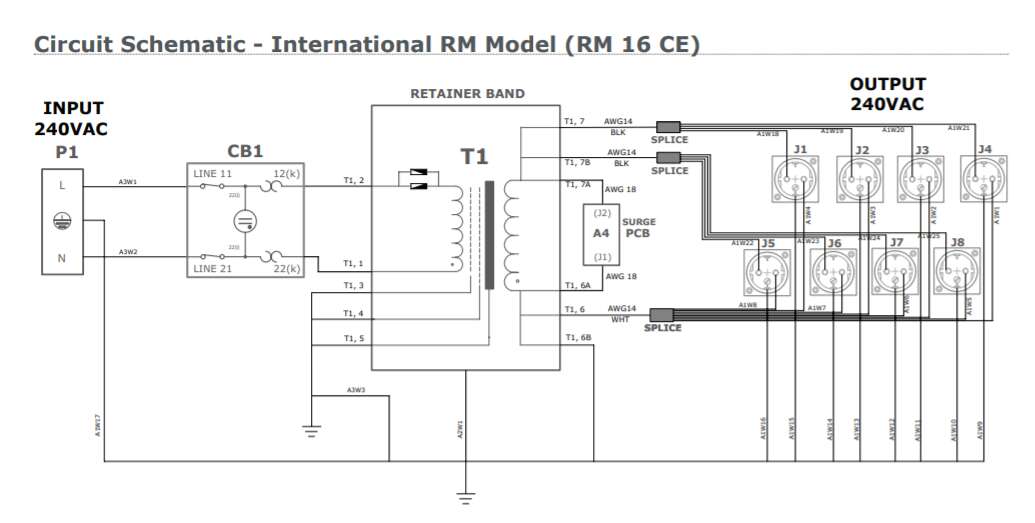

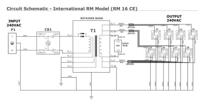

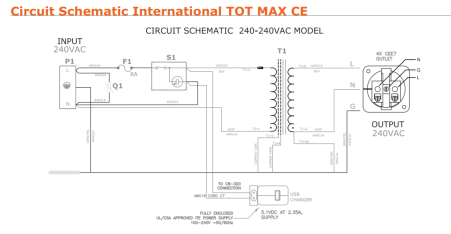

Выскажу свою догадку после просмотра видео о Torus…
Разница в весе между TOT и RM при одинаковой нагрузке 8 при том, что действительно TOT - последовательно разведен, а RM звездой похоже обоснована тем, что в ТОТ одна обмотка на выход, а дальше это обычный распределитель, а в RM - каждая розетка идет со своей обмотки.
Дополнительные обмотки - больший вес.
Возможно это как-то будет нивелировать влияние подключенных приборов друг на друга. По идее импульсный БП, подключенный к Torus, в данной схеме уже ни как не повлияет.
К подключениям к TOT надо будет относиться, видимо, с правилами использования распределителя.
Если это так, то тут разнообразие выбора, кому что надо и не факт, что RM будет для кого-то значительно выгоднее чем два TOT, например.

судя по схеме, у RM один отвод от обмотки и далее к нему приделаны отводы до каждой розетки (SPLICE)
У ТОТ вроде розетки соединены “перемычкой” между собой, на схеме просто указано что розеток х4.
Вес торов отличается на 1кг, все остальное это корпус, стальная пластина, которая подвешивает бублик RM в “воздухе”, возможно больше и толще провода.
Тогда чем обоснована такая разница в цене мне не совсем понятно ((
Трансы разные в любом случае, хоть они заявляют что технологии те же, номиналы те же, мы не знаем в чем реально разница в трансах. Может в ТОТ он дешевле обходится. + все те же корпус, розетки, провода, доп защита, позиционирование. В лоб я их не сравнивал.

А ещё производитель схитрил, на TOT сердечник не заземлён, ну и, как сказано, не заземлённого кожуха вокруг транса, эти обе вещи по эффекту на звук довольно существенны — затраты копеечные, прибавка к цене за результат.

Смотрю на схему и вполне возможно, что земли на RM звездой, я имею в виду заземление экранов и т.д. на самом торе, а на TOT последовательно, это тоже весьма важно.
на реальном фото RM вроде есть все три пучка (фаза/нейтраль/земля), из которых потом по розеткам расходятся линии
