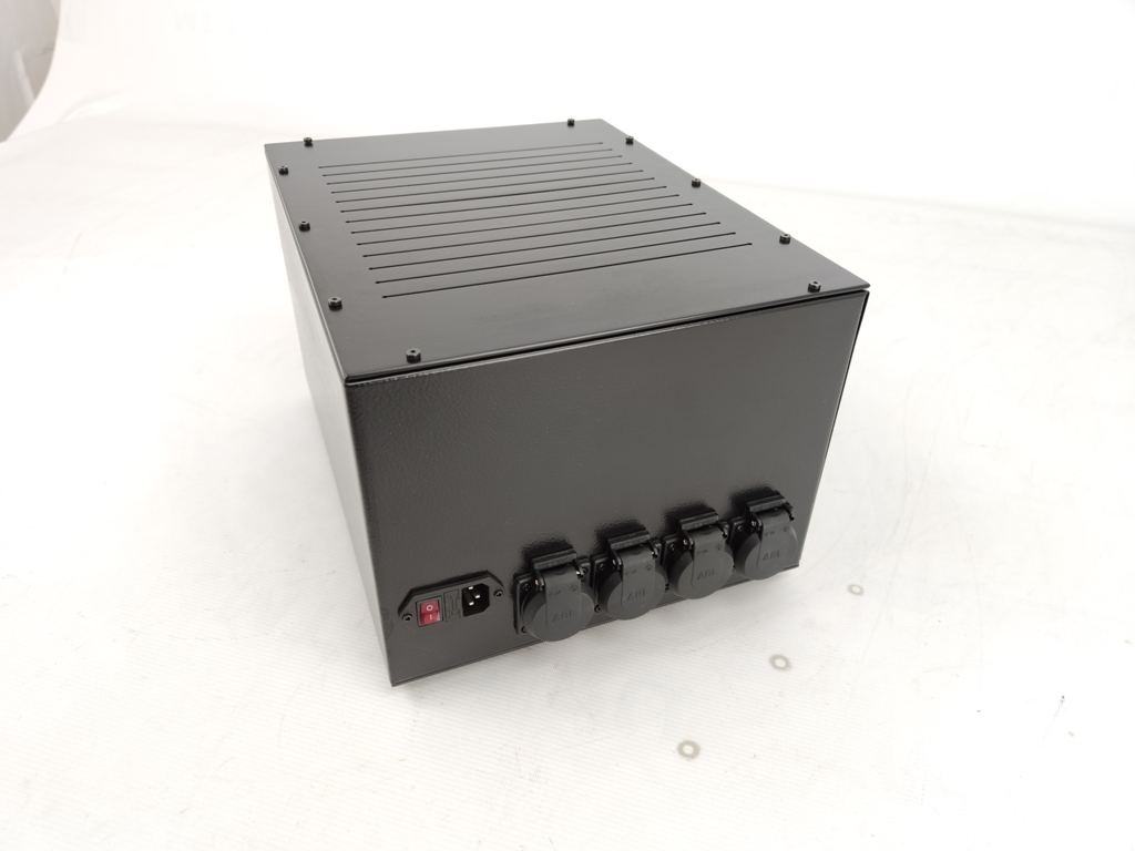

Этот не похож?
На торус?) Не знаком. Советовать не могу.
Нет нет.
На переключение релейное на выход 230 вход 220.
Или тут тоже будет с пониж на входе понижаться на выходе и с повыш на входе повыш на выходе?
Дима, скорее всего решение в таком случае UPS и потом отвязка трансом после него, это поможет тебе на любой квартире и при любых просадках быть вполне в стабильной ситуации. Сам по себе транс передает в соотношении, например, 1:1 или 1:0,5 – всегда при росте на входе будет пропорциональный рост на выходе, при падении падение. Надо переключать обмотки, чтобы этого не было, а там свои проблемы.
