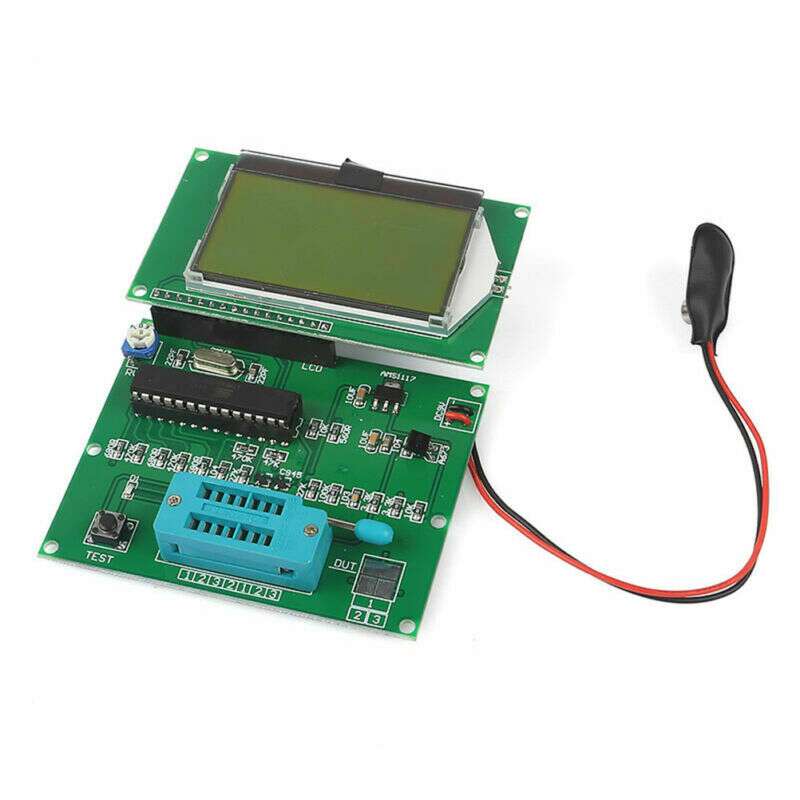

Спасибо, пока прикупил вот такое… чтоб совсем не в слeпую.
Стоит копейки, и говорят даже что-то меряет )

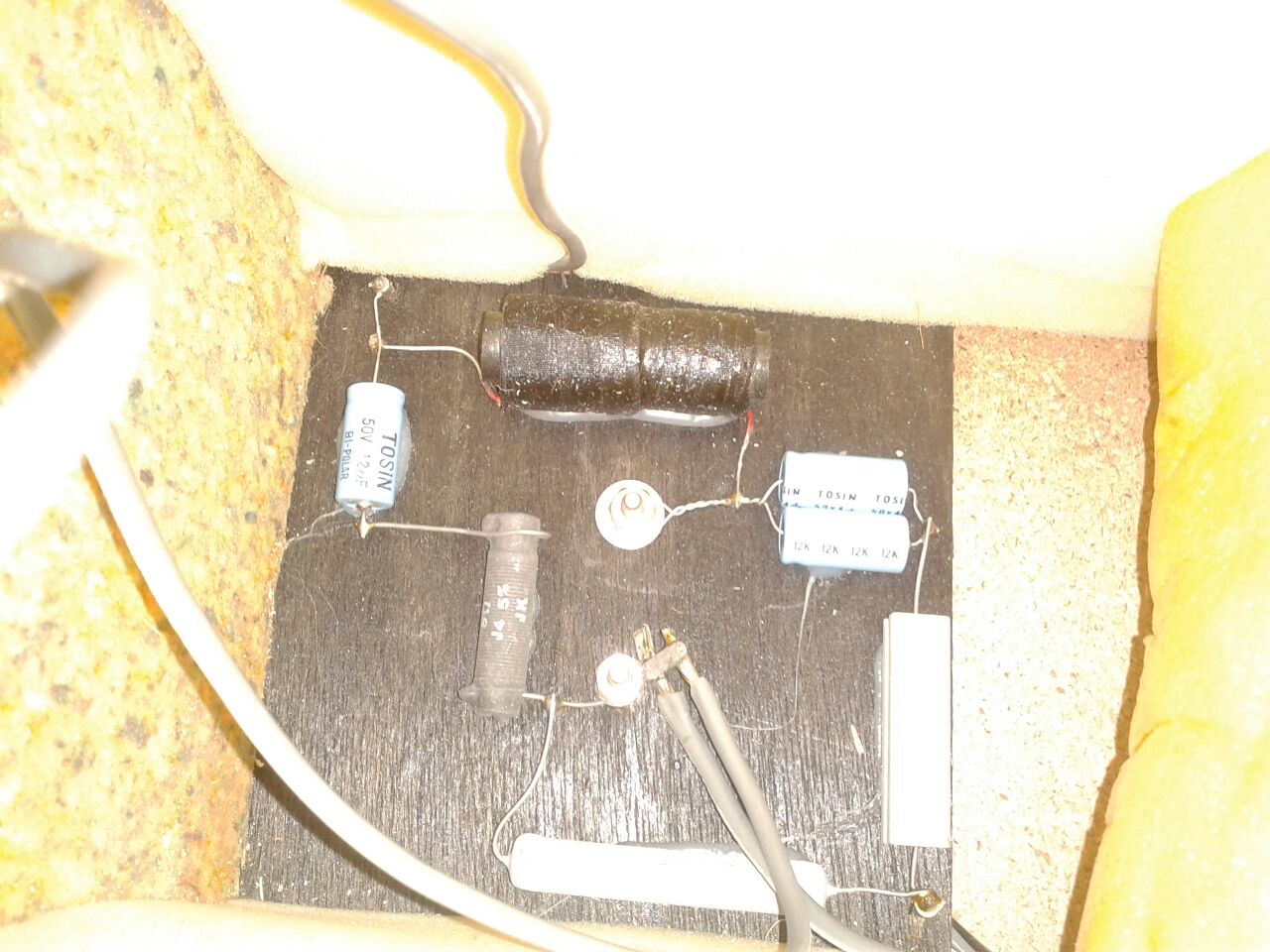

Акустике уже больше 30-ти лет. В фильтре АС стоит биполярный конденсатор (электролит?!).

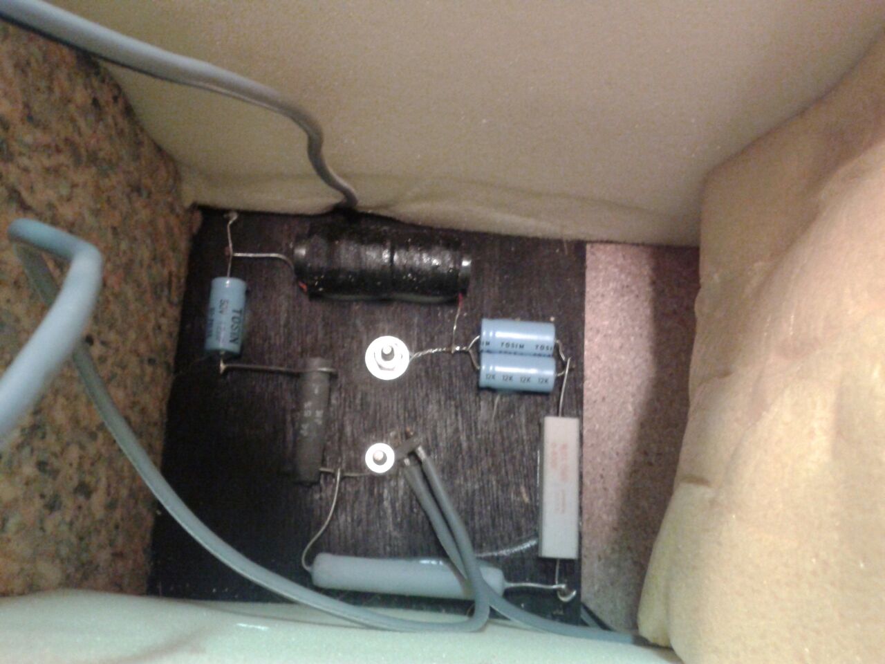

Конденсатора TOSIN bi-polar. Навесной монтаж не способствует удобству выпаивания.:unamused:
Это хоть и японские электролиты, но старые, по виду маркировки ближе даже к самому началу 80-хх. (если не 70-е).
Акустика где-то 83-го года.
Какая прелесть…
Кондеры - шедевр…
МИД, судя по номиналу резистора то ли 5, то ли 6, то ли 8 ом, последовательно с кондером - первый с цобелем, вч первый с Г-образным аттенюатором.
Довольно лаконично, но комплектуха треш конечно…
Не надо выпаивать. Просто откусите.
