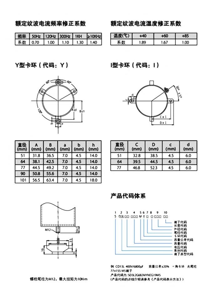

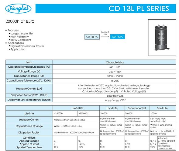

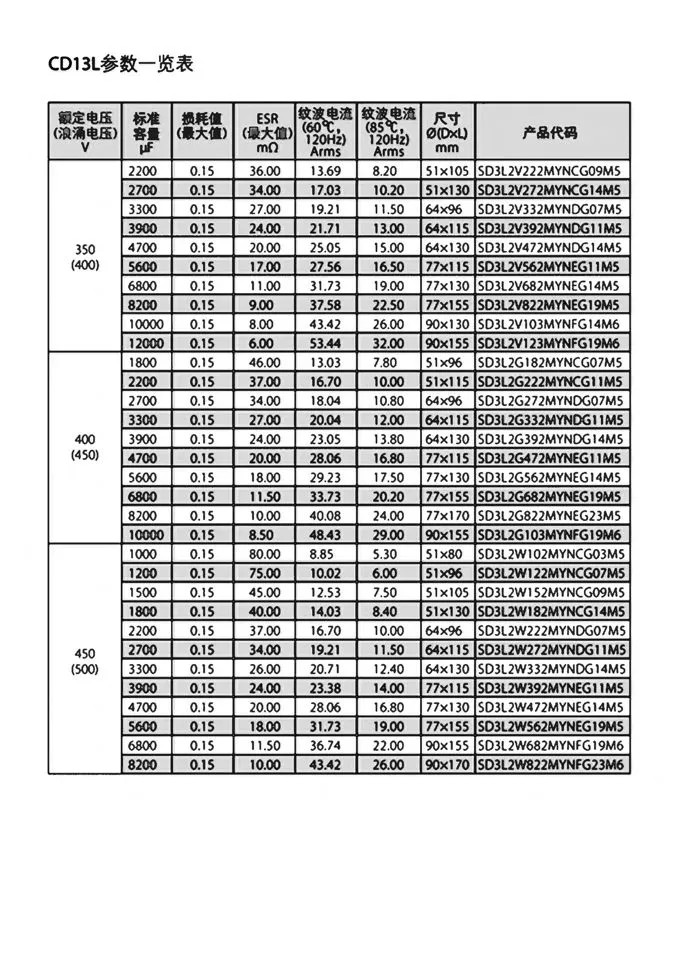

Даташит кстати есть, он всь на мелких иероглифах.
Вот кстати и выяснили, что это конденсаторы фирмы Jianghai America (очевидно китайской) :wink:
И долговечность прям рекордная у этой серии - аж 20 т.ч при 85С°
