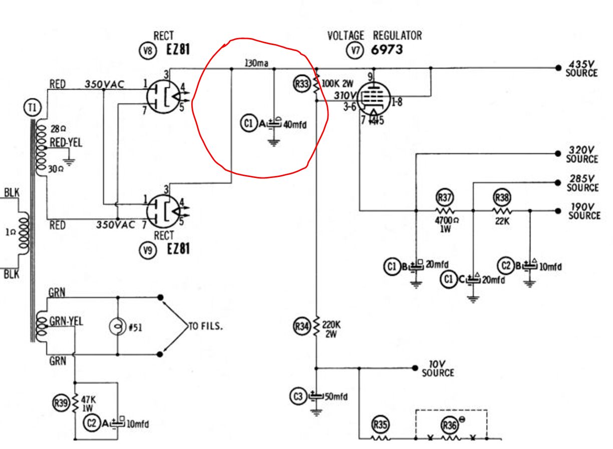

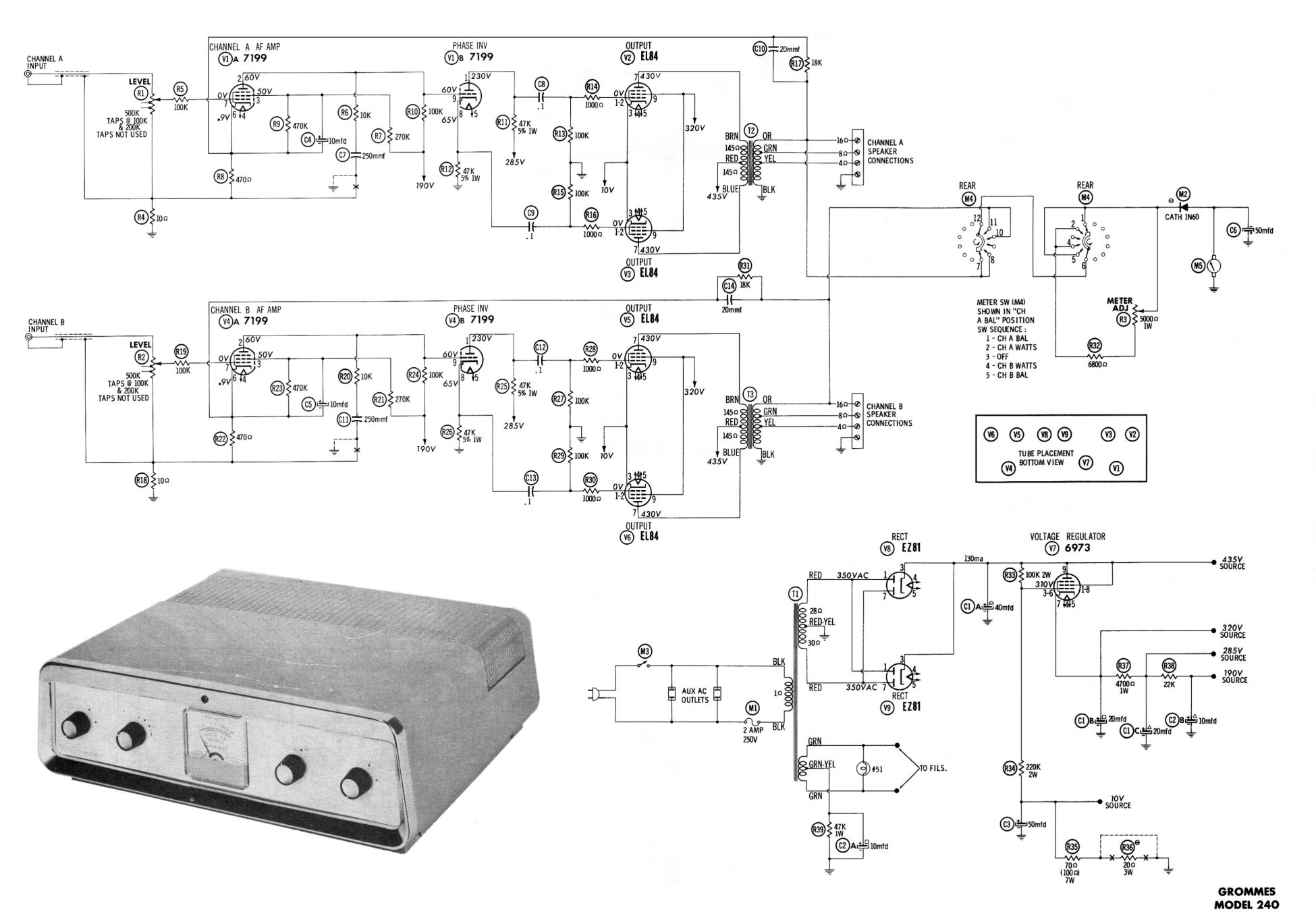

А что вообще это за устройство, БП на оба канала сразу или это только один канал нарисован в схеме?
Ну я дилетант, но из того, что понял обычный БП.
Две EZ81, что бы выдержать 200ма, дальше простой фильтр и 6973 как регулятор напряжения.
Это моноблок или стереоусилок? Если стерео - то в нём 2 или 4 шт EZ81? И сколько они прожили до кончины, примерно?

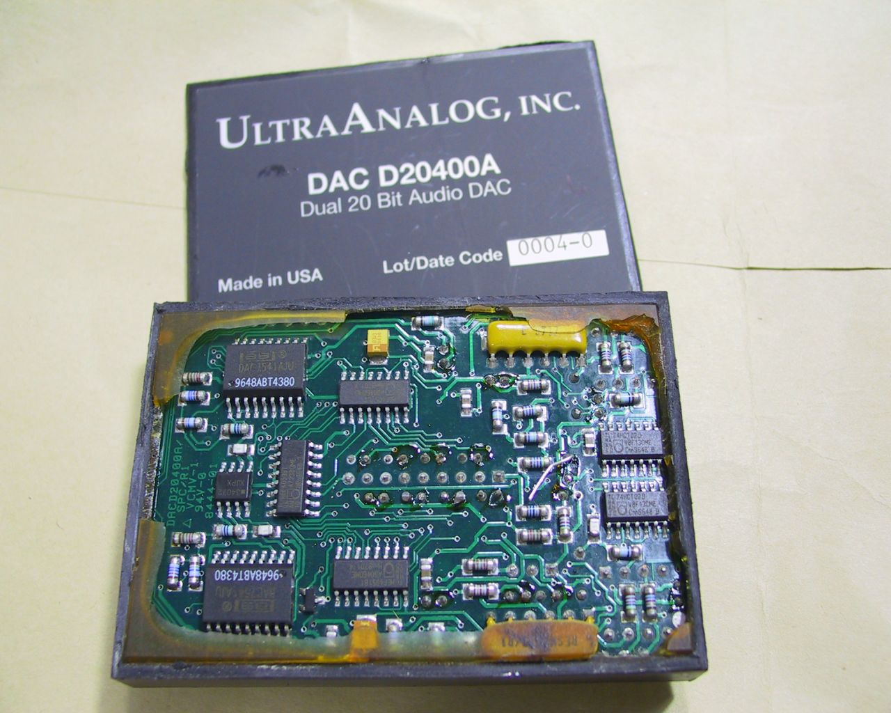

Господа, есть ли среди вас кто ремонтировал сборку ultraanalog d20400?

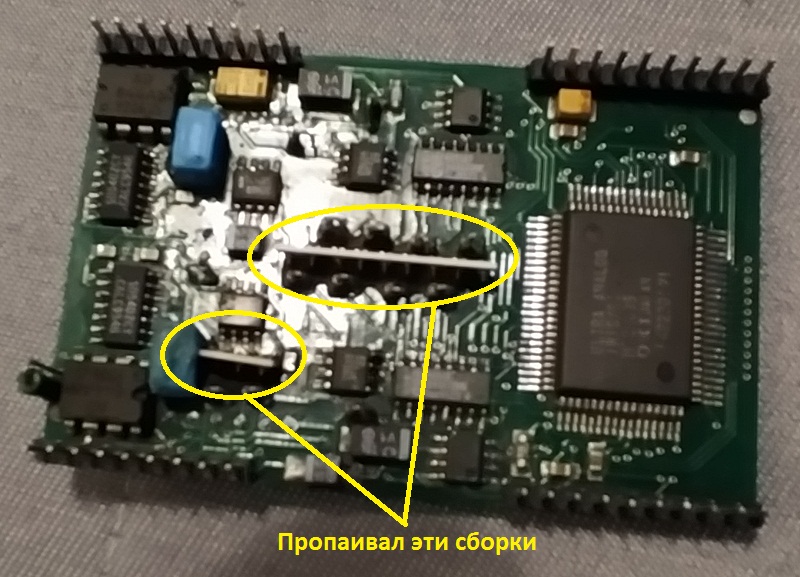

Я пытался, пропаял (прогрел) все выводы, так-же срезав верхнюю крышку пропаял места пайки, шуршание осталось, видимо под платой в дорожках и местах пайки микротрещины, а там все залито камаундом, я не очищал . Некоторым помогала обычная пропайка контактов.
Апогей на ультрааналоге ремонтировал Billy_Bones, попробуй с ним пообщаться.
А компаунд жесткий или мягкий? Нет ли фото?
Жесткий, чем-то растворяют. Лицевая сторона платы микросборки:
Обратная сторона платы:

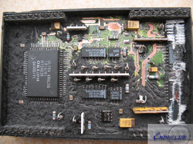

Вобщем-то исчерпывающе. Снимать заливку и тщательно пропаивать. Как ее снимать на этом форуме вы вряд ли узнаете, т.к. он про другое.

Это надо просто на форумах по радиолюбительству спрашивать, на около аудио DIY форумах народ как правило не делится такими советами, считая такие “технологии секретными”, деньги жеж :grin:
Дело даже не в этом, компаундов довольно много и к каждому свой подход…
Есть мягкие, силиконовые, а есть всякие эпоксидные композиции… одни можно нагреть феном градусов до 140-160 и они становятся как пластилин и довольно легко снимаются, а встречаются такие, что не разрушаются ни растворителями ни нагревом, вернее их надо нагреть выше температуры плавления припоя… вот с ними самая опа… так как это почти 100% шанс повредить и детали и плату.
Как то попадался такой модуль от одного аппарата (не ЦАП) так там, что бы снять компаунд пришлось просить в химлаборатории растворить компаунд в муравьиной кислоте… в итоге получилось, но процесс занял двое суток…
Поэтому единого рецепта нет, и если не ковырял подобное, то по фото не определишь, что с ним делать.
Надо же было заливать этим компаундом :grimacing:

Ещё не факт что сама сборка, может и модуль аес 21 мозг делать, там та же проблема. Методом перебора, определю, что именно мозг делает, потом буду думать. Крышку то срезать проблем нет, компаунд боюсь снимать.
Я ещё правда думал, может нагреть сборку до 260ти градусов) может там припой сам и пропаяется)
