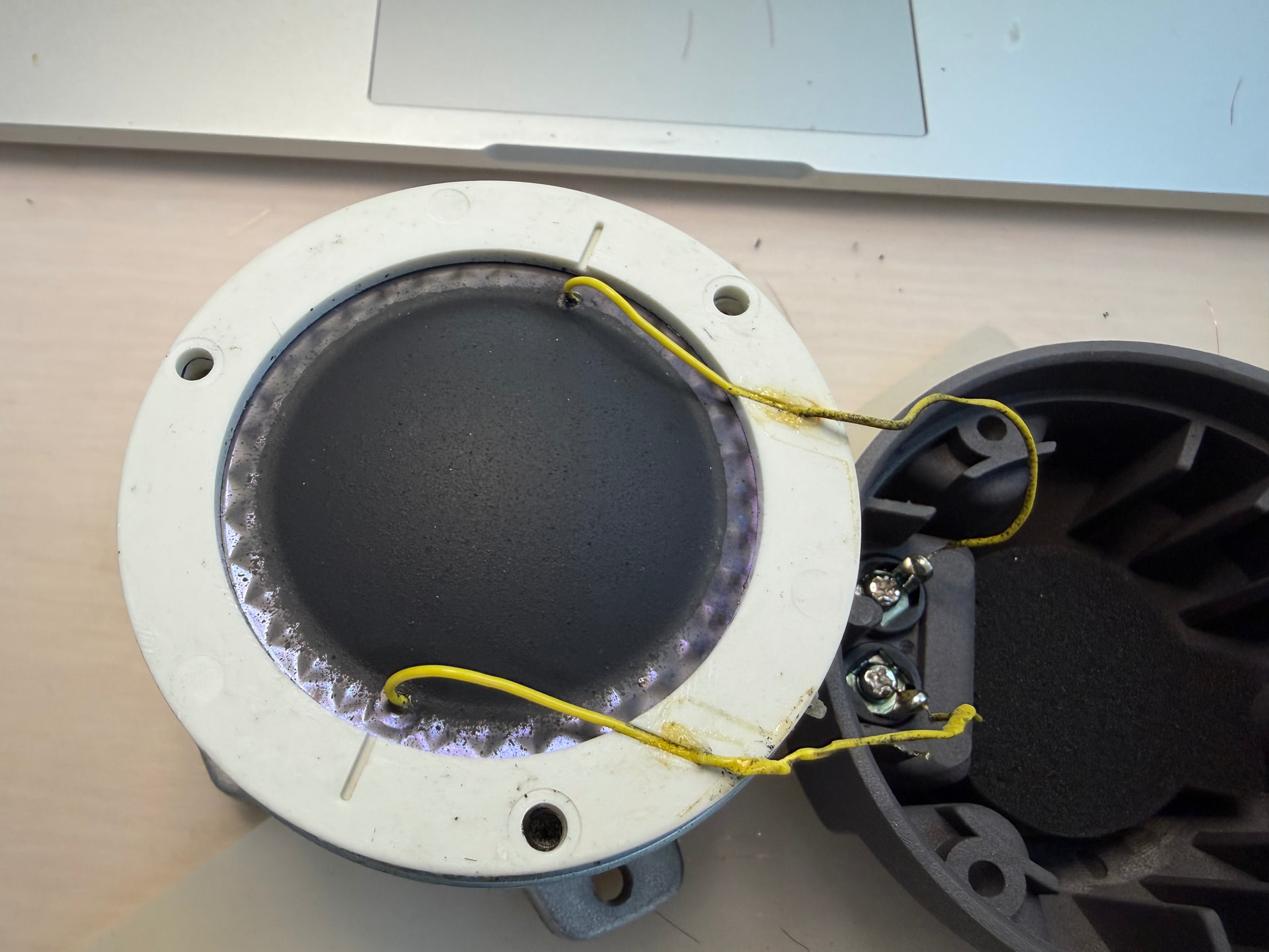

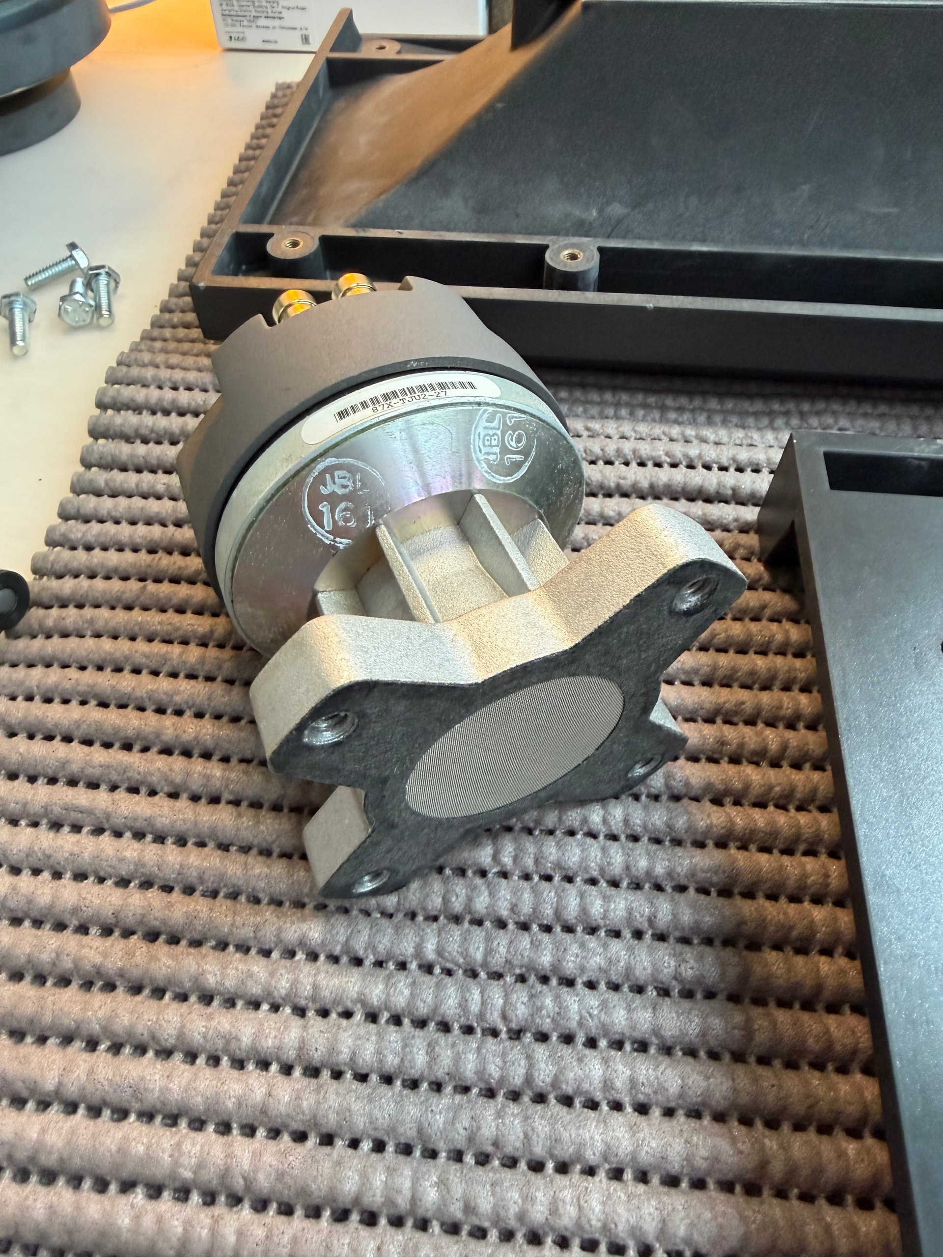

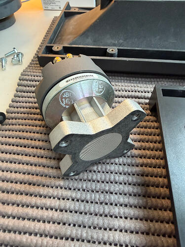

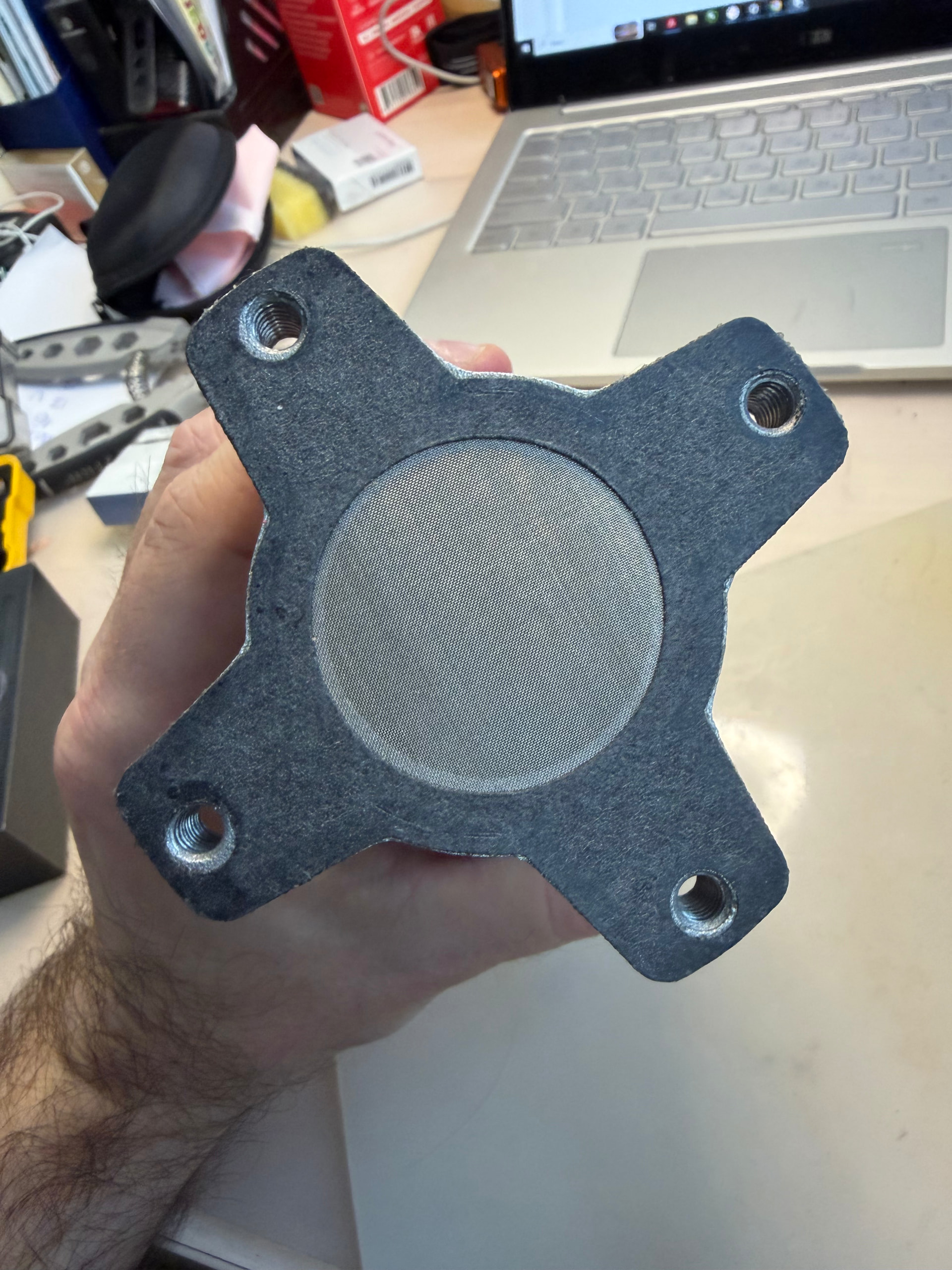

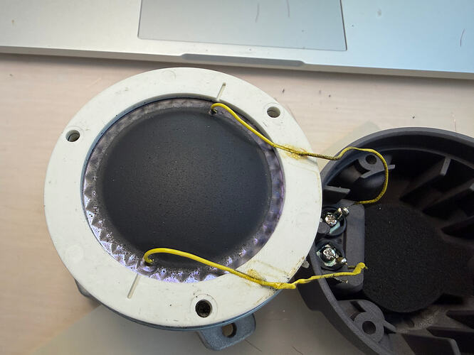

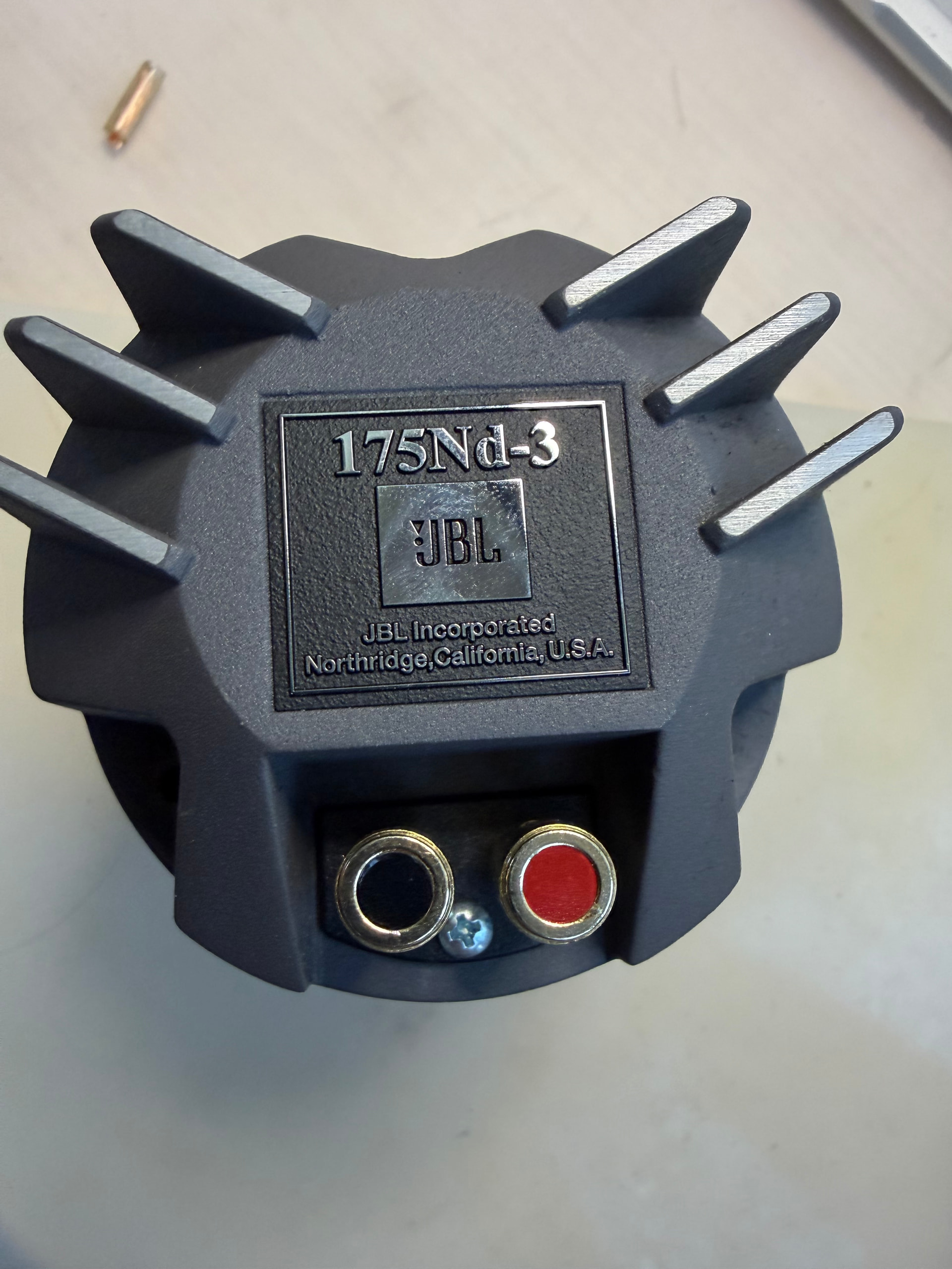

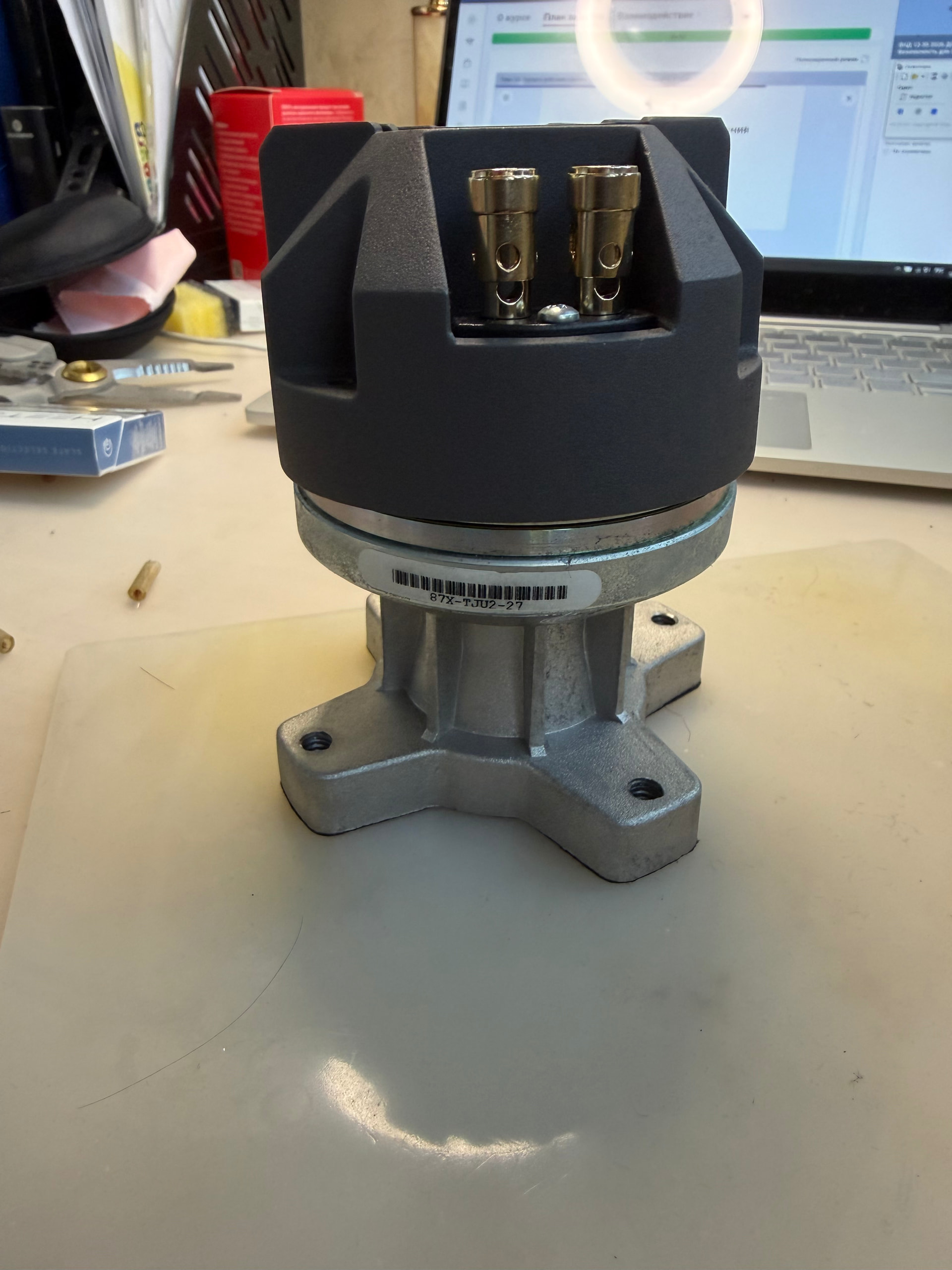

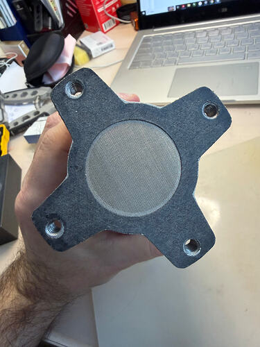

Короче, новая вводная. Путем различных тестов и переставления кроссоверов и динамиков выяснилось что проблема (как я понимаю) в высокочастотном динамике 175Nd-3
В сравнении с другим динамиком он играет тише на 20-10 db, в зависимости от частоты. На музыке тоже слышно.
Я его снял, разобрал, но причину пока не нашел, все на месте, без повреждений, сопротивление динамика тоже в допуске.
