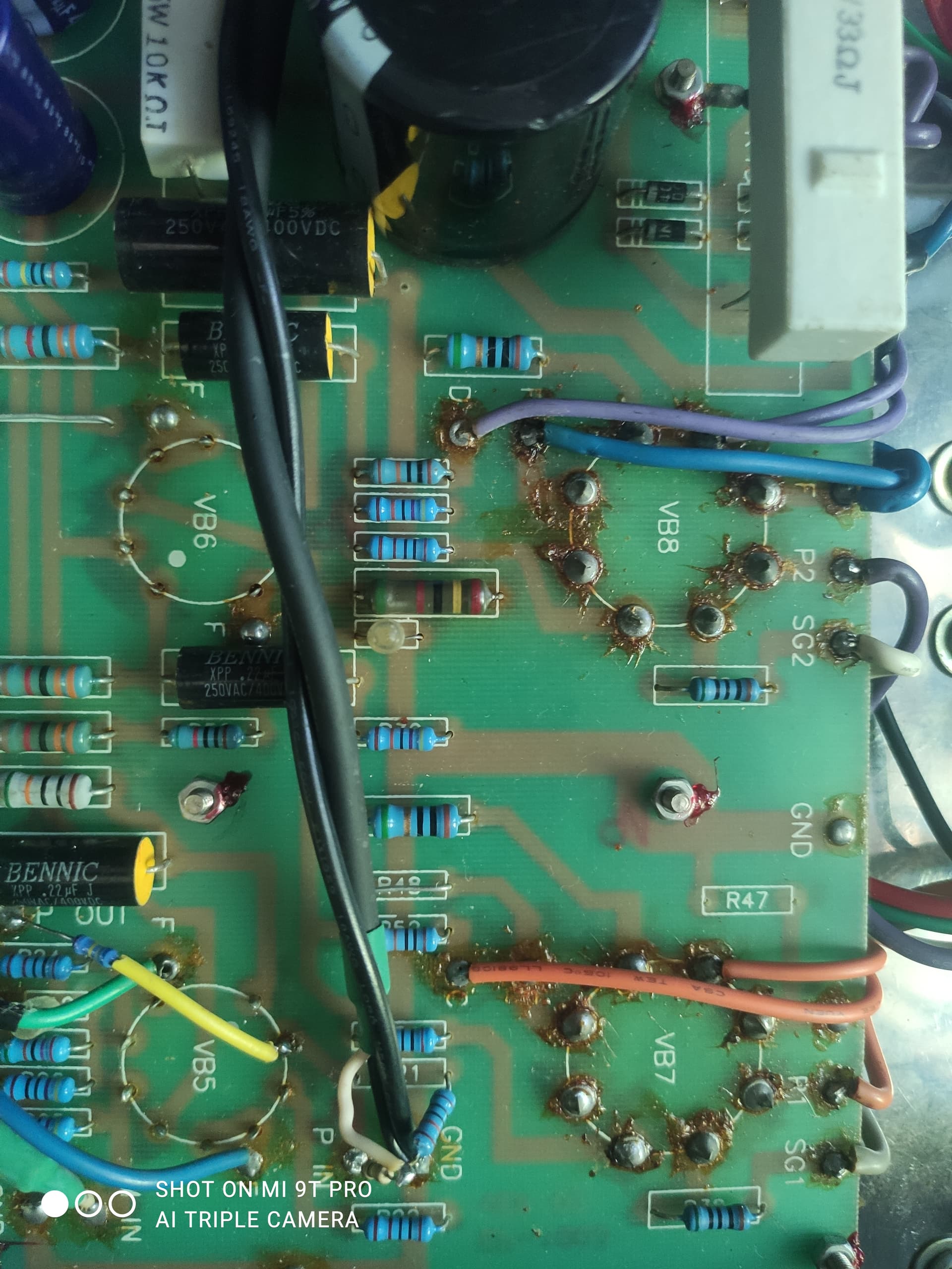

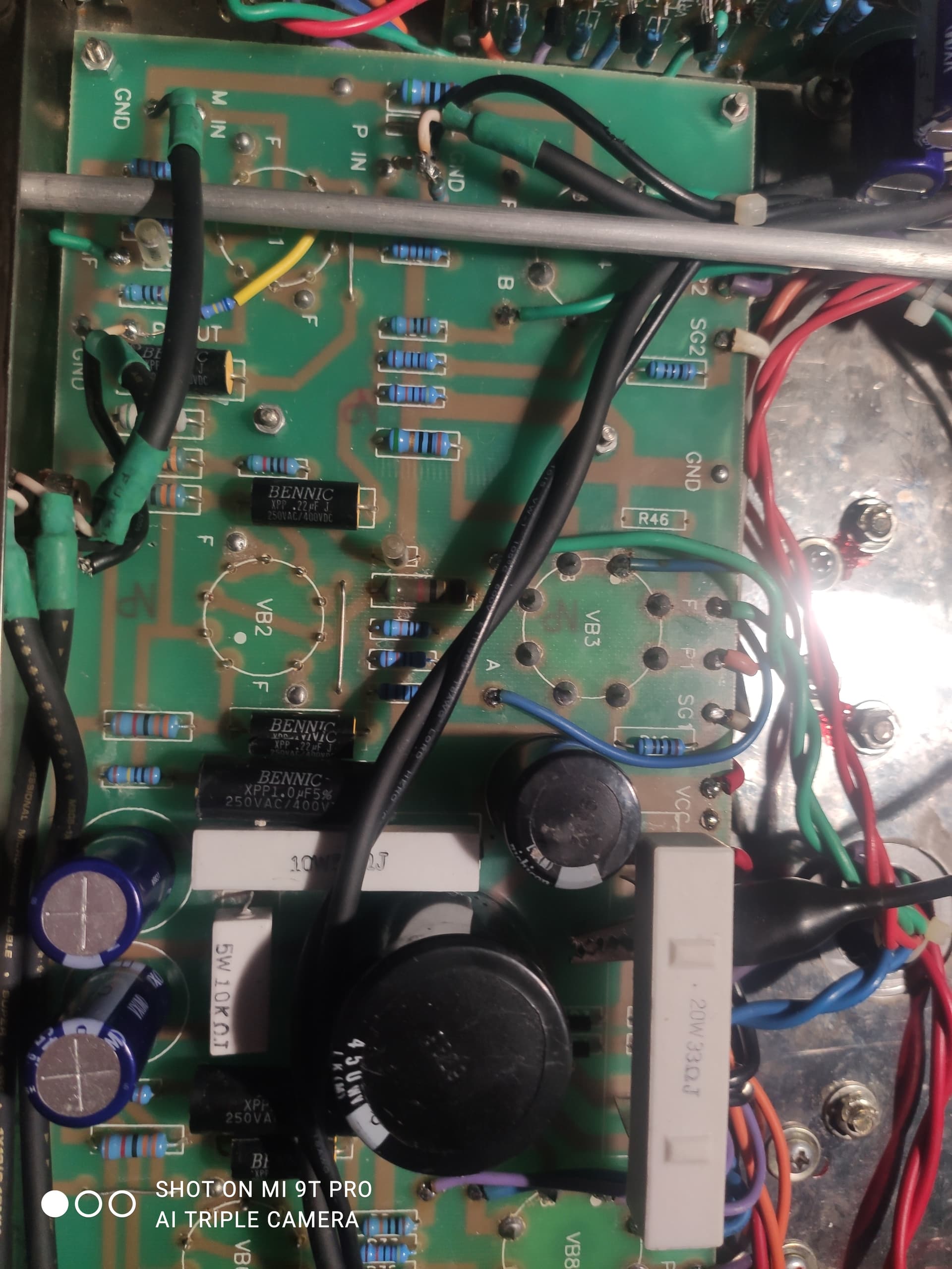

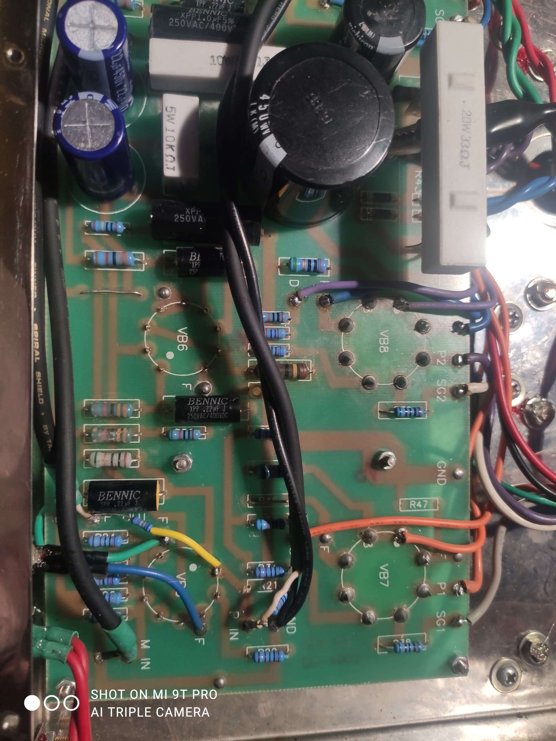

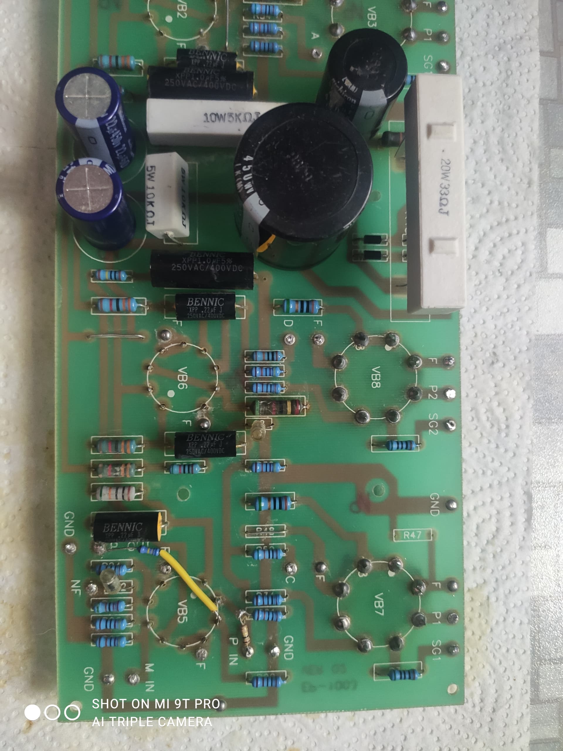

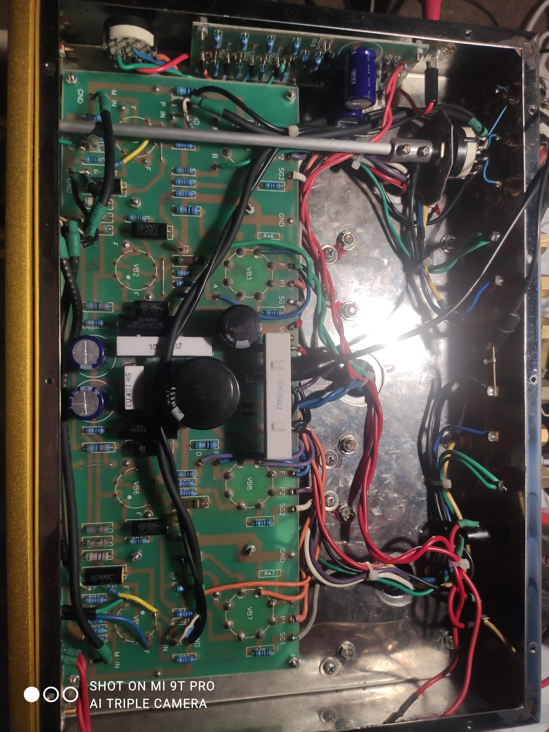

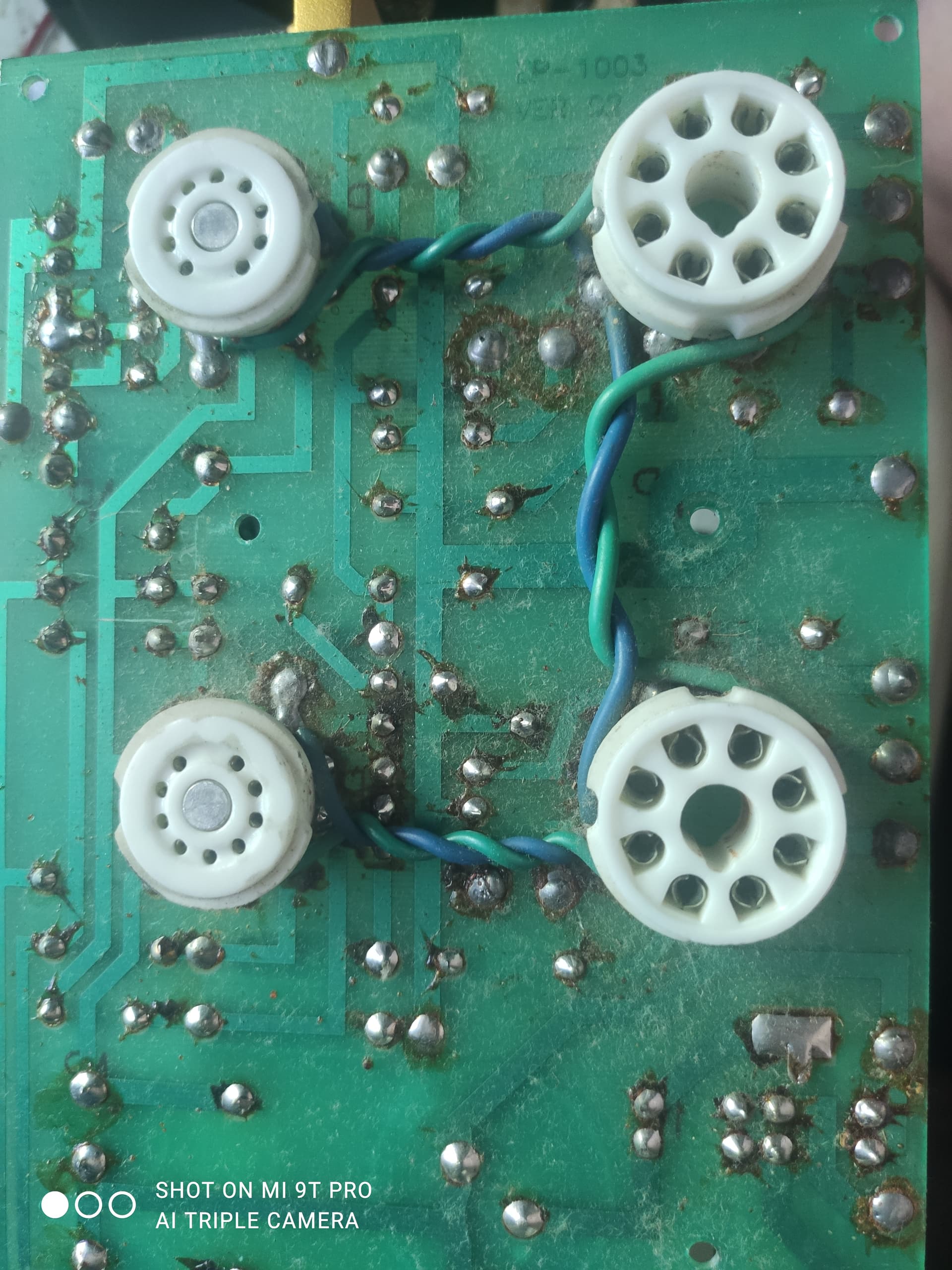

За время долгого отсутствия в столице, ко мне выстроилась довольно длинная очередь из тех кому что-то надо отремонтировать. Вот первый из них.
Японский ламповый усилитель Antique Sound Lab AQ-1003
С довольно частыми проблемами: треск, сильный фон, периодические щелчки у акустике. Покупался этот аппарат совсем недавно в известном многим питерском магазине. Вот его страничка на Авито
https://www.avito.ru/user/c3f67497e49556c5efaa326b229d50c5/profile?src=sharing

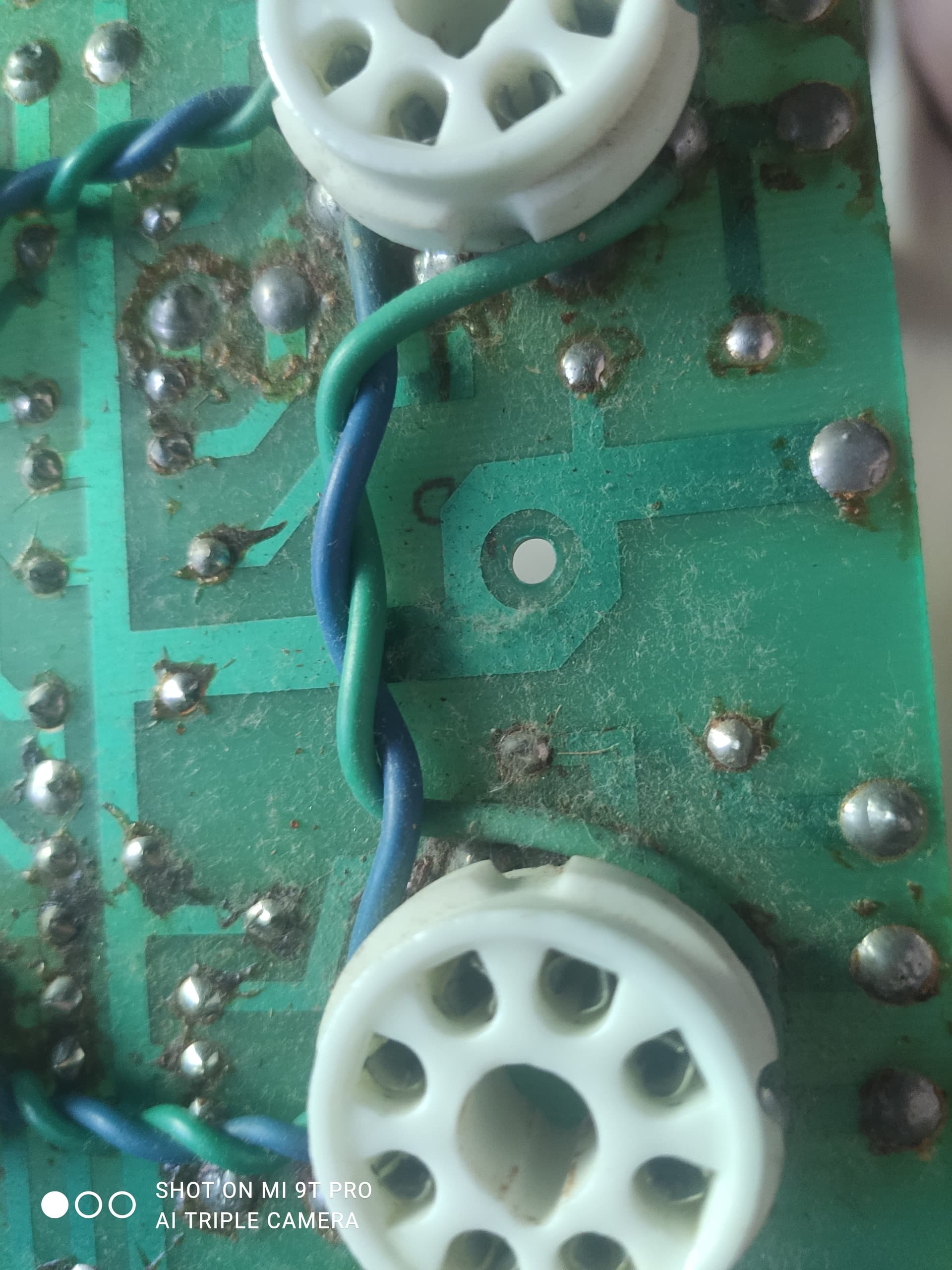

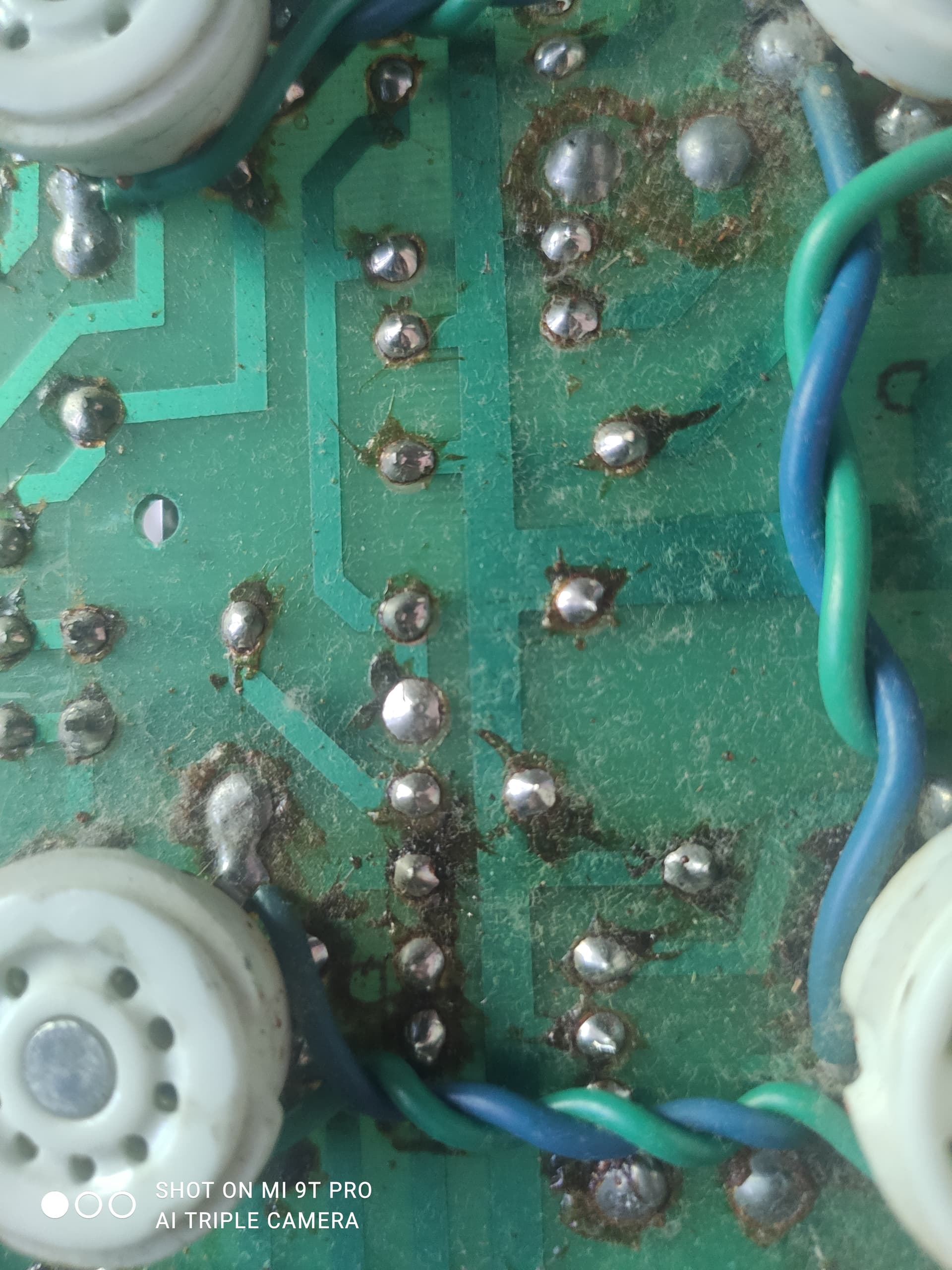

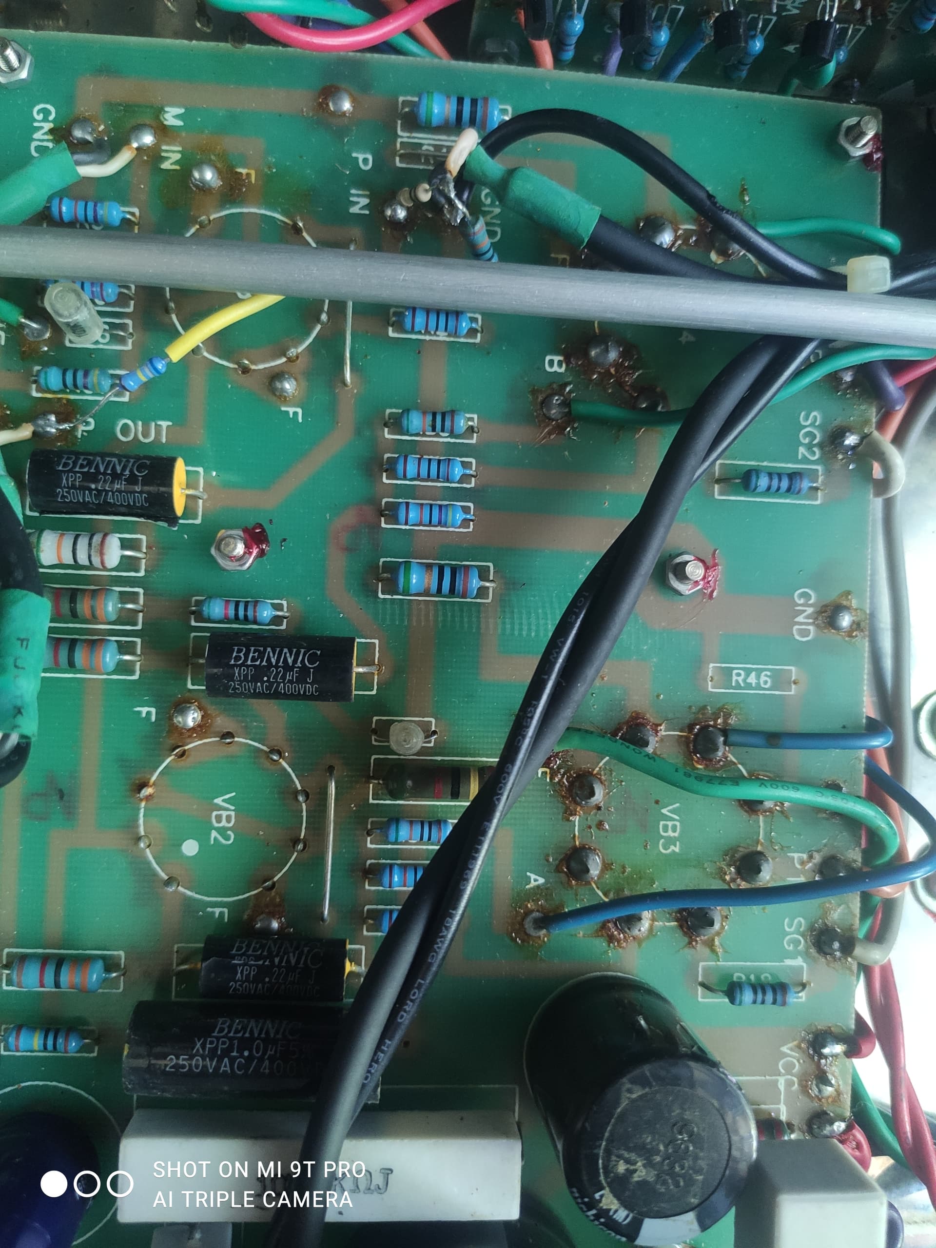

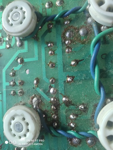

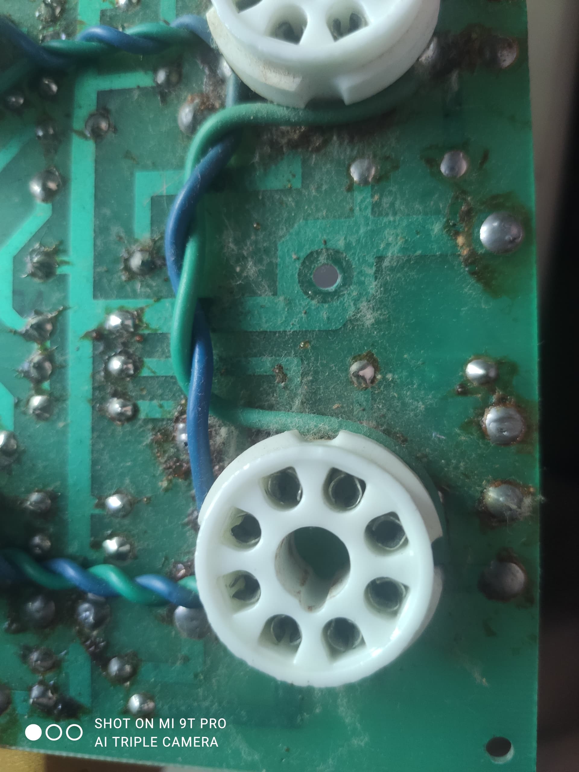

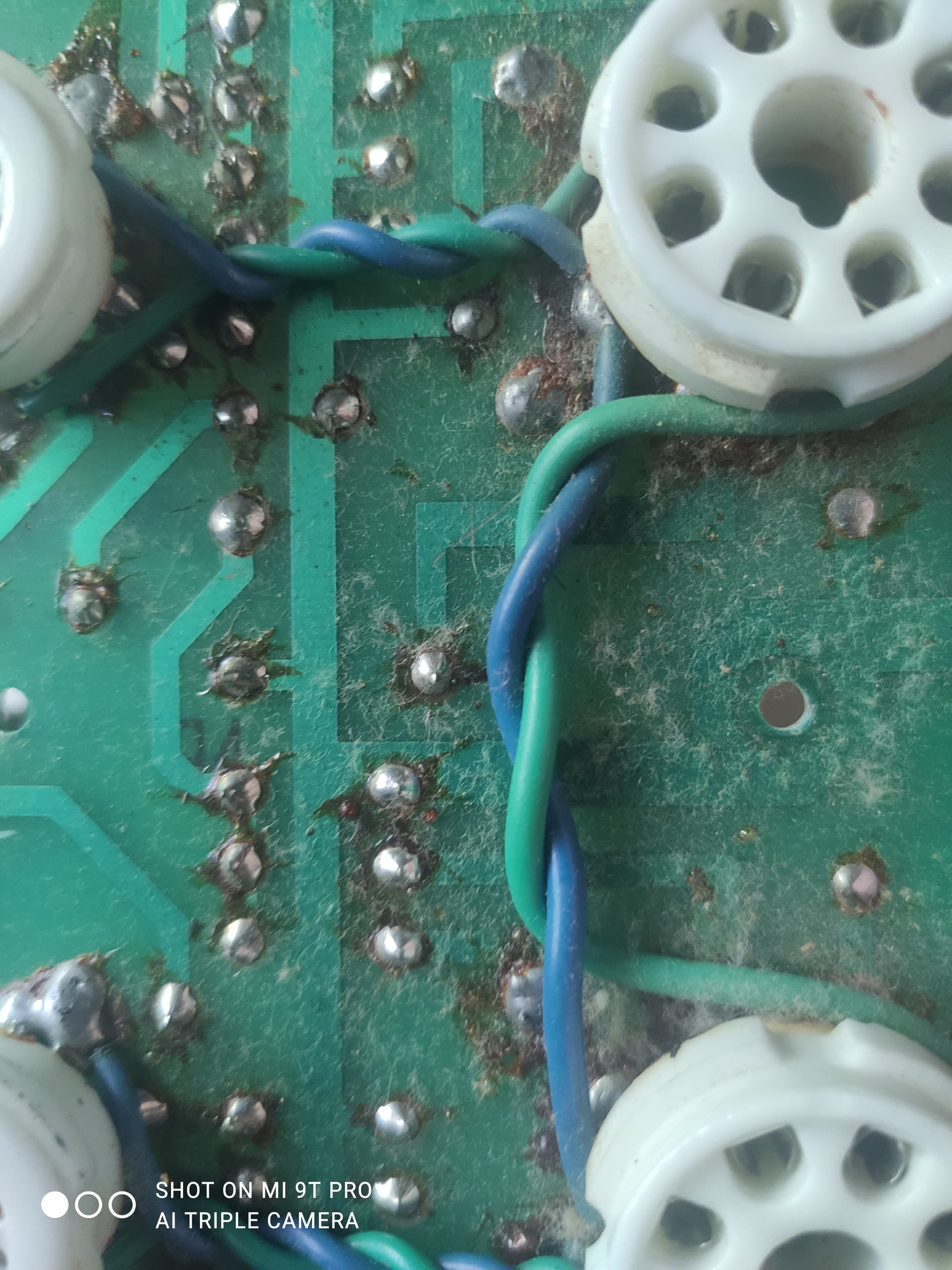

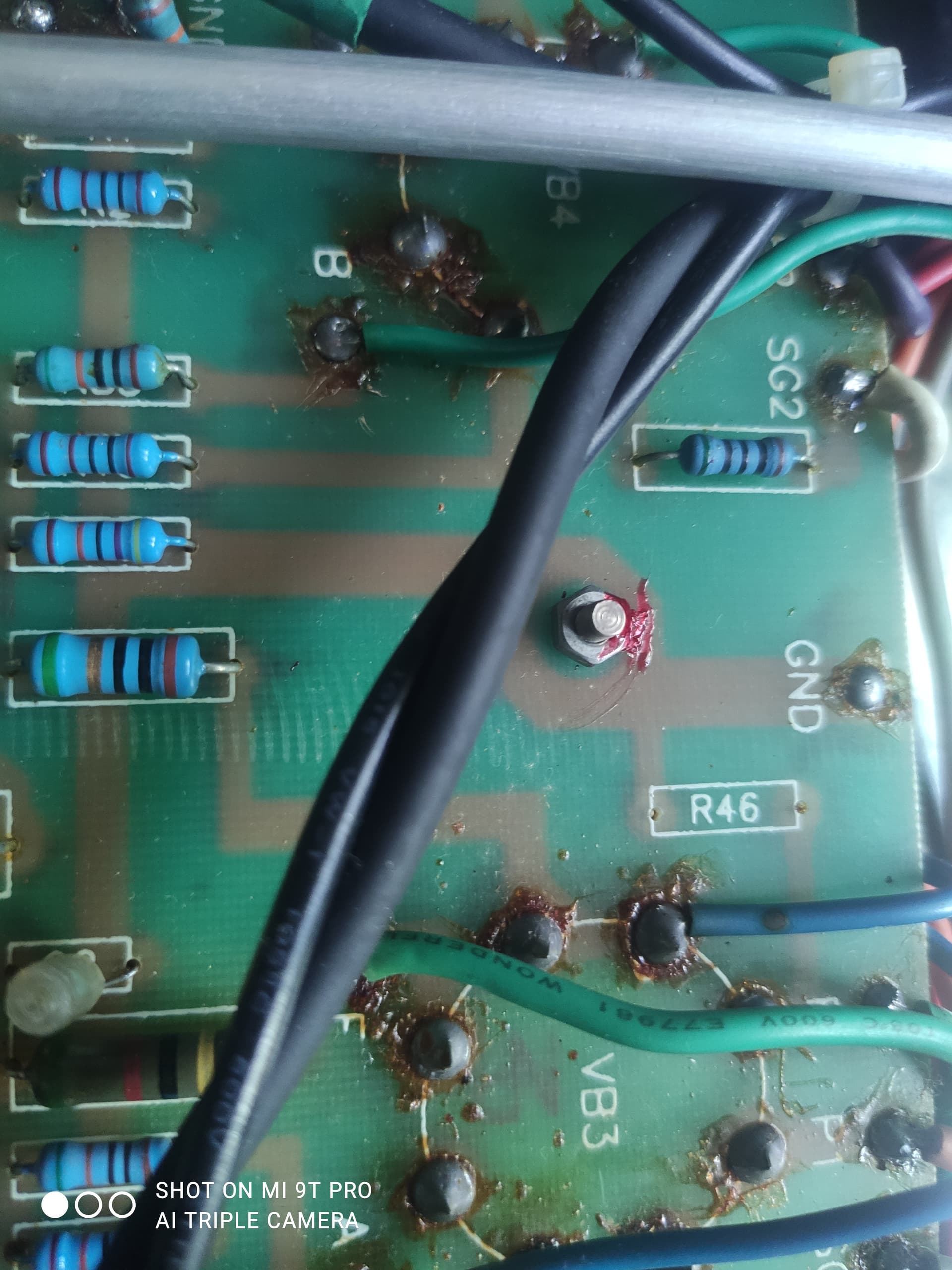

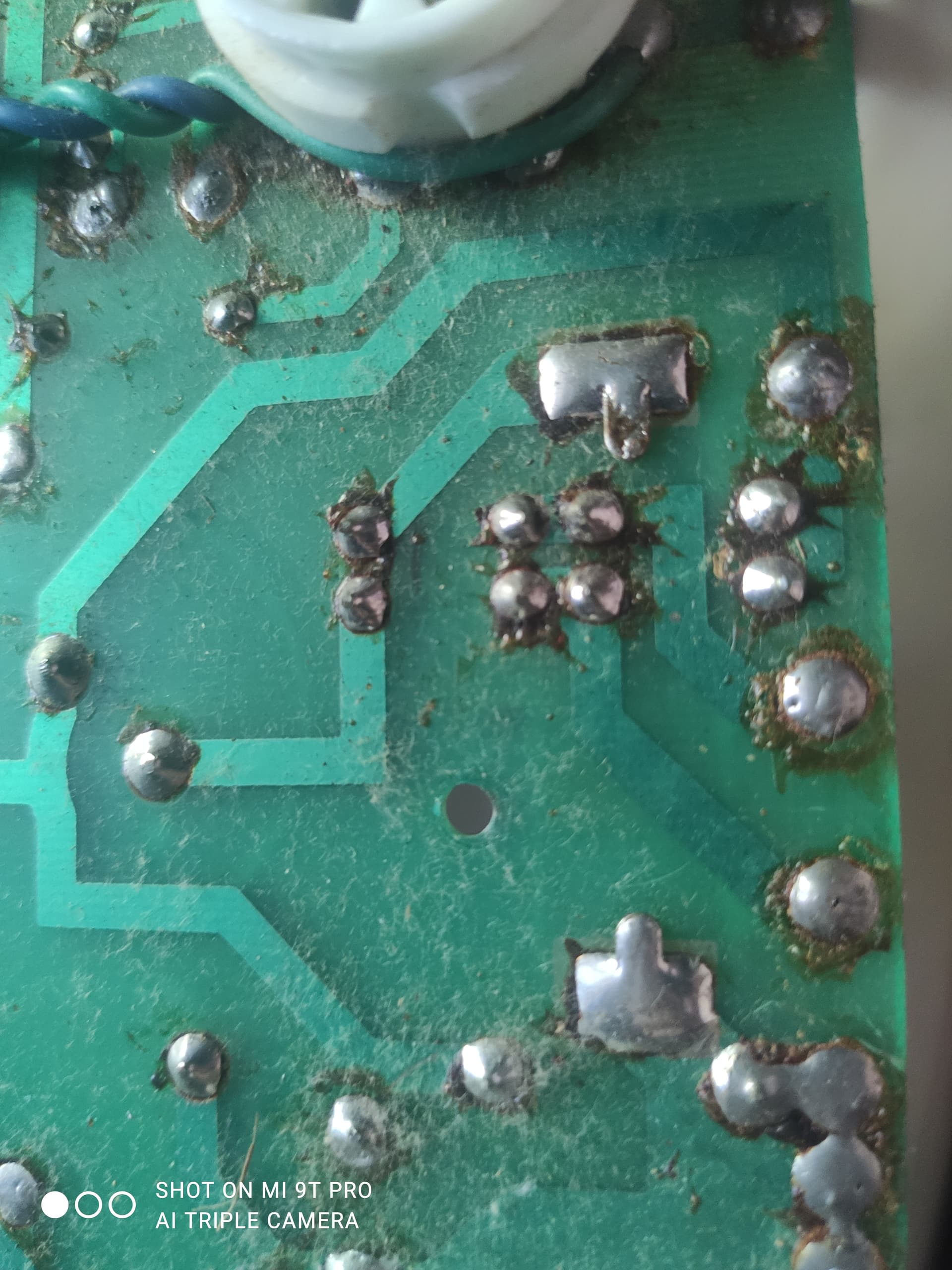

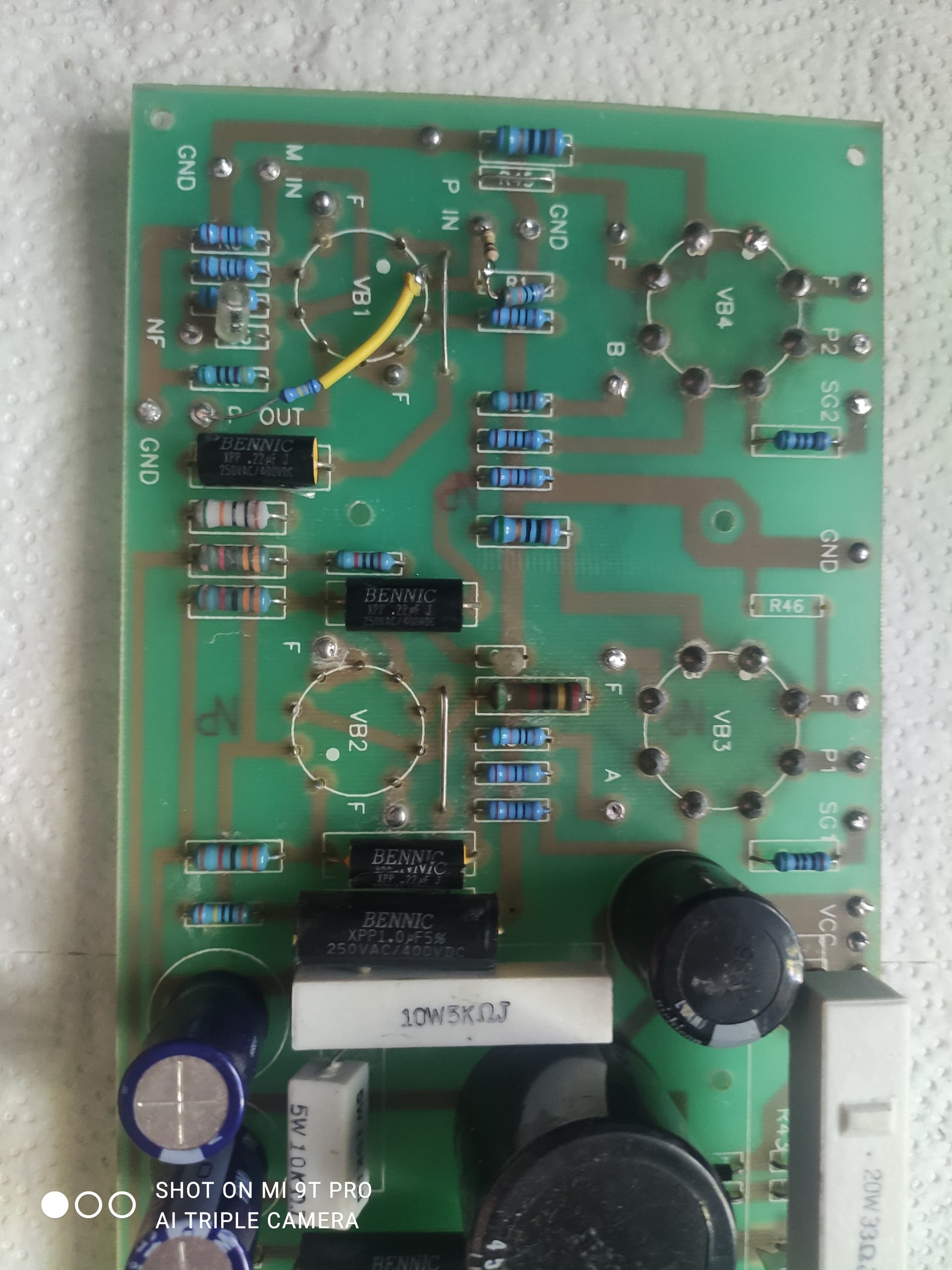

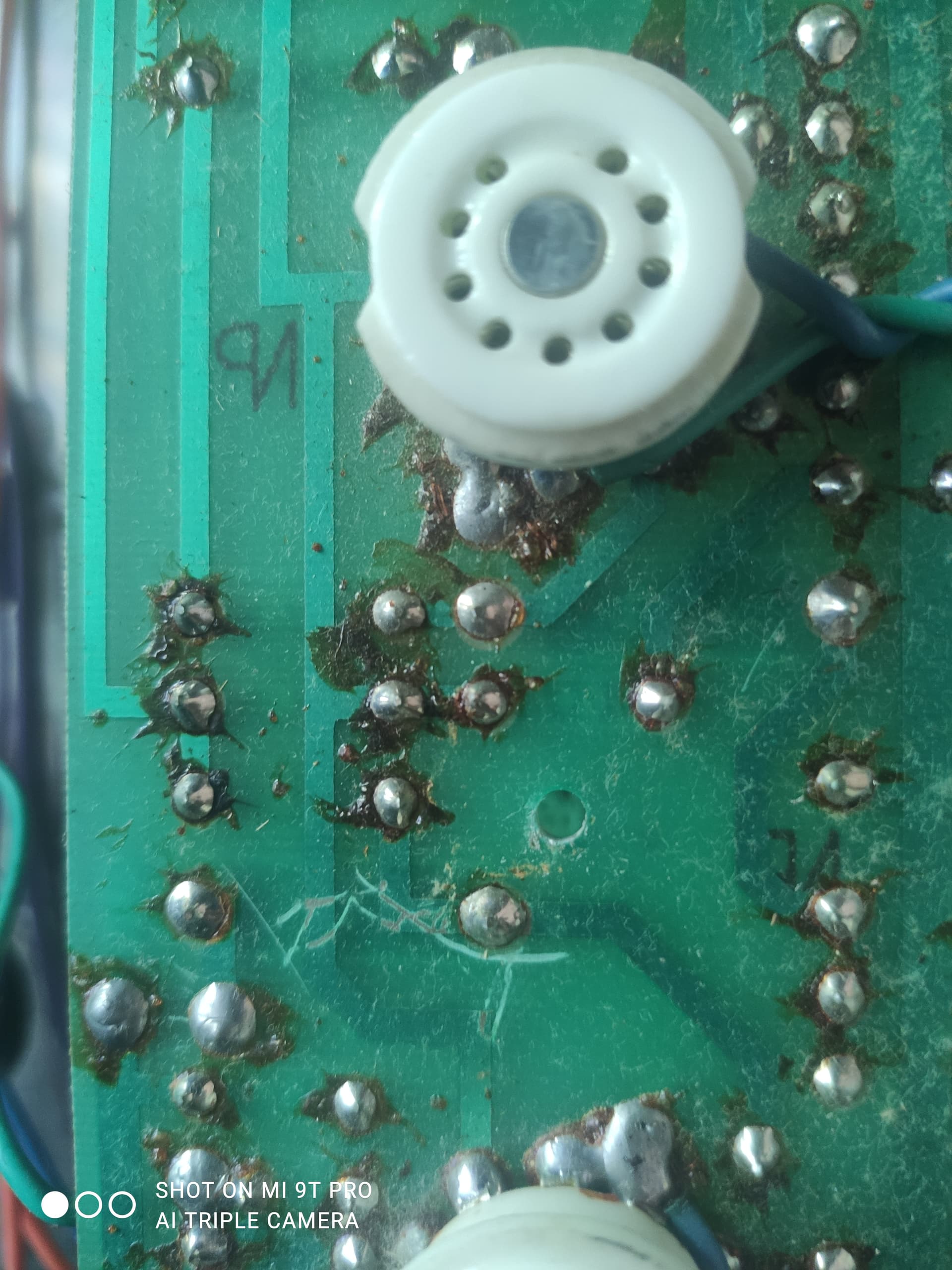

Первое вскрытие показало, что усилитель прошел предпродажный ремонт. В нем менялись ламповые панельки выходных ламп. Это довольно частая проблема японских ламповых усилителей, панельки там довольно паршивого качества. Но поменяли их конечно крайне не аккуратно запачкав все канифолью, которая как многим известно, очень хорошо пропускает высокое напряжение.

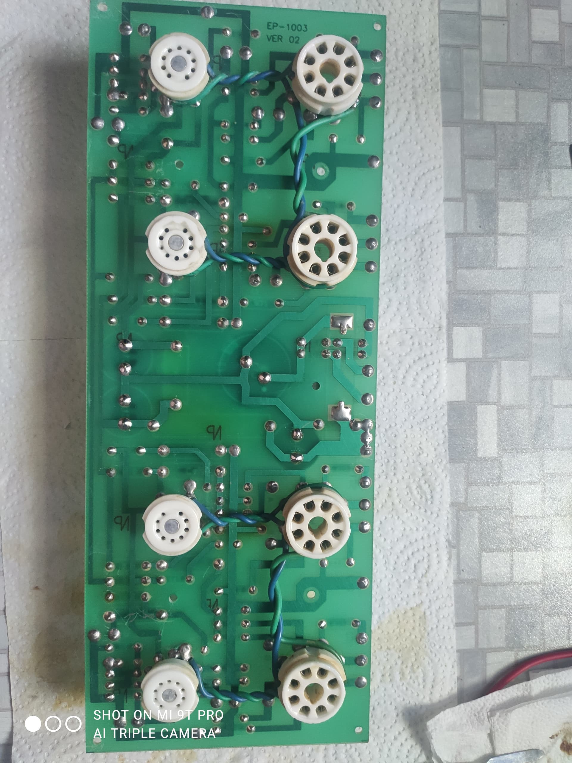

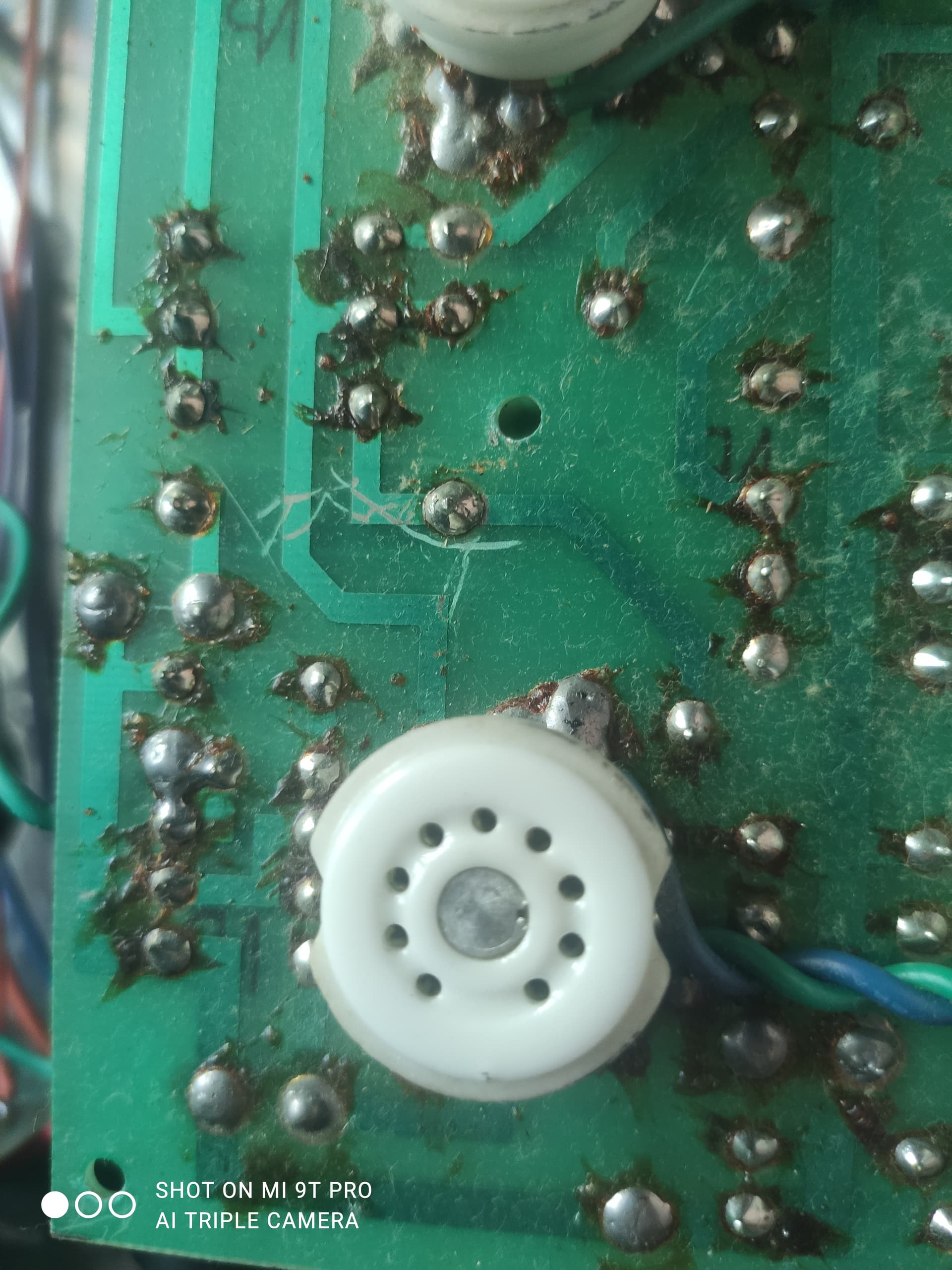

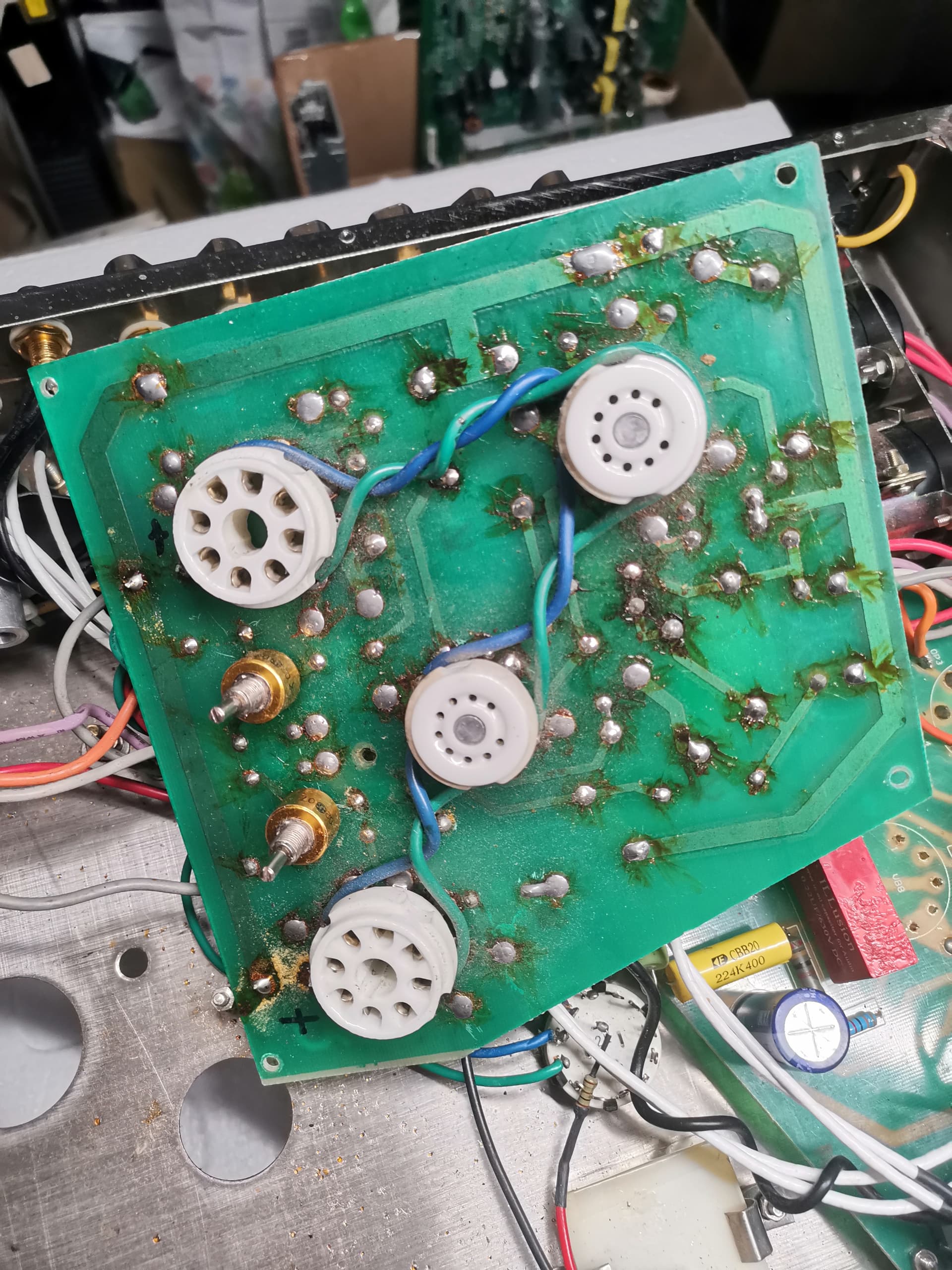

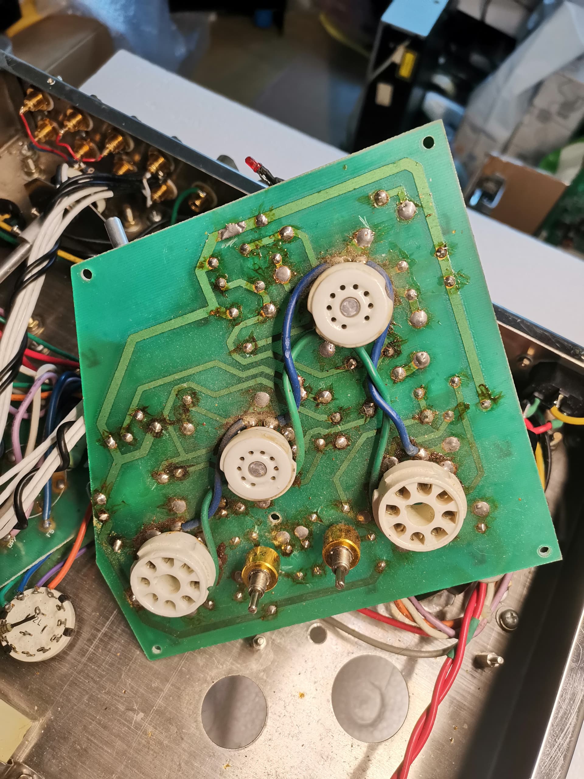

Ужас конечно, но его можно исправить без полной разборки усилителя. Но всё-таки я решил разобрать усилитель чтобы было удобнее работать с платой. Каково же было мое удивление, когда с обратной стороны обнаружилось вот это:

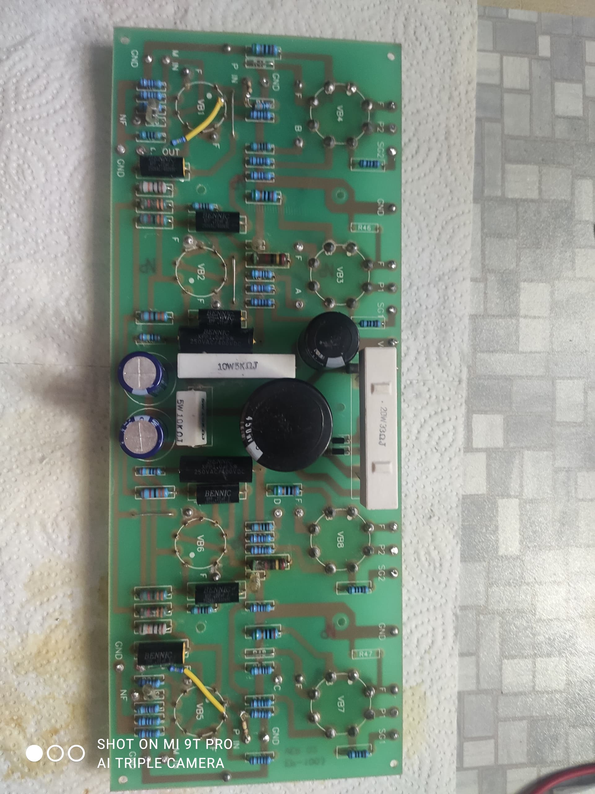

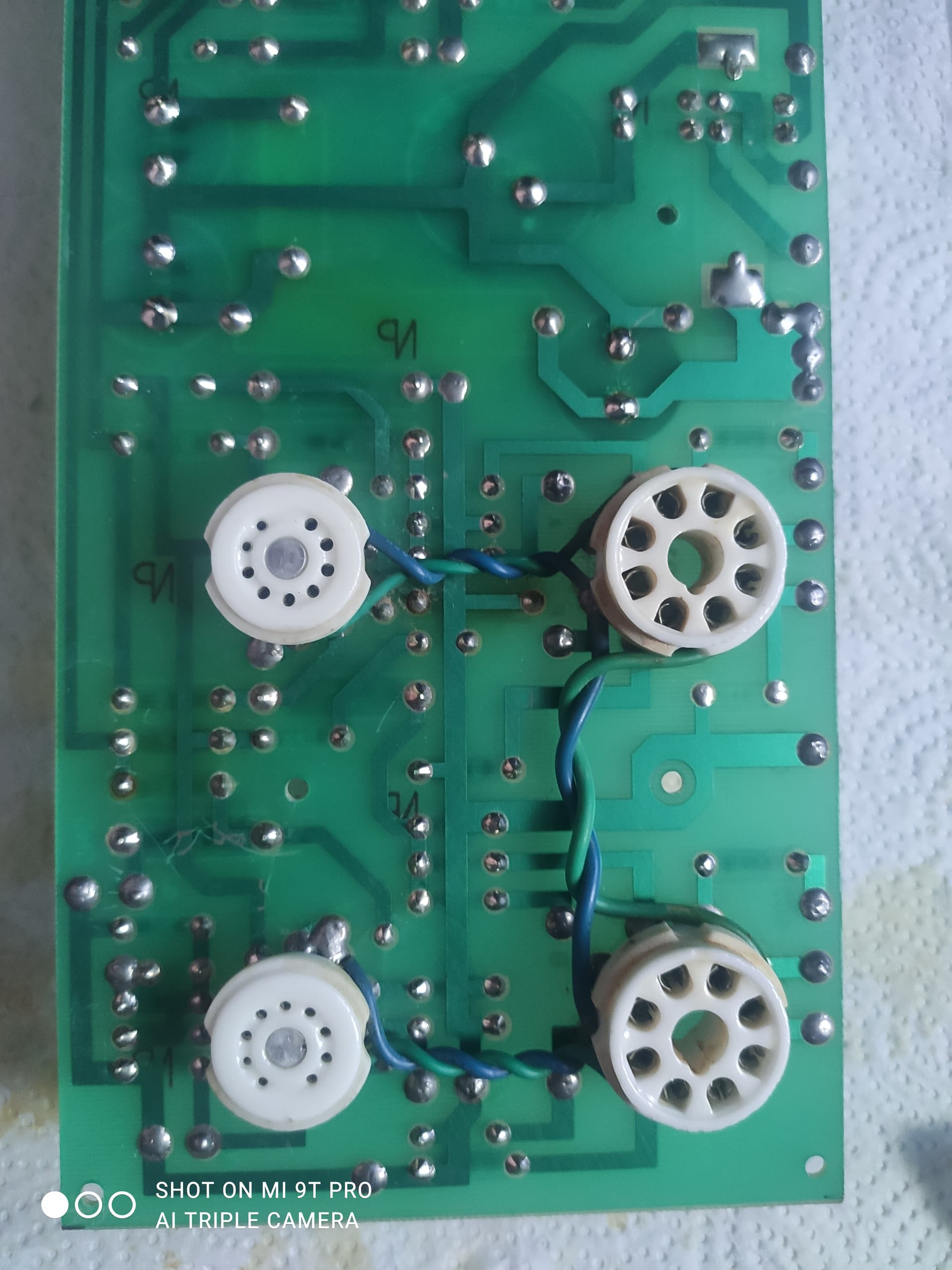

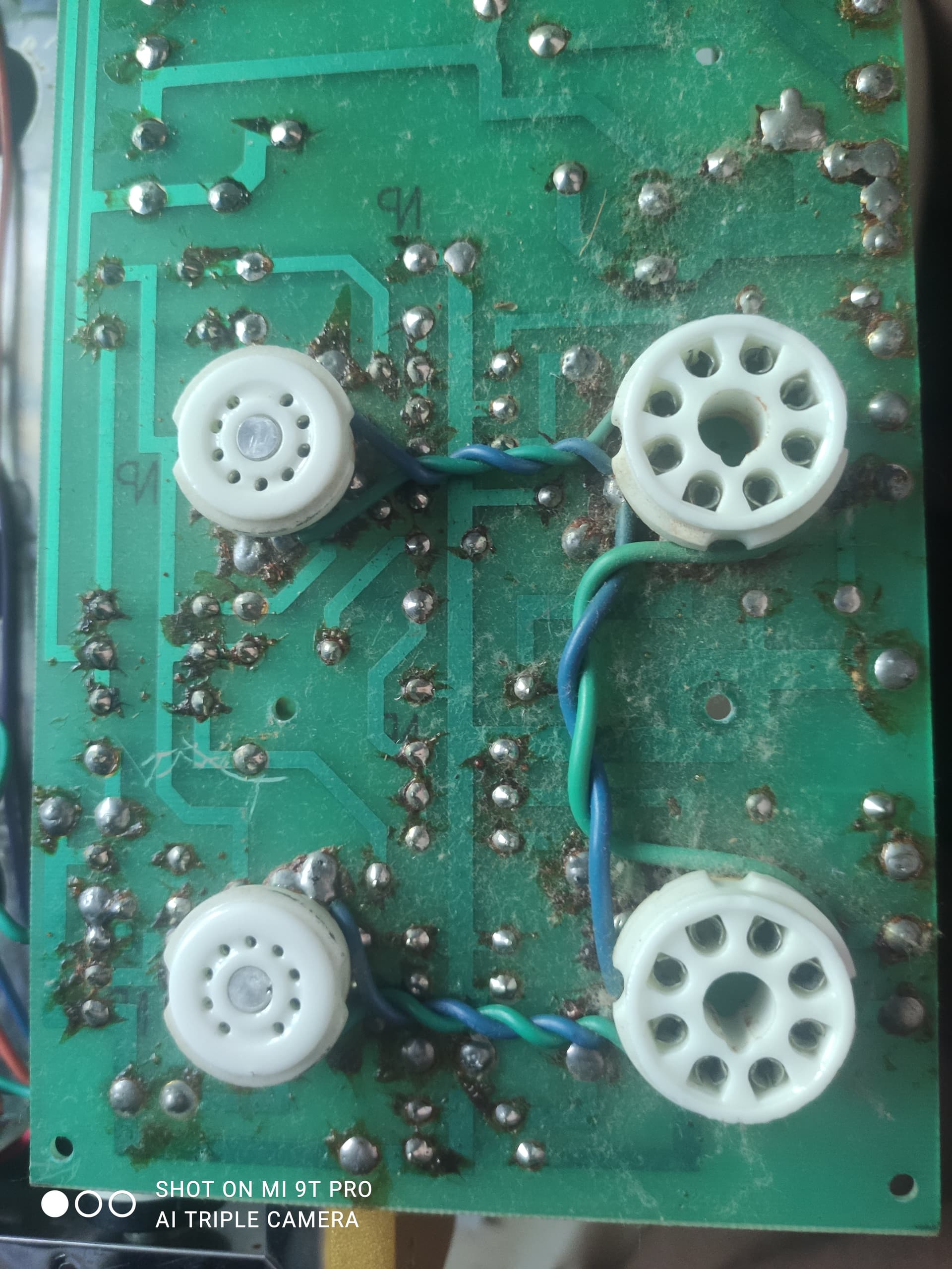

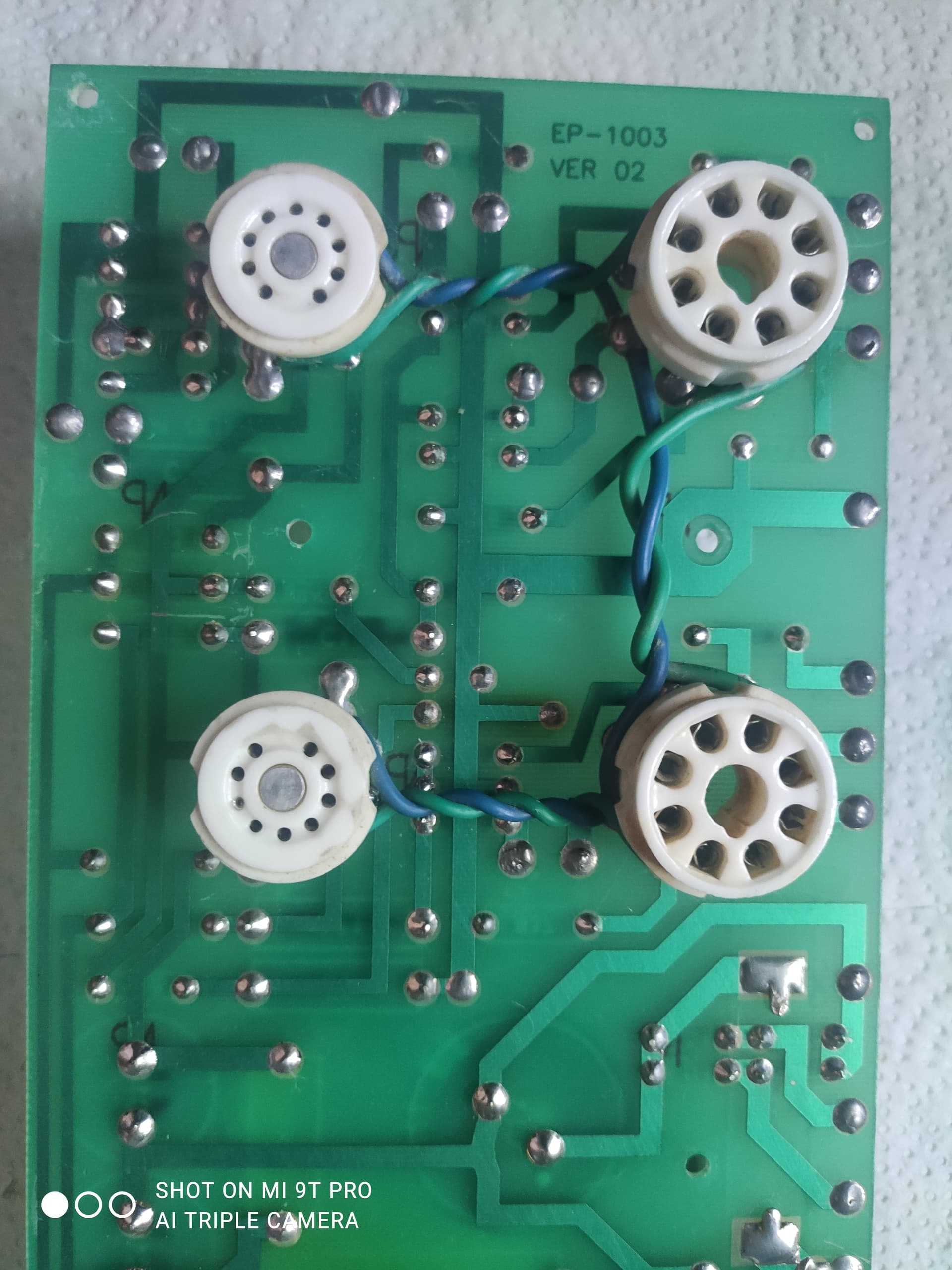

Фотографии сами за себя говорят и описывать словами увиденный ужас думаю нет необходимости. Я сильно сомневаюсь что японцы собиравшие данный аппарат могли так ужасно спаять, оставив огромное количество грязи. Видимо это сделали или специалисты сервисного центра Питерского магазина, или кто-то ещё до них. Наверное была цель обновить места пайки всех компонентов, может по какой-то причине решили разобрать и собрать, не понятно. Аппарату то уже 30 лет и что с ним было до того как он попал к нынешнему владельцу, не известно. Ну что есть, то есть, надо было с этим что-то делать. Необходимо было грязную плату превратить в чистую и потом ее установить обратно в корпус и аккуратно, без грязи, припаять все провода обратно. Вот результат проделанной работы:
После возврата печатной платы в девственно чистое состояние осталось проверить все электролиты. Они оказались в очень хорошем состоянии, скорее всего питерские специалисты всё-таки с ним поработали. Ну и настроить токи покоя выходных ламп. Естественно после проведенных мероприятий трески, прострелы и фон в колонках прекратились. Завтра отдам аппарат владельцу.

Похоже рукосуи с лти-120.
Пипец какие суи. Ума не приложу для чего надо было пропаивать все контакты. Даже страшно представить что с ним было до ремонта
Дык это получается “вторая” жизнь для уся.
А если бы сюда добавить Следящая система для фиксированного смещения ламповых усилителей
то наверняка это была бы “третья”.
Но это уже другая история.
Это ты прав конечно, но не в коня корм получится. Усилитель очень начального уровня. Владелец уже просит ему собрать какой нибудь классом повыше.
Судя по нетронотому лаку на гайках крпежа платы и равномерному слою пыли в т.ч. на точках пайки не было там не каких рукосуев… довольно много устройств имеют такую “грязную” пайку…
За то, что привели в порядок - респект :+1::+1::+1:
У меня в марте была немного другая модель Antique Sound Lab… Но чувствуется рука того же “мастера”… :rofl::rofl::rofl:
Не хотел комментировать, не интересно, но подумал так же. Спасибо.
Походу это такая заводская пайка у этих аппаратов.)
Этот лак нанести не составляет никаких проблем. Я иногда сам такой наношу. Но в вашей версии мне кажется есть доля истины.
