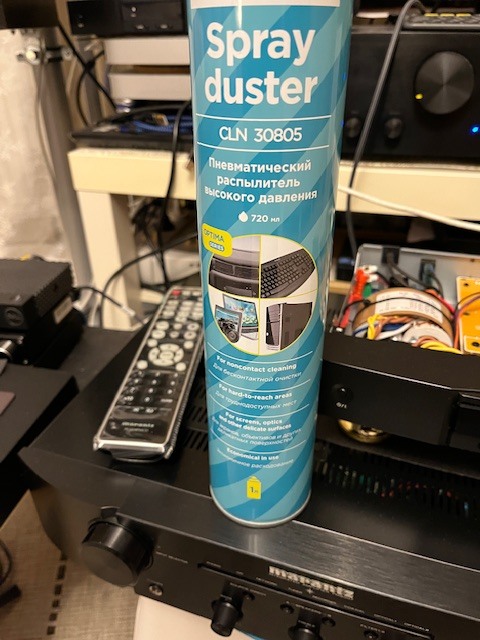

Друзья! Наконец то нашел в чем была проблема отсутствия звука в левом канале Marantz pm6007 при выключении режима «Direct». Почти весь день вчера убил на обследование плат, простукивание реле, продувал сжатым воздухом, ничего не указывало на источник неисправности и уже ближе к вечеру случайно нажал на ручку регулировки баланса и звук в левом канале на мгновение появился, тогда нажал еще раз на ручку регулировки с небольшим смещение вверх и влево, обе колонки заиграли. Пока держишь ручку баланса, работают обе колонки, другой рукой регулируются высокие и низкие частоты, даже можно баланс регулировать. В общем с большой долей вероятности потенциометр регулировки баланса под замену. Большое всем спасибо за поддержку и дельные советы!
или пайка лопнула, особенно если бессвинцовый припой этот конченый, тогда лучше пропаять все слабые места нормальным
Вполне возможно что и так. Окончательный результат будет когда удастся снять плату регулировки тембров и баланса, а она не очень удобно расположена, придется еще другие платы снимать. Пока займусь поиском потенциометра регулировки баланса
Я к тому, что это может и не нужно пока.
Может быть… На выходных попробую добраться до платы регулировок.

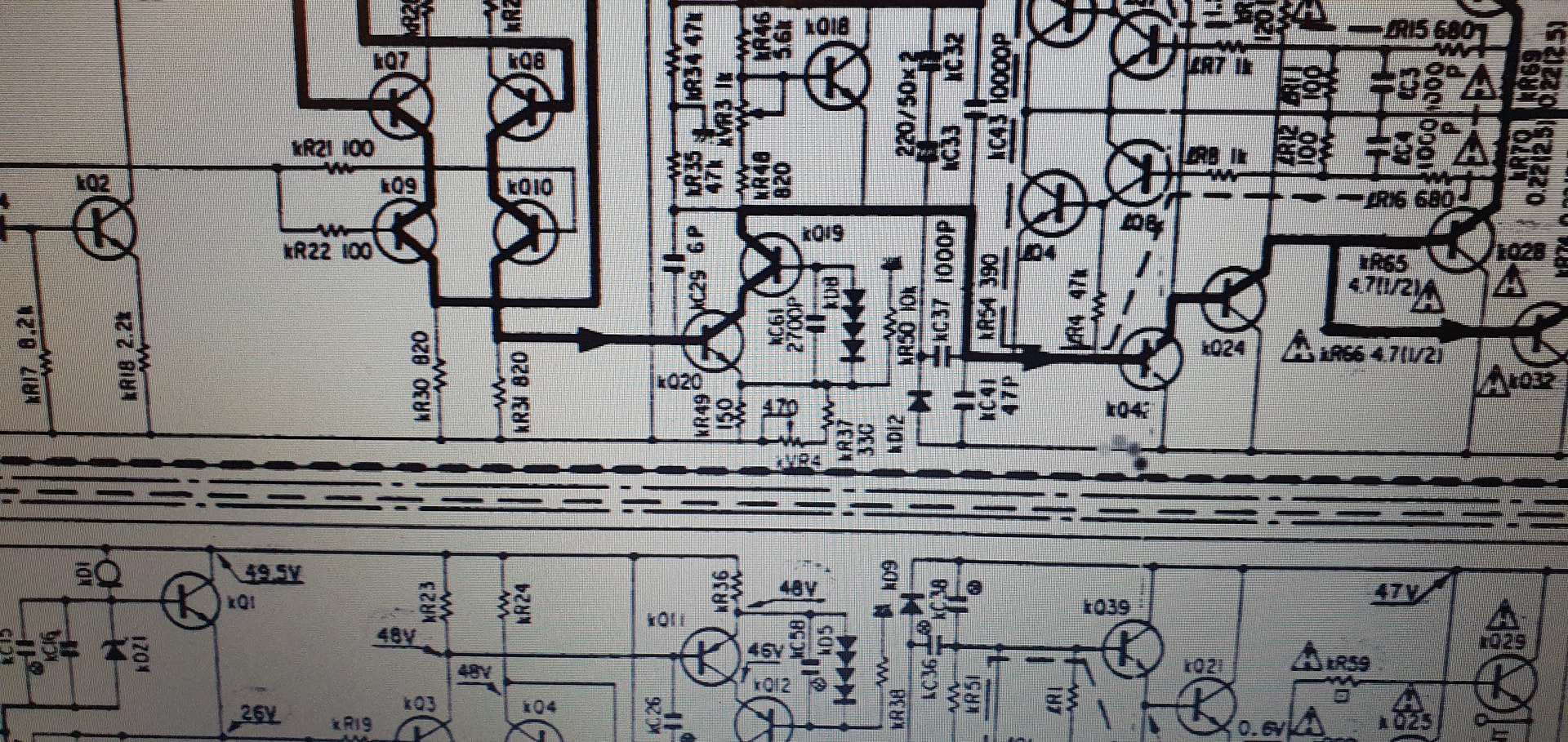

Что регулирует резистор VR4 и что измерять при настройке? С остальными понятно, а тут я затупил ))) См. В - 2301.
SANSUI+B-2301.pdf (2,3 МБ)
Спасибо за подсказку, уже пытался. Я их и покачивал и простукивал релюшки и продувал из баллончика
Что то не найду на схеме…
Баланс ноля увидел, ток покоя тоже.
В центре фото, 470 Ом
С ходу не скажу, надо подумать..
Проблема в том, зто защита не отпускает по постоянке (горит индикатор), регулировка VR1 не помогает, выставишь, а ноль уходит то в минус , то в плюс и постоянно гуляет.
На плате vr4 отмечен так же как и vr1 DC 0.
Токи покоя выставились нормально.
Усилитель мостовой, поэтому, относительно земли выставляете сначала положительное плече, затем отрицательное, а vr 104, скорее всего для точной настройки.
