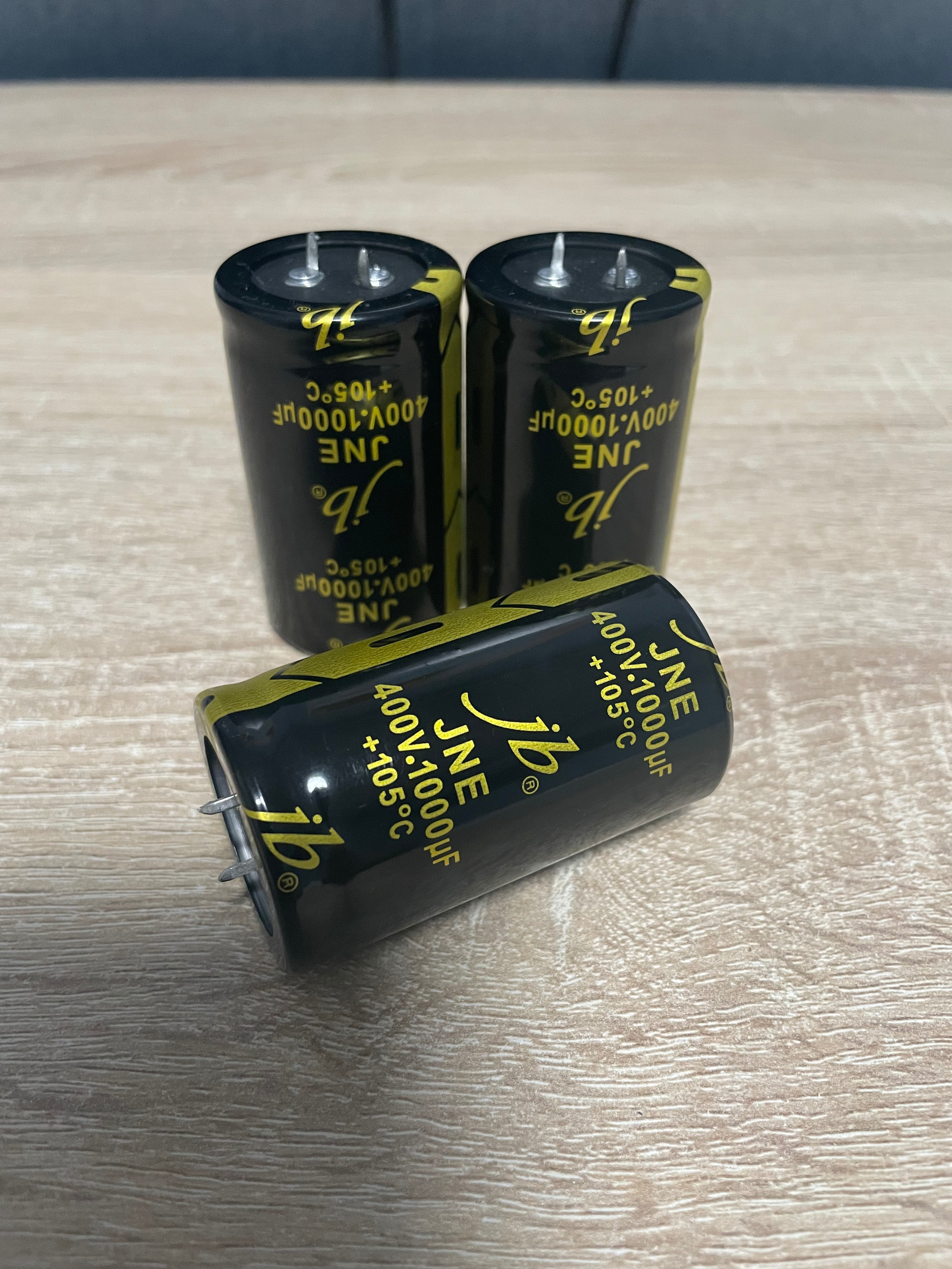

Смотрю JB поставили. Как они? Я их раньше тоже ставил, но отказался года 3 назад.
Да вроде неплохие конденсаторы. Сейчас в свободном доступе из высоковольтных конденсаторов по адекватным ценам есть только JB и Epcos. Их и покупаю. Все остальное надо искать и тратить время. Можно и мундорфы ставить, но на покупку уходит достаточно много времени и денег. Низковольтные использую Panasonic, Epcos и JB. Сейчас огромная проблема с покупкой 500 и более вольтовых электролитов. В России на стоках толком ничего нет, разве что мелкие номиналы до 100 мкФ и огромные, для бесперебойников. А периодически они бывают нужны. Покупать на АлиЭкспресс боязно, а заказывать из Европы долго.
