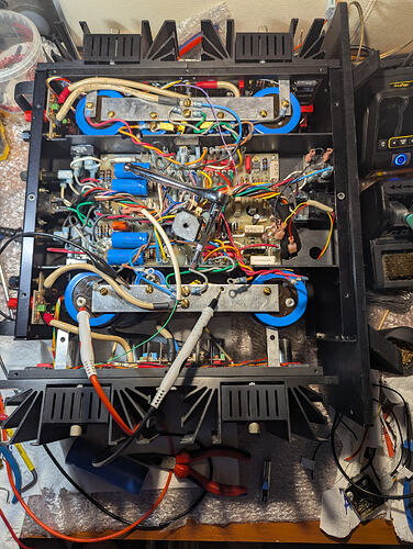

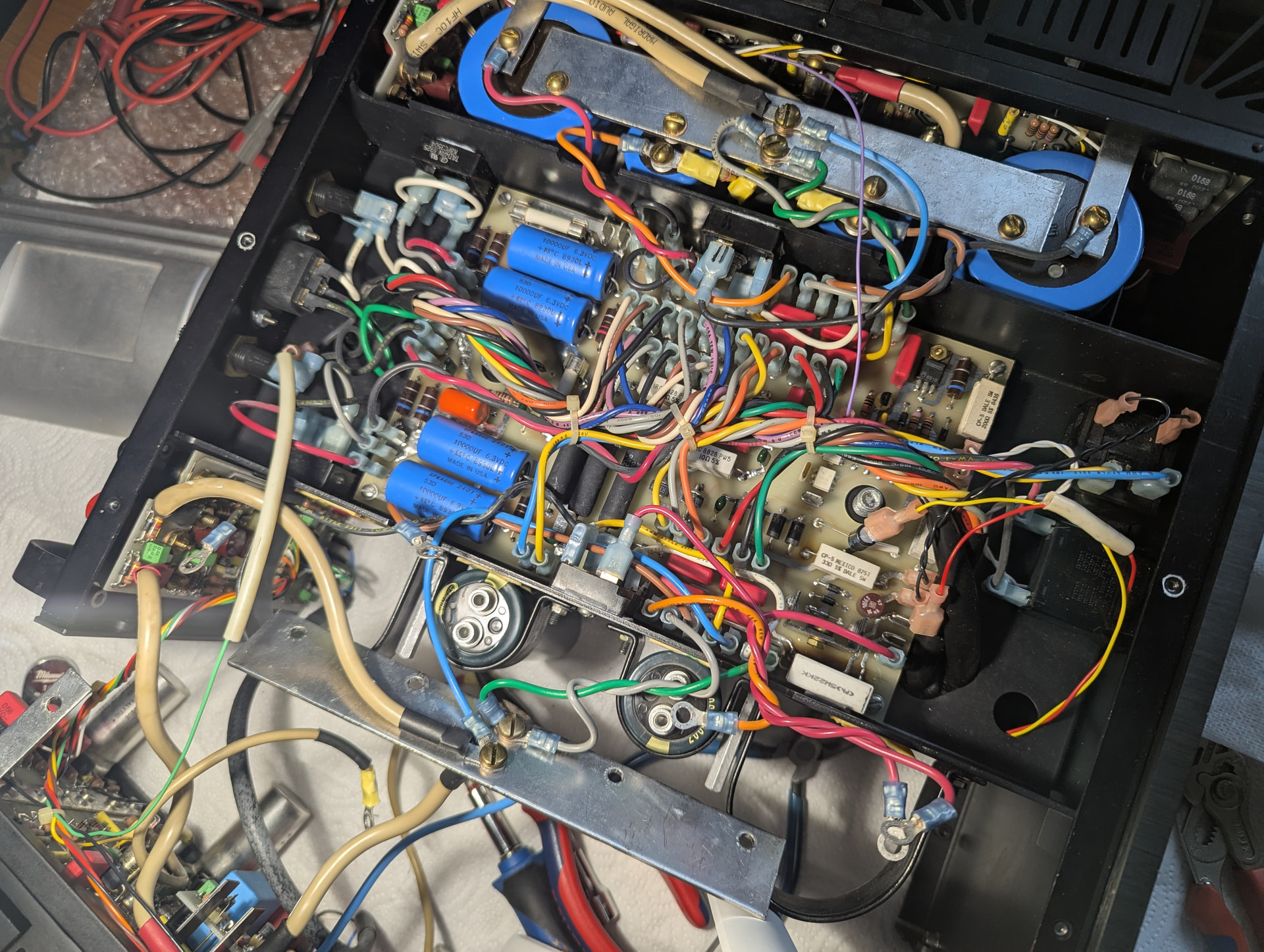

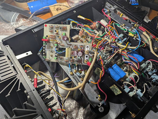

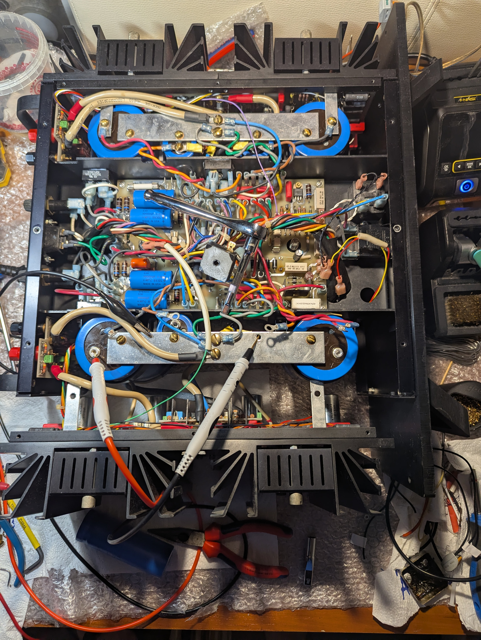

Да, действительно с усилителями Mark Levinson очень сложно работать. Конструкция аппаратов больше напоминает не аудиоустройство, а блок от ракеты, самолёта или какой-то другой подобной техники. Паутина проводов, куча плат, минимальное расстояние между соседними блоками.

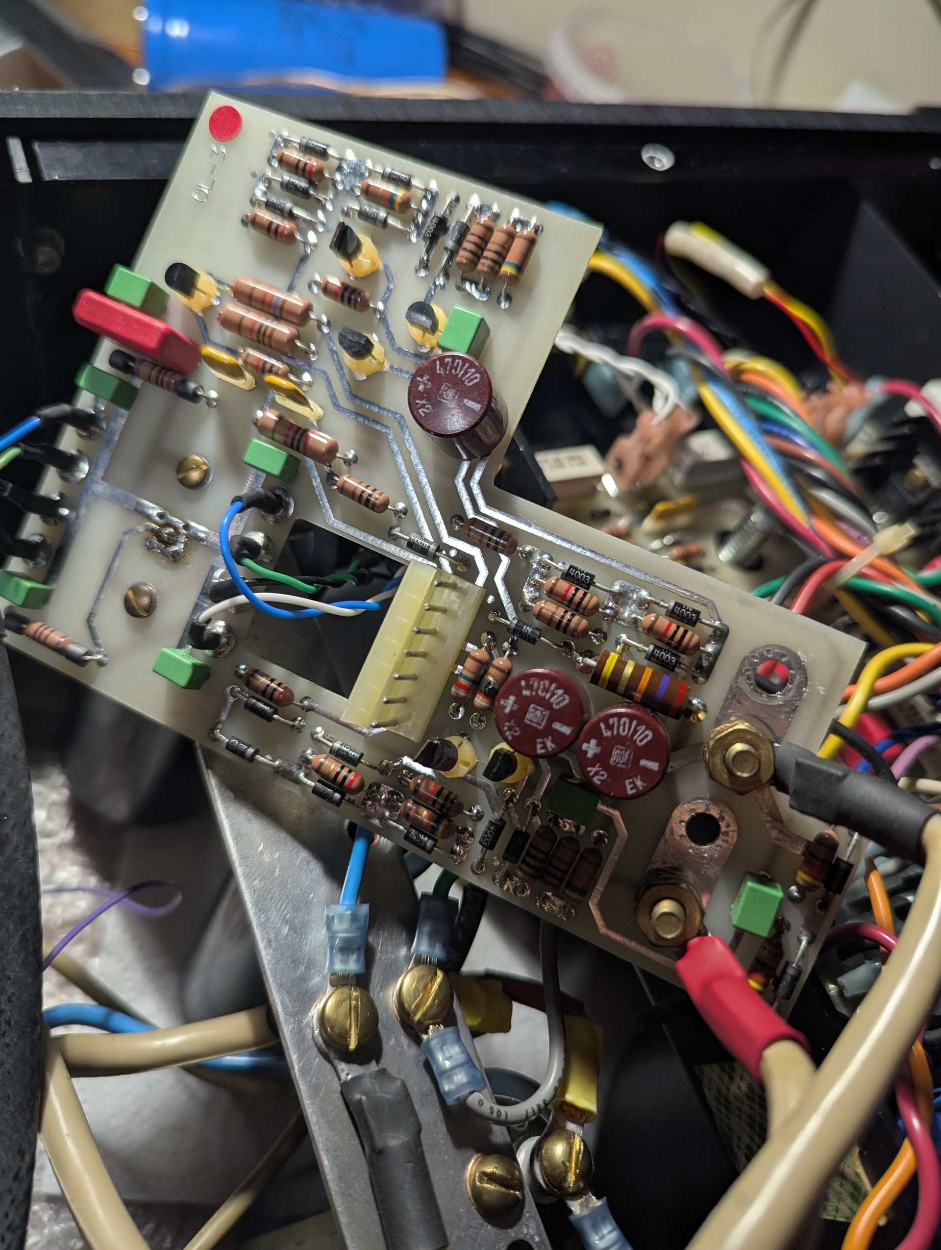

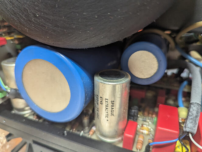

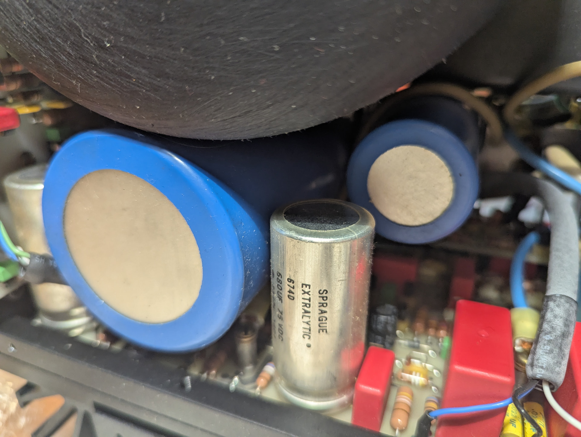

Усилитель вышел из строя в основном из-за изнеможденных электролитических конденсаторов в блоке питания. Основная проблема была в том что один из них потерял ёмкость более чем на 99%. Произошел перекос по питанию, перегорело несколько компонентов и один канал перестал работать.

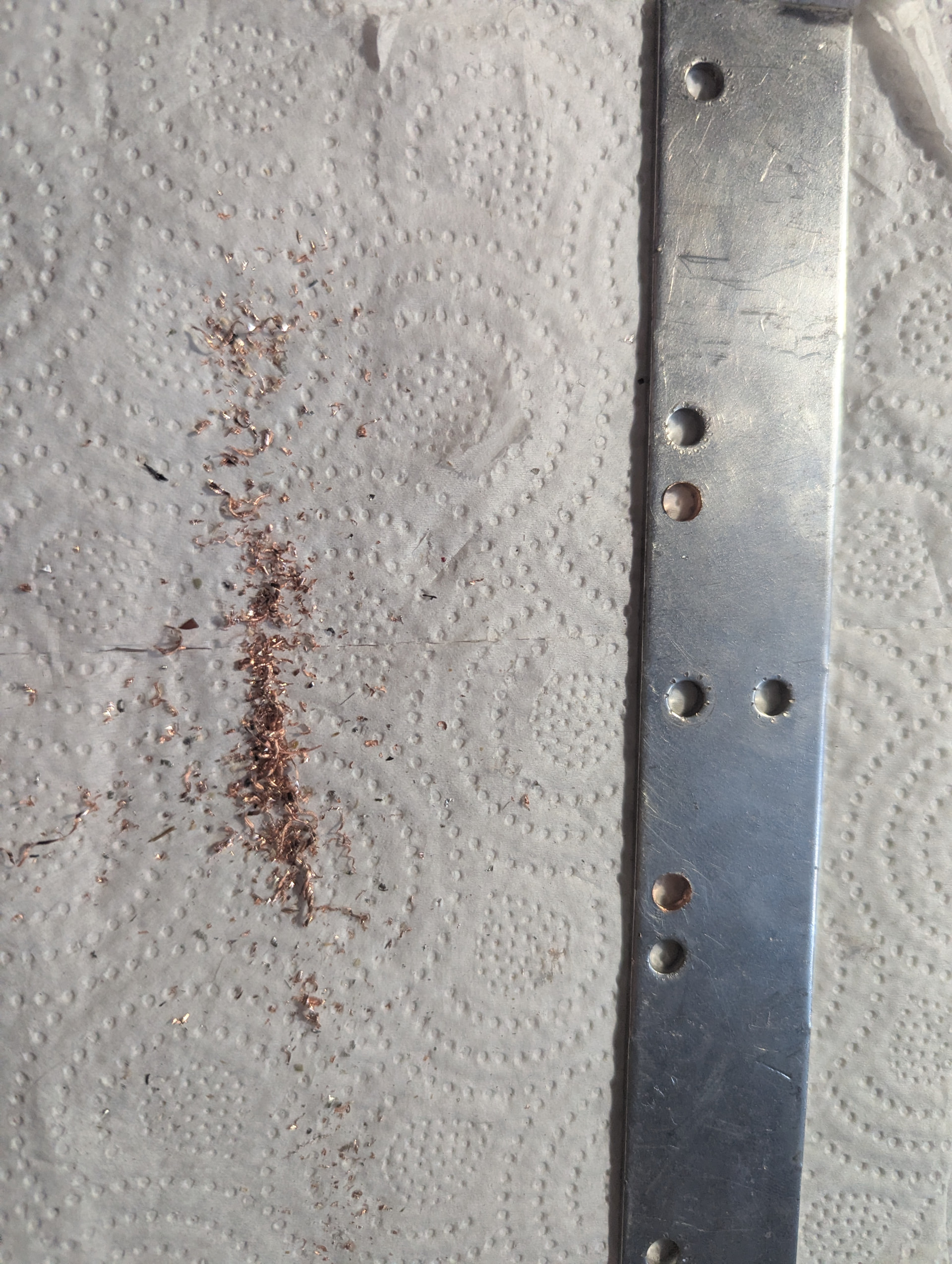

Рекап данных аппаратов возможен двумя путями. Покупка конденсаторов Cornel Dubilier за границей, или же замена их на какие-то другие с такими же параметрами, размерами и расстоянием между болтами. Первый вариант в современных реалиях невероятно затратный и долгий. Поэтому было принято решение пойти вторым путем. Но без проблем найти подобные конденсаторы оказалось тоже совсем не просто. В итоге пришлось покупать конденсаторы подходящие по параметрам, но немного других размеров. А по причине того что в усилителе все довольно плотно, земляные шины пришлось демонтировать и пересверливать.

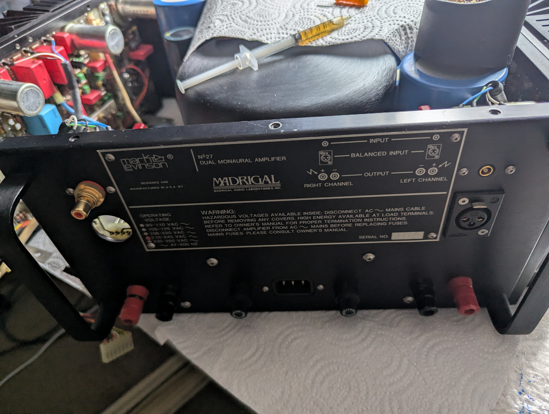

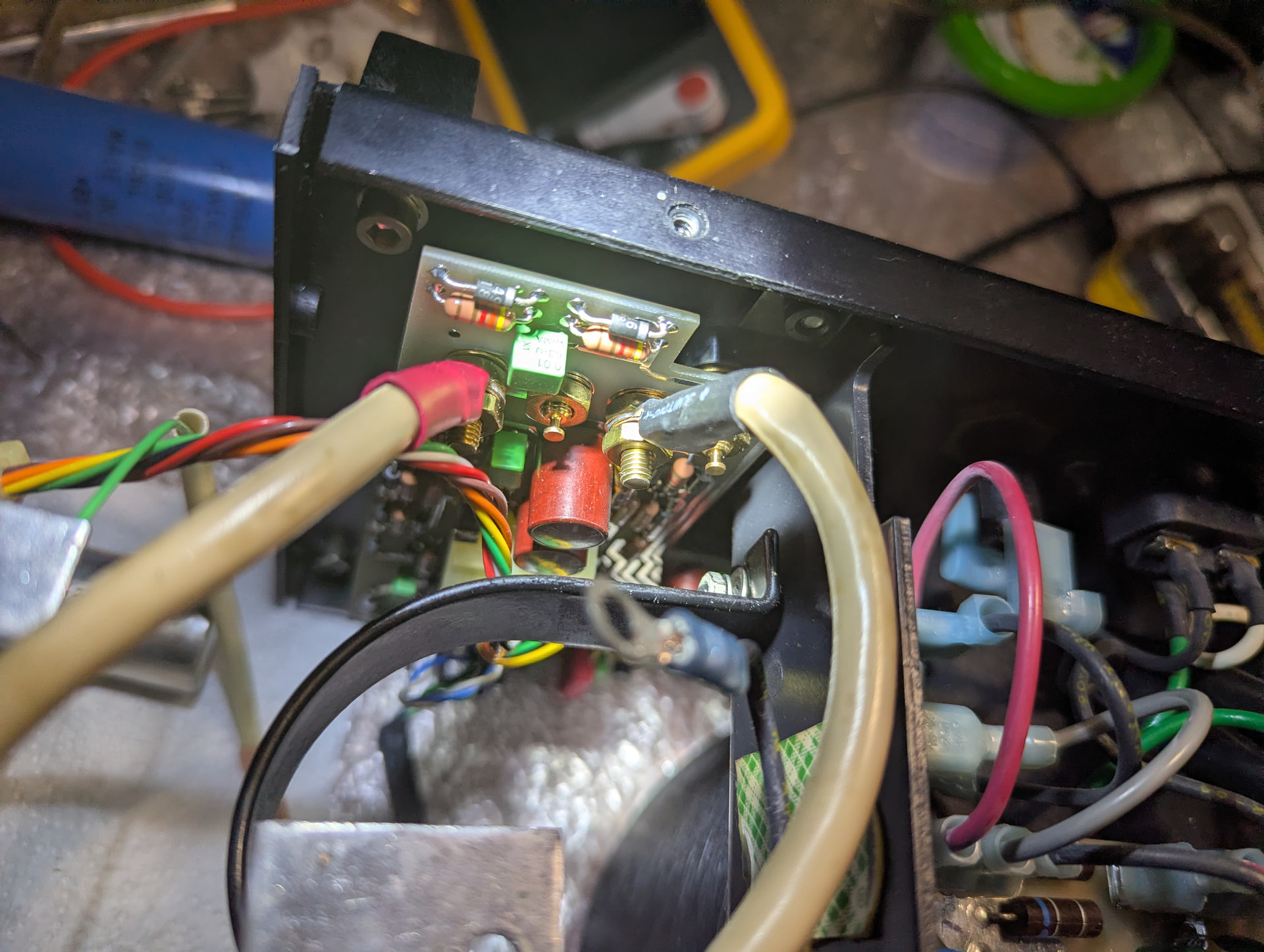

У усилителя есть особенность. Небалансные входы сделаны на необычных разъёмах и раз уж усилитель пришлось полностью разбирать, решили эти входы заменить на классические РСА.
В итоге усилитель обрёл вторую жизнь и надеюсь долго будет радовать своего владельца!

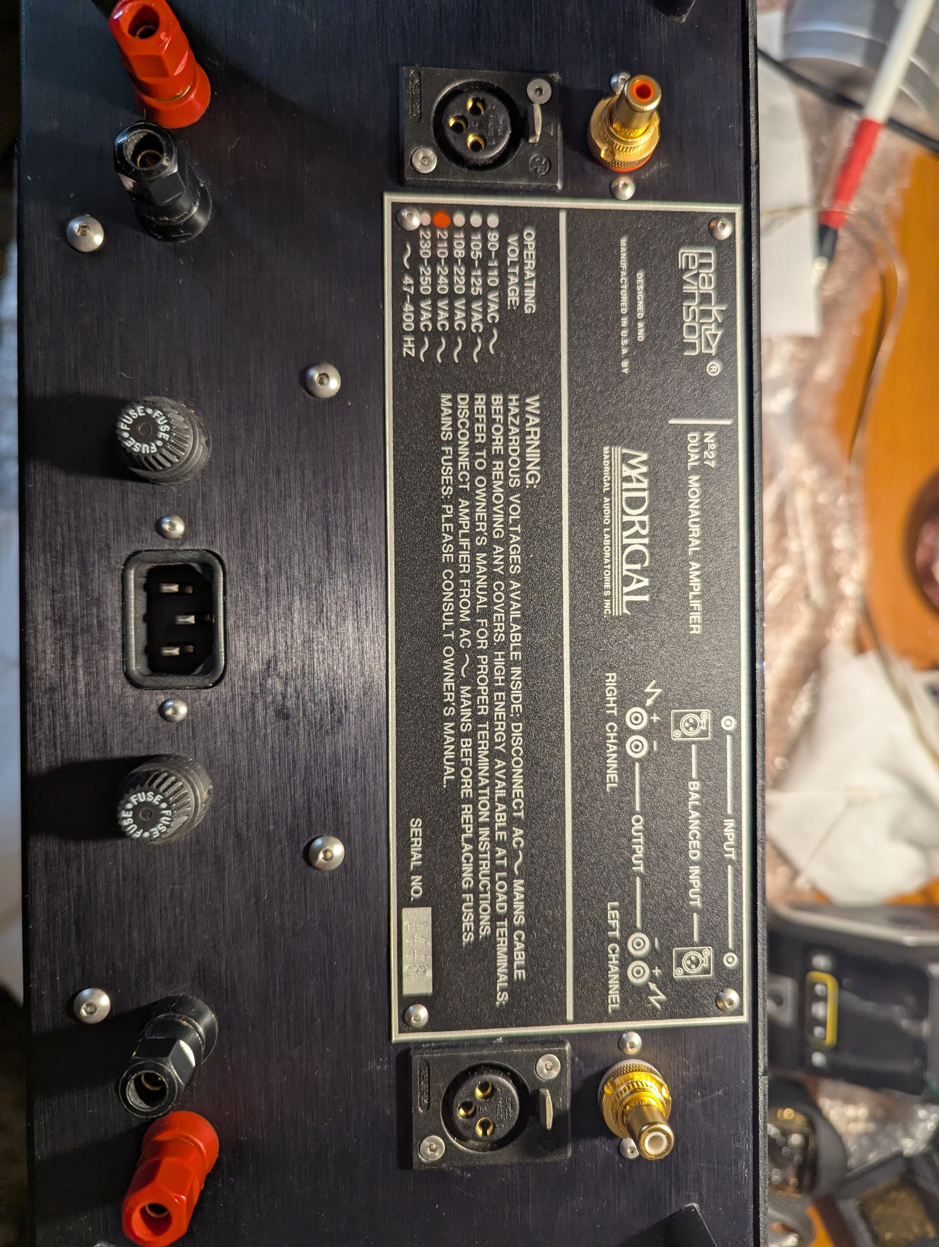

Первый раз вижу сертификацию усилителей на 400 Гц, видимо чтобы можно ставить МЛ на личные суперджеты.
Подчёркивают эксклюзивность, осознавая при этом, что 400Гц сеть для проверки обыватель нигде не найдёт)

ого, это какой год? мы левинсон уже несколько лет оффициально обслуживаем, но такого я еще не встречал. Сначала я подумал, что это шутка и это самоделка какаято )
1990
