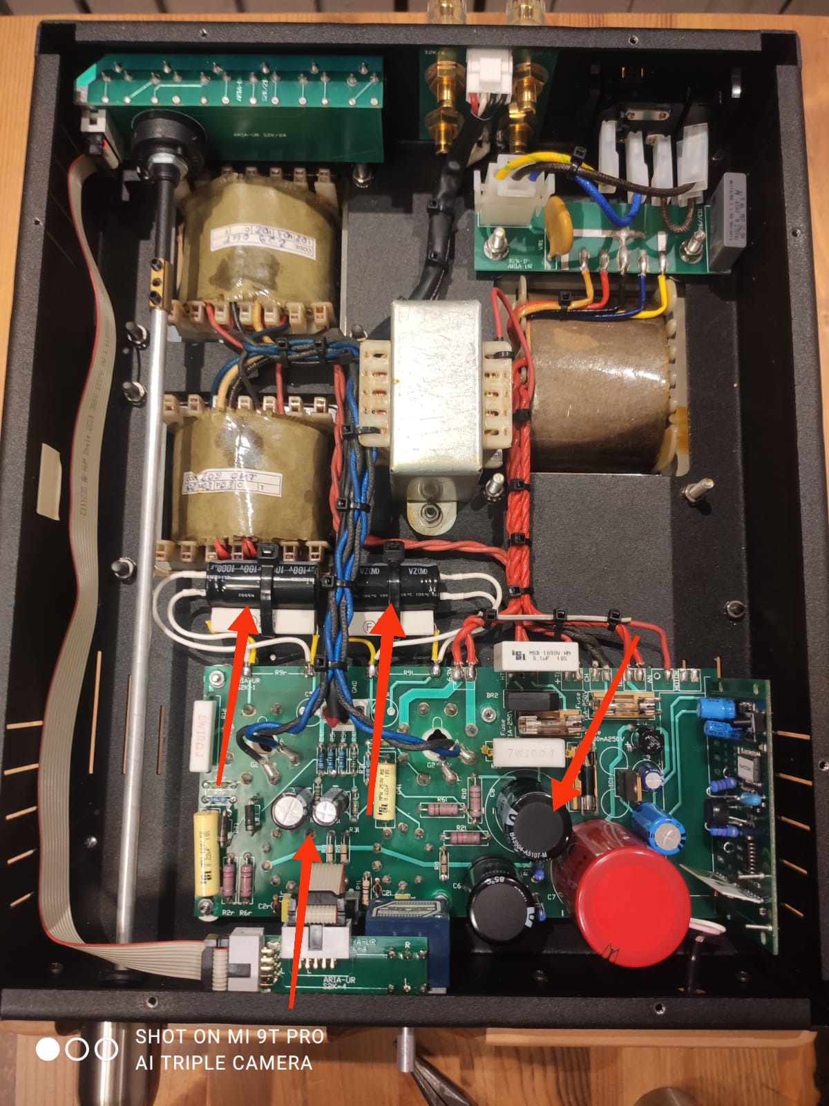

Хочу поблагодарить Александра @aba за качественный и быстрый ремонт моего лампового усилителя Unison Research.

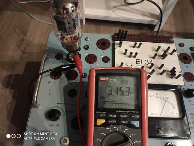

Разогналась выходная лампа Shuguang WEKT-88, да так разогналась, что было не остановить, аж до 315 mA вместо 140, как потом выяснилось при измерении Александром. Жаль конечно лампу, хорошо звучала.

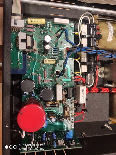

И вытек конденсатор в катоде, что сопровождалось хлопком и неприятным запахом.
Хорошо, что трансформатор остался жив.

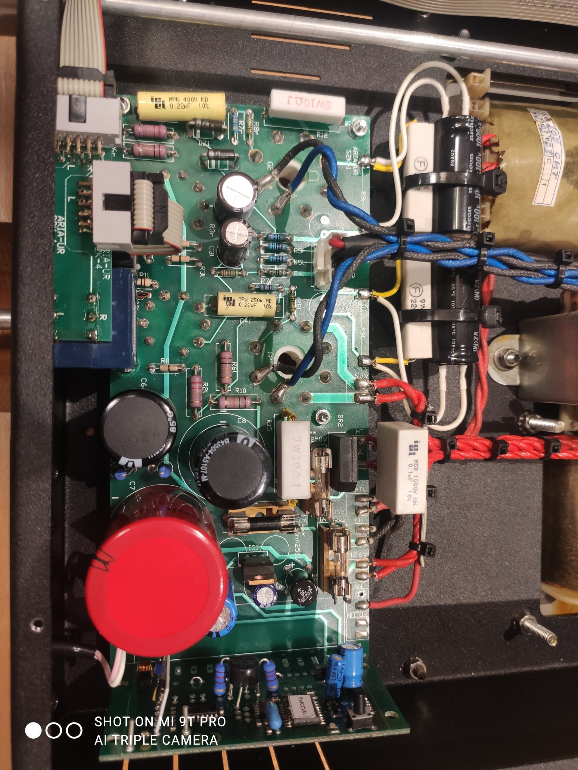

Александр благодушно согласился отремонтировать мой усилитель. Провел нужные измерения, заменил вышедший из строя конденсатор и парный ему, а также китайские конденсаторы G-luxon на входных лампах на Nichicon. Заменил подсевший конденсатор Itelcond в блоке питания на Epcos.

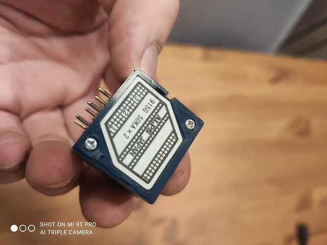

Поставил новый потенциометр, вместо старого шуршащего при регулировке громкости.

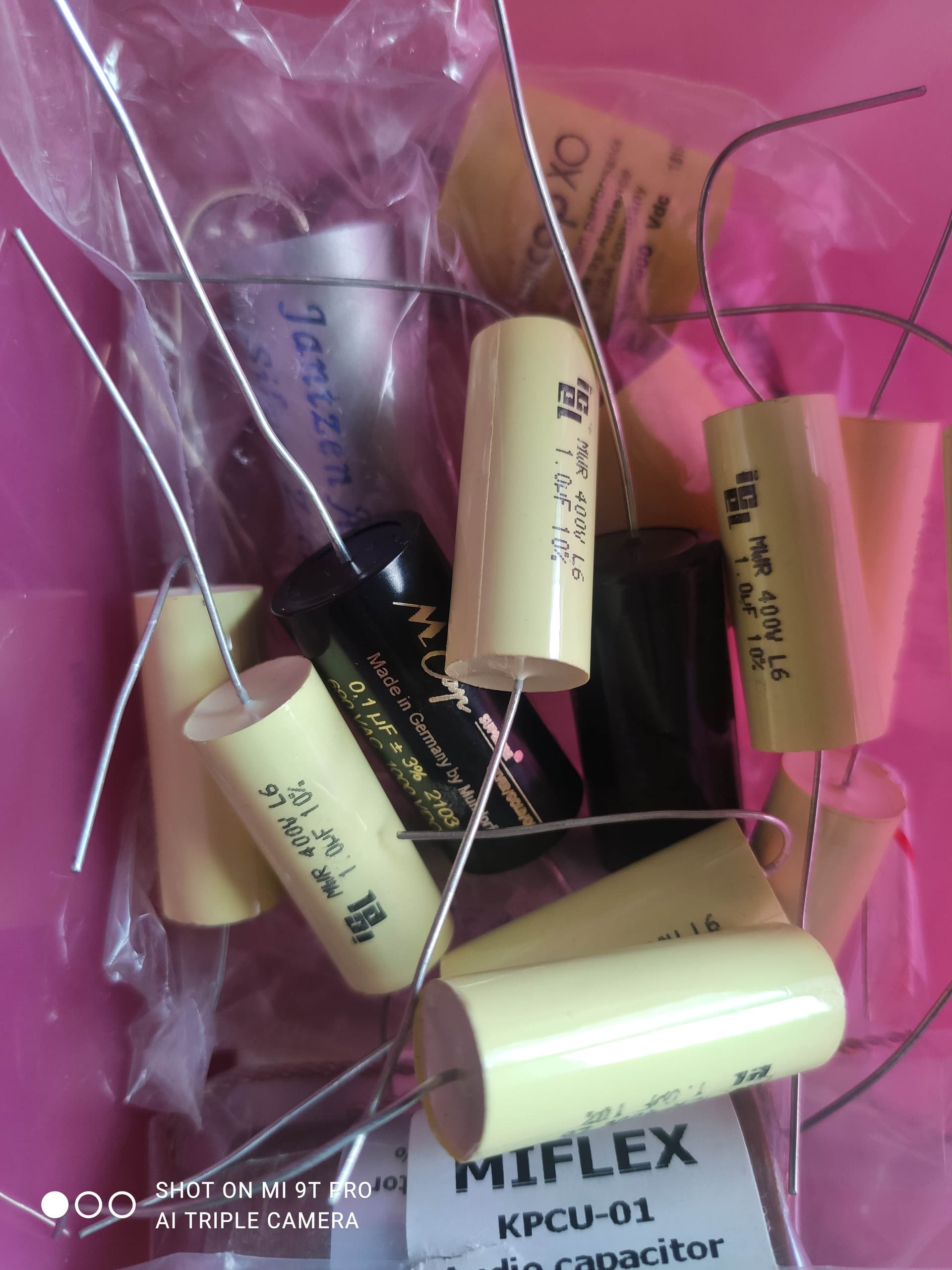

Это что же теперь без пульта остались? Раз место появилось, до кучи тогда надо было и конденсаторы межкаскадные поменять (они хорошие, но разные по размеру), а есть ведь и лучше этих

Вы сравнивали звучание предлагаемых Вами Дженсенов и используемых в этом усилителе Icel, на основании чего вы считаете что их стоит заменять ? На основании каких исследований/измерений/прослушиваний вы приняли это решение ?
Мы же уже обсуждали этот вопрос
Доказательств применения мною этих конденсаторов я так сразу не нашел (надо пересмотреть кучу фоток, я давно уже не фоткаю внутренности своих усилителей), но нашел эти
конденсаторы в своих запасах, чтобы вы не думали что я что-то придумываю или ввожу в заблуждение
P.s. а по поводу размера вы совершенно правы. Итальянцы конечно в своем репертуаре. Ёмкости у конденсаторов то одинаковые. А вот рабочее напряжение конденсаторов разное. Один на 250, а другой на 400. Зачем так, не понятно. Но на работе усилителя это никак не сказывается
