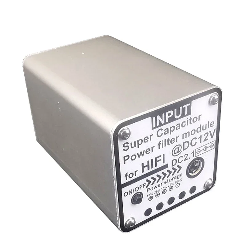

Фильтр с Али на суперконденсаторах не пробовали?
Использую на 5 вольт. Как раз добавляет аудиофильских начинаний…

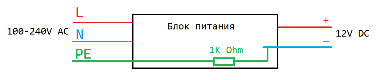

Теперь RME ADI-2 PRO FS комплектуется импульсным БП с трёхконтакной вилкой с заземлением PE. ADI-2 DAC FS по прежнему идёт со старым БП с двухштыревой вилкой без заземления, возможно до тех пор, пока не исчерпаются запасы старых БП.
Что интересно, минус выхода этого БП соединён с PE через резистор 1 кОм. На сколько я понял из комментария разработчика, именно резистор предотвращает образование земляных петель: https://forum.rme-audio.de/viewtopic.php?pid=191489#p191489
Нарисовал схему нового БП для наглядности:

Да, особенно этот момент:
(примечание: под блоком питания с мягким заземлением здесь имеется ввиду новый БП RME с резистором между PE и минусом выхода, про который я писал RME ADI-2 vs RME ADI-2 Pro - #656 от пользователя overvolt)
Для всех тех, у кого нет проблем, связанных с отсутствием заземления, нет смысла переходить на блок питания с мягким заземлением, хотя это и не повредит.
Если у вас есть провод ADI-2, подключенный к полностью заземленному устройству, и если хотя бы одно устройство в вашей системе имеет трехконтактный сетевой разъем, мягкое заземление не имеет ни малейшего значения.
Это может быть ADI-2 через USB к компьютеру, аудиокабель к заземленному усилителю мощности или активному динамику, AES или коаксиальный (не оптический) к плееру или любой другой.
Тогда вы можете и должны использовать стандартный блок питания, поставляемый с вашим ADI-2.
Прямое, «полное» заземление полностью доминирует над «мягким» заземлением.
