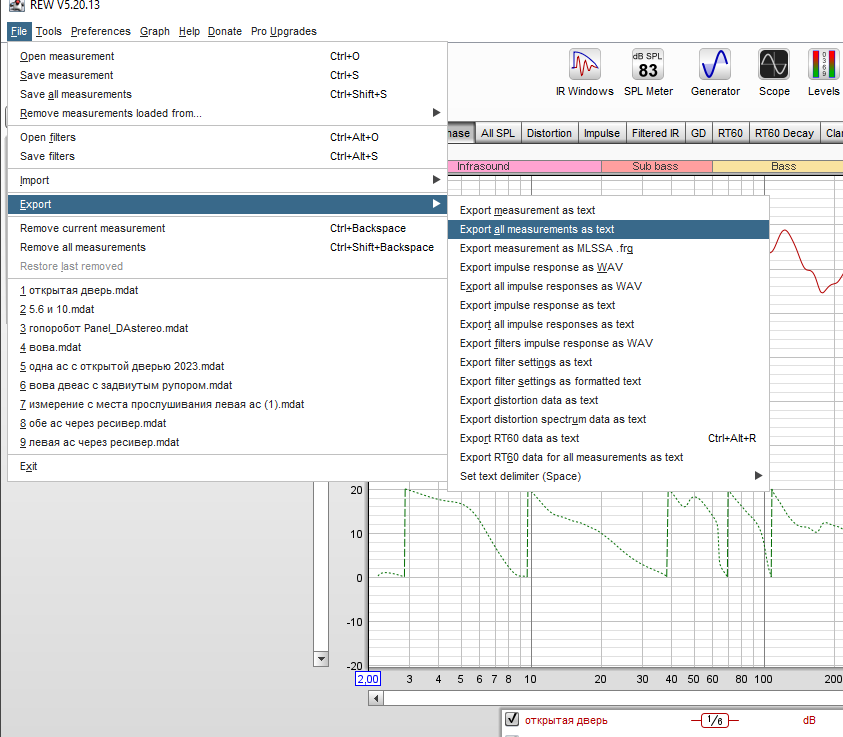

Может кто знает, как в vituxcad загружать измеренные в rew ачх и импульс? При загрузке не принимает формат файла и не загружает данные.
экспорт в текст; то же самое с импедансом.
и туда их:
