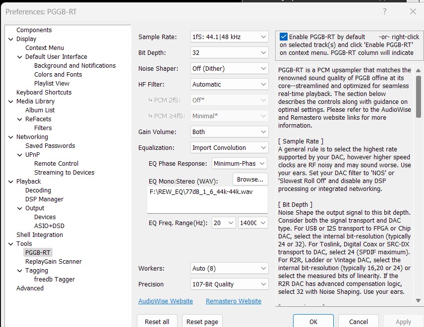

так есть вроде проверенный (и тоже простой, в отличии pggb-rt) mathaudio room eq, выше про него писали, но у него нет ограничения в 4 полосы, в любом случае мне бы хотелось настроить pggb-rt, т.к. он предоставляет больше возможностей, 107 битная обработка, апскейл и пр.
Не знаю, что такое этот pggb, но на скрине вашем настройки ресемплера, не вижу ничего от parametric EQ. Импортировать конволюшн-файл это хорошо, но докрутить вручную что надо - это важно. Но дело ваше конечно, попробуйте потом расскажете.
Да, в современных плагинах обработка 64bit float, любые integer, даже 107 отдыхают. Но это так, к слову пришлось, дерзайте! :slight_smile:
Корректно, (квази)безэховая на вч вполне измерима.
Другое дело, что микрофон неизвестный и усилители загадочные (либо в измерениях что-то упущено)
так зачем докручить на этапе обработки ? все ручные изменения можно сделать в REW при формировании импульсного фильтра, я там немного ВЧ поднимал.
сам импульсный фильтр тоже можно сохранить в режиме с плавающей точкой (float),
или я не понял в чем преимущество “современных плагинов” про которые идет речь, перед pggb-rt
ВЧ графики в разных помещениях будут конечно близкие (в отличии от НЧ), но все же не идентичные. А что микрофон вносит какую то отсебятину, это скорее всего так. калибровочный файл для него в сети не нашел…
Преимущество в оперативности, прямо из фубара открыл и подкрутил что надо и где надо с нормальной визуализацией. Как в обычном редакторе. Кстати подумал, что это всё можно совместить - этот плагин с непроизносимым названием с конволюционным файлом поставить певым в цепочке DSP, а после него - EQ и быстро докручиать на слух по необходимости.

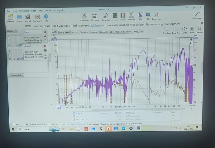

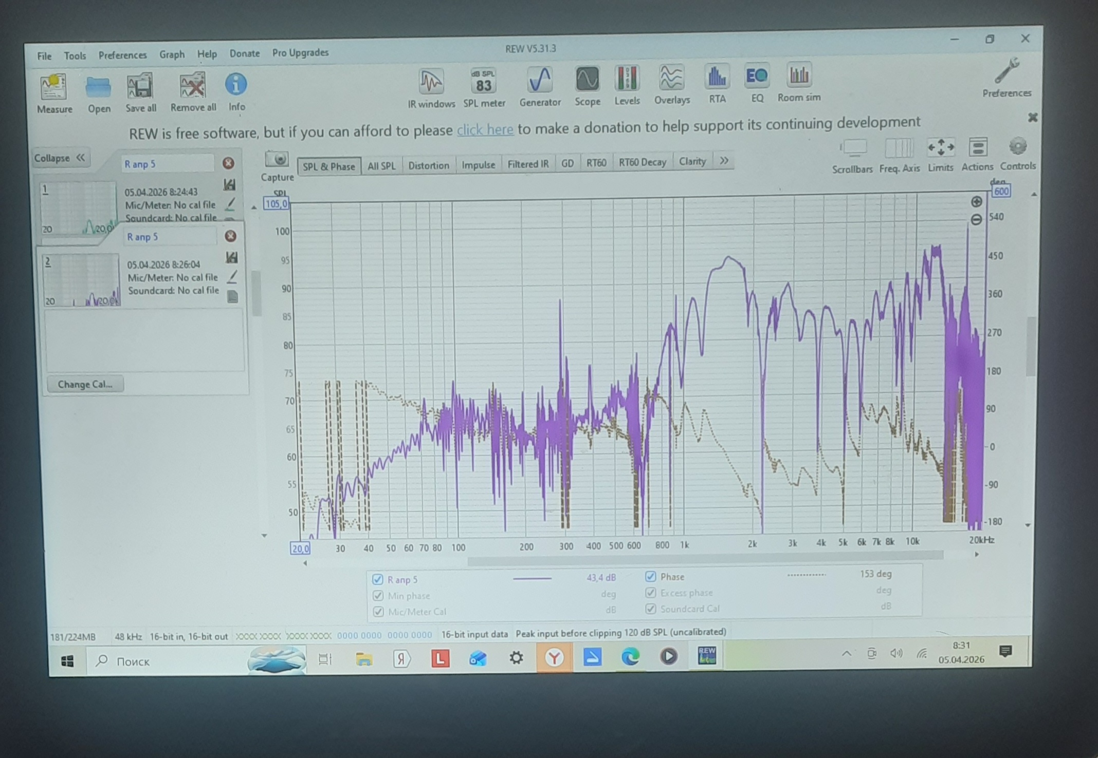

Зравствуйте.
Купил недорогой микрофон, с флешкой.
Свистнул.
Ничего не понимаю.
Ткните носом, что это?
Это неизвестно что (без шуток). Что значит “мик с флешкой”? Что и как свистнуто?
Как будто сигнал зашёл с какого-то встроенного микрофона, а не с измерительного, или вообще не с микрофона, а с миксера. Только ВЧ-наводки прописались.
