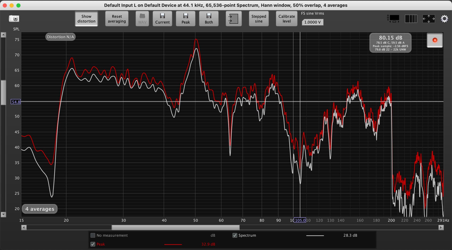

Розовый шум 20-200Гц. Расстановку акустики и сабов пробовал менять. Аналогично меняю и расстояние до акустики и сабов, включая изменения задержки. Но картина примерно всегда выглядит вот так.
Провал от 95-140 Гц как побороть даже не представляю уже (
Если это провал на стыке саба и колонок, то можно в лингдорфе более точно задержку попробовать подбирать. Добавить задержку в пределах 5-15 мс к акустике с шагом 1 мс. Либо добавить расстояние к настройкам саба (реальное расстояние до саба + 2-5 метров с шагом 0,1 метра). Задержки/расстояния подбирать по минимизации провала.
А еще попробовать в лингдорфе четвертым порядком резать сабы сверху и акустику снизу на одинаковой частоте. При этом собственный фильтр саба крайне желательно на байпас поставить.
У меня в комнате получался практически такой же график как и у вас. Пик на 40 герцах и провал на 18 децибел в диапазоне 100-200 герц. Пик удалось побороть заткнув фазоинвертор поролоновой пробкой, а провал значительно уменьшился после покупки второго сабвуфера. У меня они стоят возле основной акустики и играют до 220 герц без среза. Понимаю, что это не по фен-шую, но в моей комнате это похоже единственный способ выровнять АЧХ, да и на слух стало гораздо лучше.
