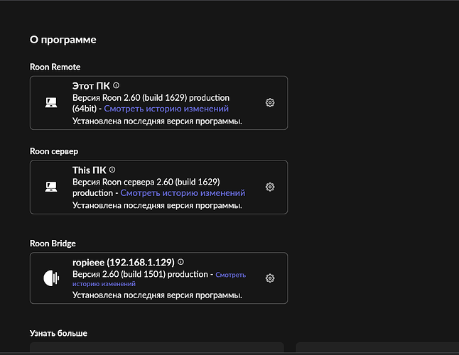

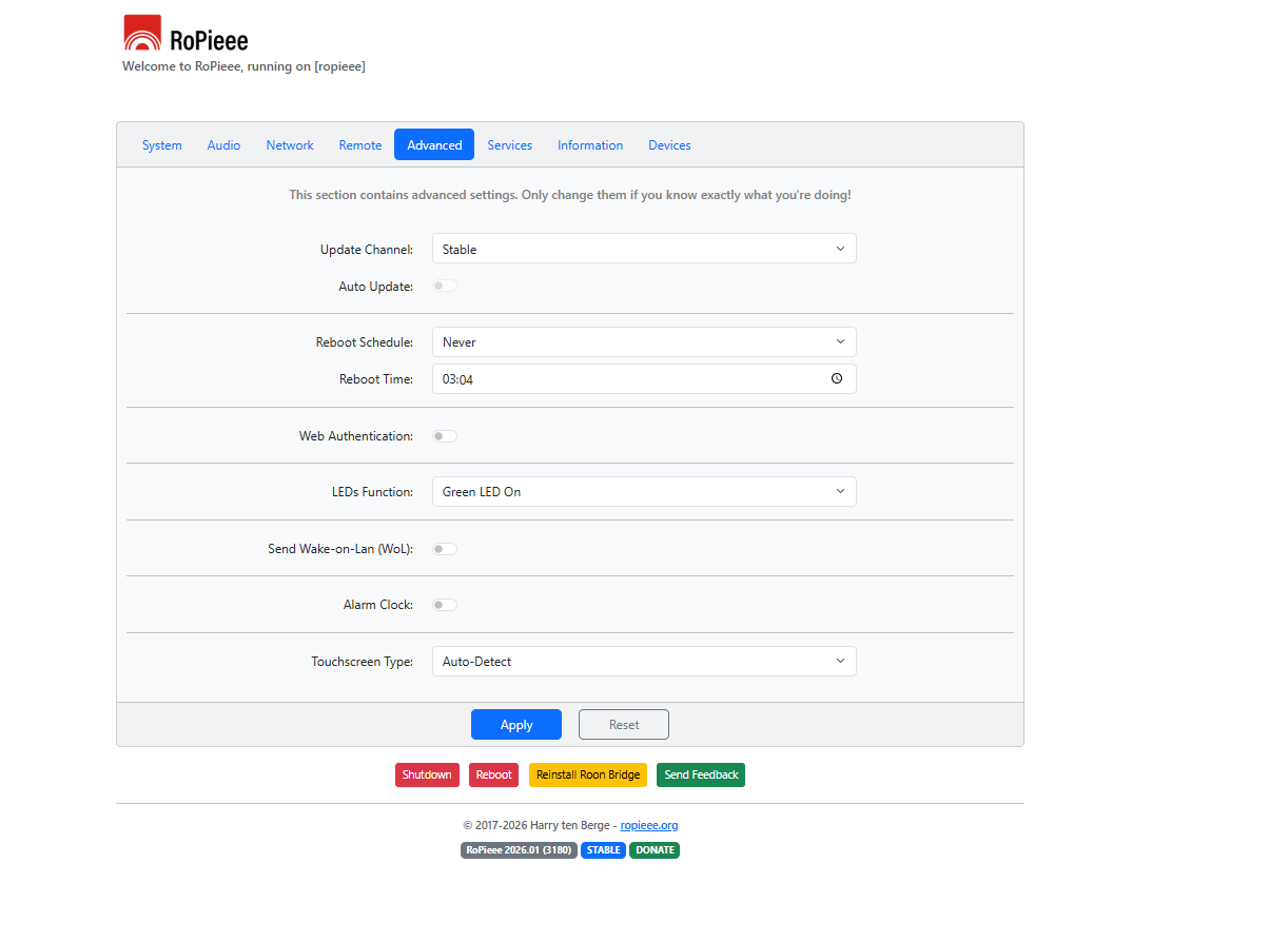

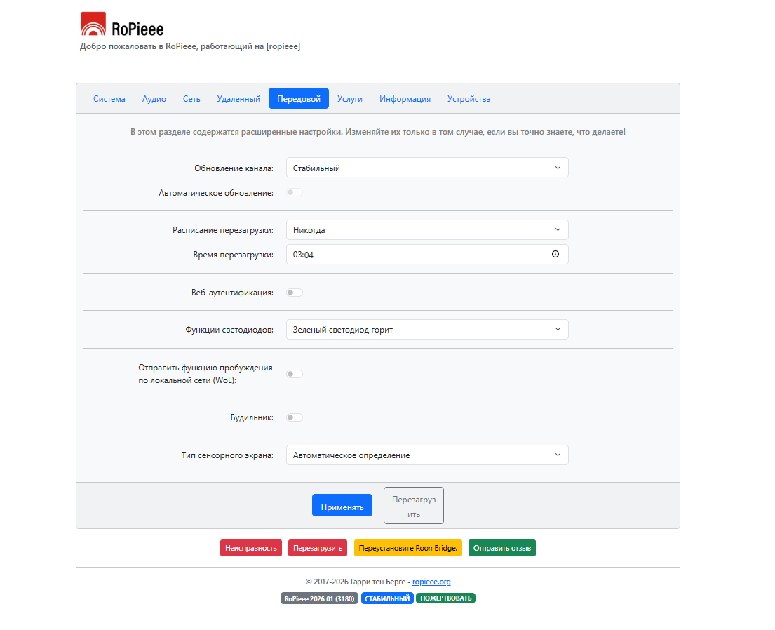

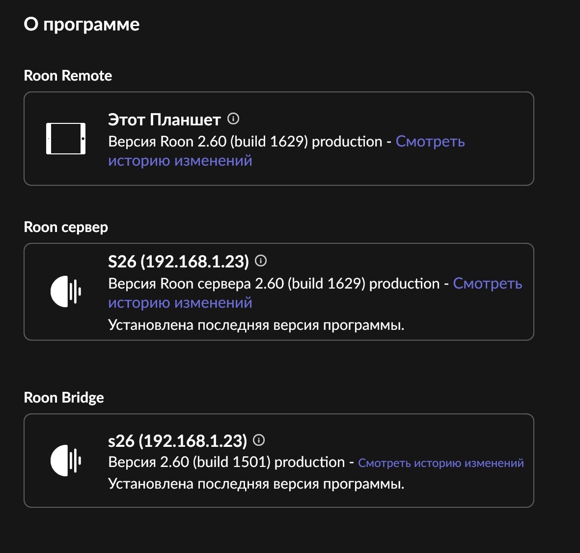

Обновлять нужно из управляющего окна Вашей ОС на Pri Pro. У меня на LHY Pri Pro стоит RoPieee, обновляется из нее ( в moOde я так понимаю опять ручками нужно :face_with_head_bandage:) , там есть пункт во вкладке Advanced “переустановить ROON Bridge”, нажал, пошло обновление и вуаля :hugs: , обновленный Bridge :ok_hand:. Все работает, ни чего не виснет вроде :thinking:, звук отличный :face_savoring_food:, молодцы ROONовцы :ok_hand:.
ох прям предвижу танцы с бубнами на Gustard S26 :rofl: там нет кнопки обновить Bridge, только Roon Server :laughing:
а на R30/X30/R26ii - так вообще не подлезть

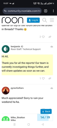

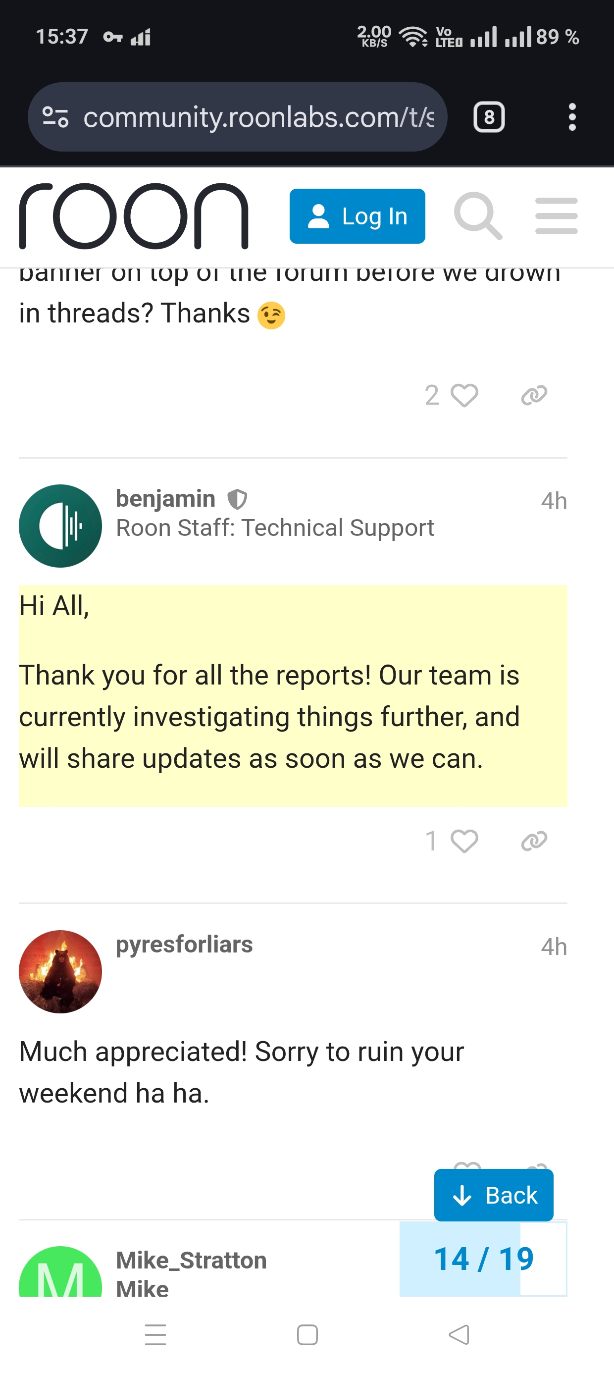

Да, в комьюнити руна много уже написали о проблеме медленной загрузки главной страницы из разных локаций. Значит проблема не с нашим ‘суверенным’ интернетом.
Что-то они сломали, выпуская наскоряк патч безопасности в 2.60.

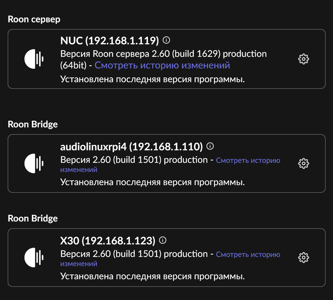

R26 без проблем обновился
У меня на RPI Pro установлен Audiolinux - Roon Bridge успешно обновился из интерфейса Roon, через меню Audiolinux ничего не обновлял.
Аналогично со встроенным рендером в Gustard X30 - Roon Bridge обновился из интерфейса Roon, никаких действий в меню рендера не делал.
Вероятно, архитектура Roon устроена так, что инициатором обновления Bridge является сервер, а не клиентское устройство - вот что по этому вопросу отвечает ИИ:
  1. Server отправляет команду на Bridge.
  2. Компонент RoonBridgeHelper принимает сигнал, скачивает необходимый пакет (небольшой архив) и распаковывает его.
  3. Helper мягко перезапускает процессы RoonBridge и RAATServer.
У меня почему-то не обновилась :thinking:, надо будет на досуге с moOde проверить, там вообще нет автобновления, ROON Bridge и устанавливается ручками :cry:.
Тоже обновил X30, полет нормальный.
Вообще без проблем обновился за секунды !
