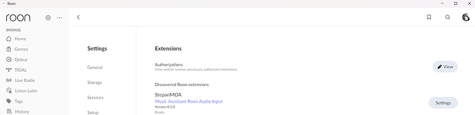

Там всё просто на самом деле - Рун умеет принимать ссылки типа http://192.168.1.ХХ:ХХХХ/roon-radio.flac как custom live radio - я поставил МА, ГПТ вывела с него поток в локальную сеть, Рун подхватил ссылку ) Сейчас с управлением еще надо доразбираться, но глобально схема уже рабочая.
Понятно, что качество звука будет не то, но - мне надо просто засунуть Волну Яндекса под ДСП фильтры Руна ) Будто бы это удаётся сделать.
Тоже очень Яндекс ннада :smiling_face:
Так, там еще круче можно походу ) Когда сделаю - покажу и залью на гитхаб.
Я сделяль ) Ну, точнее GPT-5.6-Sol сделал.

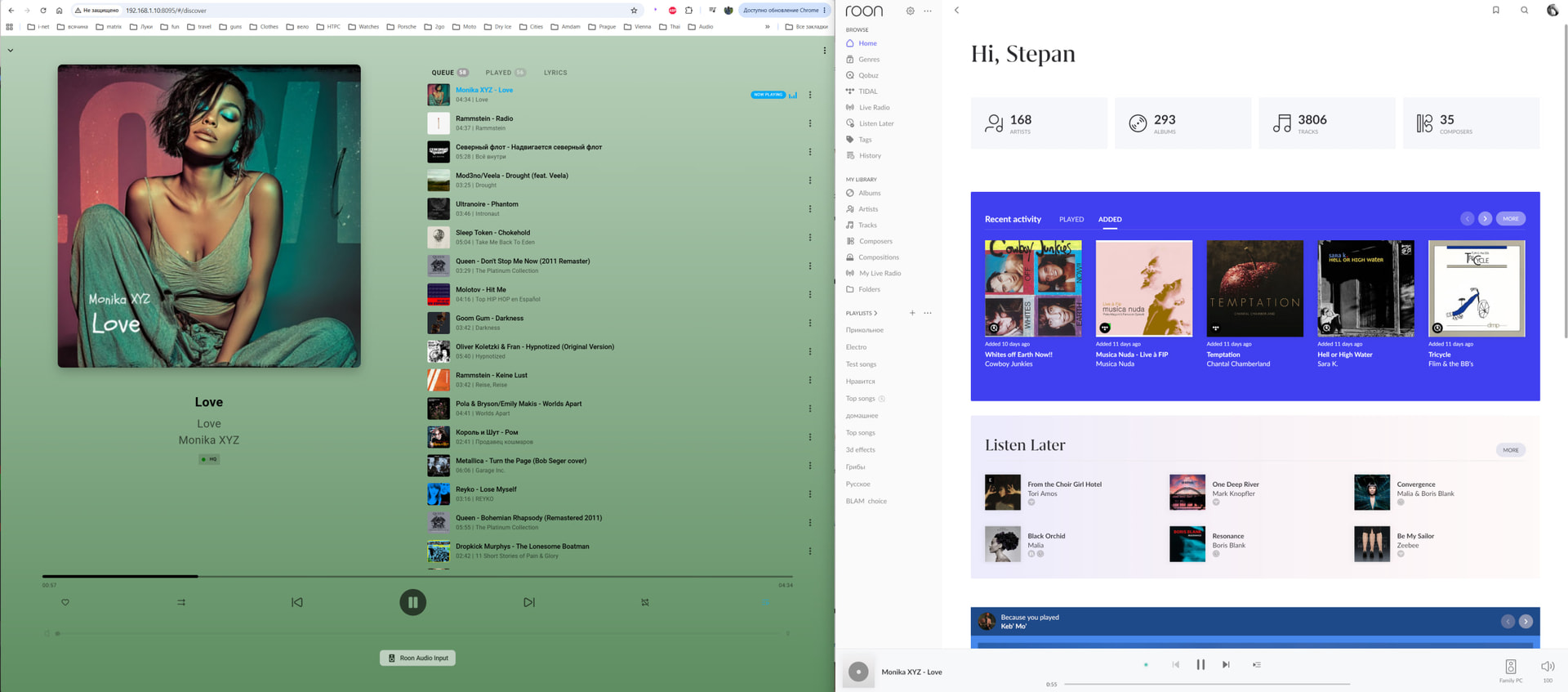

Добавить МА как полноценный источник в левую панель Руна или разворачивать воспроизведение в полноформатный плеер в Руне - никак. Рун не позволяет модифицировать интерфейс.
Кнопки управления работают и в МА, и в Руне, довольно быстро.
Загрузка первого трека довольно долгая, потом идет предскачивание одного следующего трека, на него переключается быстро.
Есть один баг с закрытием и открытием клиента Руна на винде - сейчас вылечим, сделаю обновление на гитхаб.
Еще полоска прогресса трека не работает. Это, возможно, исправлю, но позже.
Должно работать с любыми сервисами, которые поддерживаются МА - Яндекс, Сберзвук, Эппл, Спотифай и т.д.

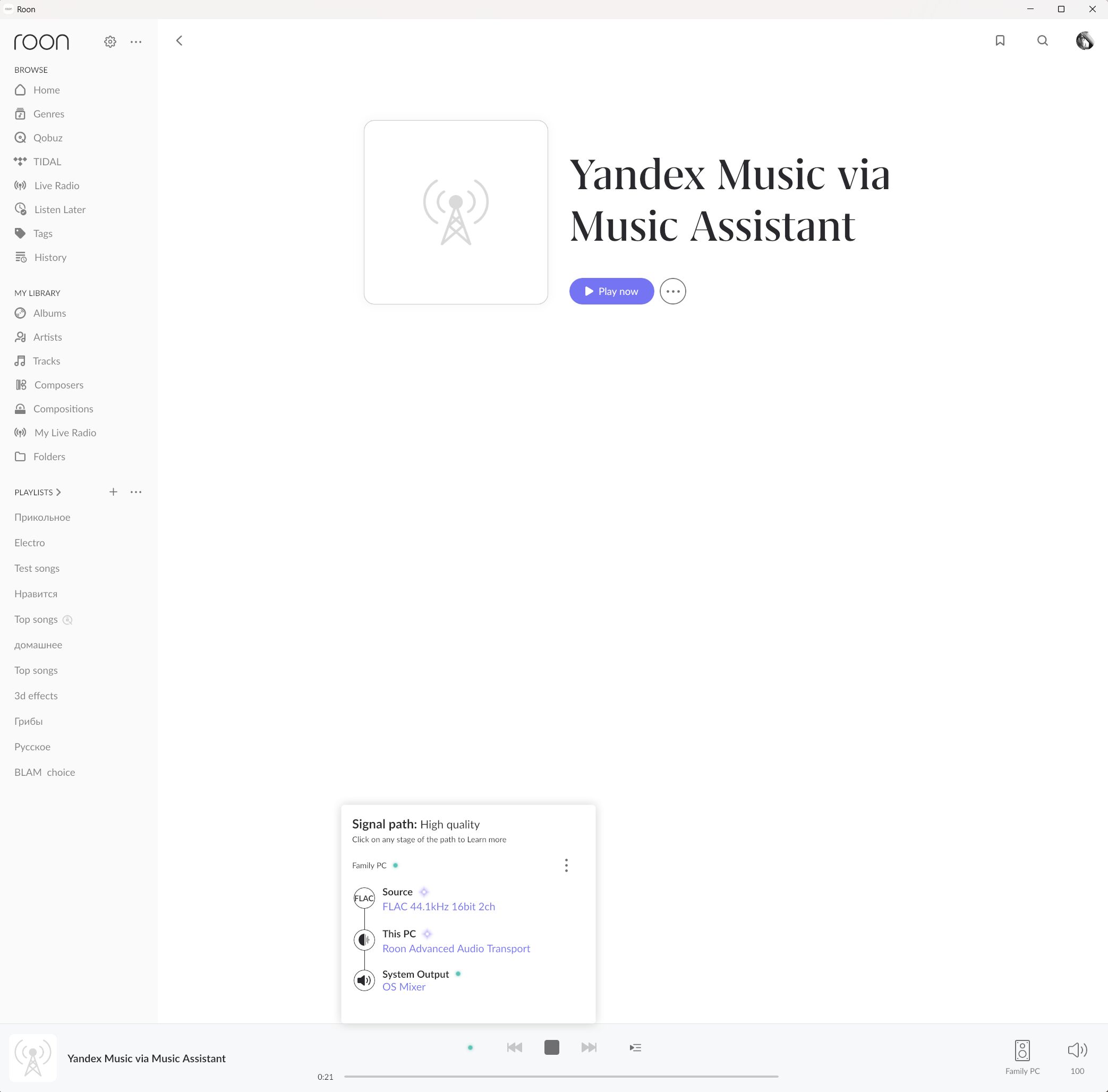

Вывод звука НЕ битперфект! Фактический тракт текущего трека:
Yandex FLAC → декодирование MA в PCM → обработка FFmpeg → повторное кодирование FLAC 16-bit/44.1 kHz → Roon.
При этом MA сейчас применяет:
  • нормализацию громкости
  • limiter с порогом -2 dB;
  • преобразование через float PCM;
  • перевод обратно в 16-bit с dithering
То есть не надо пытаться на этом строить прям серьезный звук. Мне лично оно нужно, чтобы жена включала волну Яндекса на основной системе )

Баг вылечил, заодно нашёл связанный с ним баг переключения зоны и тоже вылечил. 0.5.1 на гитхаб.
При управлении с мобильного Рун только плей-паузу умеет, управлять нужно через приложение МА. Но играет нормально.
А зачем обратное кодирование во флак?
