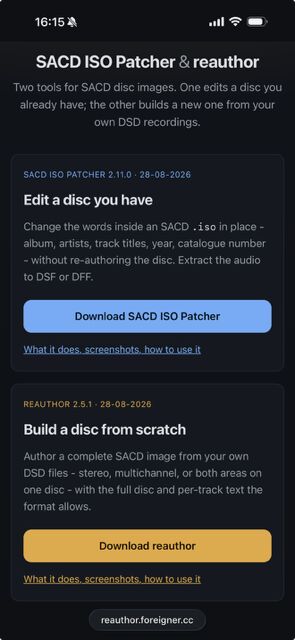

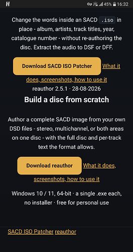

На настольном ПК - отлично, на мобильном - не очень
Проверьте ещё раз, пожалуйста. Я поправил, но не могу проверить за отсутствием такого смартфона. Спасибо.

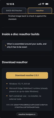

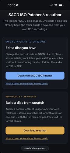

У меня обычный мобильный Chrome - к сожалению всё выглядит как и на скриншоте выше, а хочется чтобы были разноцветные кнопки выбора программ.

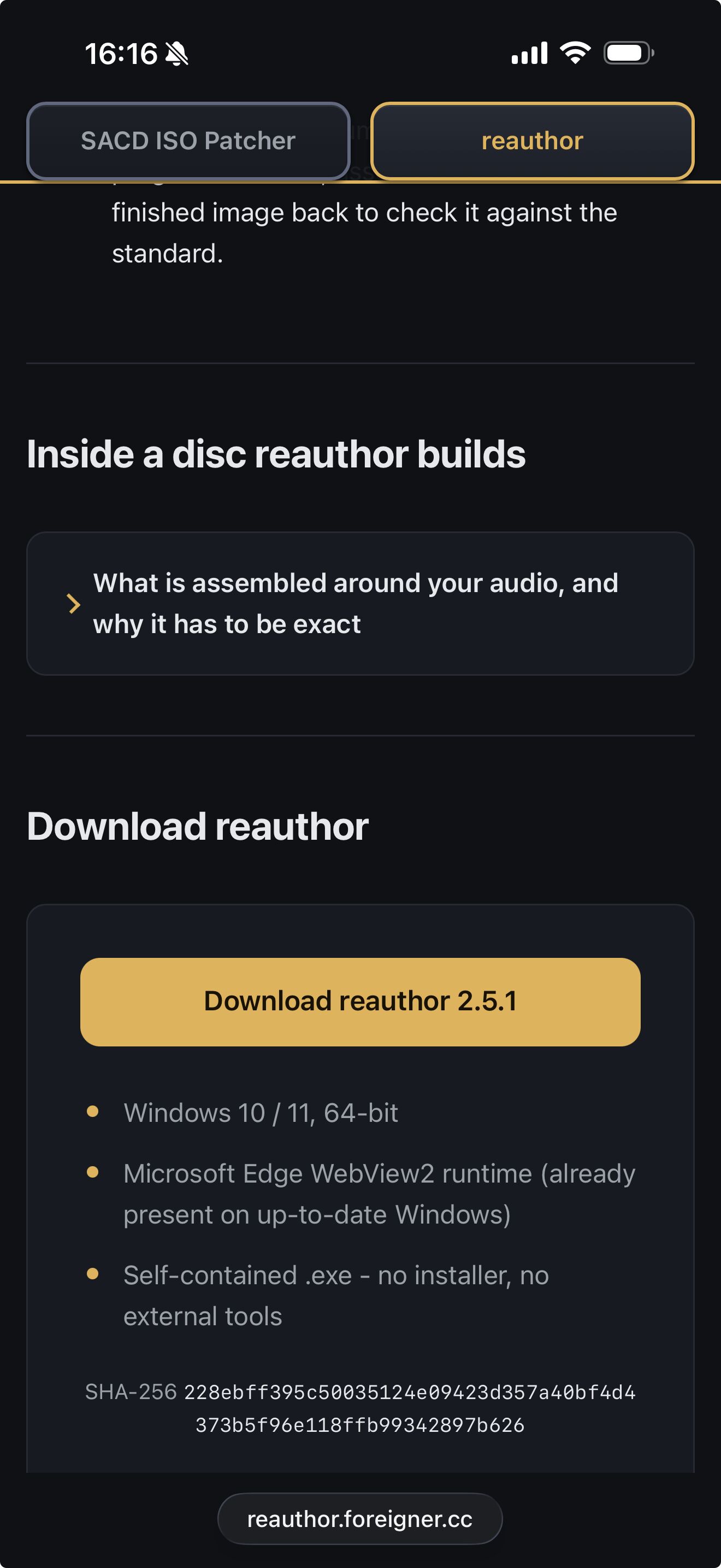

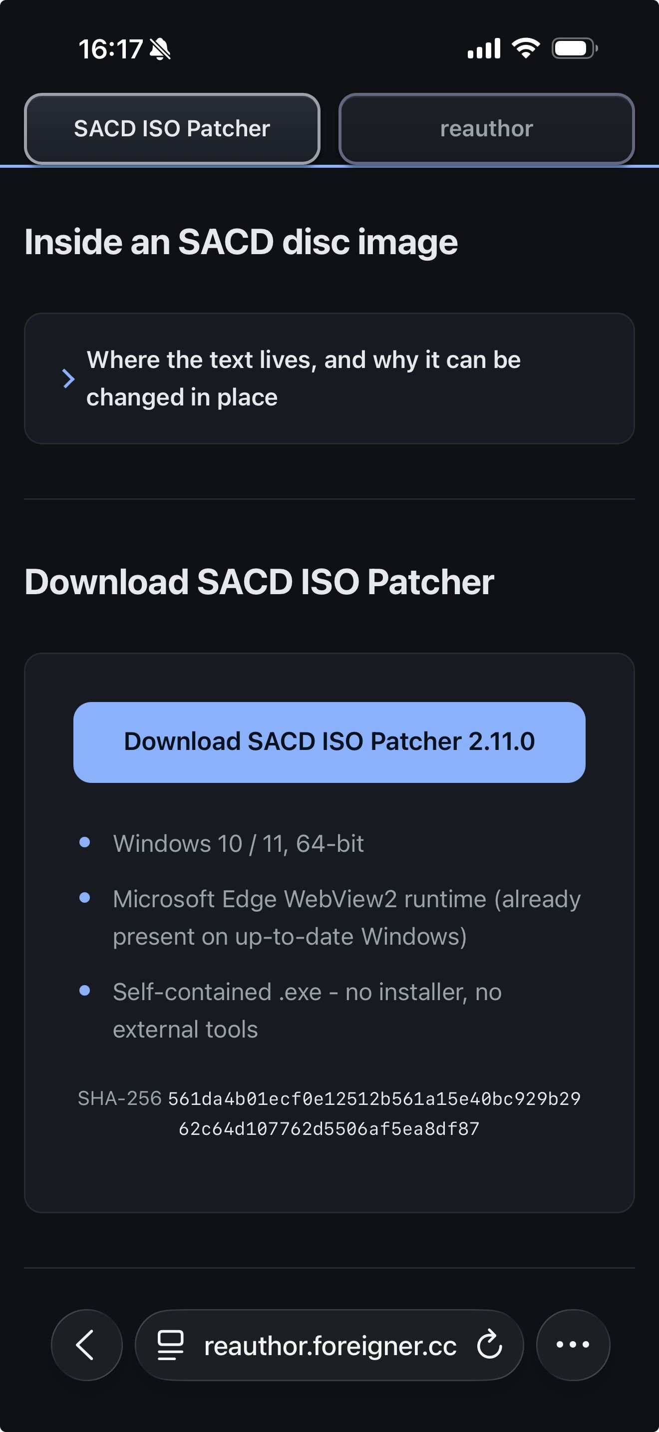

Вам надо обновить страницу как-то без кеша, т.к. у меня кнопки выглядят иначе:
картинки
Я просто не знаю, что делать дальше…
Да, принудительно очистил кеш и всё заработало - поздравляю с отличной страничкой!
