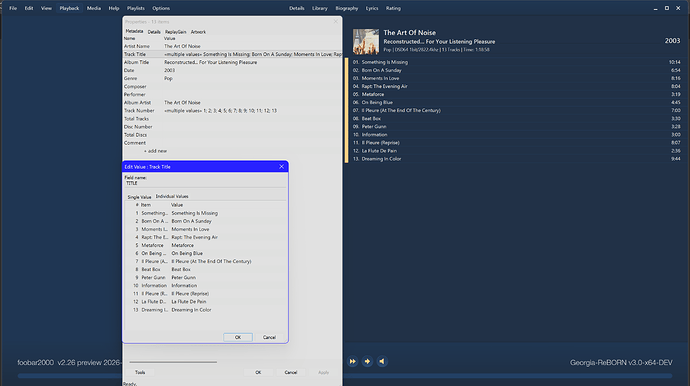

Сейчас воспользовался вашей подсказкой, и скачал альбом с файлами dsf. Реавтор все сразу увидел, поля заполнил и треки в Foobfr2000 видны. Вывод такой, что в файлах dff теги каким-то образм модифицированы или часть данных отсутствует. Теперь немного понятно. Я, вообще-то собираю образы с помощью программы Philips SuperAuthor 3.0.3.0. Все бы ничего, но там приходится время и названия треков вводить вручную. Немного напрягает. Вот я и подумал, что ваша программа поможет как-то. Но, видимо, не совсем так. У меня много папок с файлами dff.

Да, действительно, файлы dsf конвертируются в образ без проблем. Я даже сделал некий эксперимент - конвертировал файлы dff в dsf с помощью Foobar 2000 (делает он это на ура), затем Реавтор, и образ готов. Большое вам спасибо за ваш труд.

У меня в .dff есть теги: жанр, композитор, исполнитель альбома, номер трека и всего треков, номер диска, каталожный номер, копирайт, ISRC, издатель, исполнитель (Performer). Фубар видит, Эверсоло - тоже видит. И если у вас, в ваших .dff, нет тегов, то вы их такими сделали (или вам такие достались) и, естественно, ничего в реавтор импортироваться не сможет.
В .dff, можно засунуть почти всё, что в .dsf, кроме обложки.
Если извлекать файлы из образа патчером, то все теги, которые присутствуют в образе, окажутся в файлах (и в .dff - тоже).

Foobar у меня показывае, наверное, почти всю информацию dff файла.
