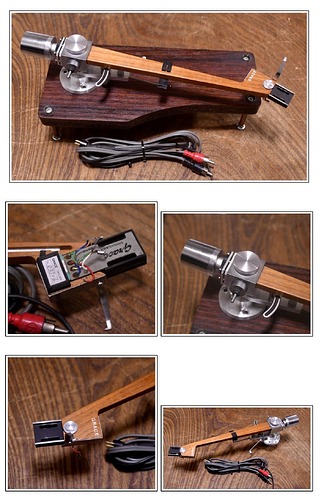

Вдохновение черпали от Grace-714 Wood, 1975 год:

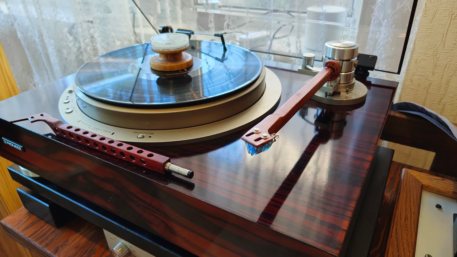

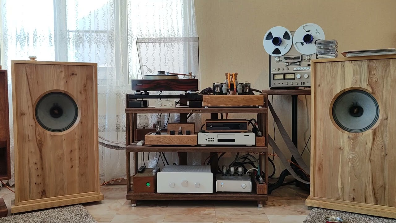

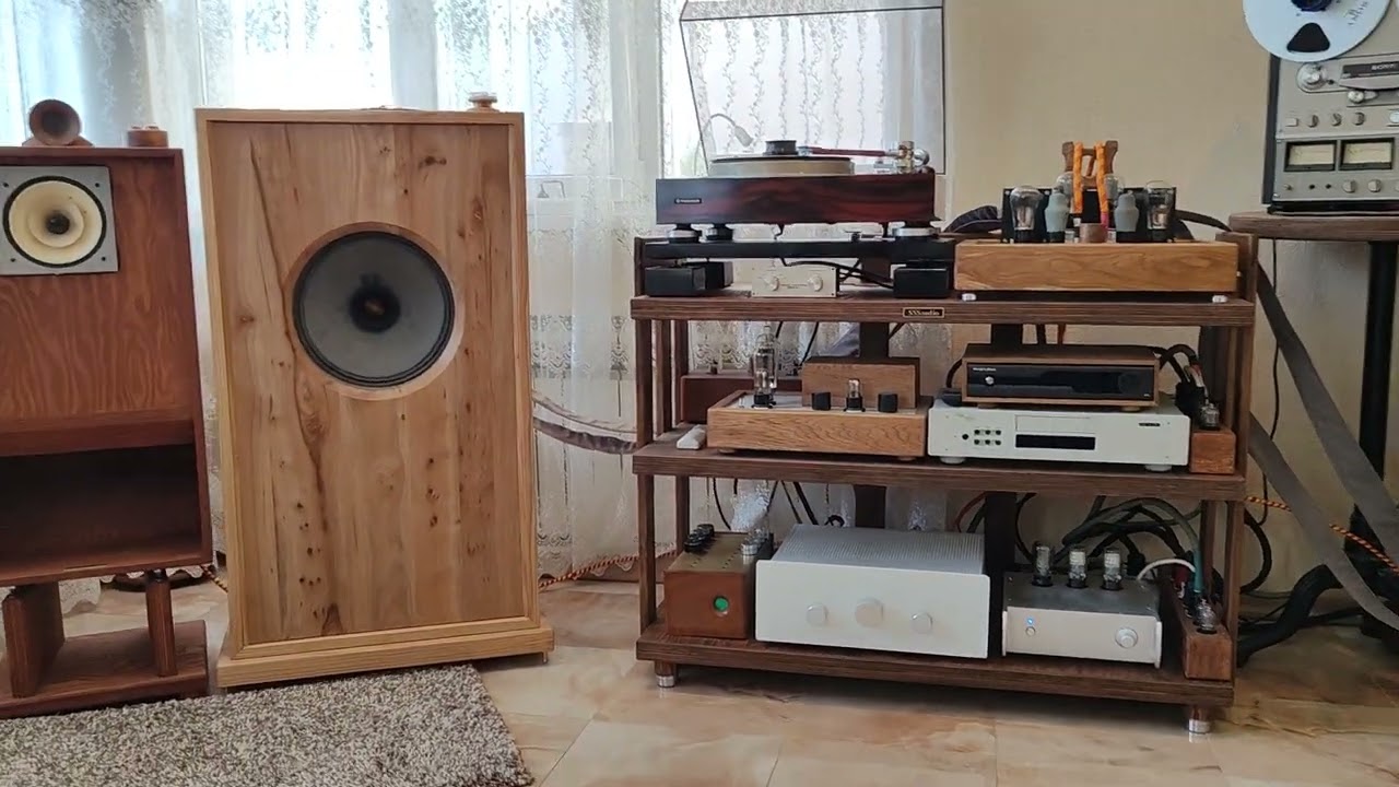

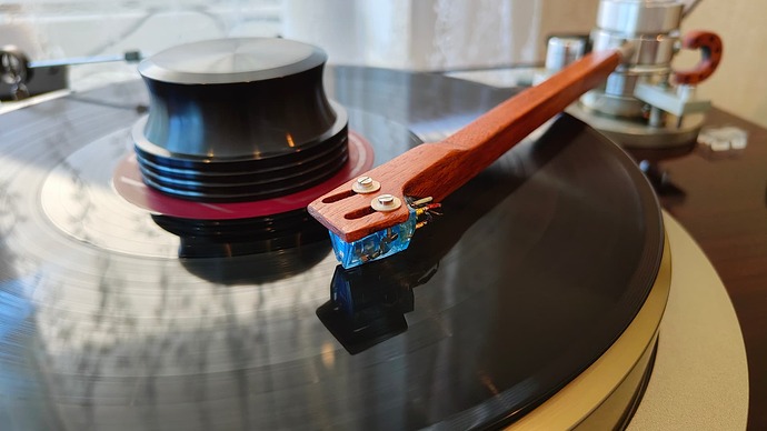

Сегодня с утра настроили новую рукодельную трубку тонарма из палисандра. Начали со сплошной конструкции трубки:
Мне кажется, по звуку получилось отлично, вот зацените.

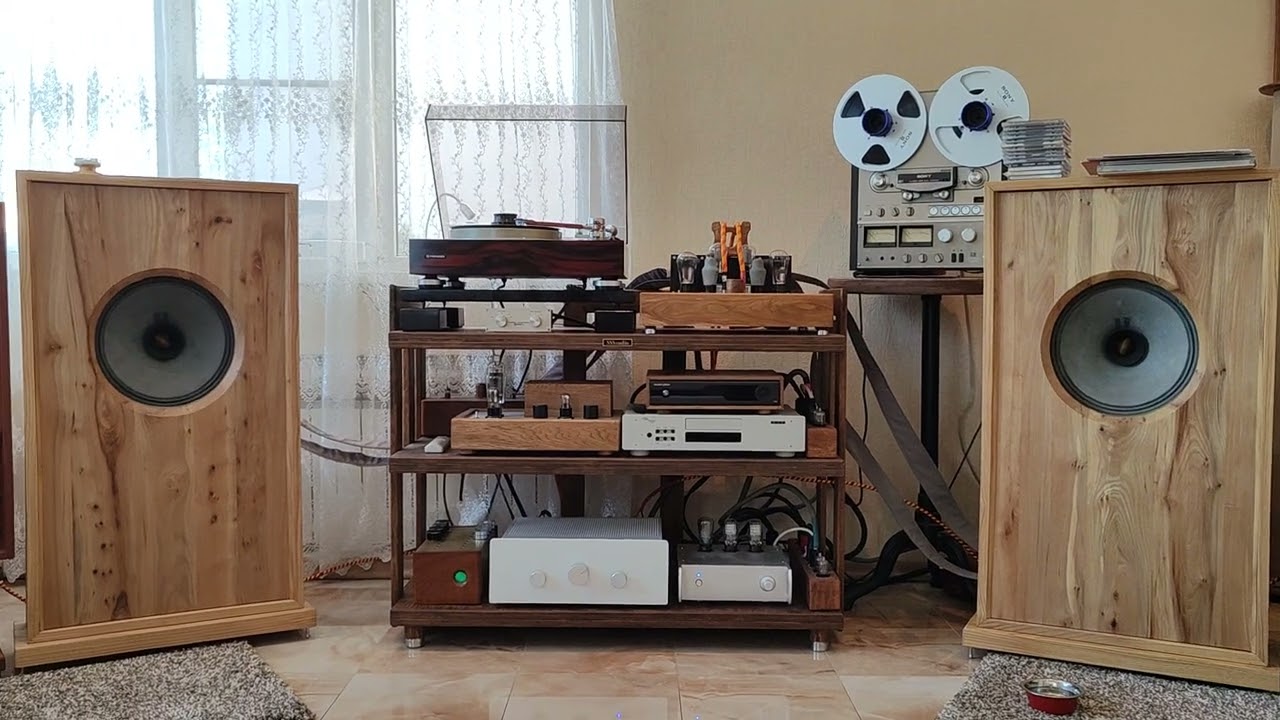

Вертушка Pioneer PL70LII на антивибрационной платформе на засыпных подставках.
Головка MC ZYX Bloom 3.
MC-трансформатор Fidelity Research FRT4
Динамики широкополосные Lowther PM6
Фонокоррекция ламповая, усиление ламповое триодное однотактное
Межблочные кабели моего производства.
Пластинка - группа City. Интершум, слышимый на этой записи, записан на пластинке:
Пластинка - Александр Зацепин ‘Тайна третьей планеты’
Пластинка - Песняры 1 (новое польское переиздание)

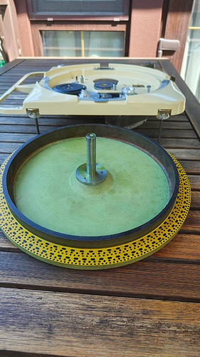

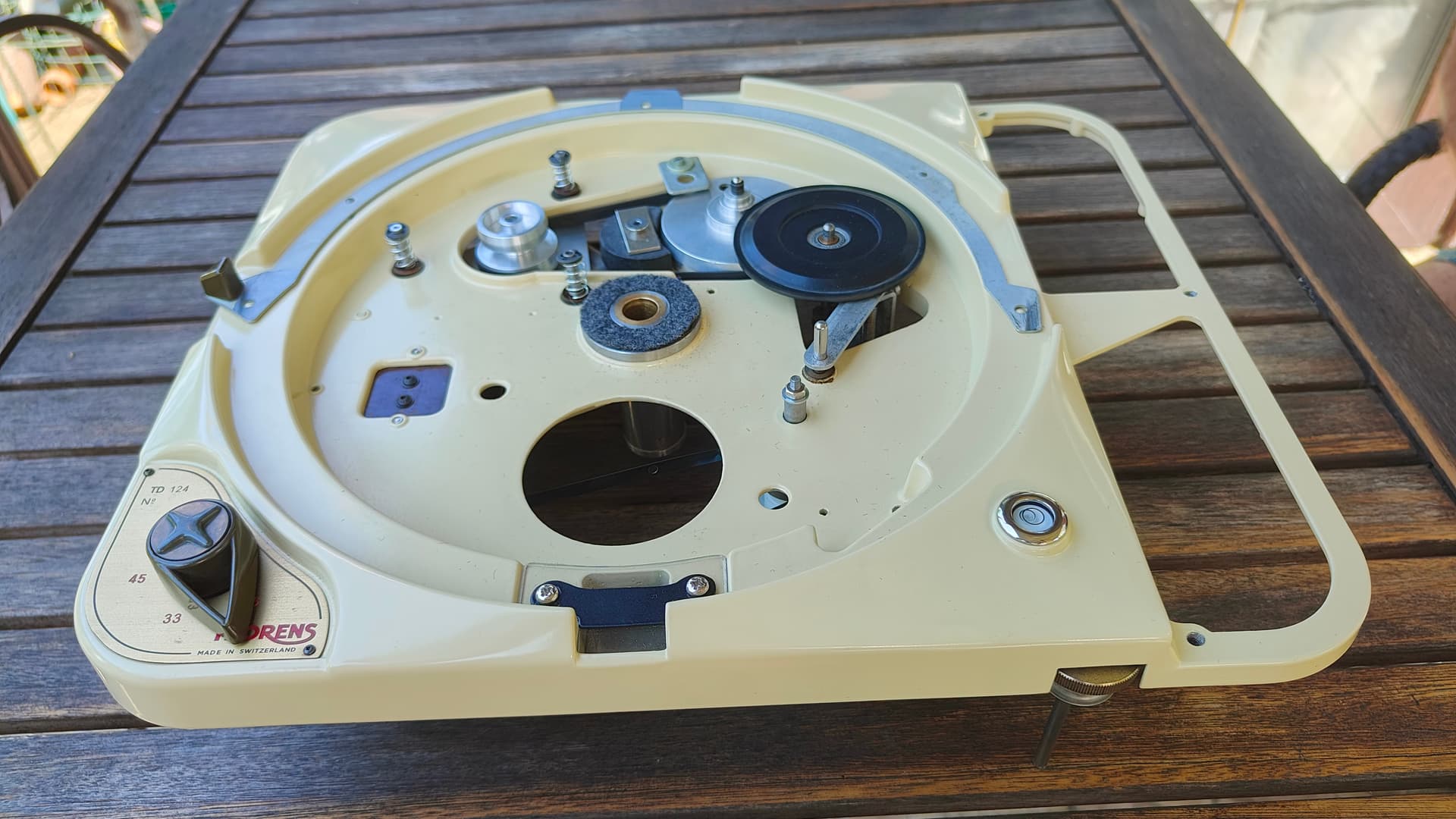

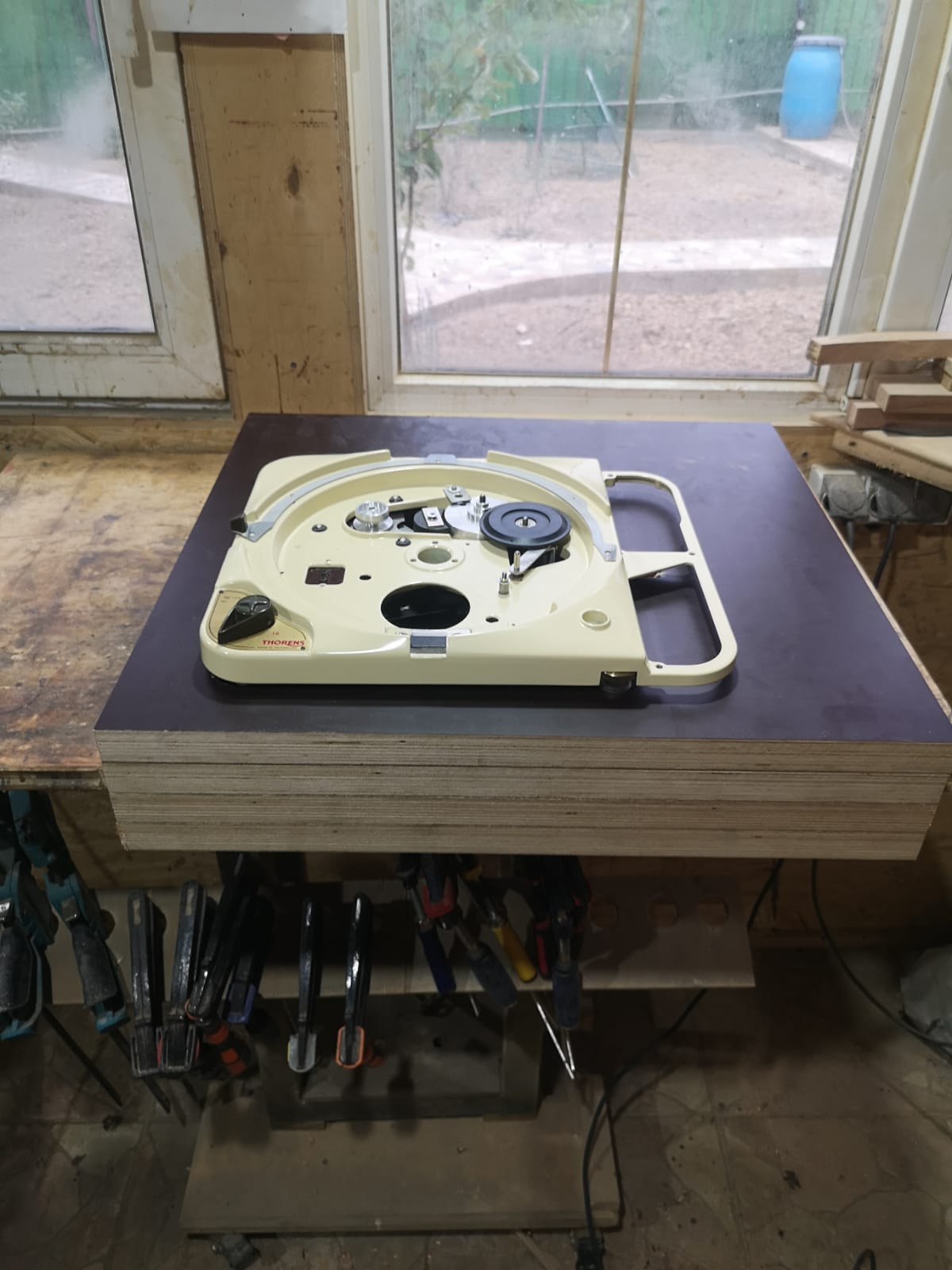

Легендарная платформа Торенс 124 постепенно обрастает мясом. Собираем буквально по крупицам, с комплектующими не просто.

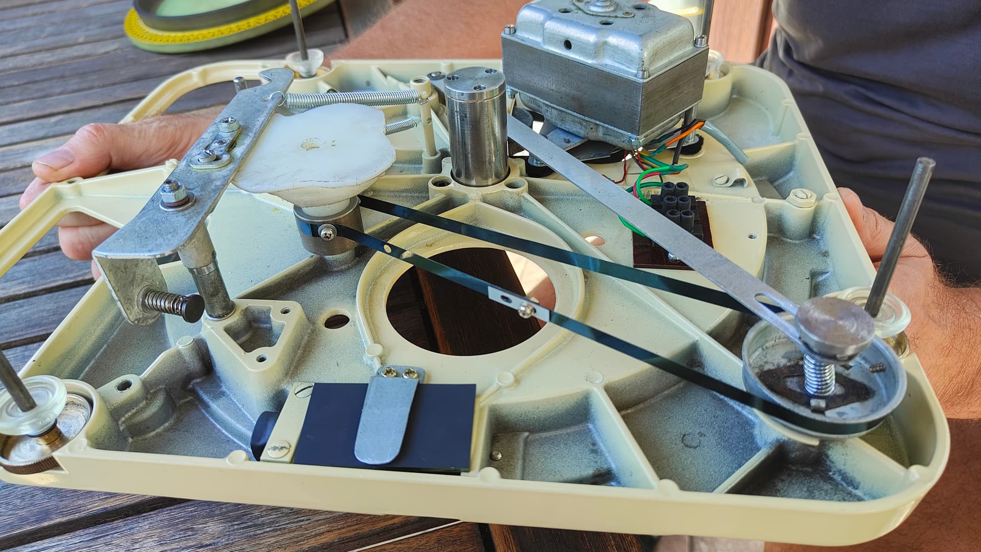

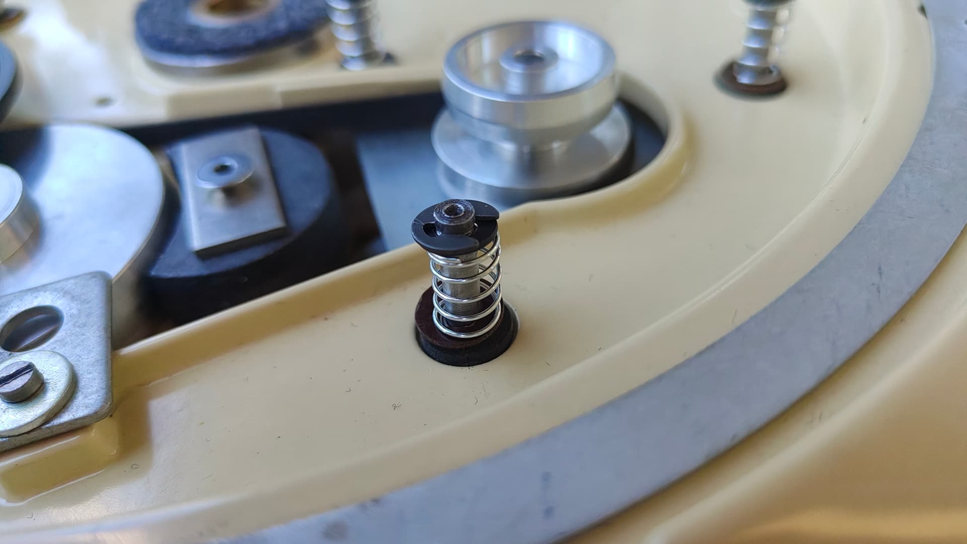

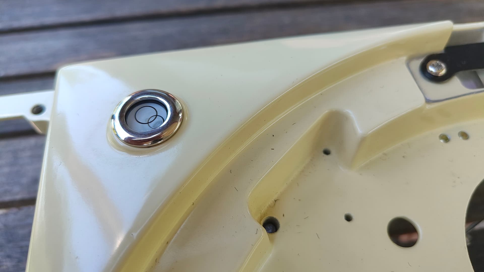

Разобрались с подвесом. Втулки выточили на станке, пружины пока временные, будут конические. Собираем стробоскоп, сделали стекло и зеркало. Лампу с потрохами нашли на Мешке. Уровень сделали на заказ в Питере.
Был люфт шпинделя. Выточили на станке новый. Сейчас идеально. Еще не хватает шарика, он уже в пути.
Прикупили тарелочку из алюминия. Она полегче чугунной, тяжеленной. Говорят, алюминиевая лучше с ММ-головами, проверим.

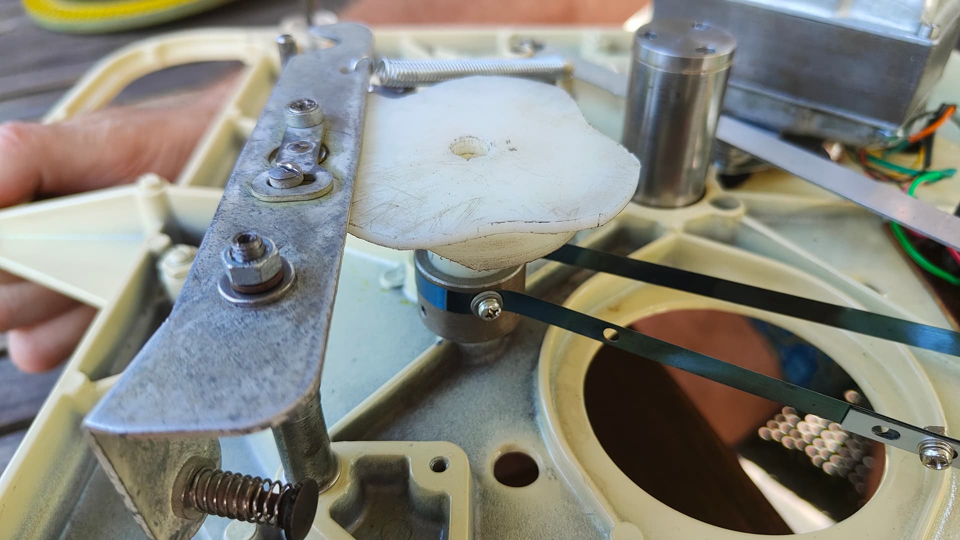

Пока не работает как надо механизм переключения скоростей. Его печатали на 3Д принтере - в таком виде куплена платформа. Видимо, износ пластика. Хотелось бы найти родной механизм, пока ищем.
Вдруг где встретите или может знаете где взять, буду признателен.

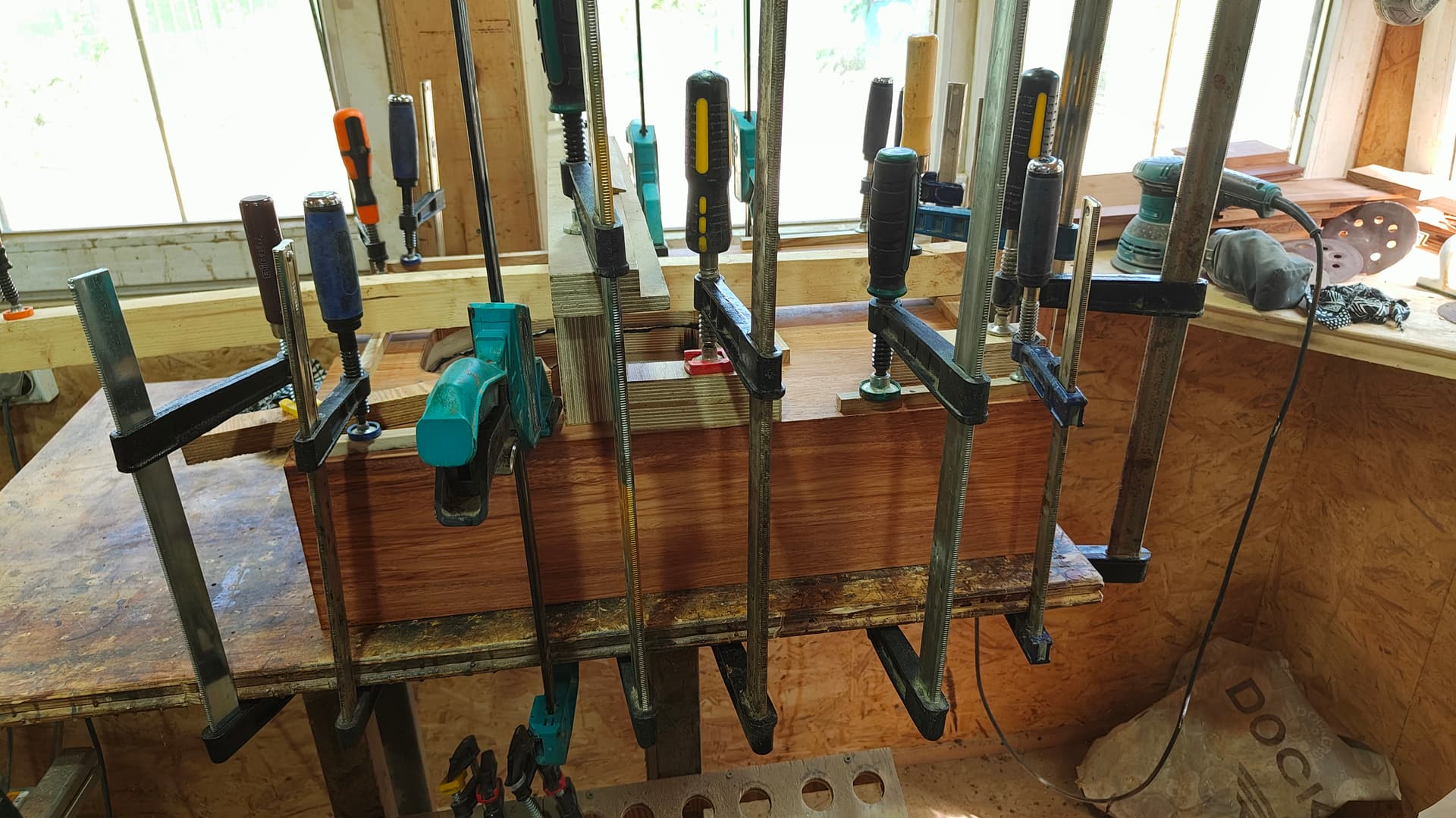

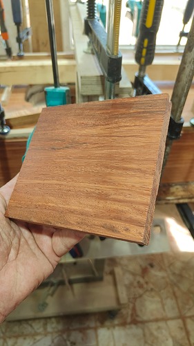

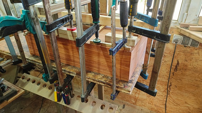

Ну и плинт в работе.

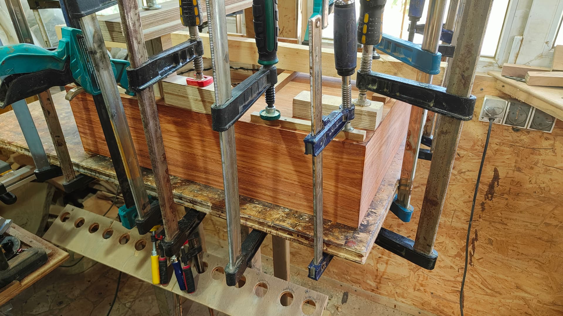

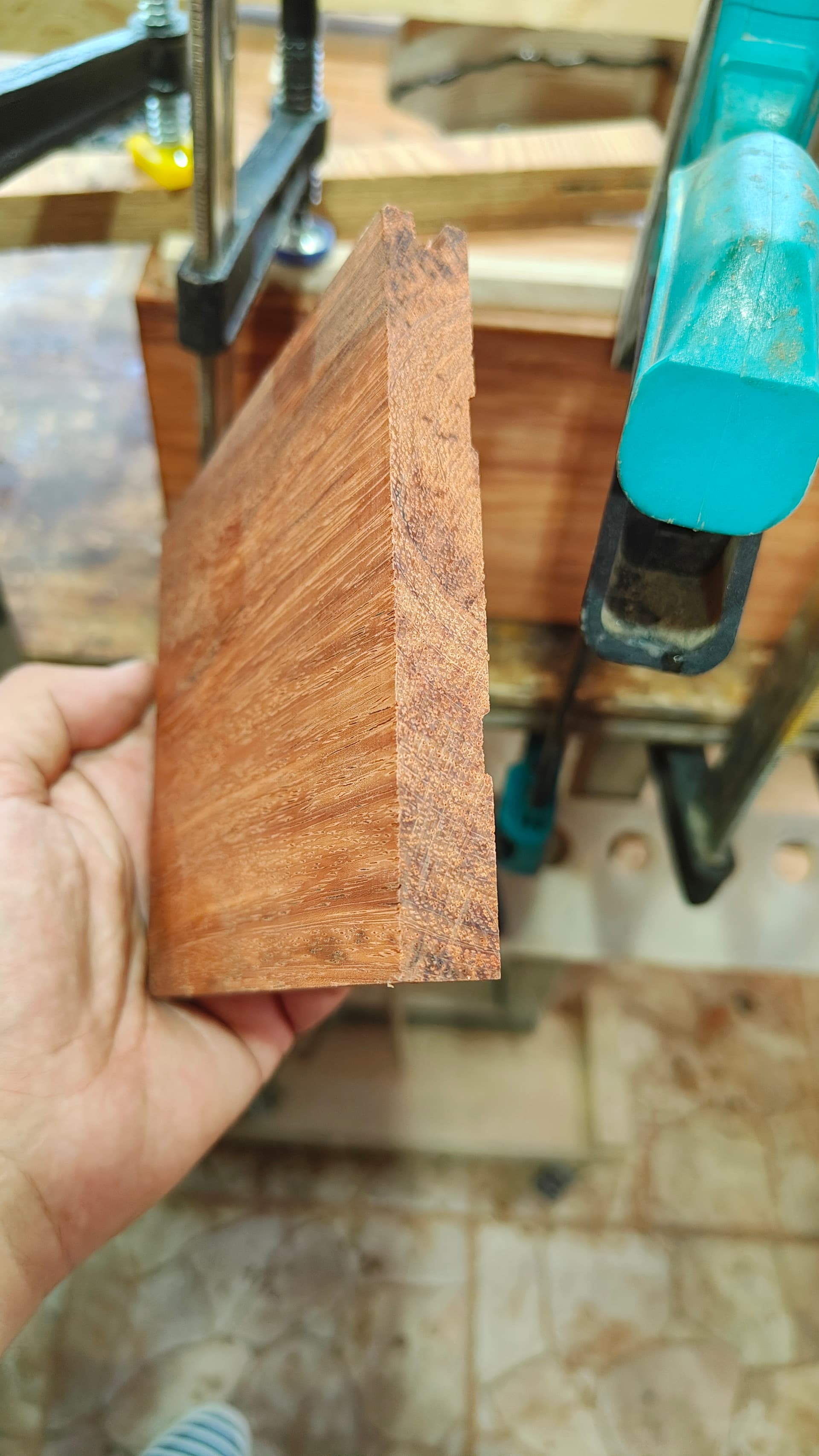

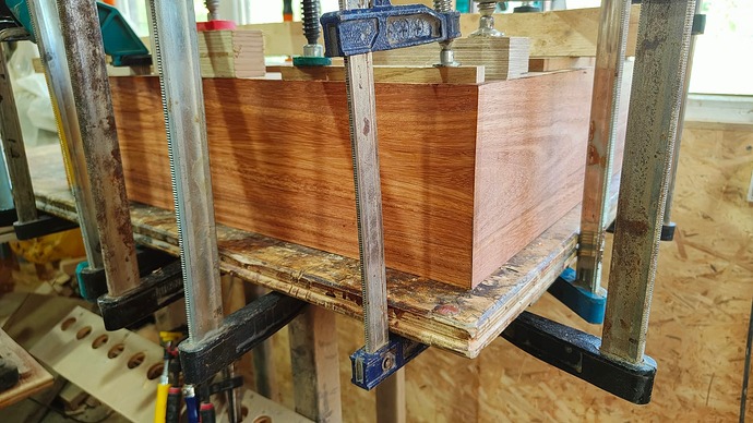

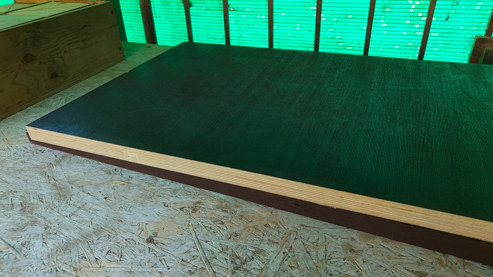

4 слоя ламинированной тридцатки, отделка палисандром. Вес где-то 20 кг. Можно, при желании, поставить три тонарма, в тч 12’’
Тонарм 12’’ (руку) сделаем сами, базу пока выбираем.

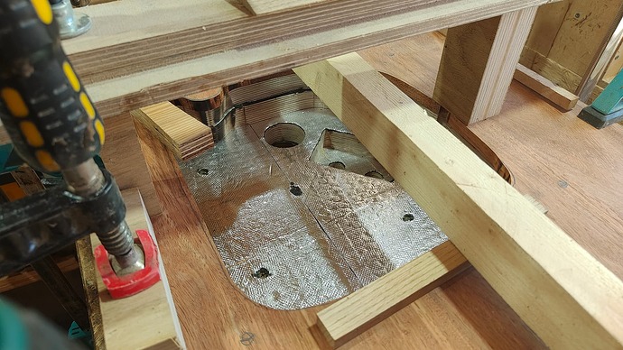

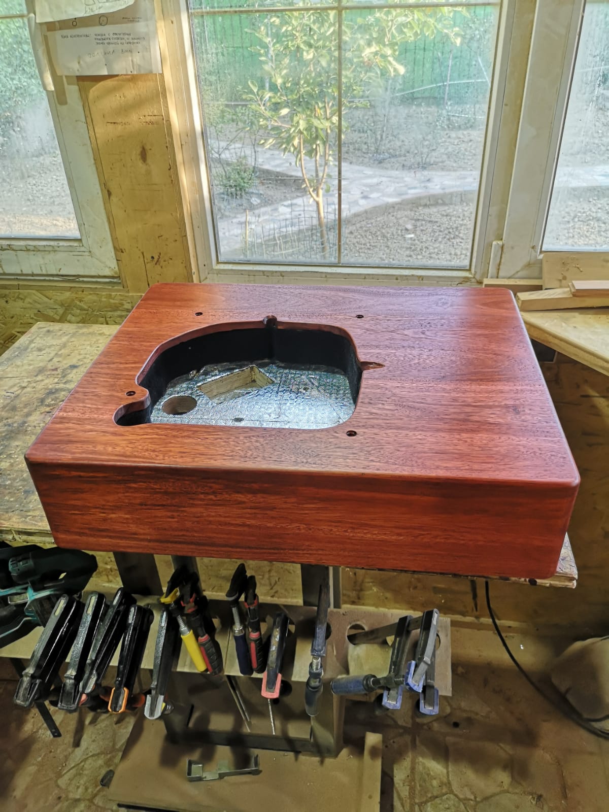

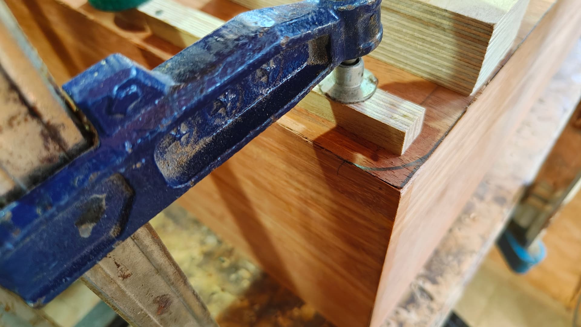

Фрезеровали под мех по шаблону, демфировали шумкой. Углы будут скругляться, на финиш сдадим в покрасочную камеру.

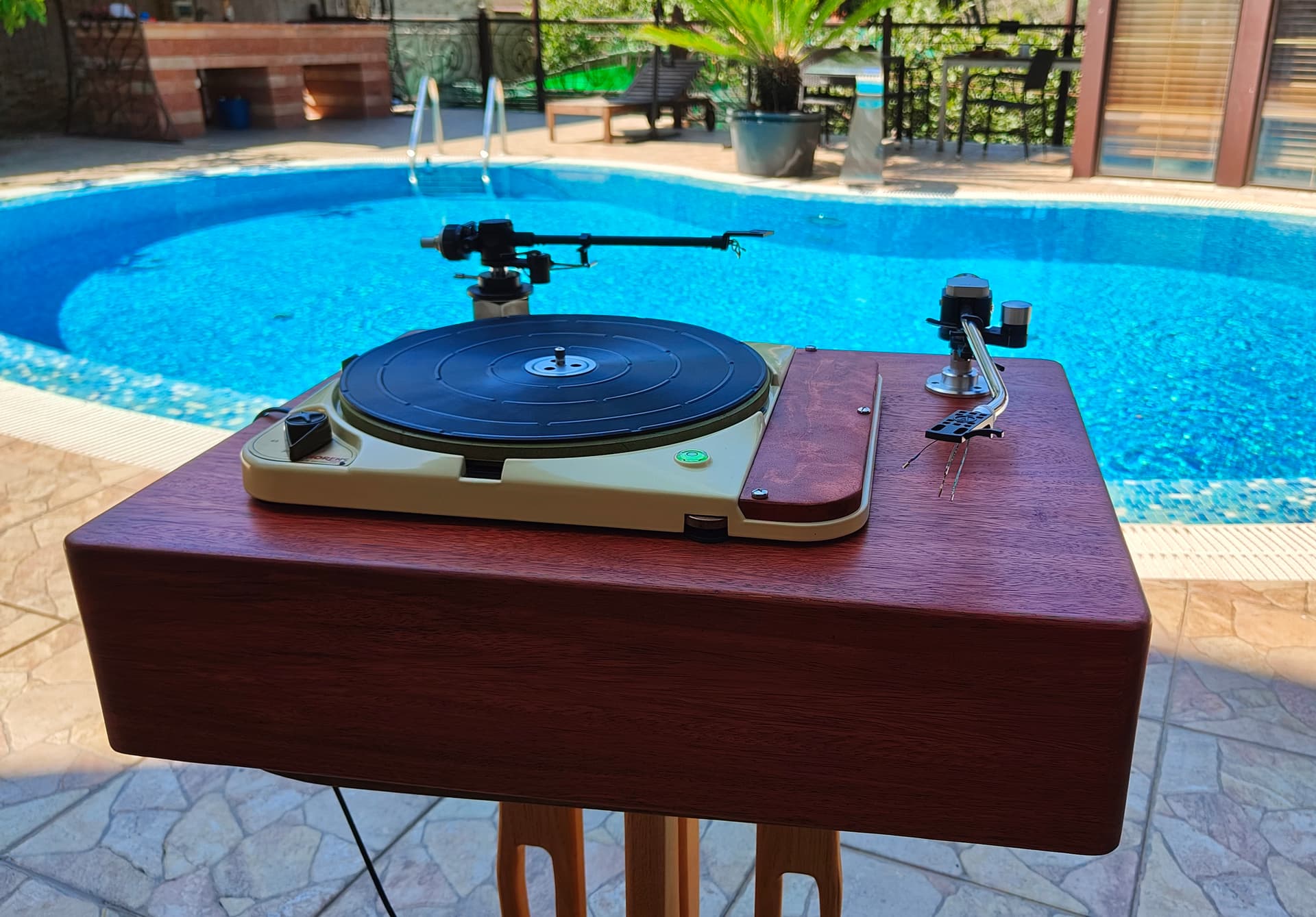

По Сеньке шапка, по Ерёме колпак. Примеряем собранный стол и плинт.
Готовим аксессуары.

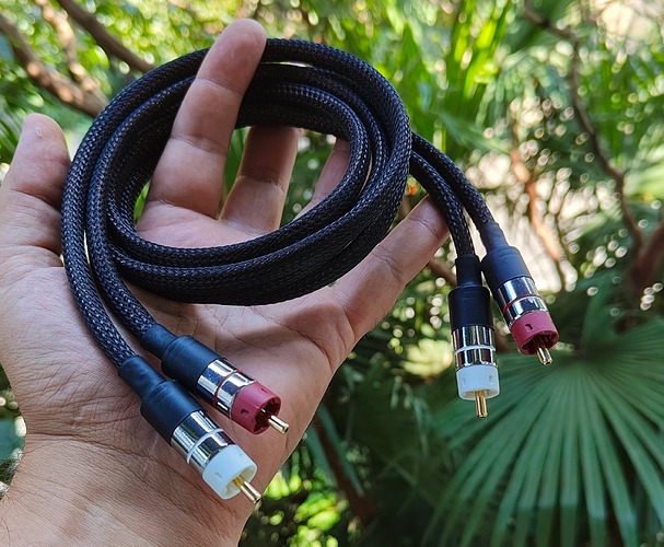

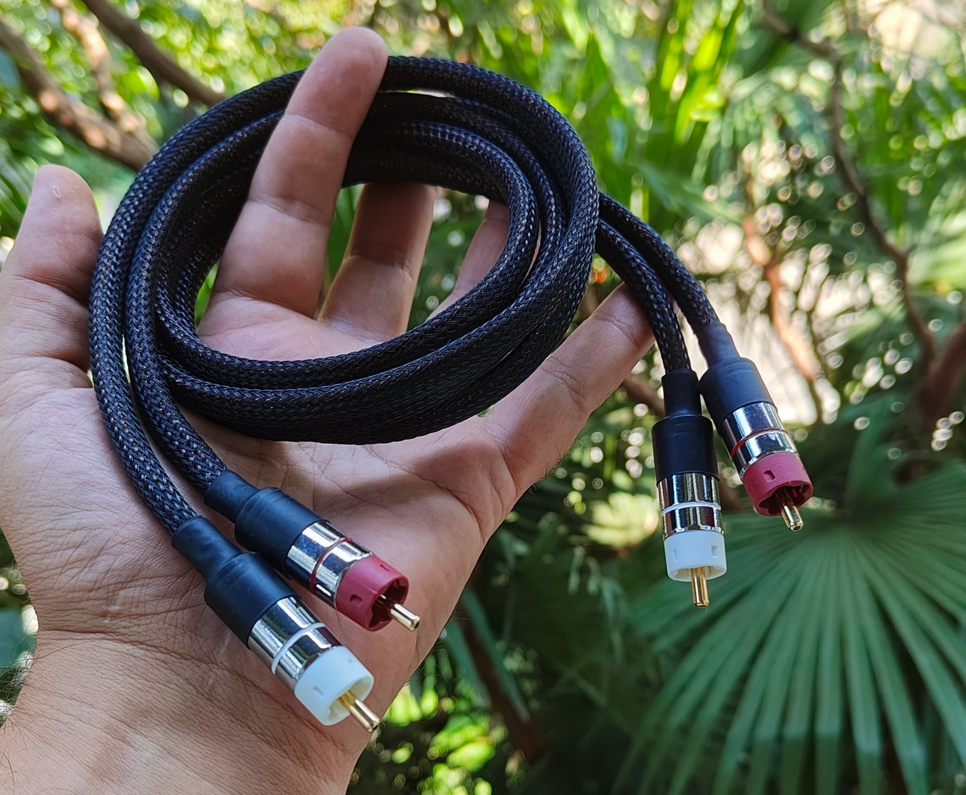

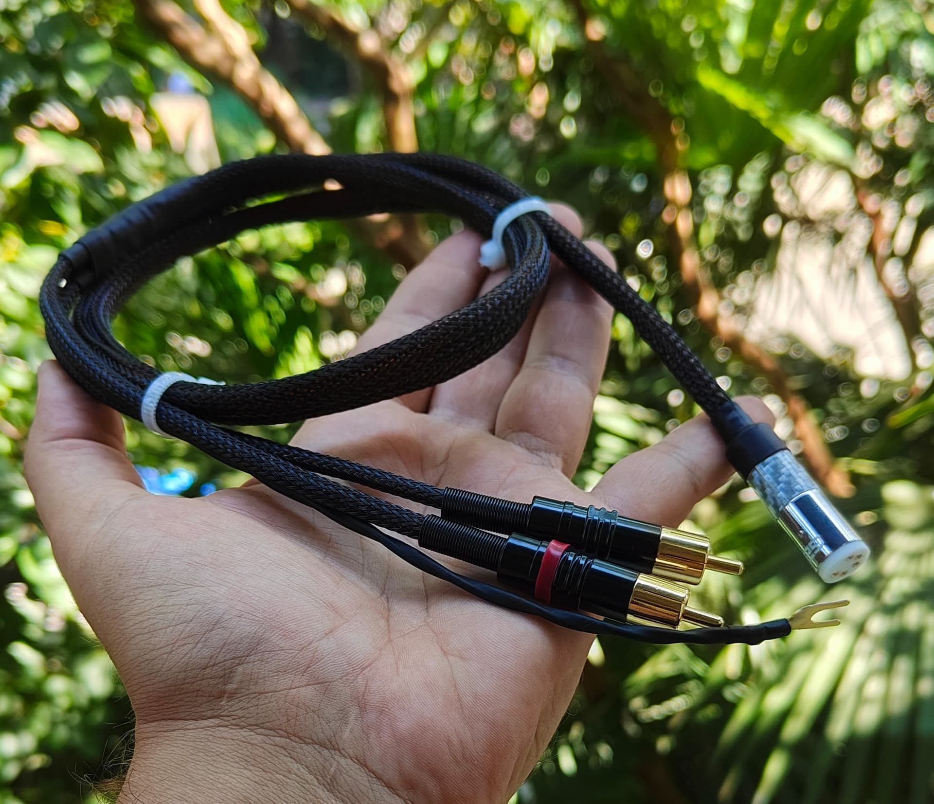

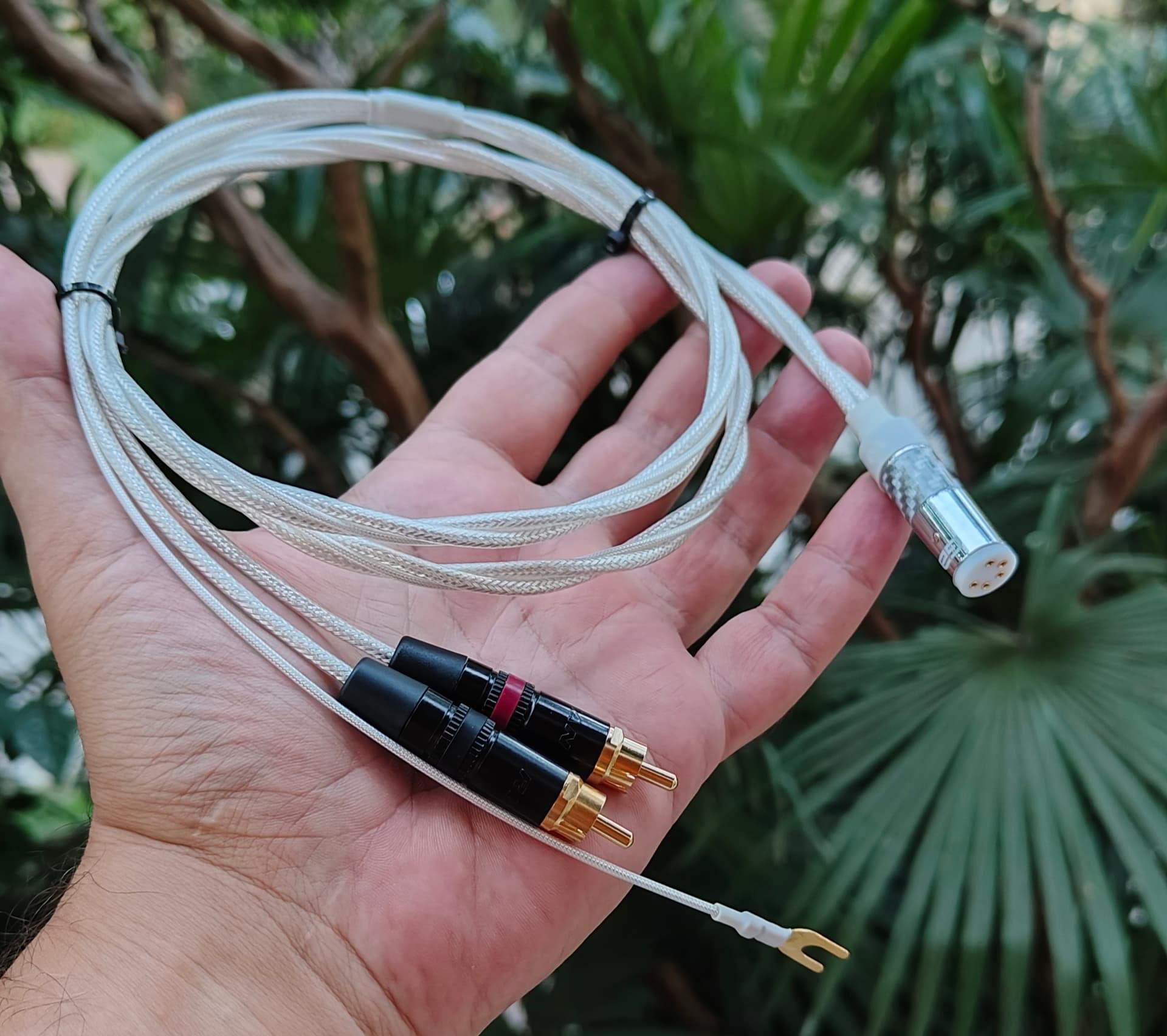

Фонокабелёчки сделал такие, низкоёмкостные:

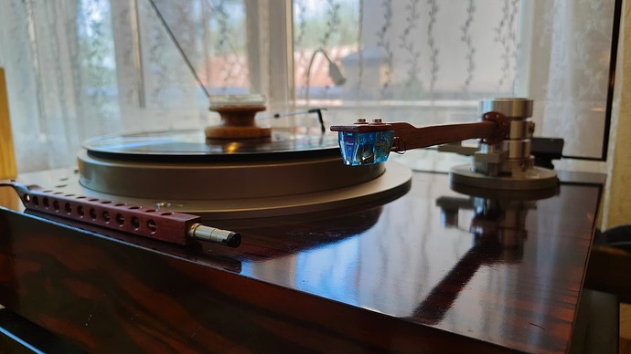

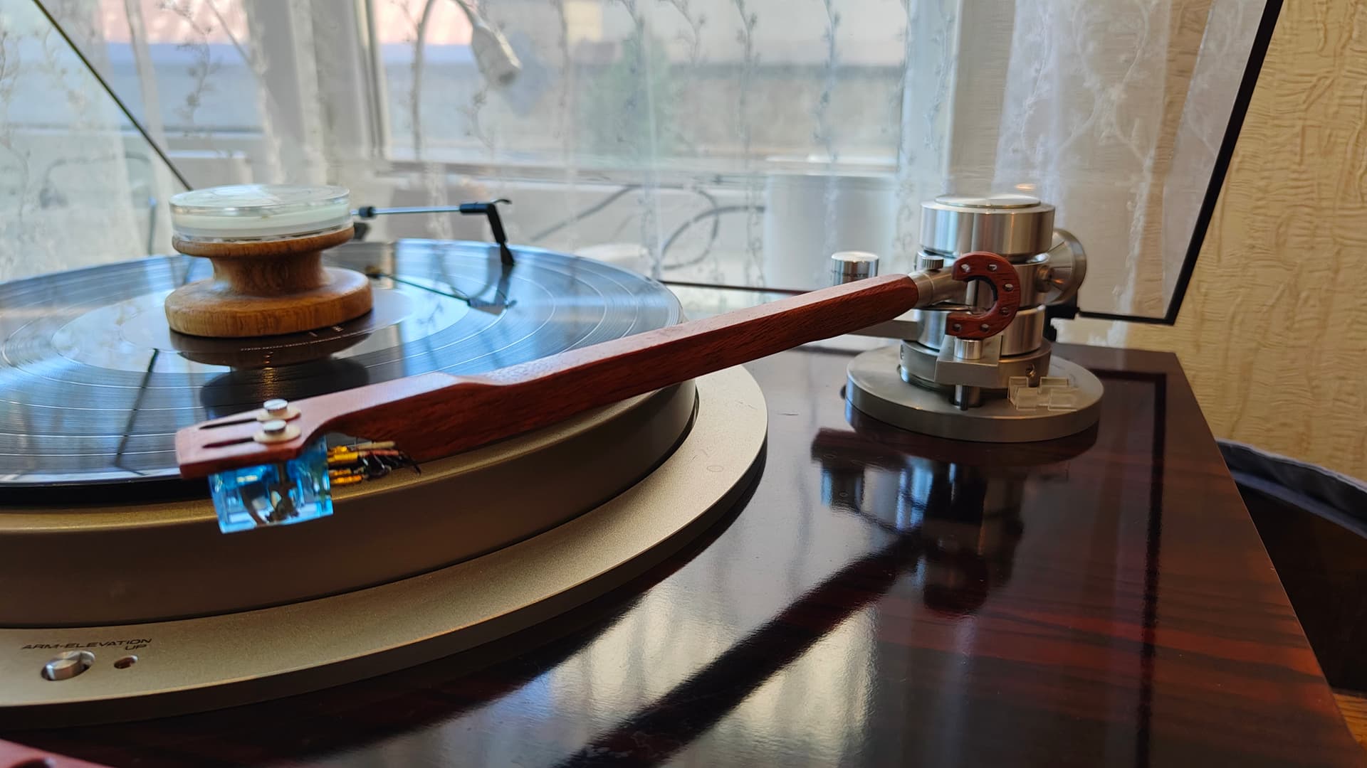

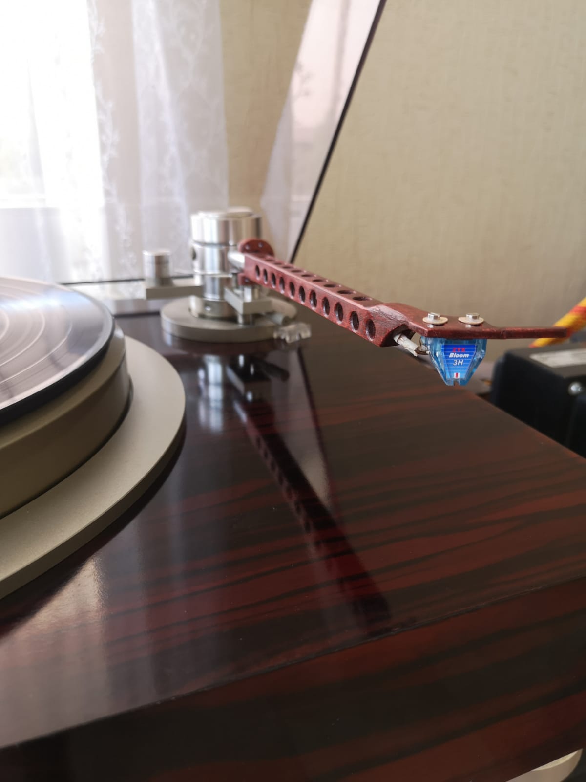

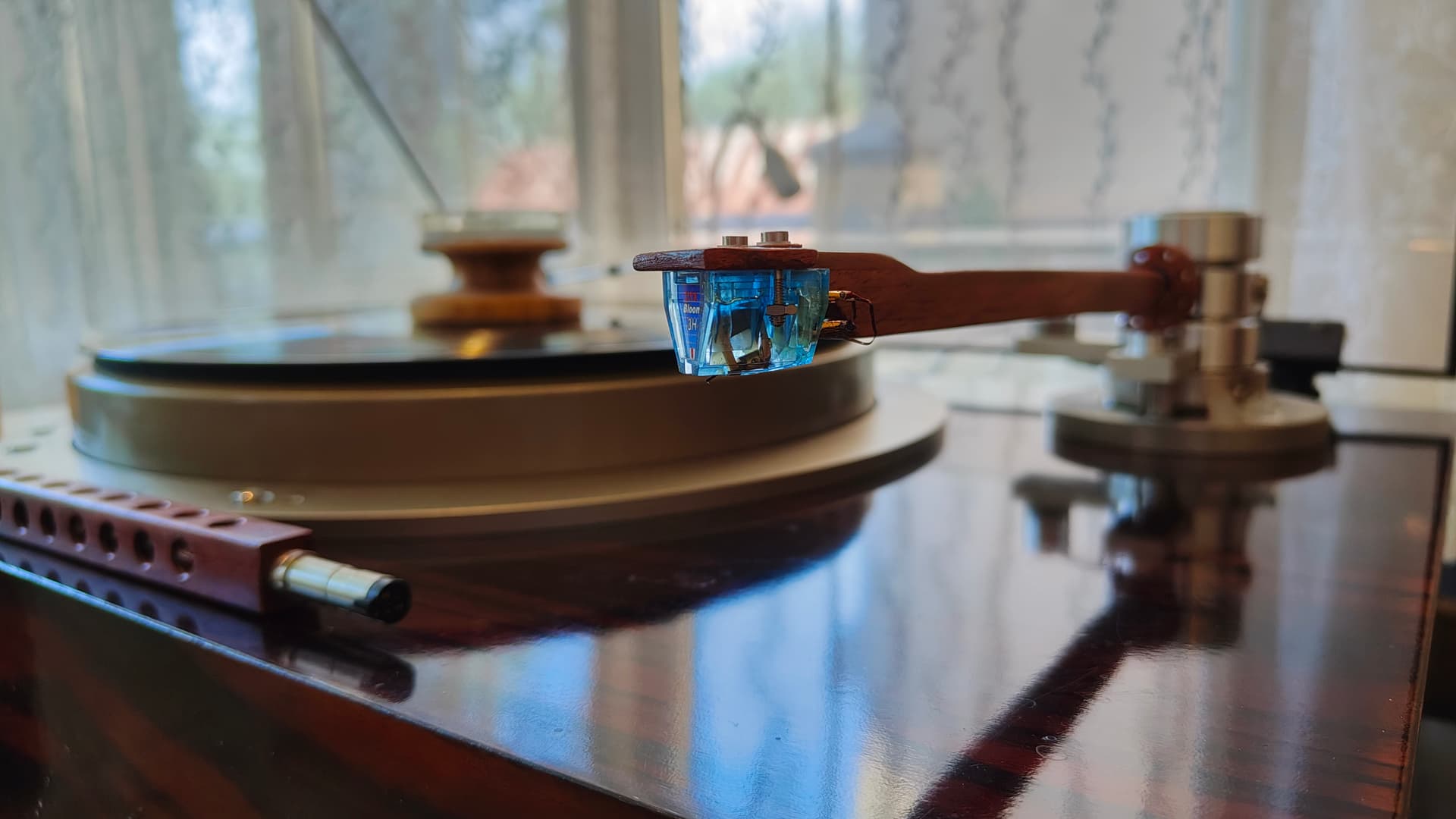

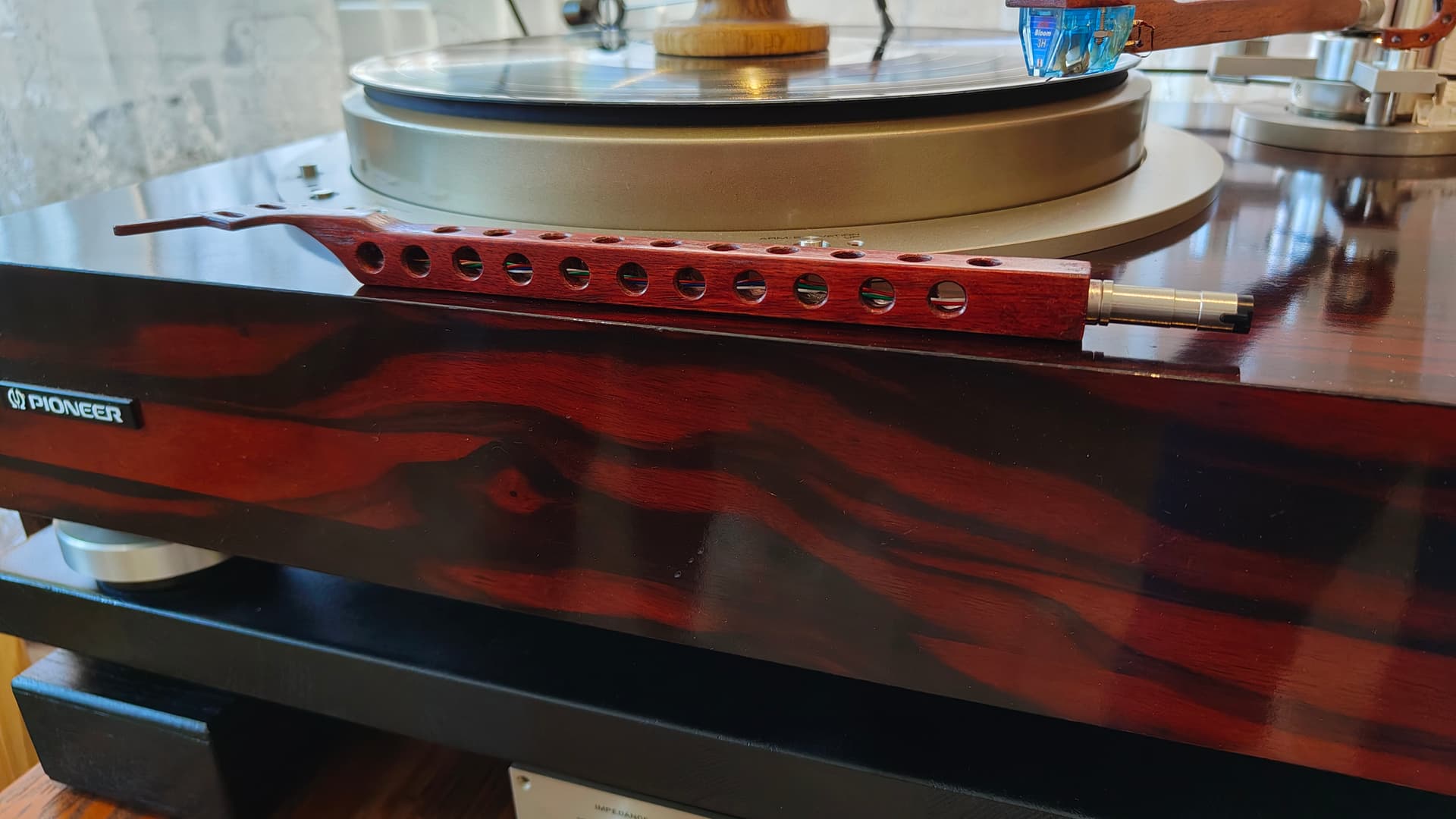

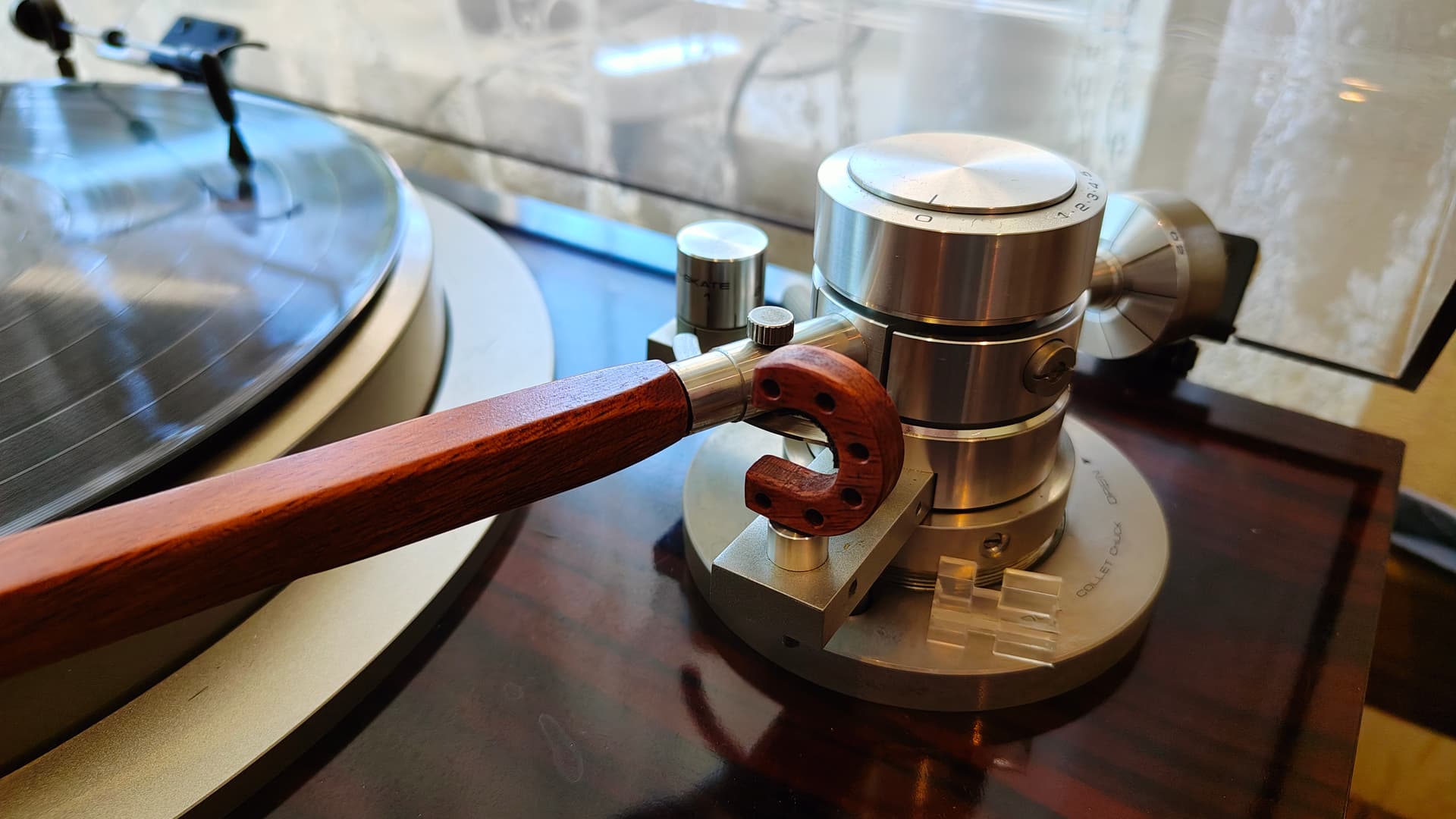

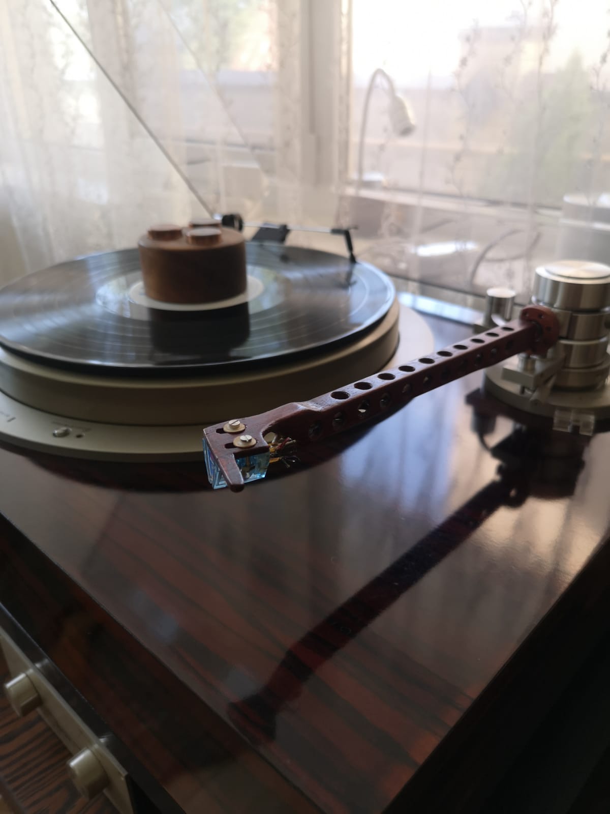

Пока едут тонармы на Торенс, внедрили рукотворную руку облегченной конструкции из палисандра на Пионер:
Проводку сделали винтажной плоской моножилой - кайфово она звучит :fire: Разъемчики Аудиосайленс, Италия, такие же, которые я ставлю на обвязку шеллов:

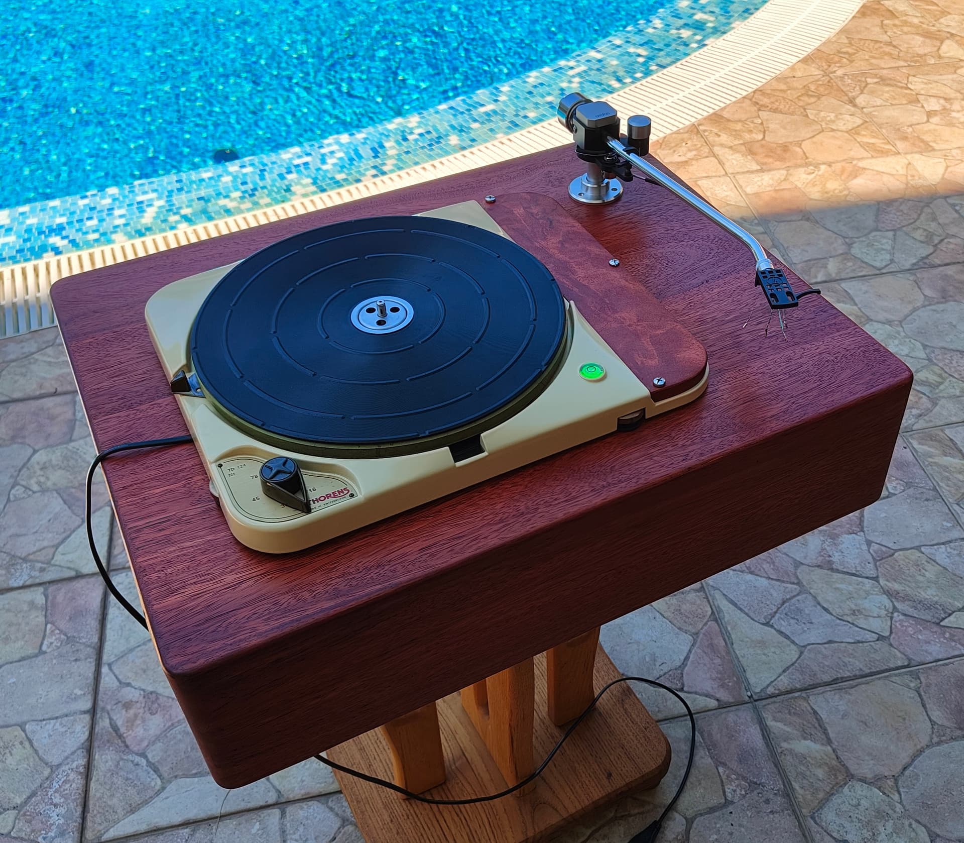

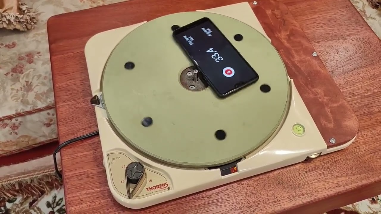

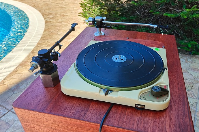

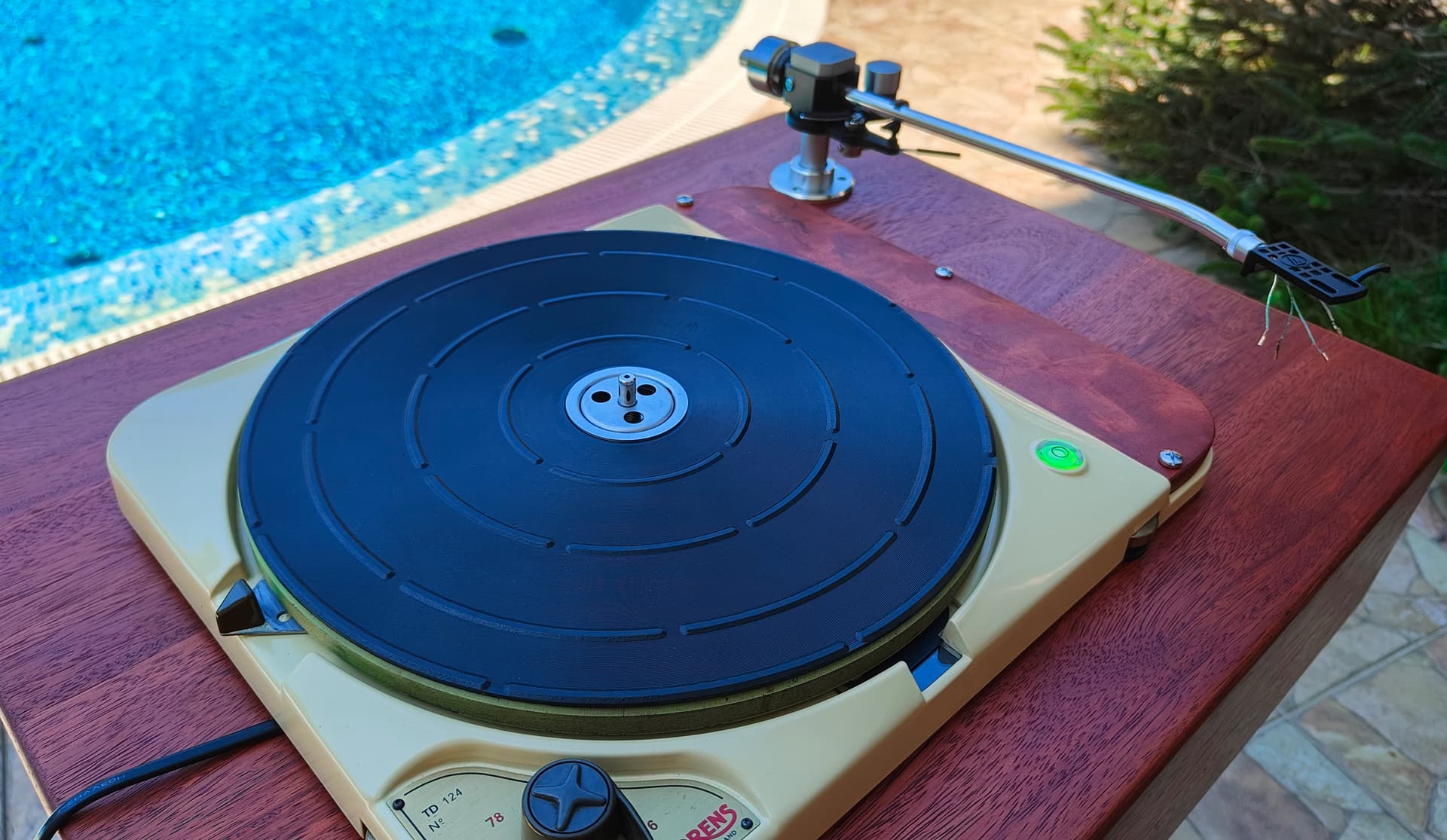

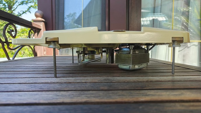

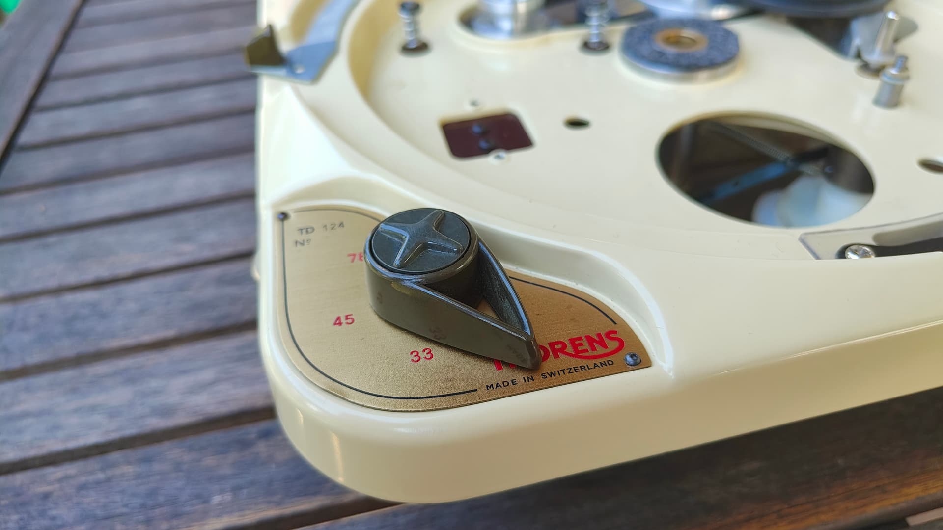

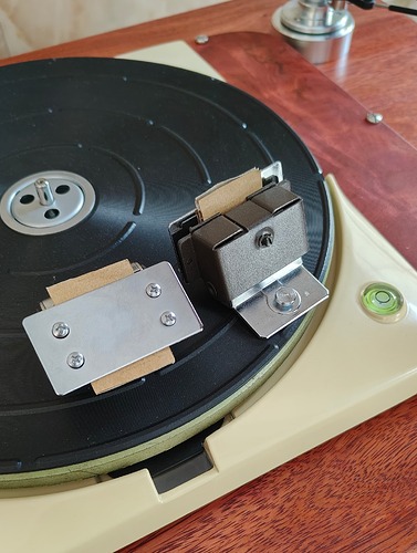

Крутится-вертится шар голубой. Продолжаем наш проект возрождения к жизни легенды Thorens 124.
Отюстировали механику, залили временно масла, прирабатывается. Практически уже бесшумно работает, только если ухо близко поднести, слышен легкий шелест.
После приработки будет окончательная шлифовка всех втулок, шпинделей, роликов, замена масла на постоянку - и должна быть тишина.
Купили родной коврик на Авите всего за 500р, в отличном состоянии.

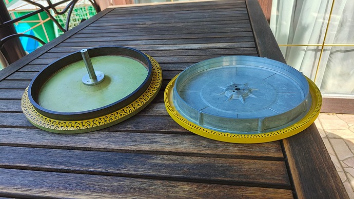

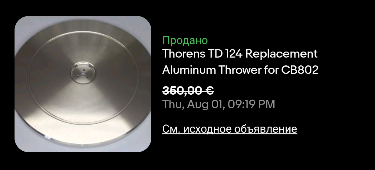

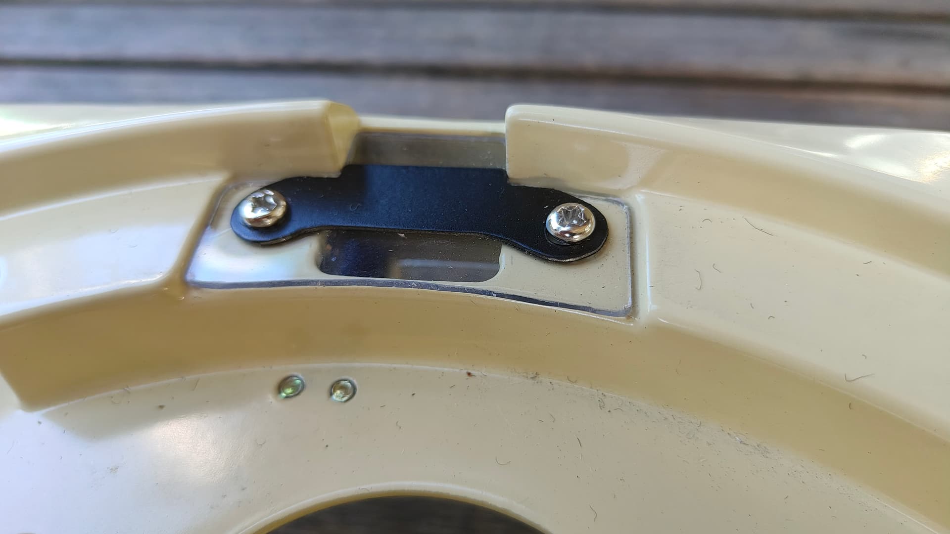

Нужна еще верхняя алюминиевая крышка:
Она развяжет с чугунным диском и позволит менять пластинки без остановки двигателя.

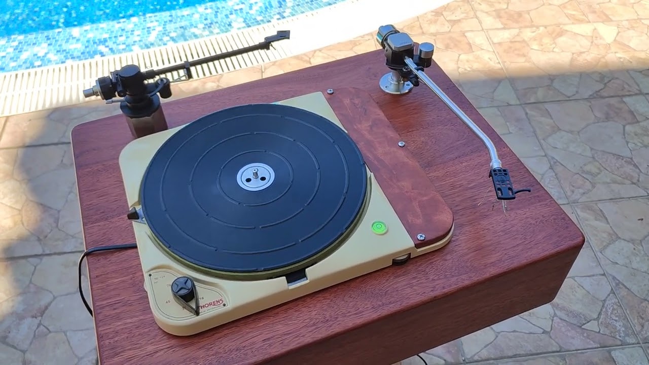

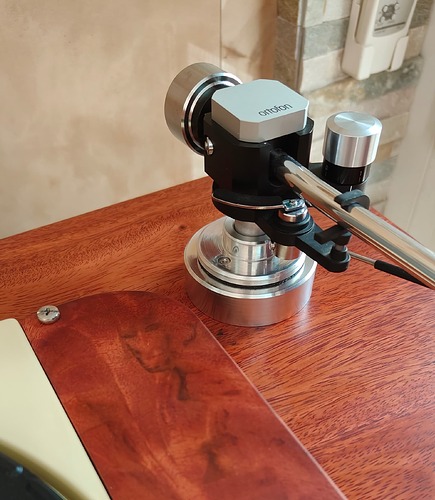

Приехали 2 тонарма - Ortofon AS309s 13 дюймов для тяжелых голов и Audiocraft AC3000, одноопорник на масле для легких голов.

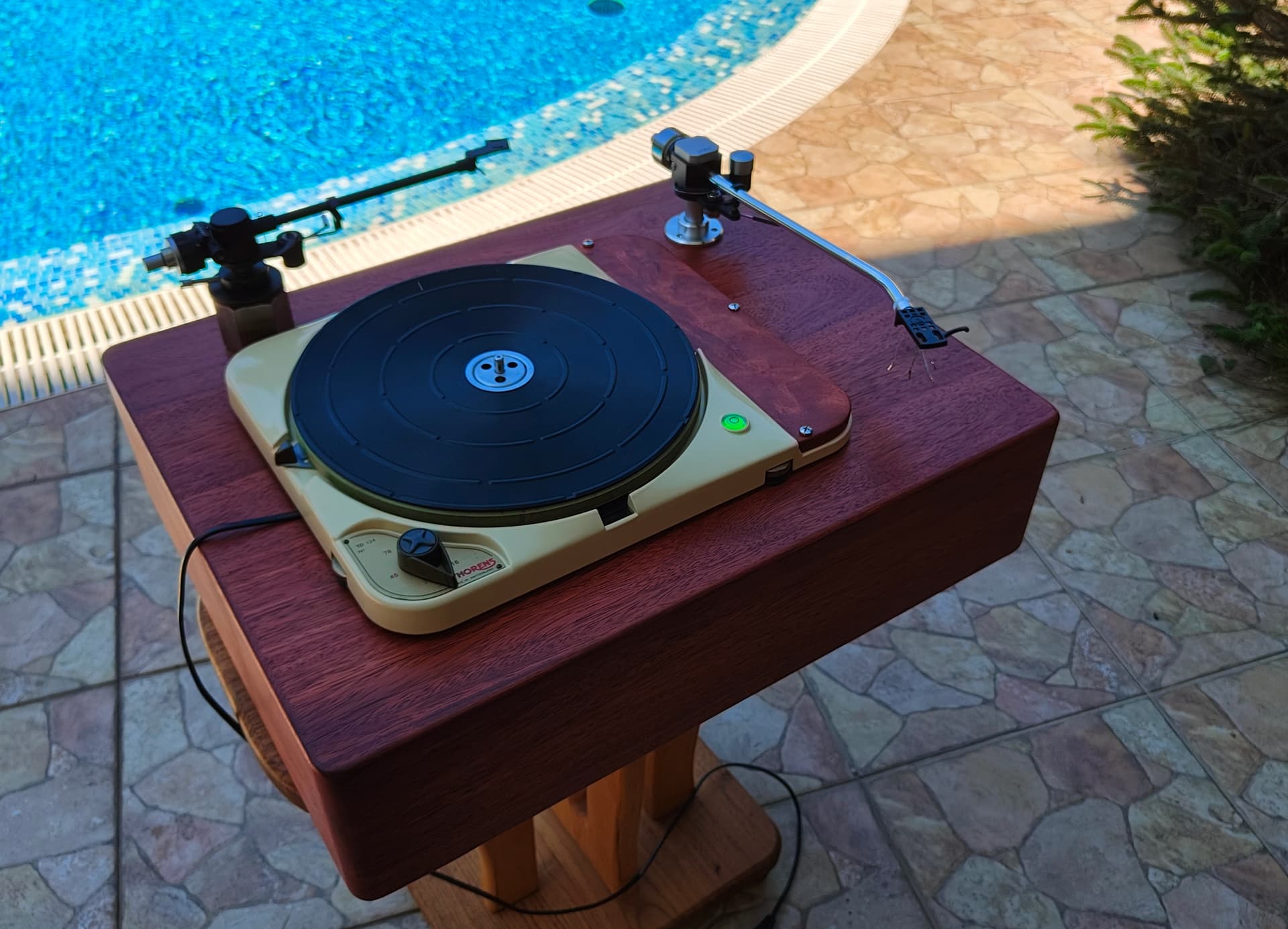

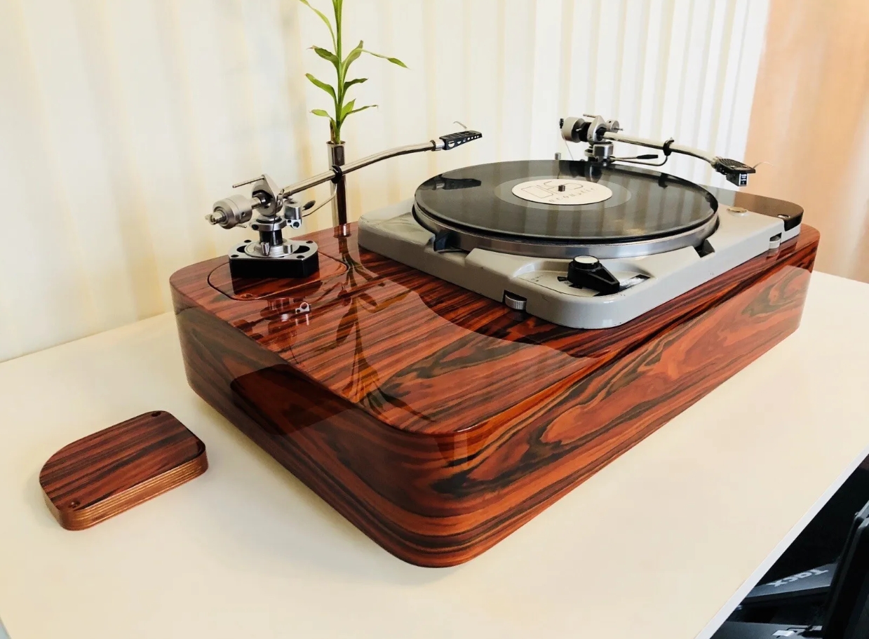

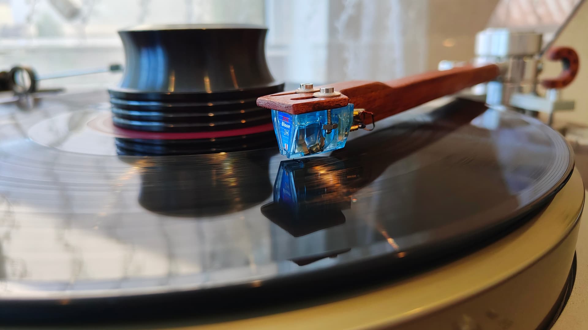

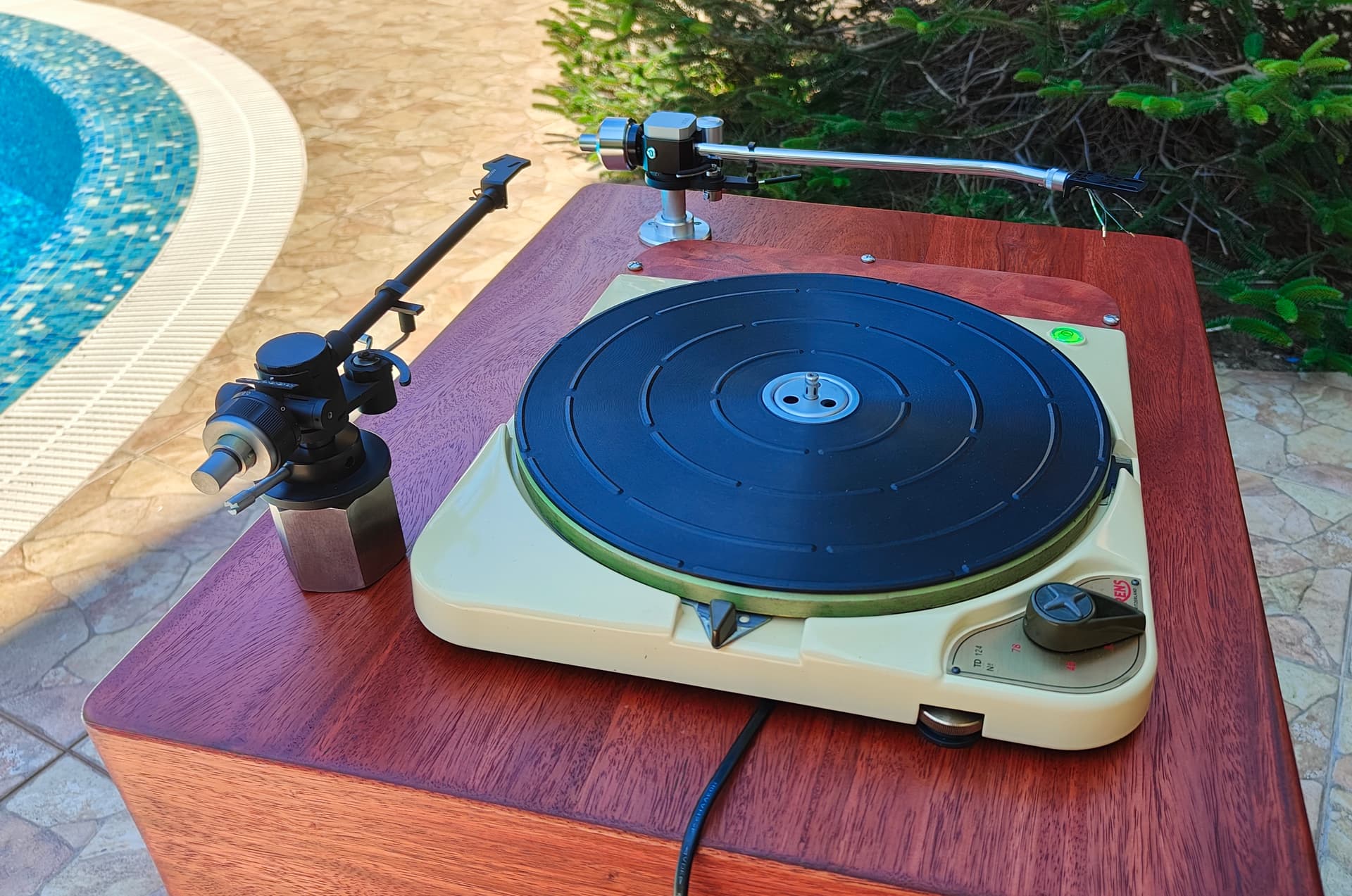

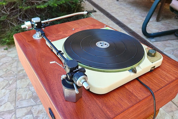

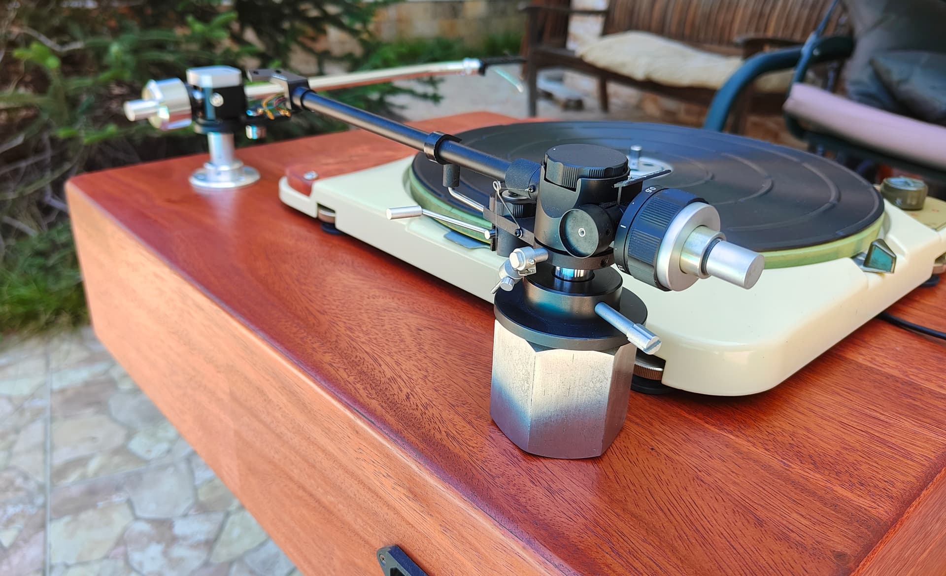

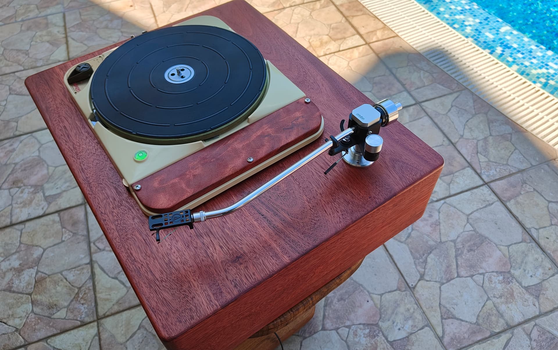

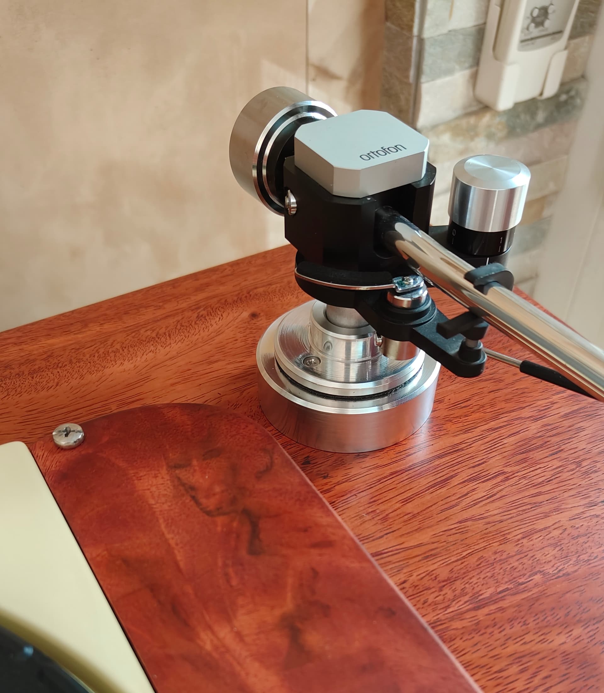

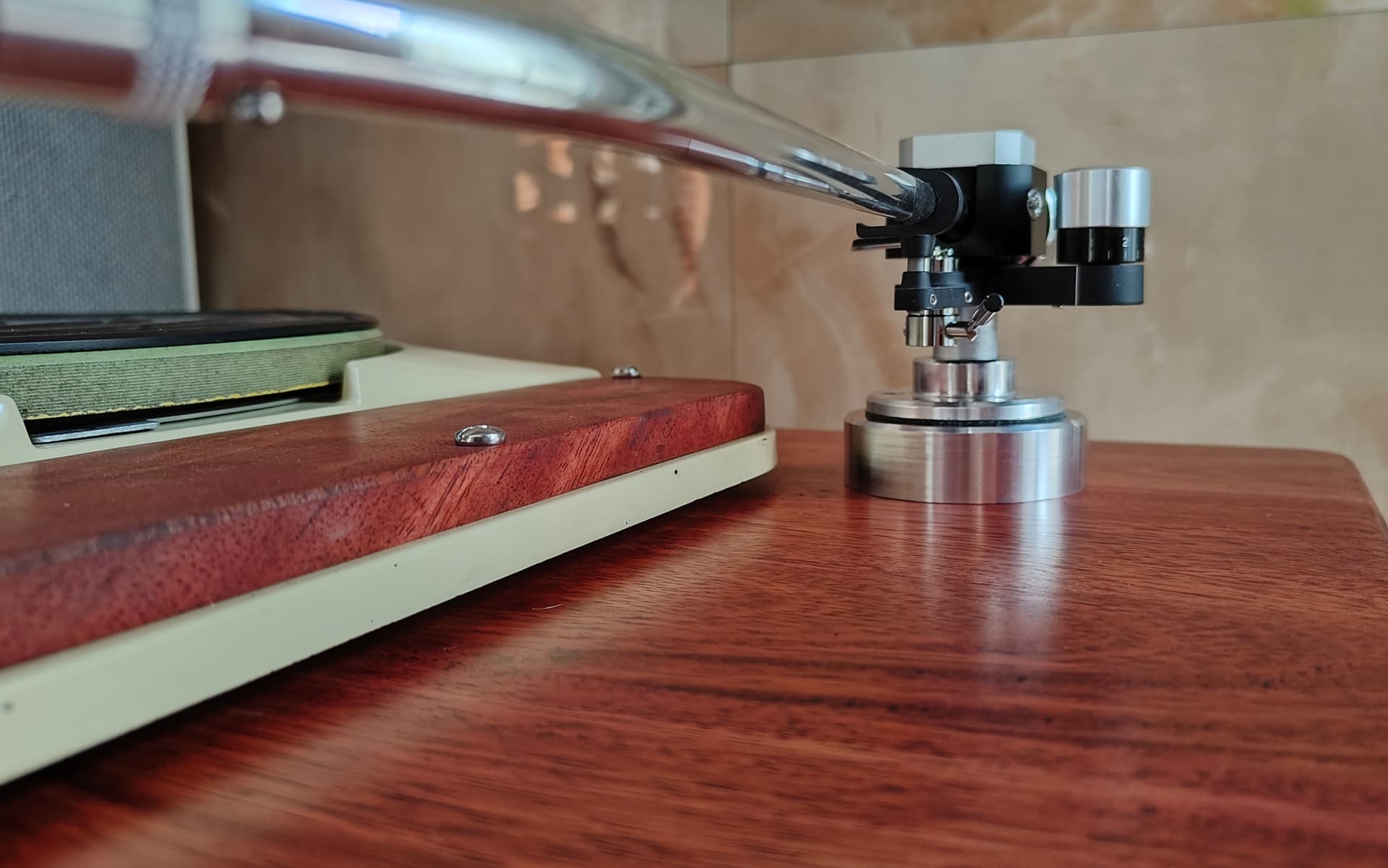

Продолжаем проект Торенс 124.

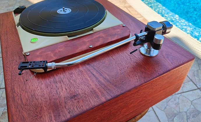

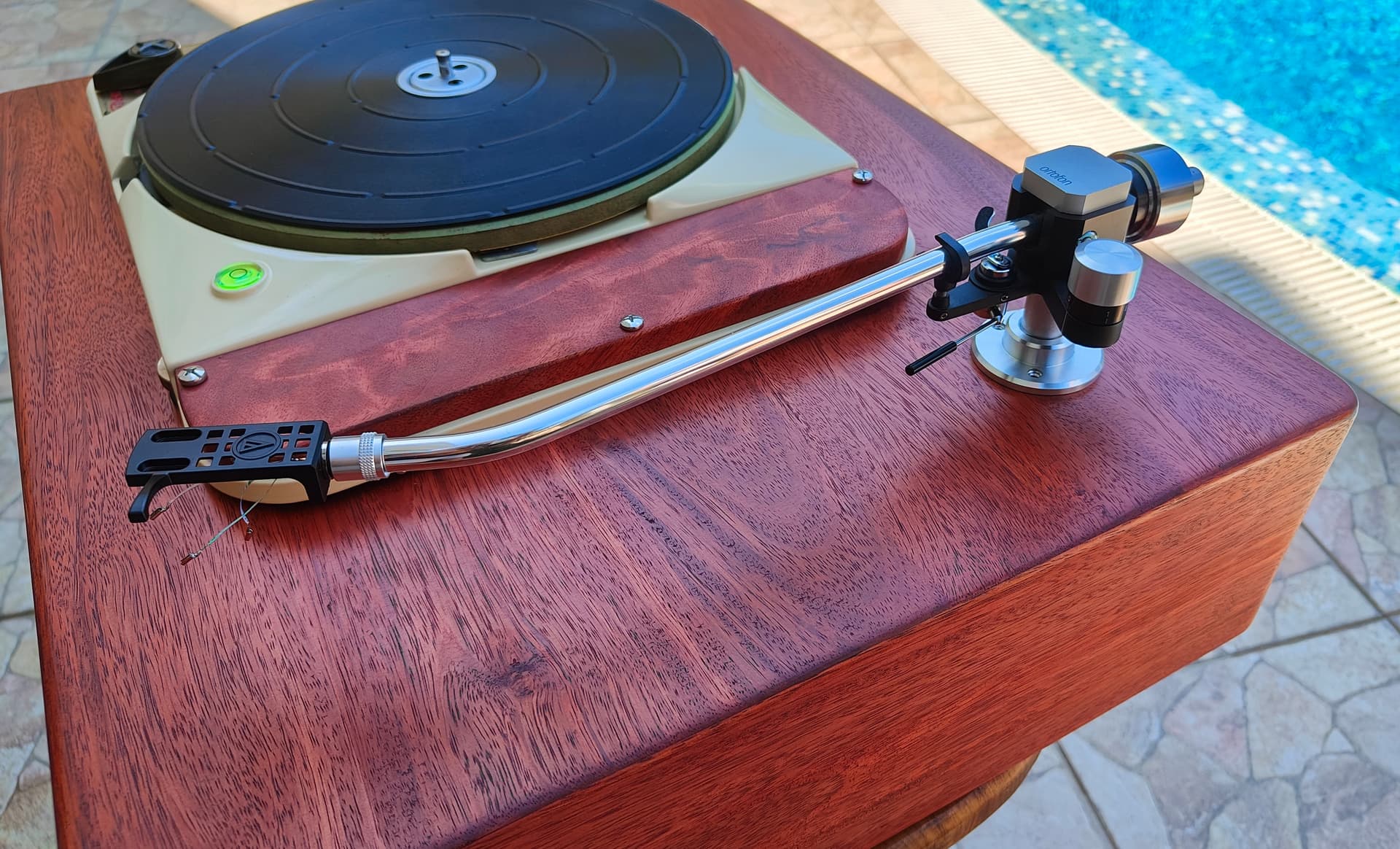

Установили 13-дюймовый тонарм Ортофон по шаблону из комплекта тонарма. Головка пока просто так, думаем поставить знатную царапку Ortofon SPU с чудовищным прижимом ))
Наверно Ethos или Sinergy. Пока думаем.
Второй тонарм от Audiocraft не будем ставить, и так много всего, пока думаем.
Попутно сделали платформу с засыпанными песком стойками.
Закупили в Европах внешний платтер для смены пластинок на ходу и литой механизм смены скоростей, вместо пластикового, напечатанного на 3Д-принтере, доставшегося по наследству с аппаратом.
Ждем посылки. И останутся кое-какие небольшие доводки и отдать плинт в цех на лакировку.

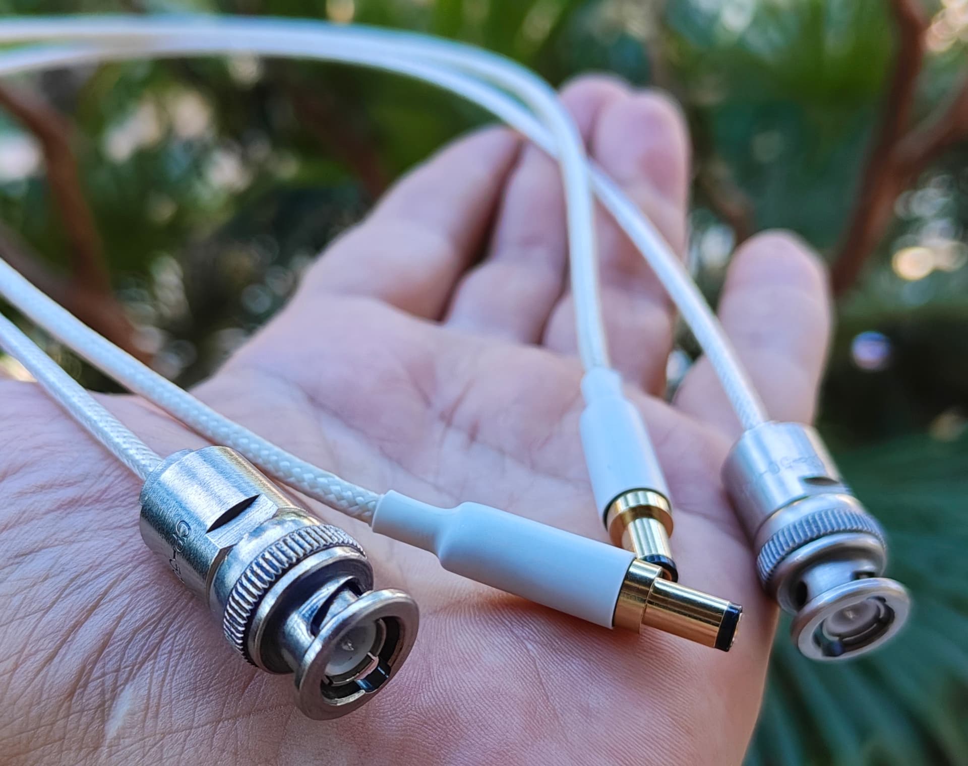

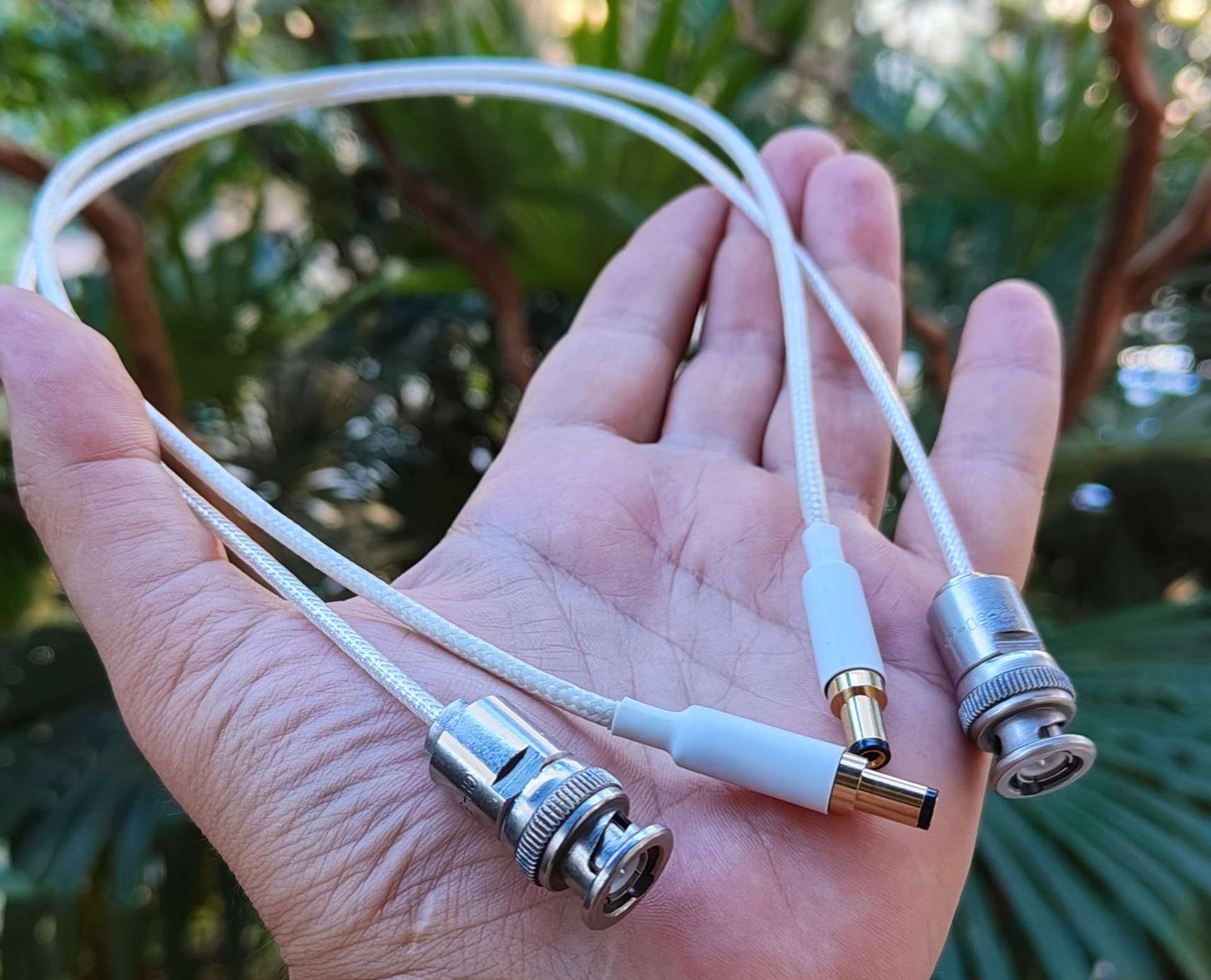

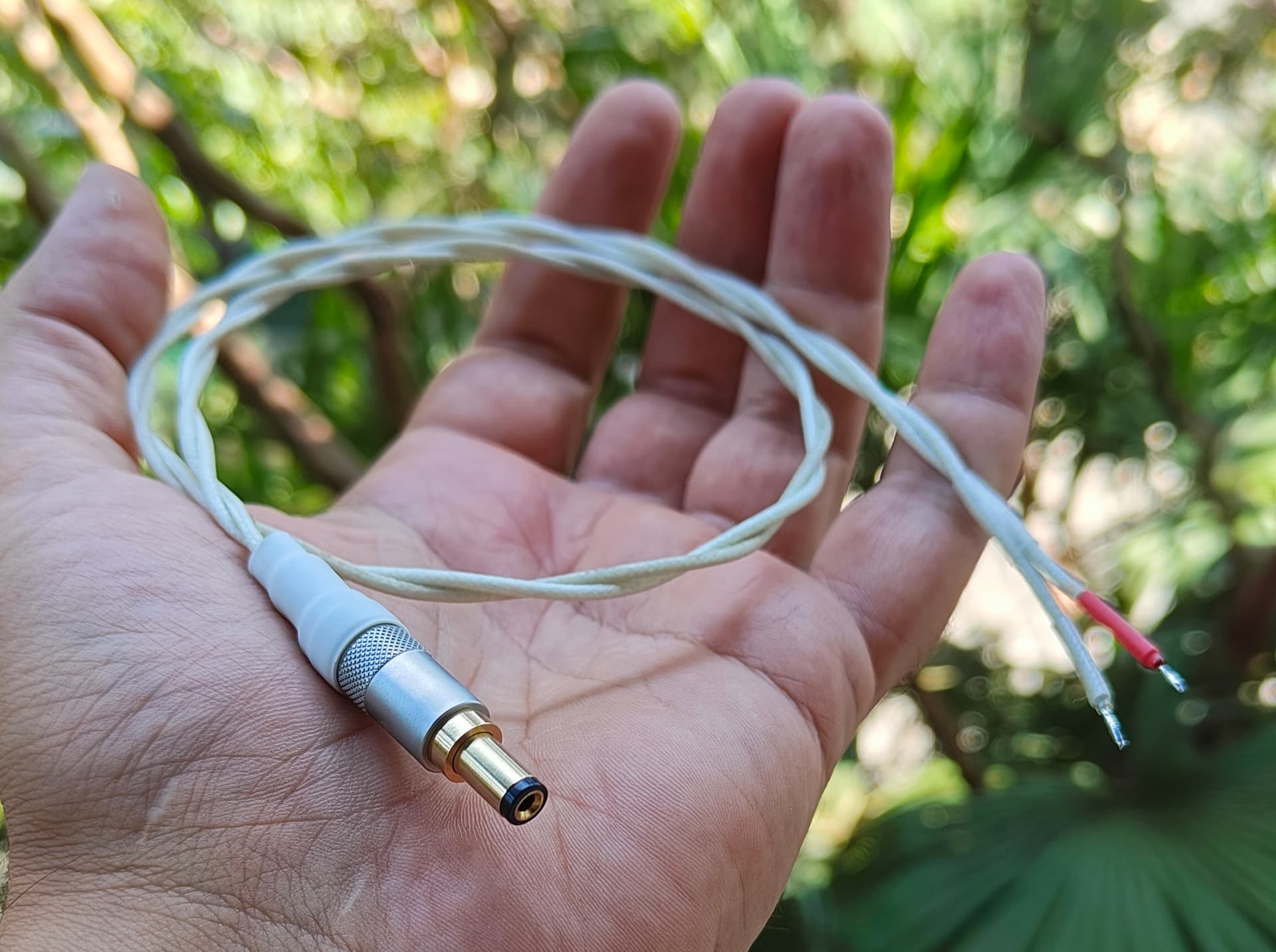

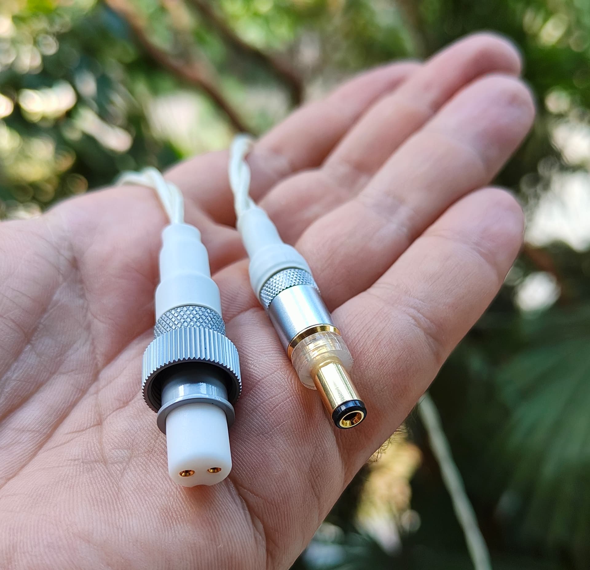

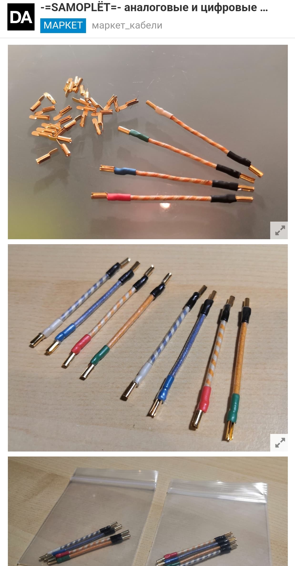

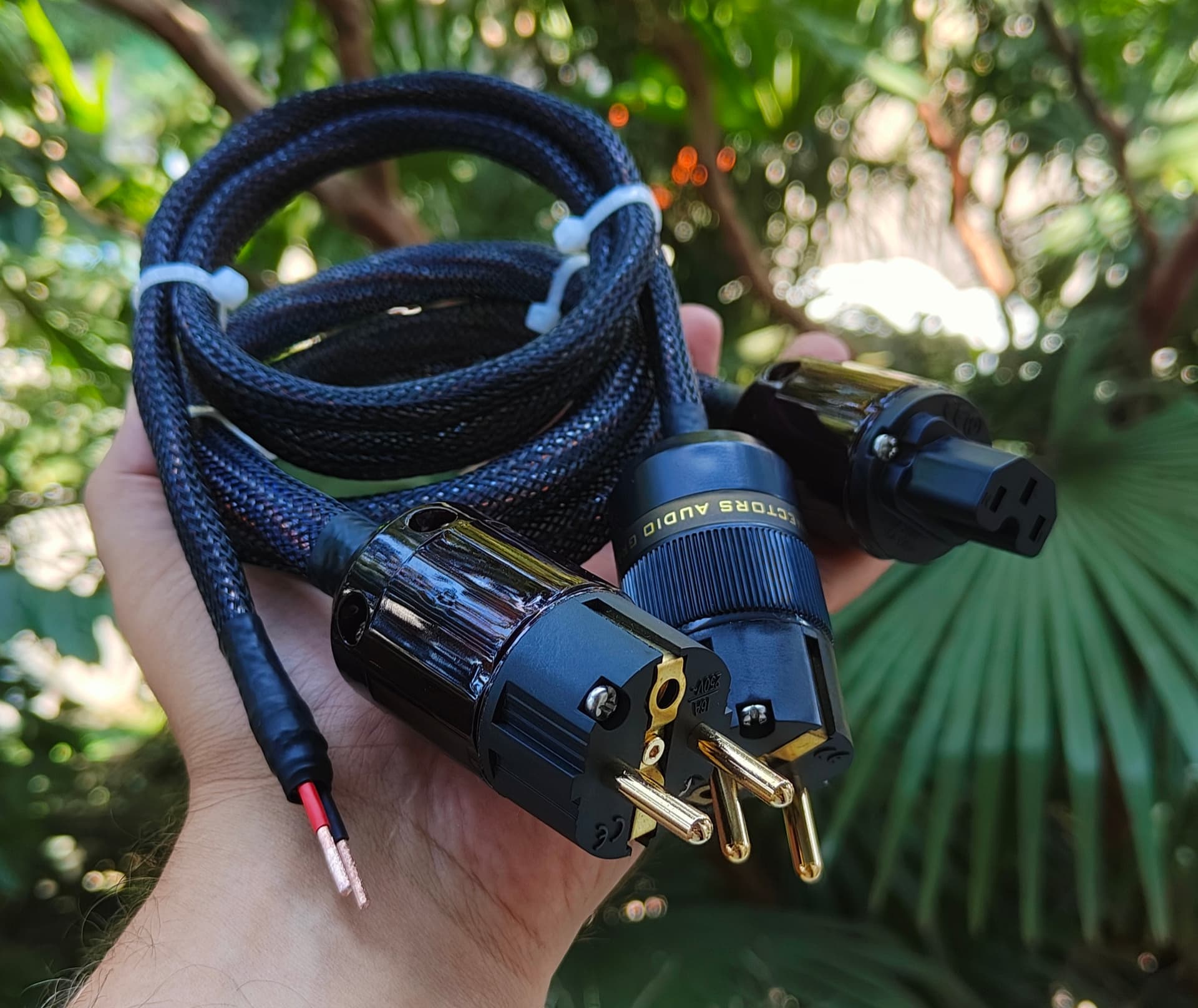

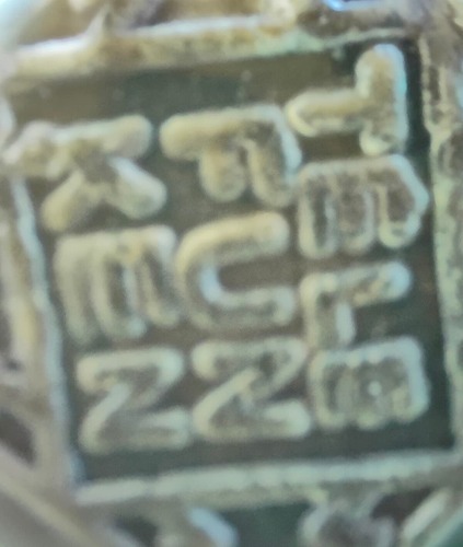

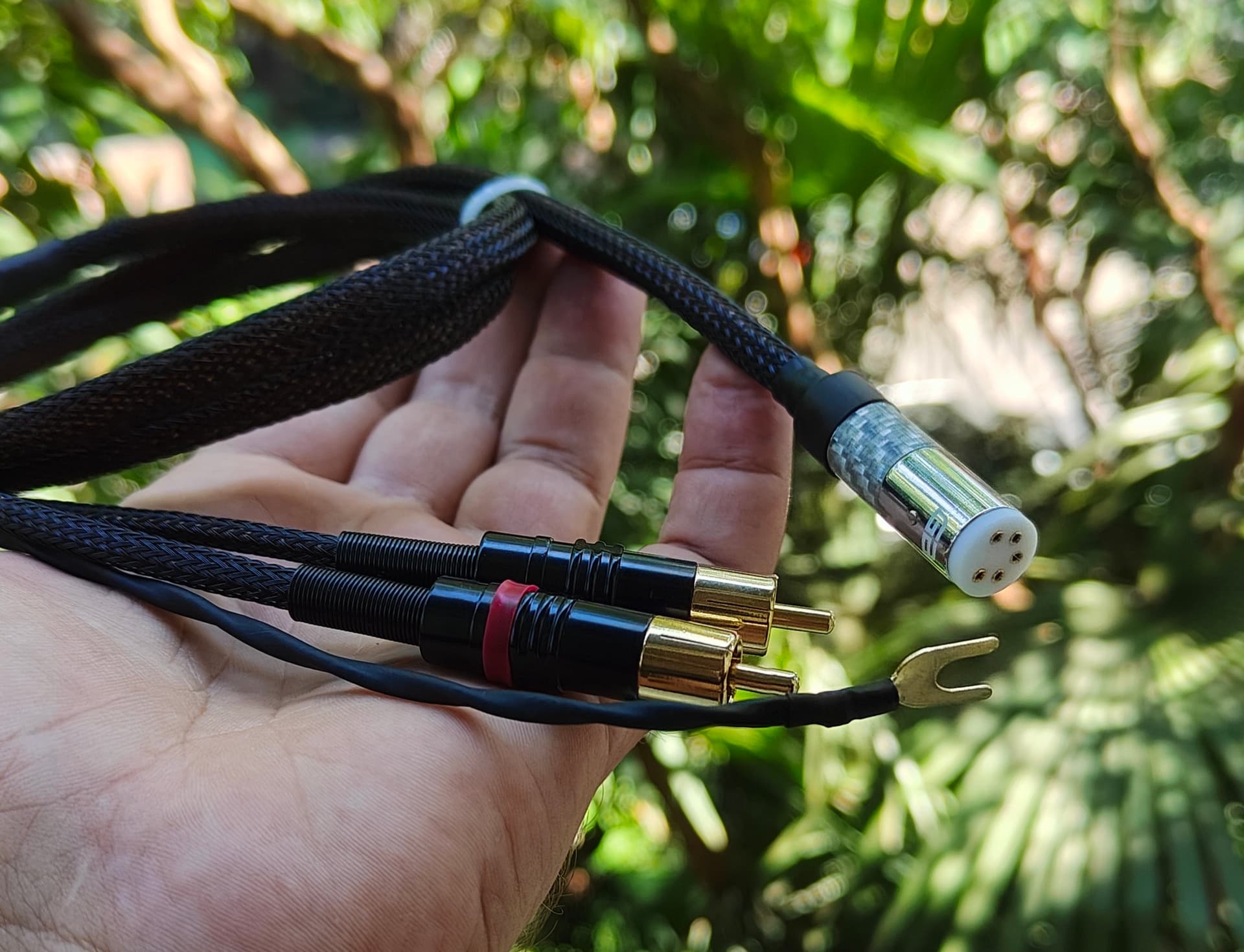

Сделал боярину комплект обвязки для OCXO тактового генератора (клока) Aune XC1. Силовой DC-DC на серебряной моножиле и BNC-BNC с гарантированными характеристиками 50 ом на винтажных советских коннекторах с контактной группой из серебра:
Специальная пайка для клока - “звездой”, японским серебряным припоем Хиросаки. Коннекторы это чудо советской инженерии, из скольких деталей они состоят, я писал выше в этой теме. Им лет по 30, разумеется, полностью разбираю, провожу ревизию, очищаю серебро от патины и тп. Возня со всем этим приличная, но результат того стоит.

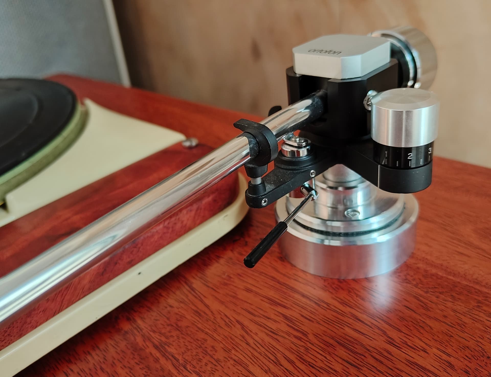

Проект Торенс 124.

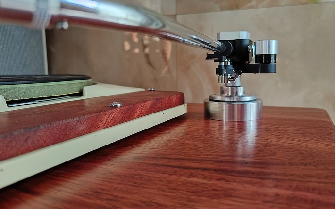

Выточили, отшлифовали и установили базу тонарма:
